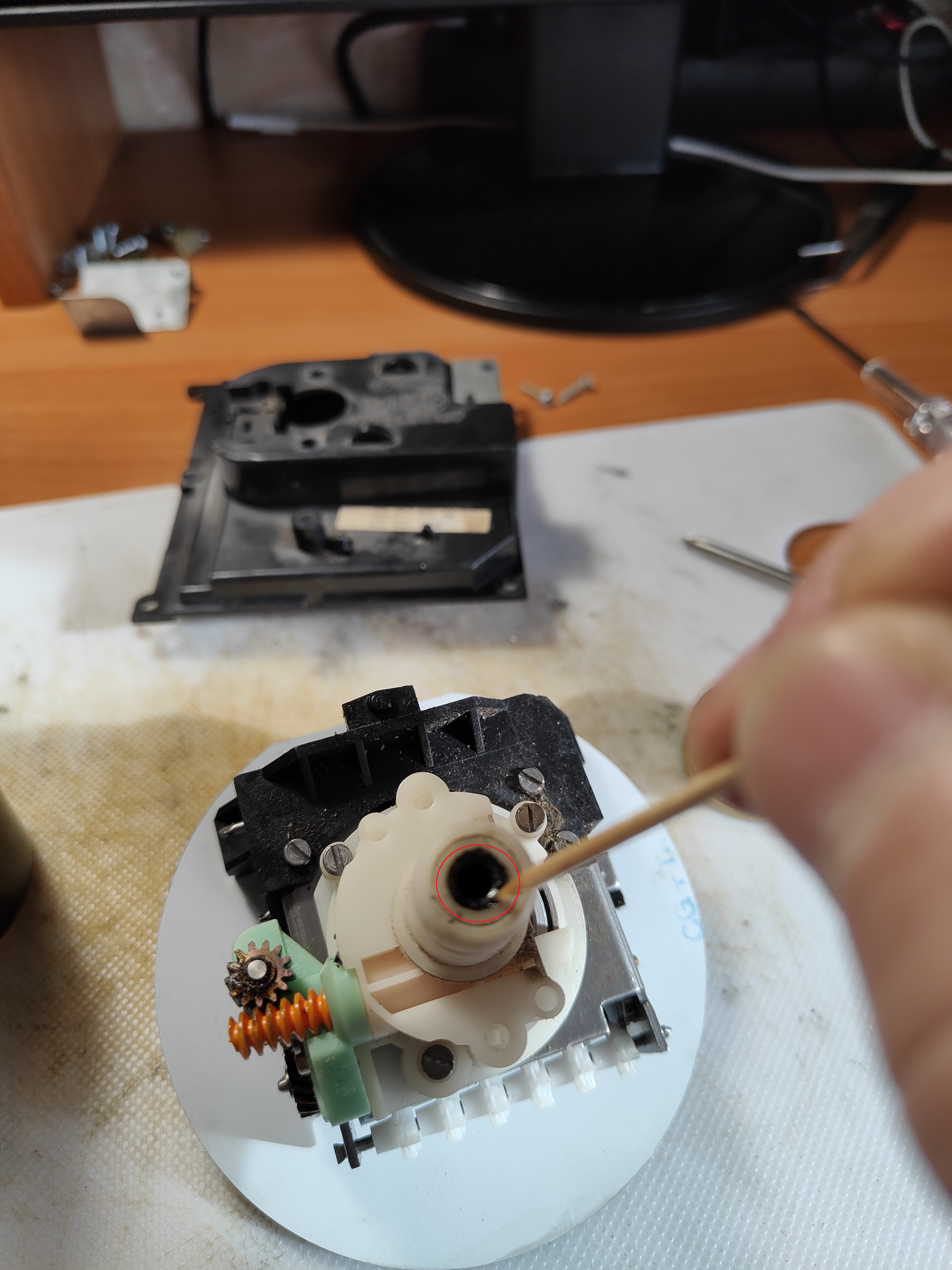

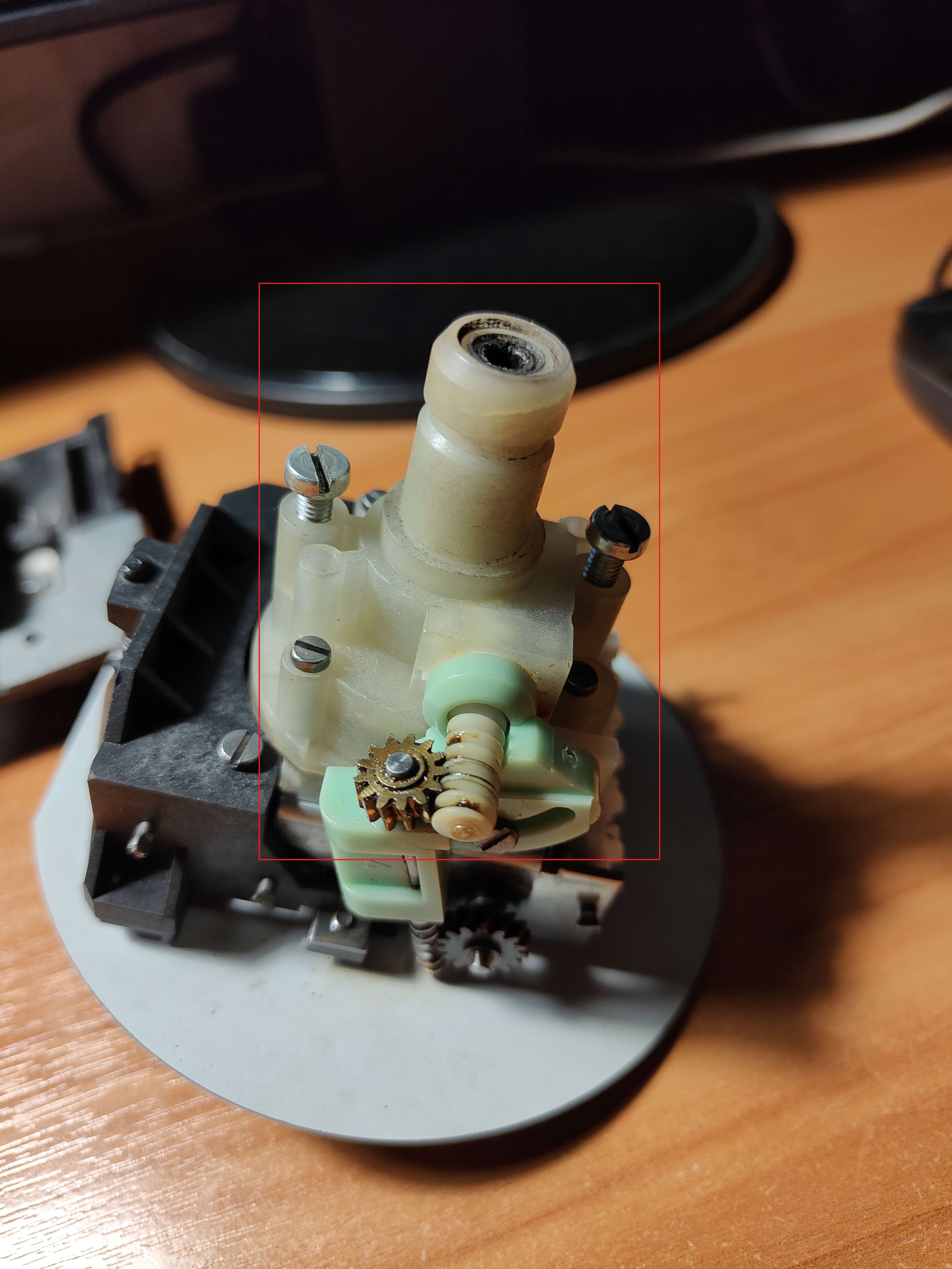

1. Откручу трос от коробки и покручу шуриком
2. Если дёрганья останутся, а трос у меня абсолютно новый, попробую смазать маслом трос в рубашке
3. Попробую отревизировать сам спидометр
http://forumupload.ru/uploads/0010/52/00/208/t750819.jpg
Кстати, кто-нибудь пробовал его ревизировать, есть какие-нибудь нюансы?
162
Никакой смазки где магнитный диск быть не должно!

Капнул буквально пару капелюшечек на донора, вот тут сверху, между корпусом и самим валом
http://forumupload.ru/uploads/0010/52/00/208/t692275.jpg
он до этого рычал, сразу стал тише работать. Ну я и в родной пару капелек, не повредит, там до магнитного диска, как до китая, там еще шестерня стоит.😊 Если будут проблемы, засуну этот блок с магнитным диском на пару часов в бензин, снова будет чистый

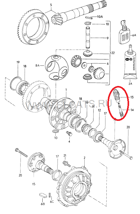

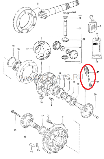

Про это разговор идёт?
http://forumupload.ru/uploads/0010/52/00/208/t418937.png
Я так понимаю изнашивается именно эта шестерня (п.14). Она вроде как пластиковая. Сам приводной вал надеюсь не надо менять? А направляющую (п.13) Нужно менять? понятия не имею, как там всё это стоит. А эта шестерня (п.14) с в паре с чем работает. По схеме не очень понятно
Если повезет, можно отделаться только этой шестеренкой. Вторая шестерня (с косыми зубами, вращает шестерню №14) тоже пластиковая. Мне в свое время пришлось менять обе.

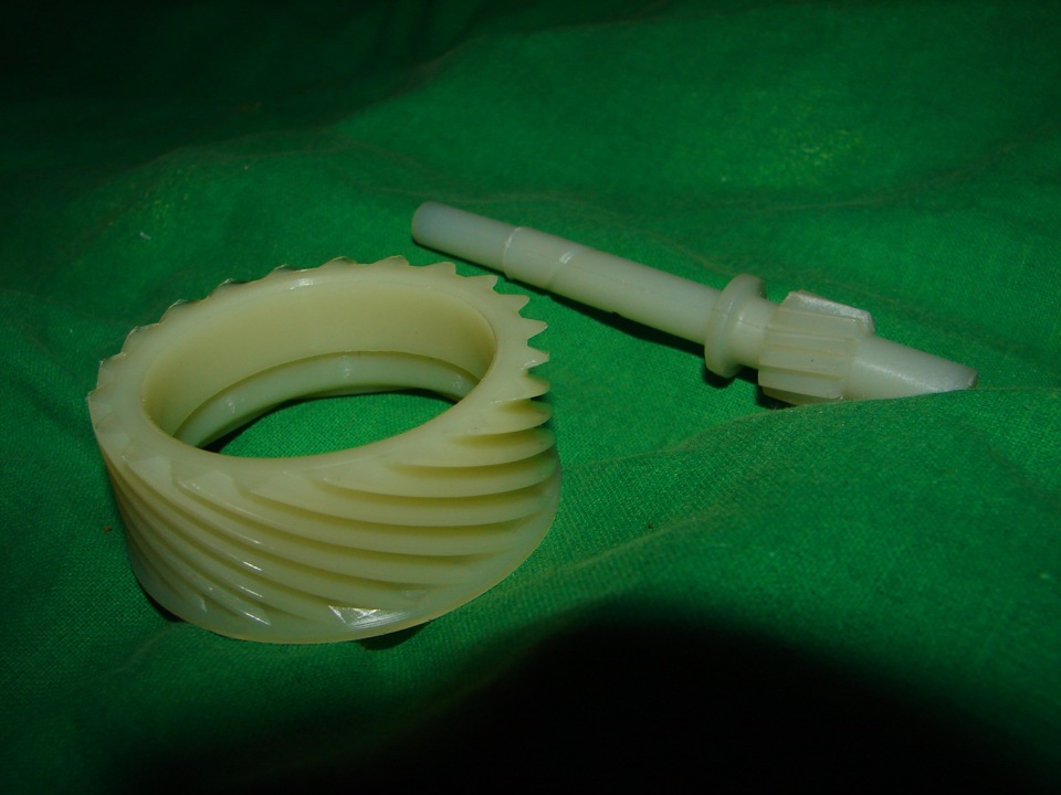

Да, ошибся, имел ввиду позицию 14 (в посте выше исправил). Шестерню Привода №14 вращает шестерня №11. Она также из пластика;у нее со временем идет износ зубьев по середине.
Вот они обе:
http://forumupload.ru/uploads/0010/52/00/2/t929960.jpg
169
Да, ошибся имел ввиду позицию 14 (в посте выше исправил). Шестерню Привода №14 вращает шестерня №11. Она также из пластика;у нее со временем идет износ зубьев по середине.
Вот они обе:
Угу именно такие я у Алексея брал у нас в РБ не получилось новую найти аесли и была то ценник был сильно завышен!

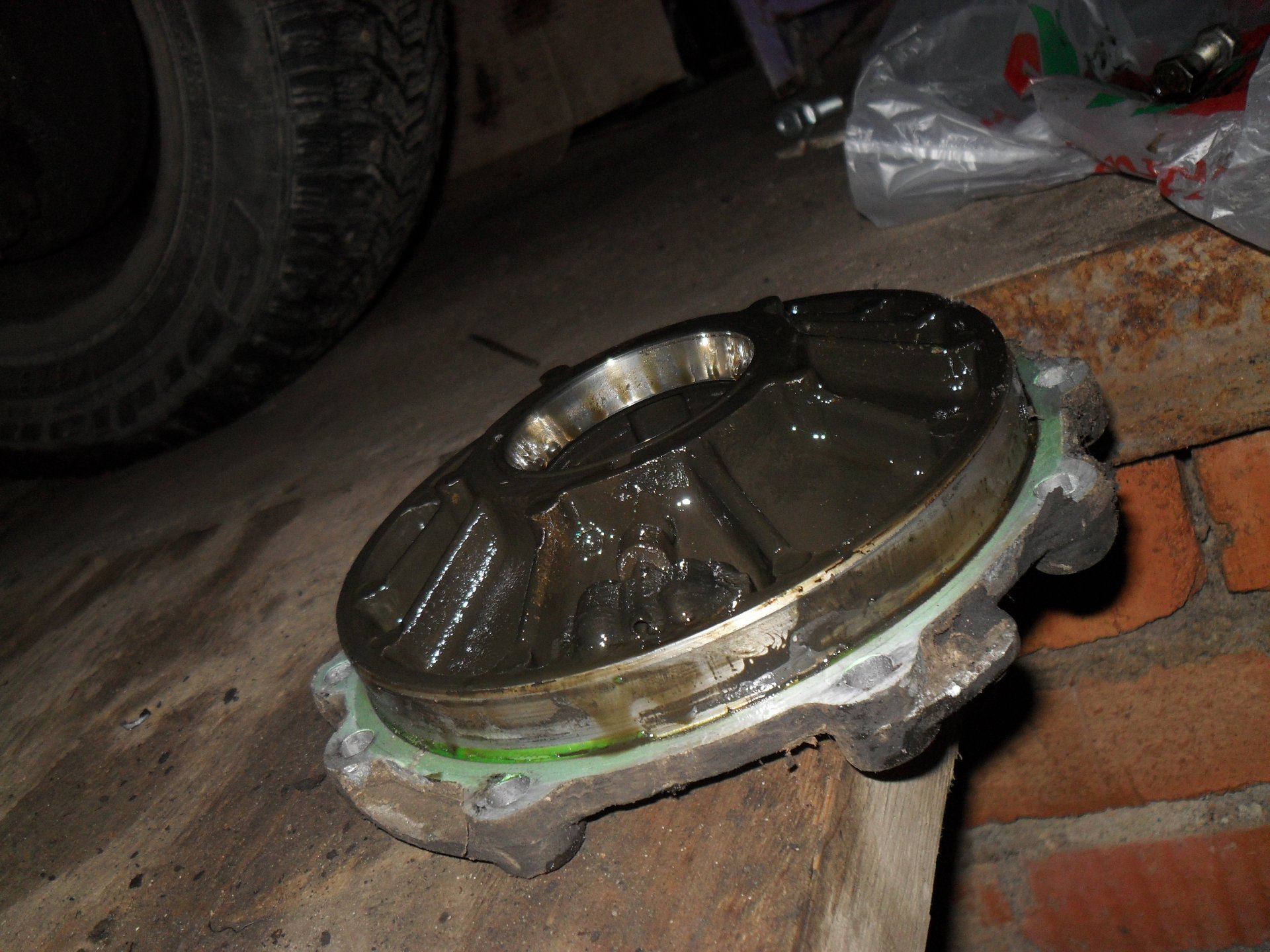

PPS Еще вопрос возник при заказе запчастей для проведения всей этой "операции Ы", между корпусом и крышкой привода должна быть какая то прокладка?
http://forumupload.ru/uploads/0010/52/00/208/t480235.jpg
Сколько смотрел на схемах, ни чего не нашёл Как она прикручивается на место в плане герметизации? Просто на герметик что ли? А то отдашь в ремонт, а чего то не хватит, и начнётся...
