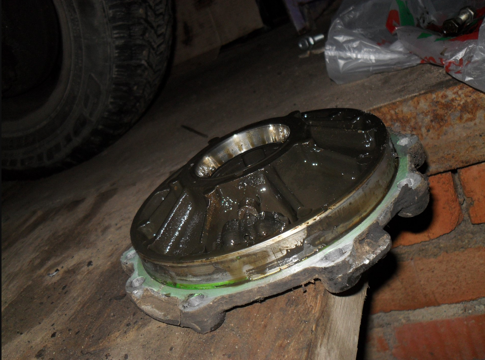

Коллеги, может пропустили мой вопрос, я повторюсь, так и не нашёл нигде на схемах (вроде всё перерыл) есть ли между крышкой привода и корпусом КП какая-нибудь прокладка? Всё таки там масло...
http://forumupload.ru/uploads/0010/52/00/208/t760660.png
Вот эта вроде должна быть
PS Нашёл вроде ответ на свой вопрос. На самой схеме эта крышка п.2 и сразу за ней п.2А (прокладка) но по сути это герметик, ладно с этим всё ясно. А нужно снимать эту крышку в принципе? Шестерню не достать не снимая этой крышки? Очень нужный вопрос :confused:

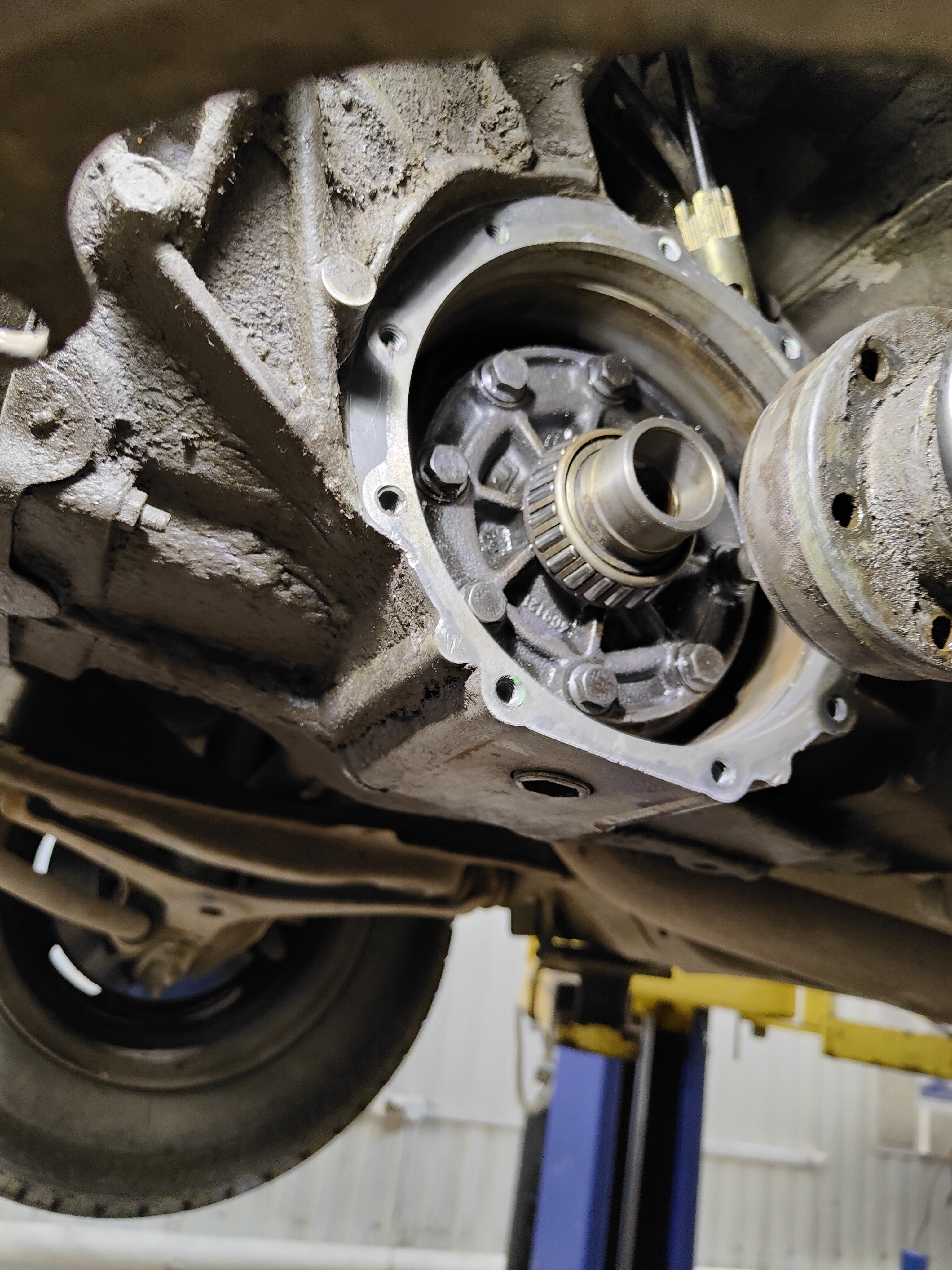

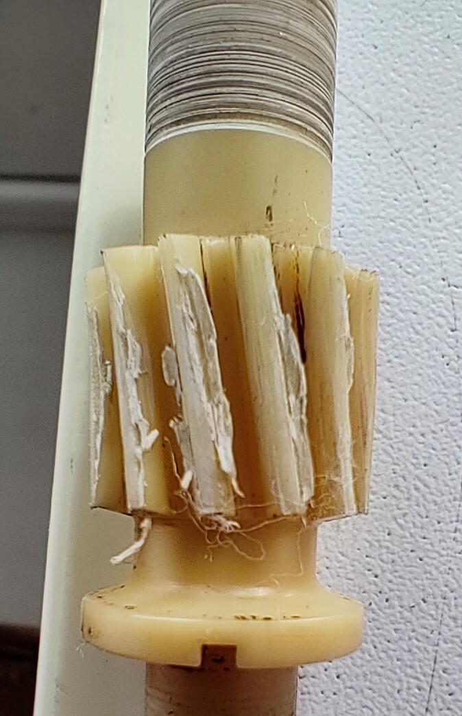

В общем на днях заменил таки обе шестерёнки спидометра. В принципе, ничего сложного не было, парень делал всё осторожно (первый раз вскрывал такого "старичка", как он выразился, ну не мудрено, машина старше его лет на 10😁). Масло слили, оно было очень тёмное и на дне ёмкости была стружка, как и на сливной крышке. НА магните вообще был сплошной комок грязи в перемешку с мелкой металлической пылью, мастер предложил масло заменить, я не спорил. Сходил и купил новое масло. Крышку диффа долго снимал, боялся погнуть, деформировать, она вроде как аллюминиевая. Кстати крышка сидела на герметике. Долго не мог снять саму шестерню ведущую, пытался её перерубить, я убедил его, что не нужно так делать, а сдёрнуть при помощи двух монтировок одним разом сильным движением. Вылетела сразу!. Сидела шестерня очень плотно, так что вариант снять её без снятия крышки диффа-нереально, от слова совсем, по крайней мере в нашем случае. Мастер посмотрел на подшипник, сказал, что вполне себе еще ничего выглядит.
http://forumupload.ru/uploads/0010/52/00/208/t336343.jpg
Вот собственно уже сам вал без шестерни.

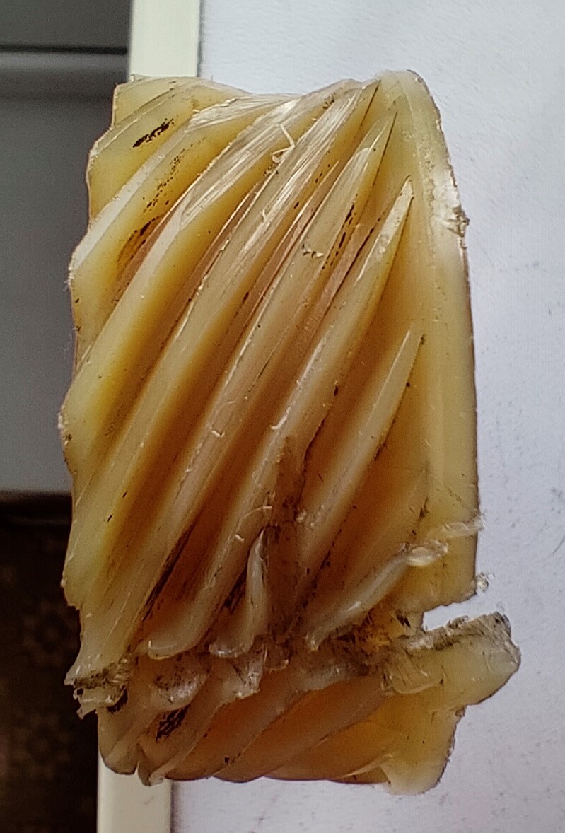

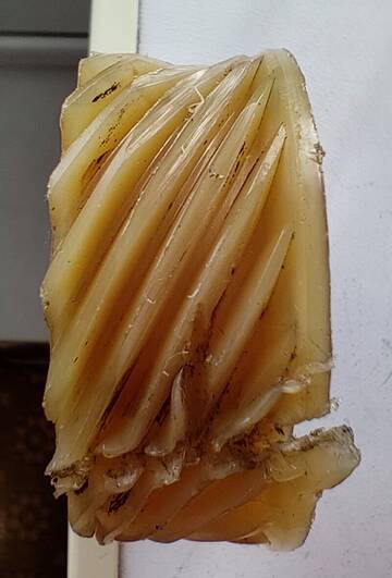

Насчёт износа, если честно, думал там вообще всё в хлам, но вроде как не очень, НО примерно 1\3 окружности ведущей шестерни очень сильно износилась, как и ведомая шестерня
http://forumupload.ru/uploads/0010/52/00/208/t503223.jpghttp://forumupload.ru/uploads/0010/52/00/208/t734173.jpg
