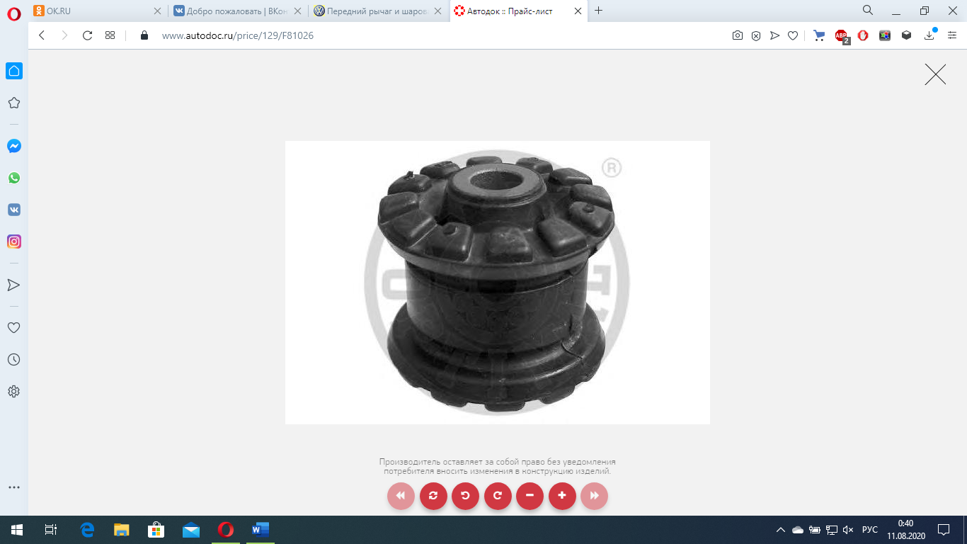

Спасибо! в каталоге выскакивает два варианта: F81026-такой формы и вот такой- F8-4043,как выбрать? бывают разные рычаги,или посадочные места в них?
Рычаги одинаковые, отличаются конструкции сайлентов. Те, которые в виде ромашек, более мягкие, а те, которые как грибки, более жесткие, так как в них меньше резины, а снаружи металлическая обойма.
Так можно любые ставить?
Какие больше нравятся. Ромашки помягче, покомфортнее. Да и ходили они дольше, пока не перешёл на полиуретан.

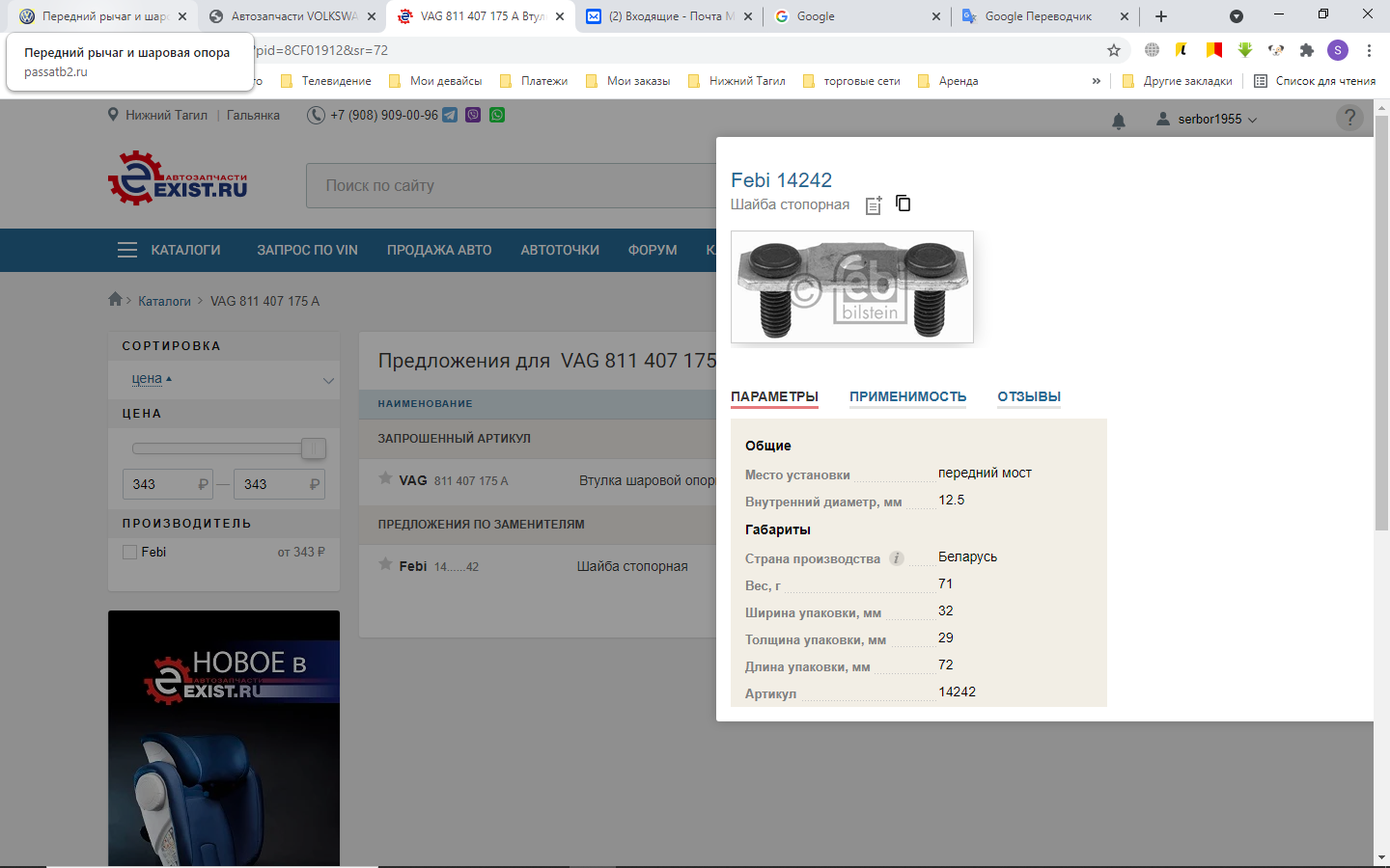

Это я читал в ваших постах, но всё равно спасибо за отклик. Я хочу поставить такие
http://forumupload.ru/uploads/0010/52/00/208/t451995.png
Здесь площадь соприкосновения с рычагом намного больше чем у просто головки болта, надеюсь будет жестче конструкция в плане сдвига по плоскости рычага.
