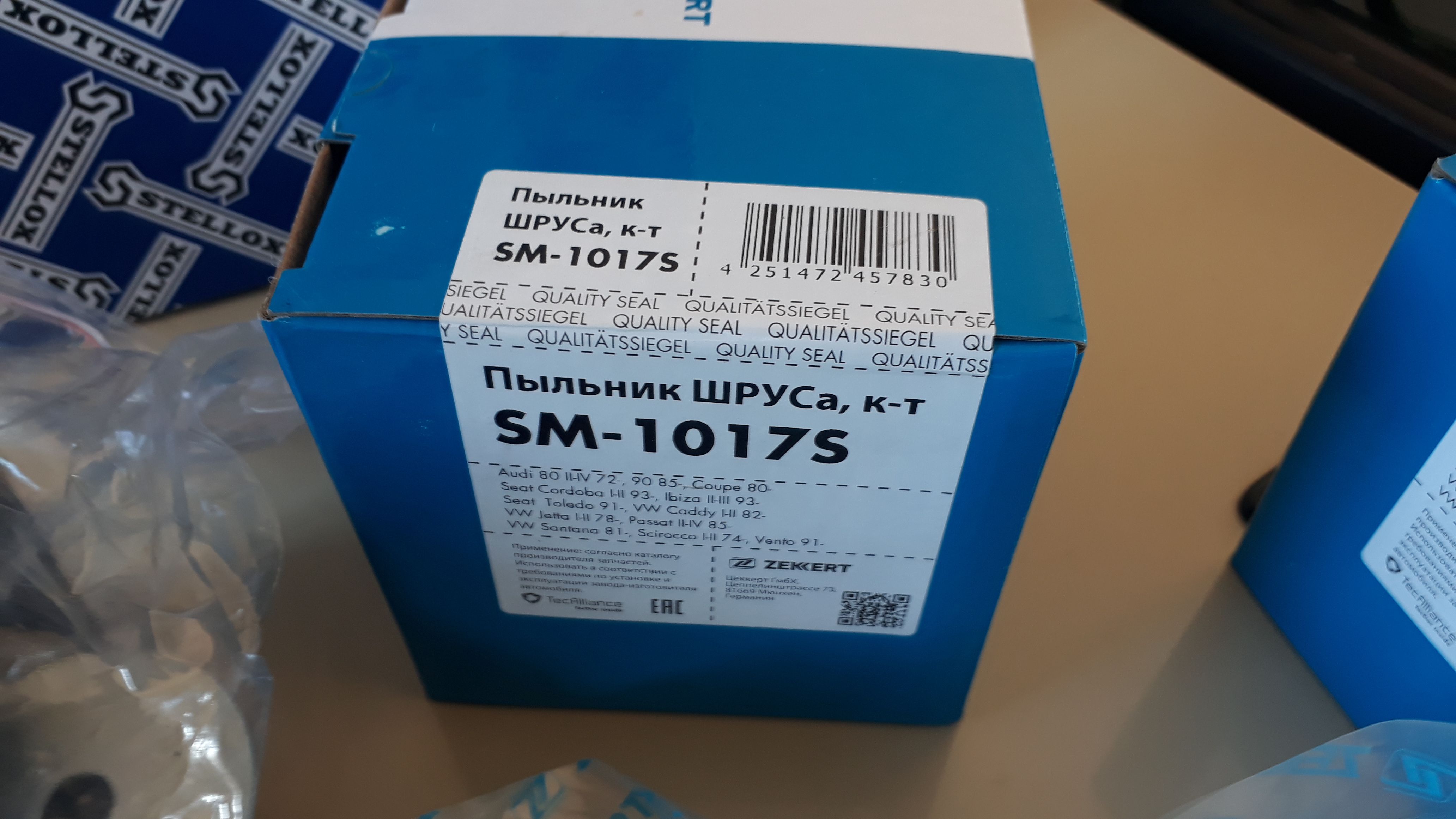

Оказалось не зря.... пыльники  на шрусах целые ,но потрескались.....
Пришлось заказать на Юлсане...1300 рублей  за пару.

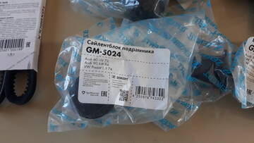

Так как на подрамнике появилась коррозия,пришлось искать донора....
Купил от ауди 80(б3).https://upforme.ru/uploads/0010/52/00/739/t519314.jpg
https://upforme.ru/uploads/0010/52/00/739/t601474.jpg
https://upforme.ru/uploads/0010/52/00/739/t115668.jpg
https://upforme.ru/uploads/0010/52/00/739/t450914.jpg
https://upforme.ru/uploads/0010/52/00/739/t648207.jpg
https://upforme.ru/uploads/0010/52/00/739/t261612.jpg
https://upforme.ru/uploads/0010/52/00/739/t853881.jpg

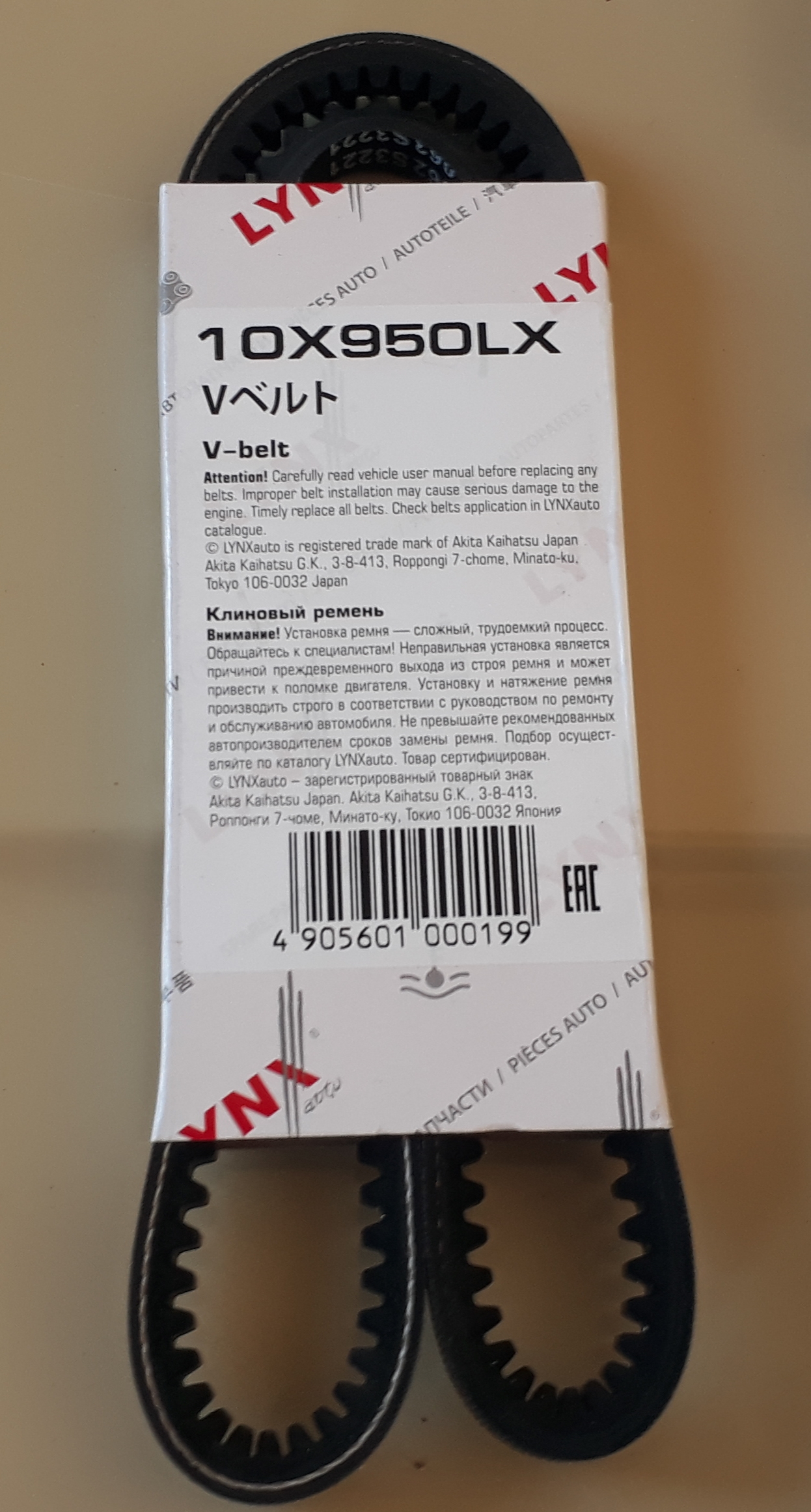

Попутно купил ремень генератора и тормозные колодки https://upforme.ru/uploads/0010/52/00/739/t625431.jpg

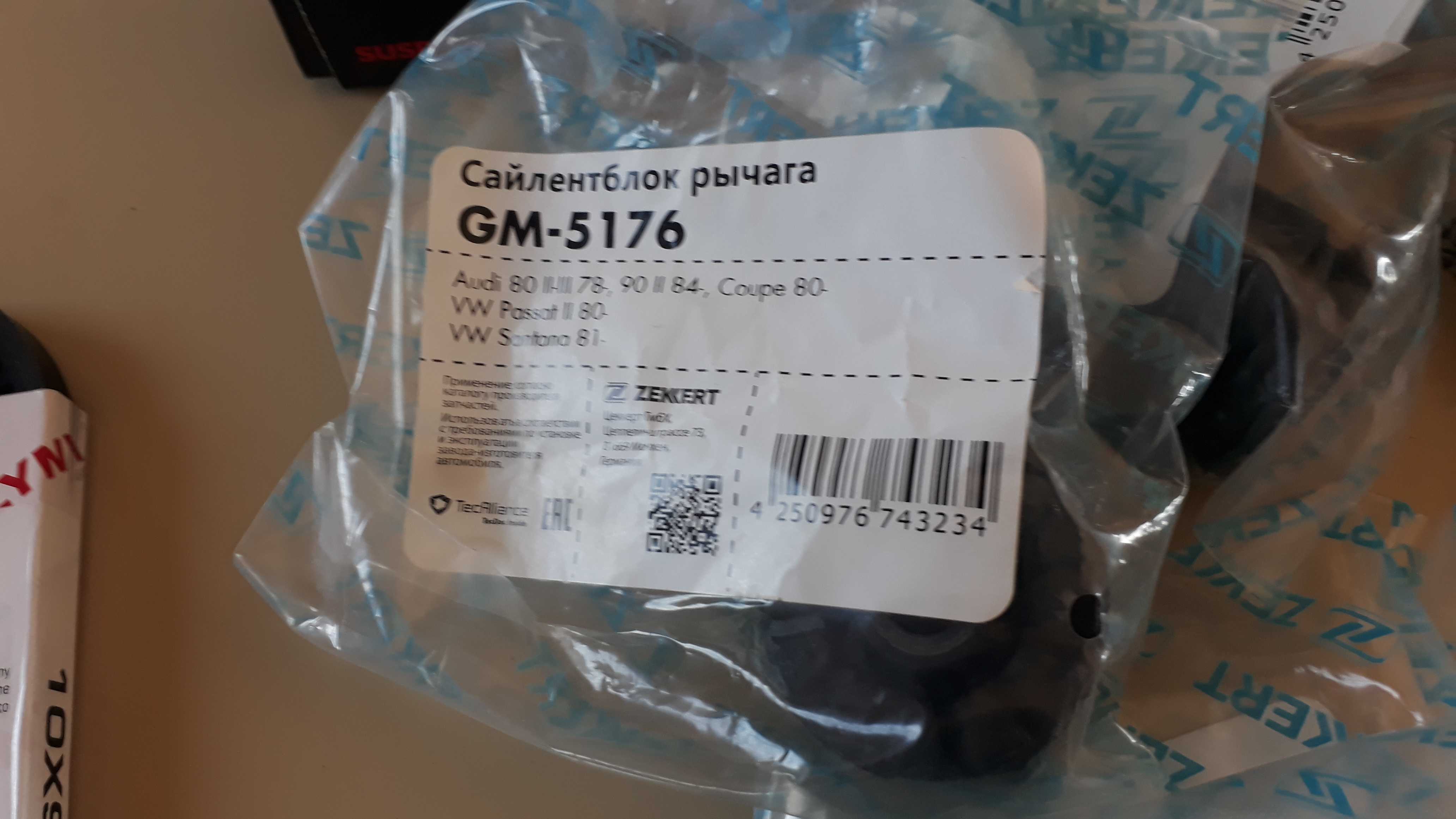

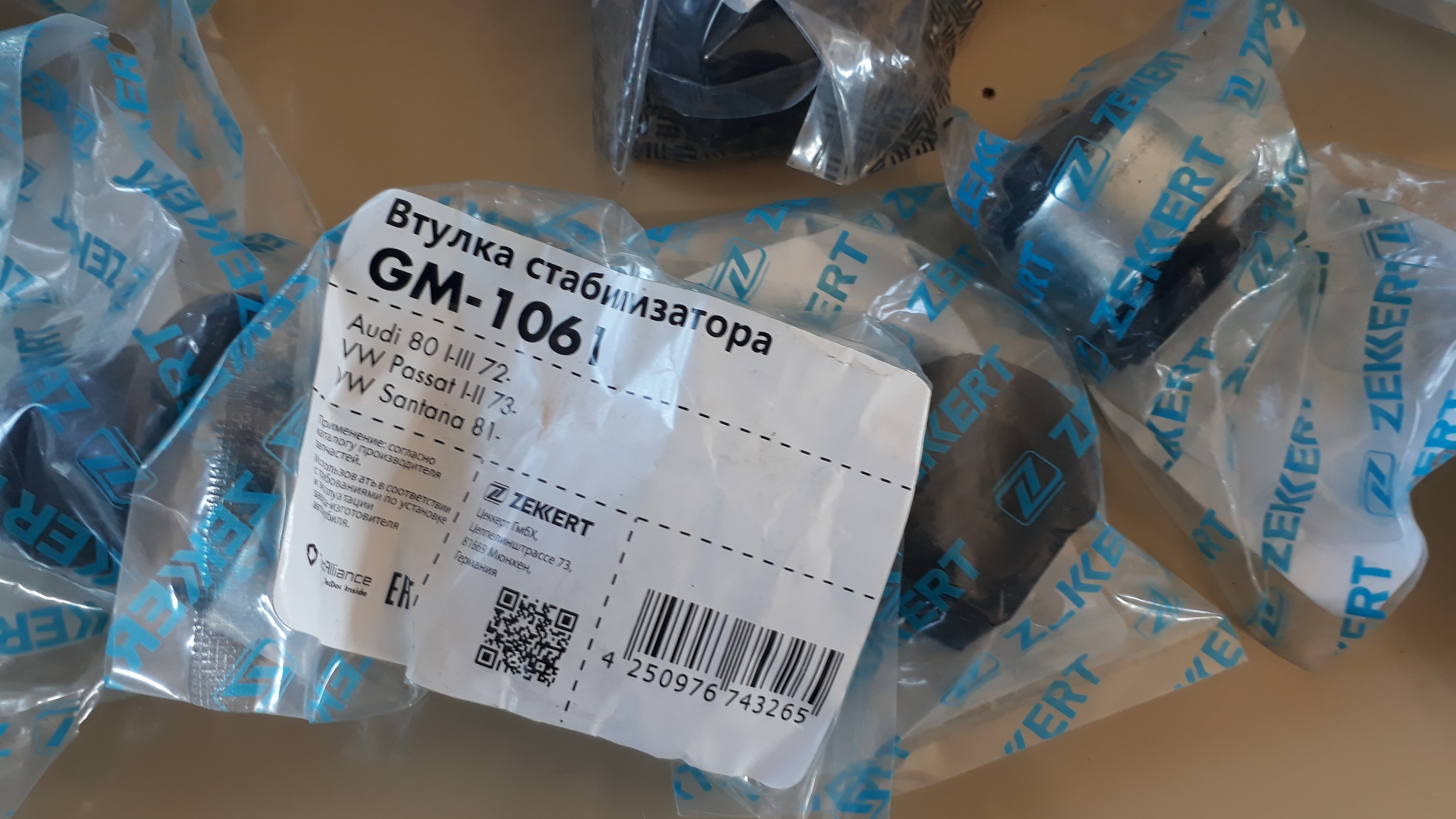

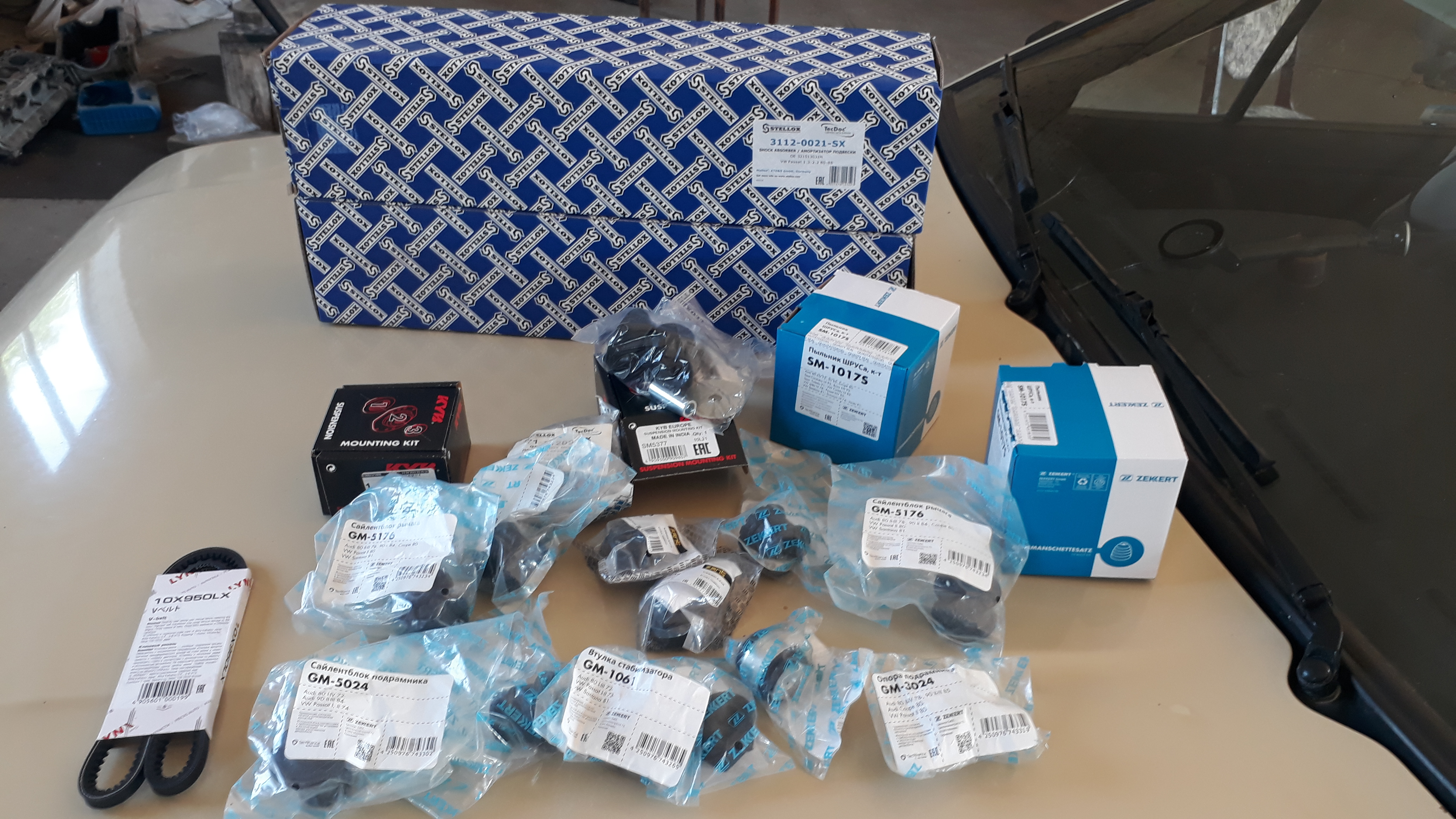

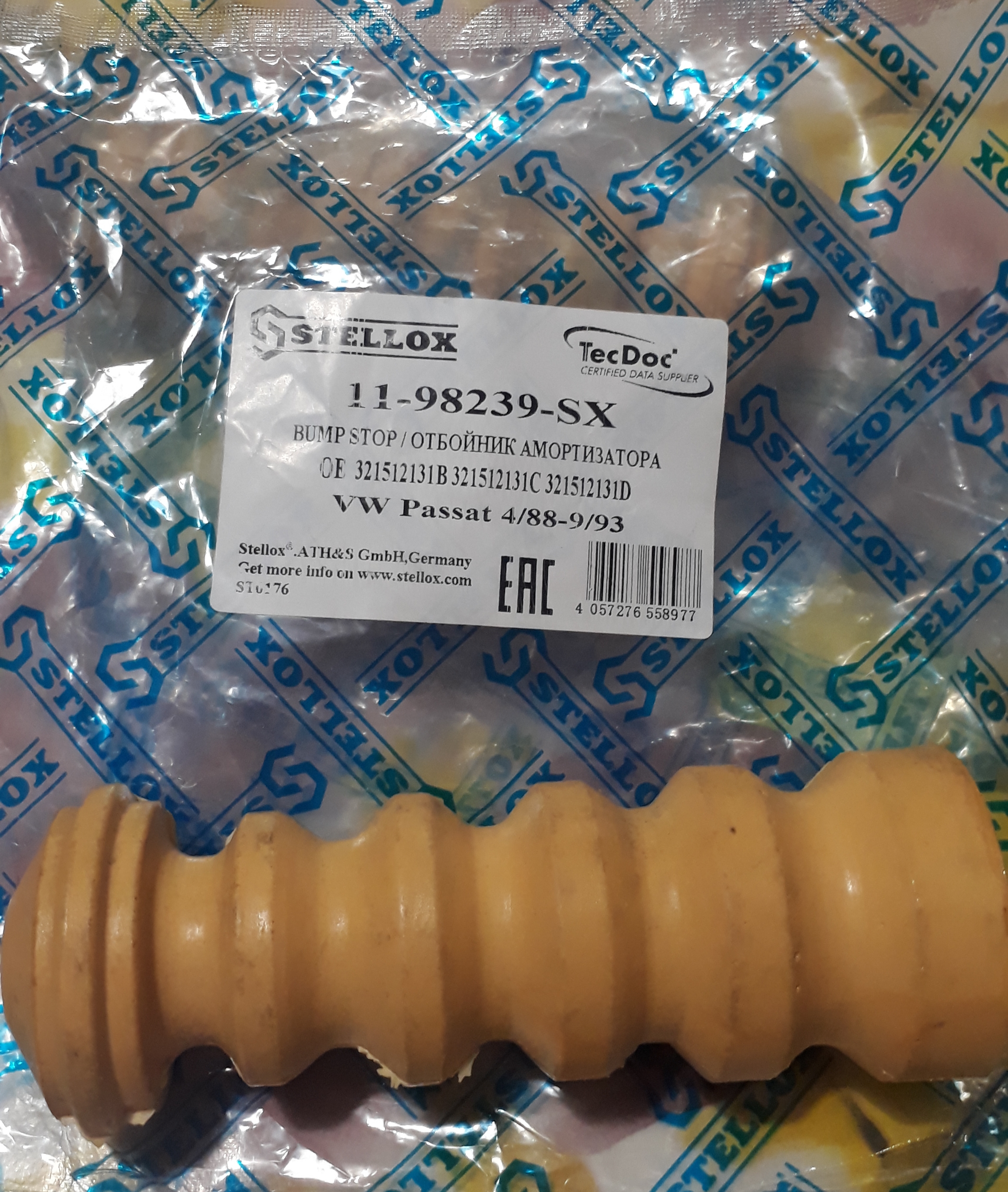

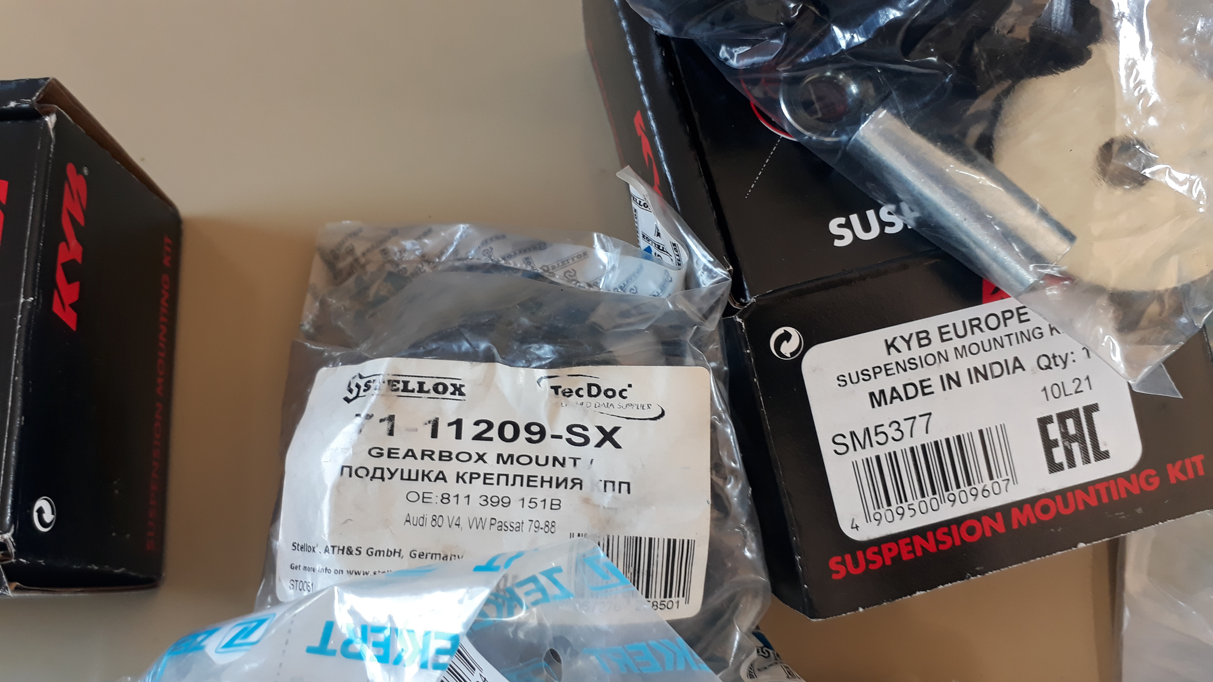

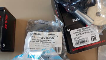

Пришлось покупать и задние стойки....уже неделю слышал сзади стук...
Заказал отбойники...
Пыльников нету..куплю от ваз 08.
Подскажите пожалуйста от какой машины подходит верхняя опора пружин?
214
От пассата Б3 и от Гольфа 2 верхние резинки такие же. Можно живые на разборке найти.
От ваза плохо подходят, форма не та.
215
Выручил ДРУГ  АРТУР. Просто взял и подарил пару ..Другой друг подарил 2 пружины с фиолетовой меткой(на моих метка стерлась)..Поставили с фиолетовой меткой...машина стала выше..

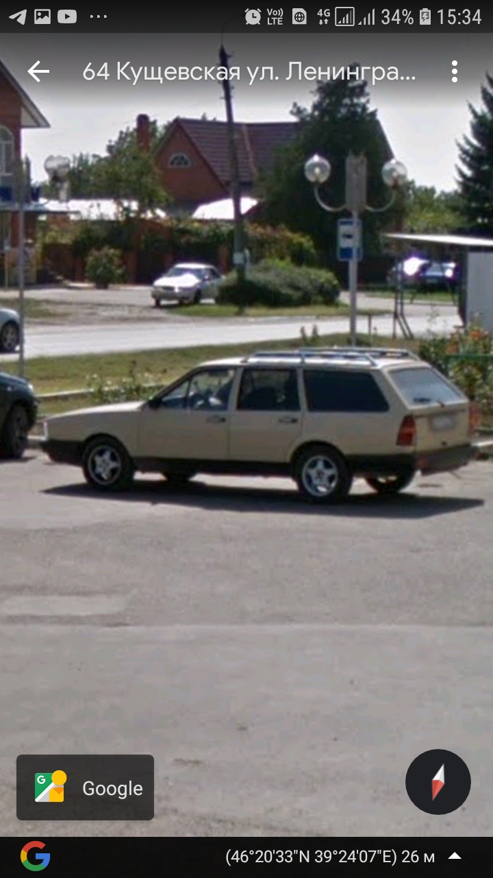

Недавно лазил на гугл картах...надо было кое ,что просмотреть.... и тут вуаля моя машина...заскринил....надоже

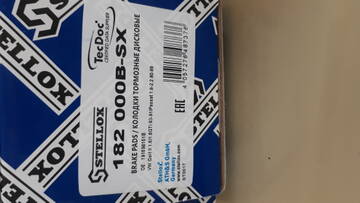

Здравствуйте форумчане.

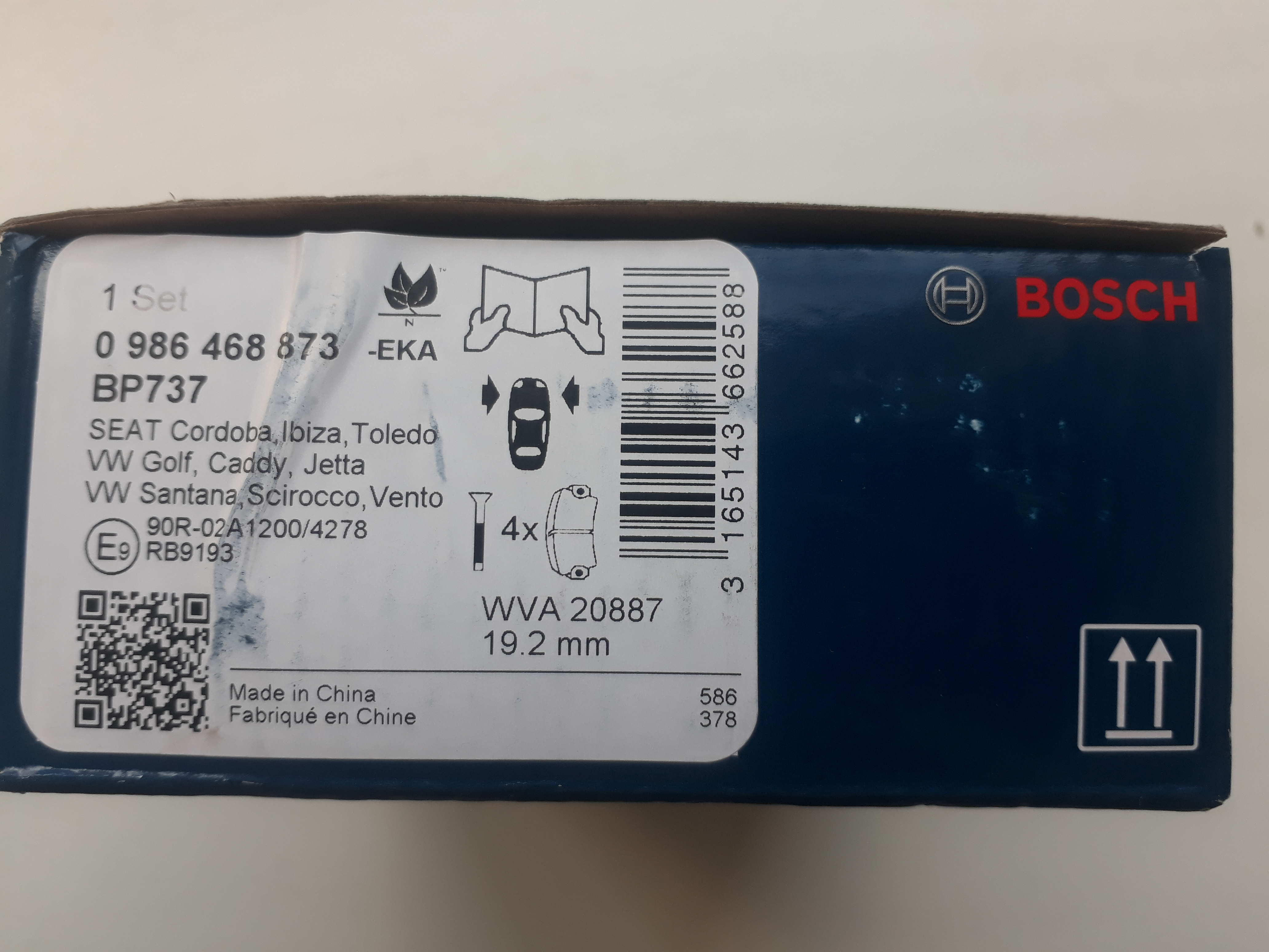

Решил заняться тормозной системой...уже 2 года живу в Ростове...тормоза поизносились.,город ....ритм езды совсем другой.
Хочу поменять диски ,барабаны,колодки.
Передние диски подарил хороший ДРУГ (новые)
Заказал на Юлсане колодки  перед-зад..,задние прислали по ошибке не те..вернул
Надо перезаказать  задние колодки и купить барабаны.
http://upforme.ru/uploads/0010/52/00/739/t667133.jpg
Также купил масляный фильтр. http://upforme.ru/uploads/0010/52/00/739/t214644.jpg
Подскажите на что еще обратить внимание по тормозной системе..
Тормозуху менял.
Отредактировано Заур (29.08.2024 08:08)
Я бы махнул и задние цилиндры, копейки стоят. Солдатики, что задние колодки держать - живые ли. Суппорта передние обслужить - направляющие, пыльники и т.д. Глянуть трос ручника. По хорошему и магистрали, если ещё родные поменять.
225
СПАСИБО БОЛЬШОЕ...приму все к сведению....хотя многое уже менял ....

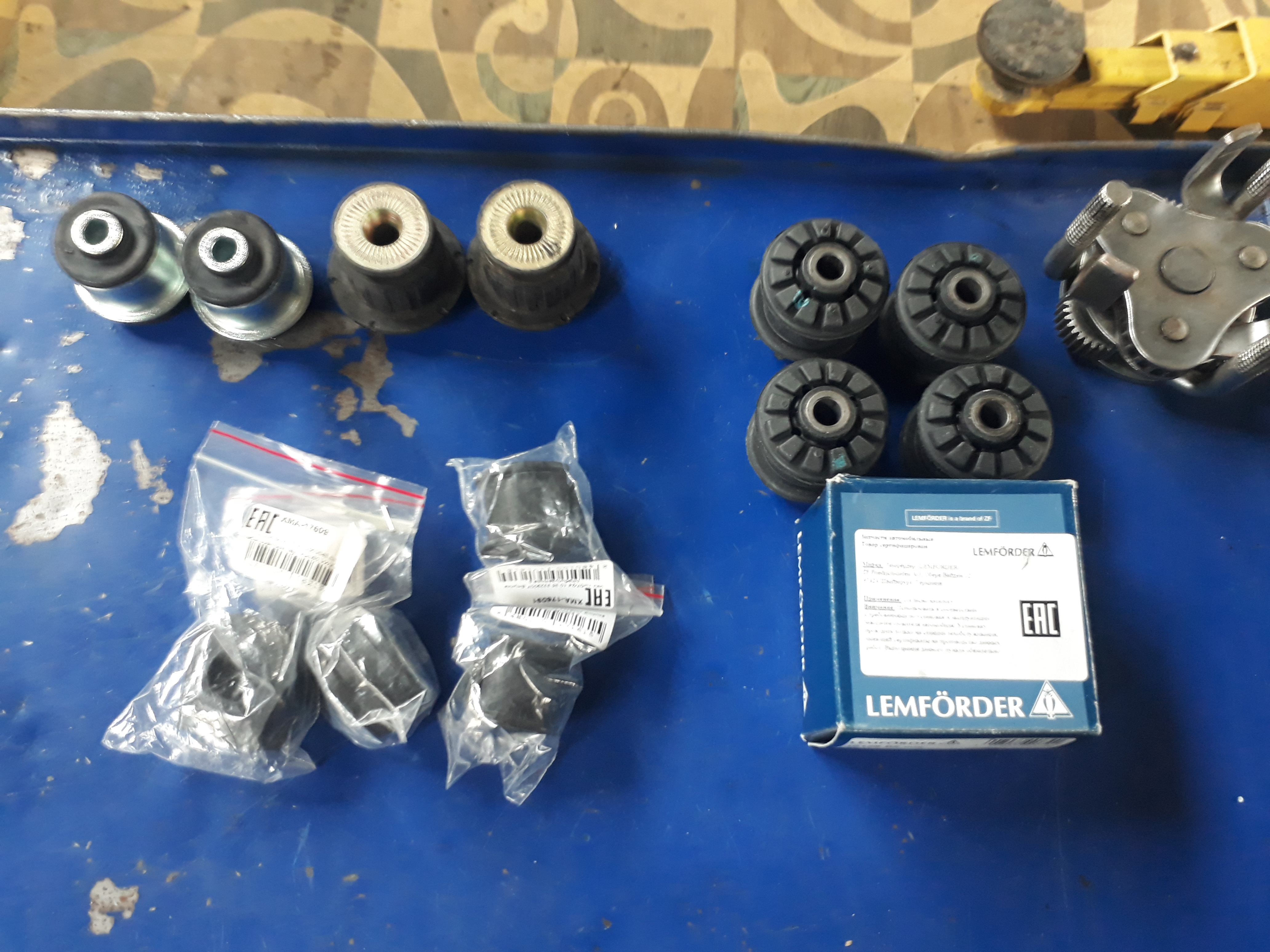

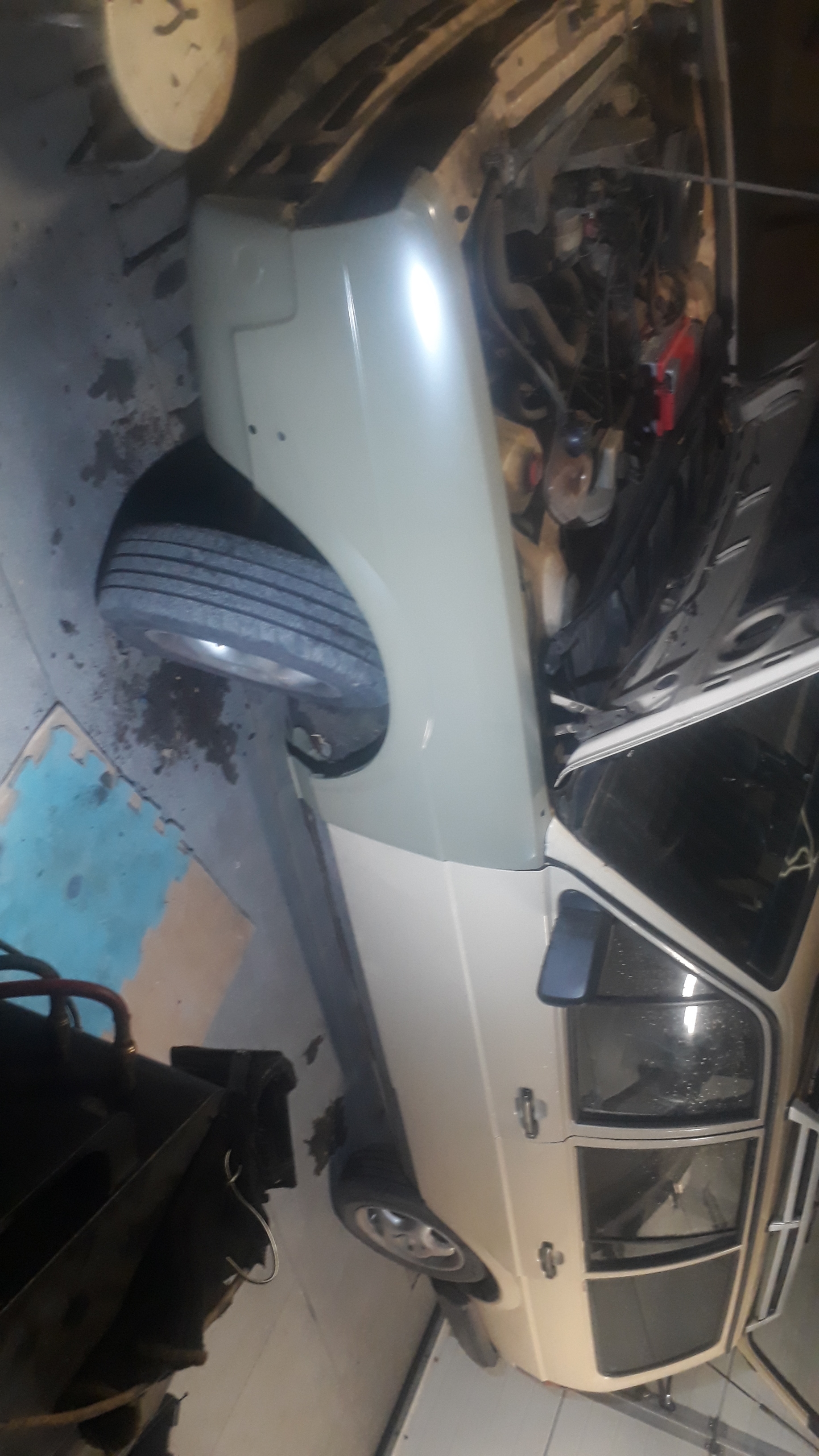

Здравствуйте форумчане. На кону немного ремонта на машине., надеюсь все за месяц доделать.
1.поменять битое крыло.(куплено в Москве за 4500, доставка до Ростов-на-Дону 2300, покраска 7000)
2..замена фар и поворотников.(куплено у Алексея ). СПАСИБО ОГРОМНОЕ. В подарок мне положил книгу о пассат...низкий поклон.
Крыло подкинули на машину ,вроде норм

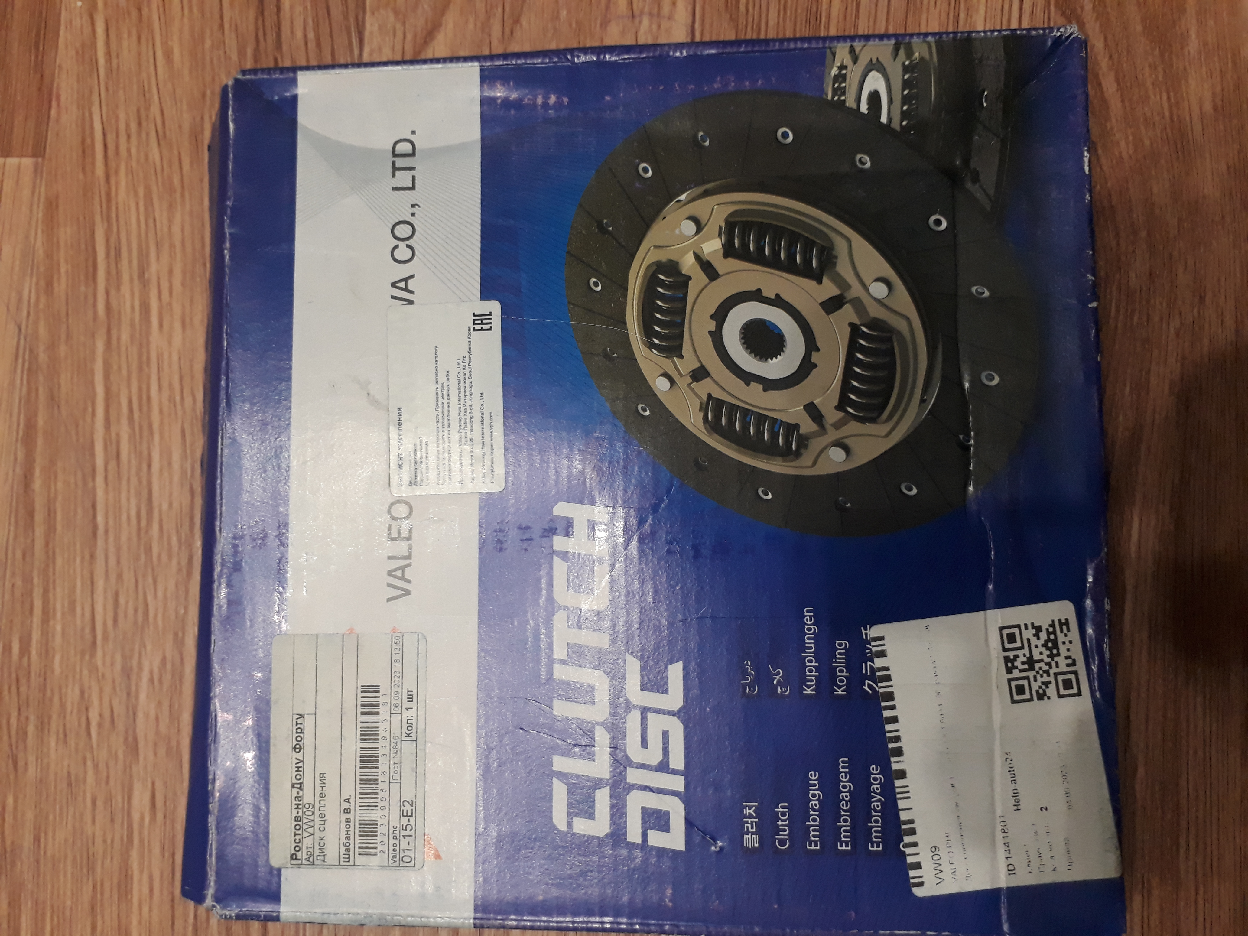

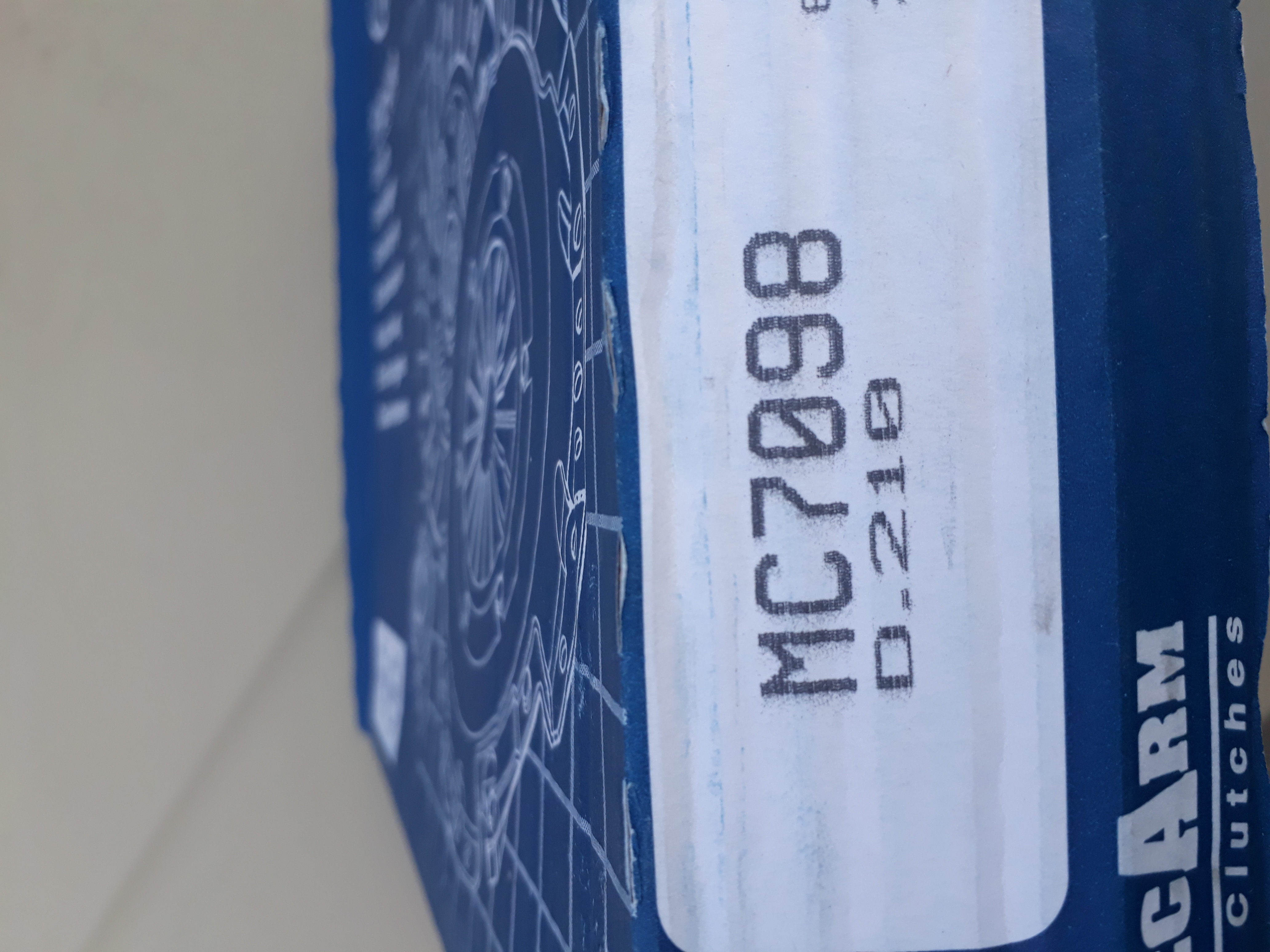

На этой неделе поменяли корзину и диск....
Ласточка полетела по новой.

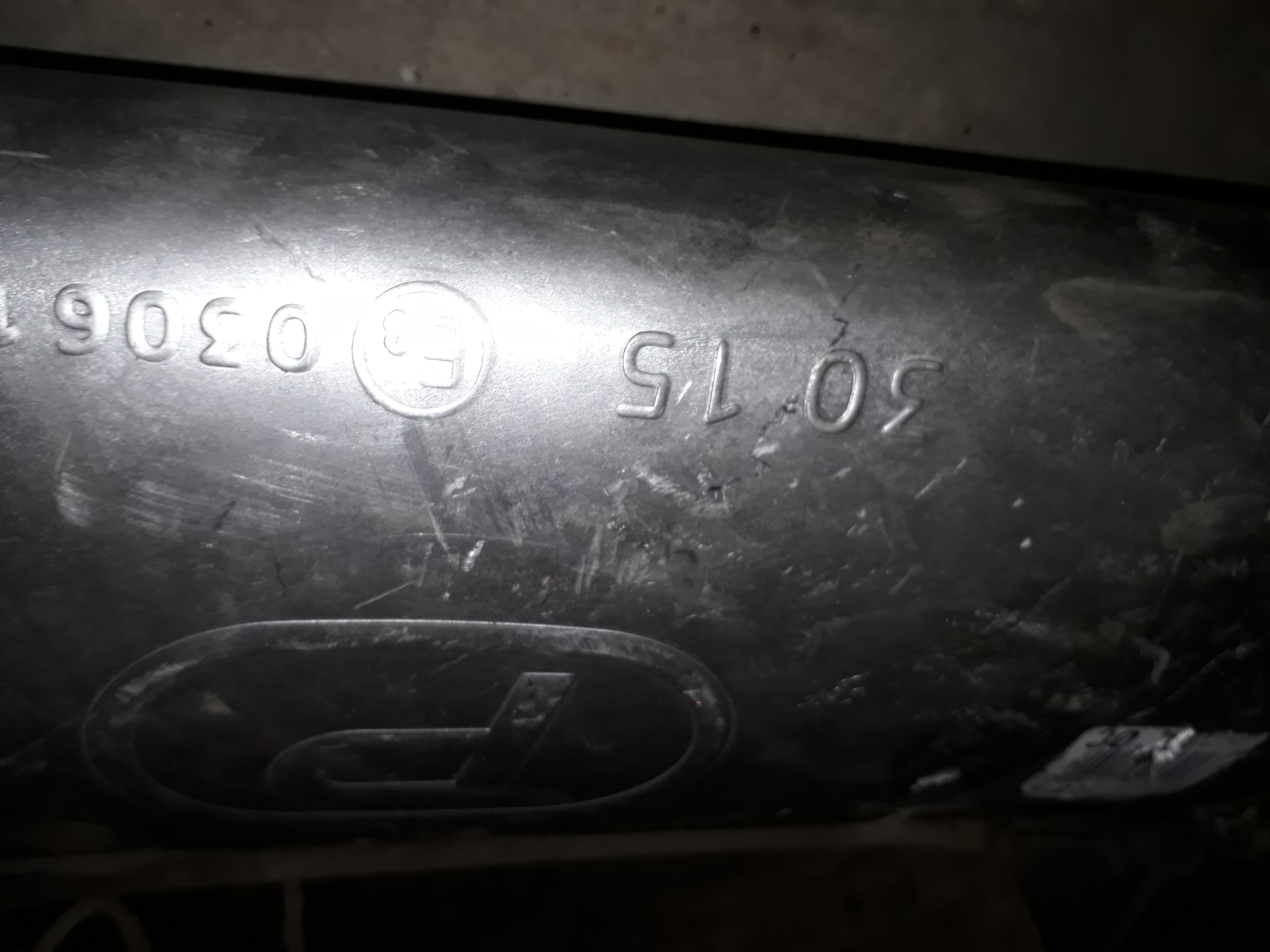

https://upforme.ru/uploads/0010/52/00/739/t756491.jpg
https://upforme.ru/uploads/0010/52/00/739/t264669.jpg
Также поменяли среднюю банку .
Ферроз прожила почти 10 лет.
Теперь Палмостроу

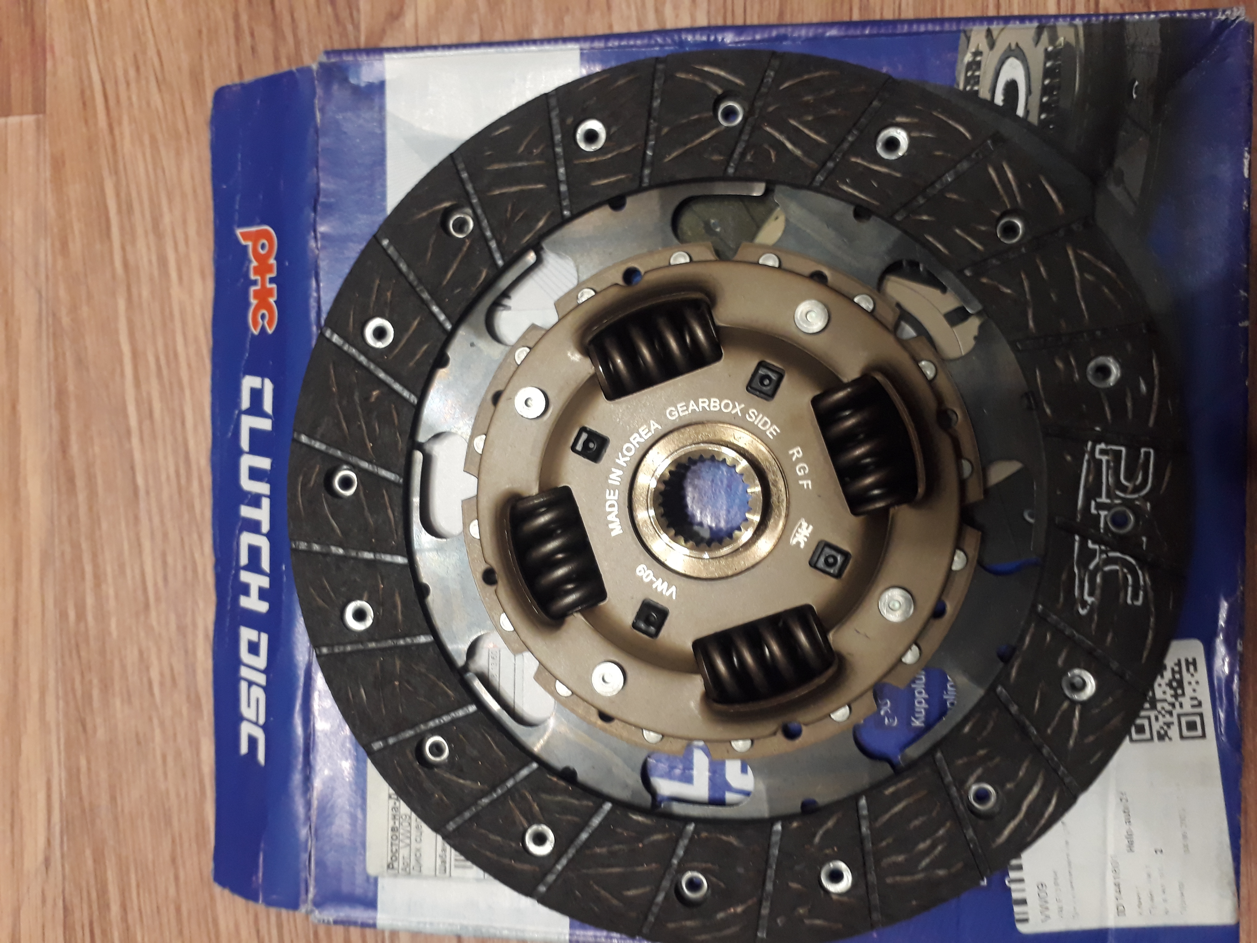

valeo phc - это полная шляпа, валео можно брать только европейское, с артикулами из шести цифр. А лучше лук/сакс/экседи
230
Хоть ШЛЯПА ,хоть СОМБРЕРО..ты найди его это европейское сначала.....
Приходится брать что ЕСТЬ...
231
Ставил комплект valeo phc, только положительные ощущения, корзина мягкая. была сакс, дубовая...
232
всё это ищется путем долгого и упорного гуглинга. Вообще, конечно, я неприятно удивлен проблемами с наличием с такими базовыми запчастями, как сцепления, для вага. Уж на что, а на такую марку, казалось бы, всё должно быть.
Корзина мягкая = лепестки скоро сотрутся))
233
кстати, насколько я понял, на пятицилиндровики должны подходить диски сцепы от дэу/шевроле, например, сакс 1878987101
234
даа, и еще о валео. Оно может быть phc, но в зеленой коробке. А вот в синей = не брать!!

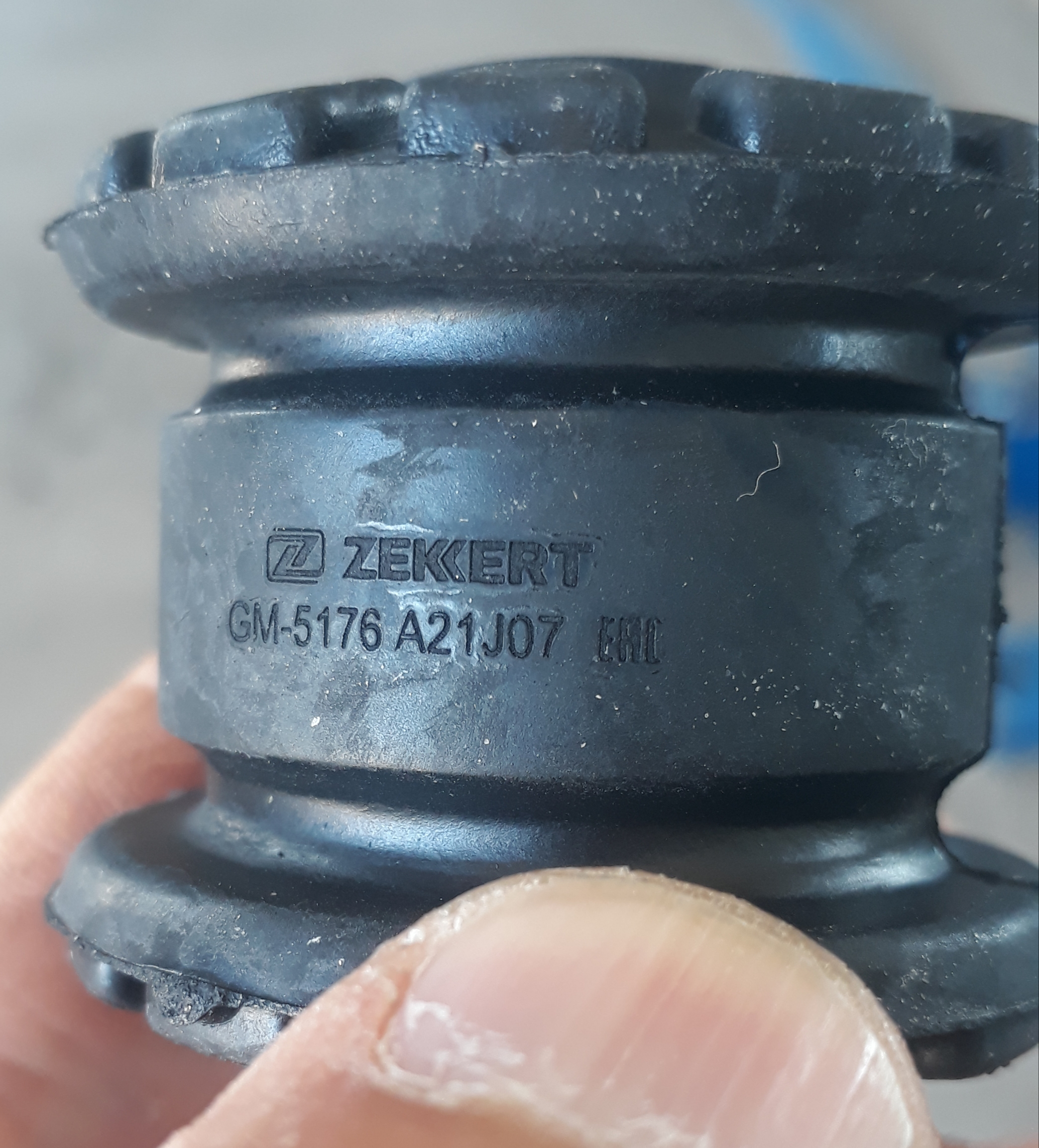

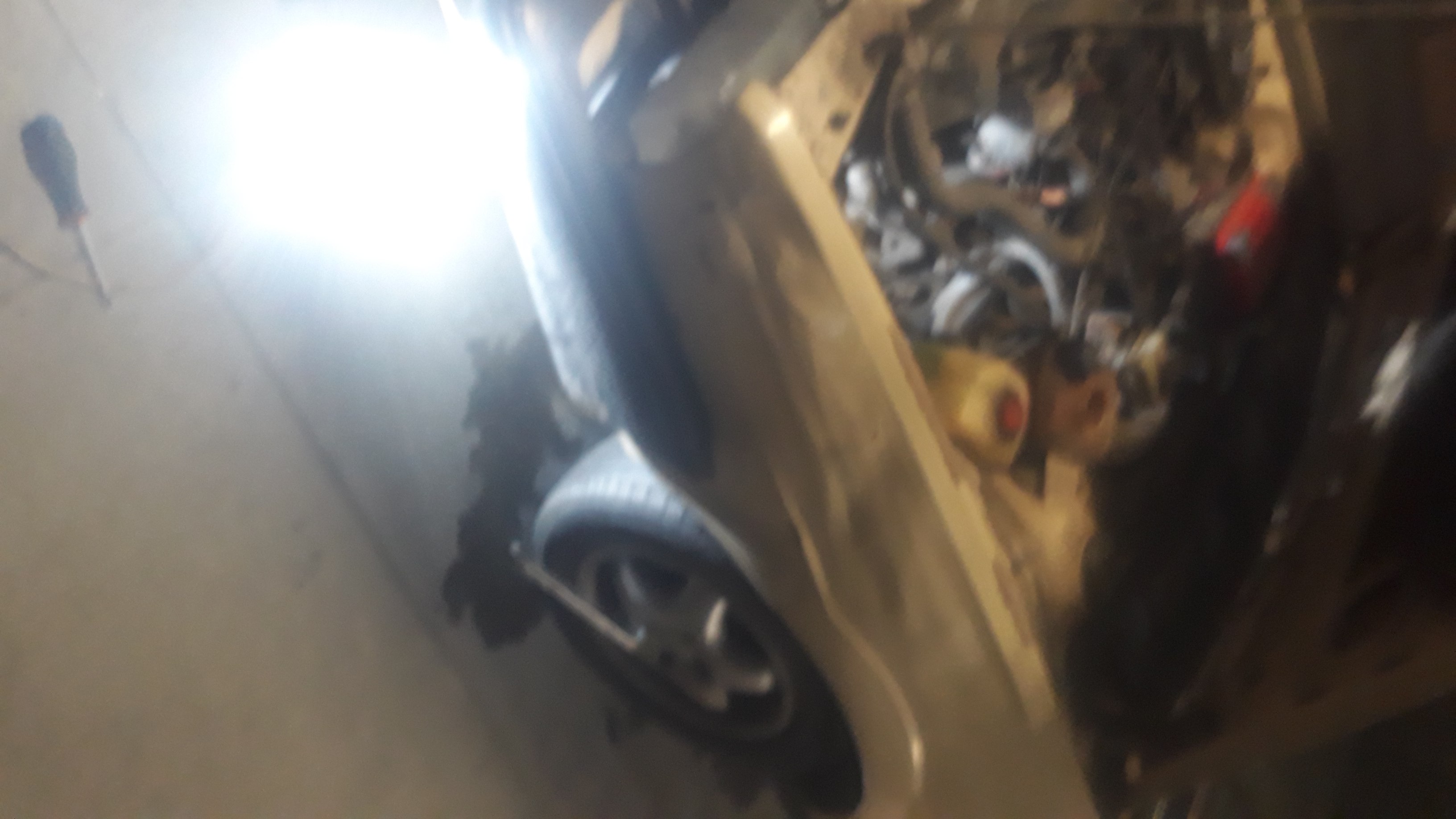

Ну вот пришло время перебрать ходовку
