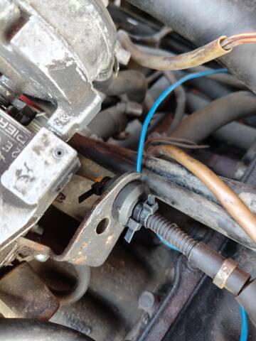

Столкнулся с такой ситуацией. Занялся своим карбюратором, с чем мне очень помог(почти всё сделал он, а я смотрел и вникал) мой друг. Не открывалась 2 камера, но теперь открывается, машнина на скорости начала ехать хотя-бы, а не вяло разгоняться.
Но! Теперь у меня залипает педаль газа... То есть, нажмёшь газ после середины и открывается 2 камера, мощей большей и т.п. Но стоит отпустить педаль остаётся на месте и возвращается с большой задержкой(то есть машина всё это время подаёт себе топливо и продолжает набирать скорость). Получается не очень безопасно(совсем небезопасно). Куда смотреть?
Отмечу, что у меня тросик газа пока на стяжках, но не думаю что в этом дело.
http://upforme.ru/uploads/0010/52/00/2568/t891091.jpg
Благодарен за ответы!

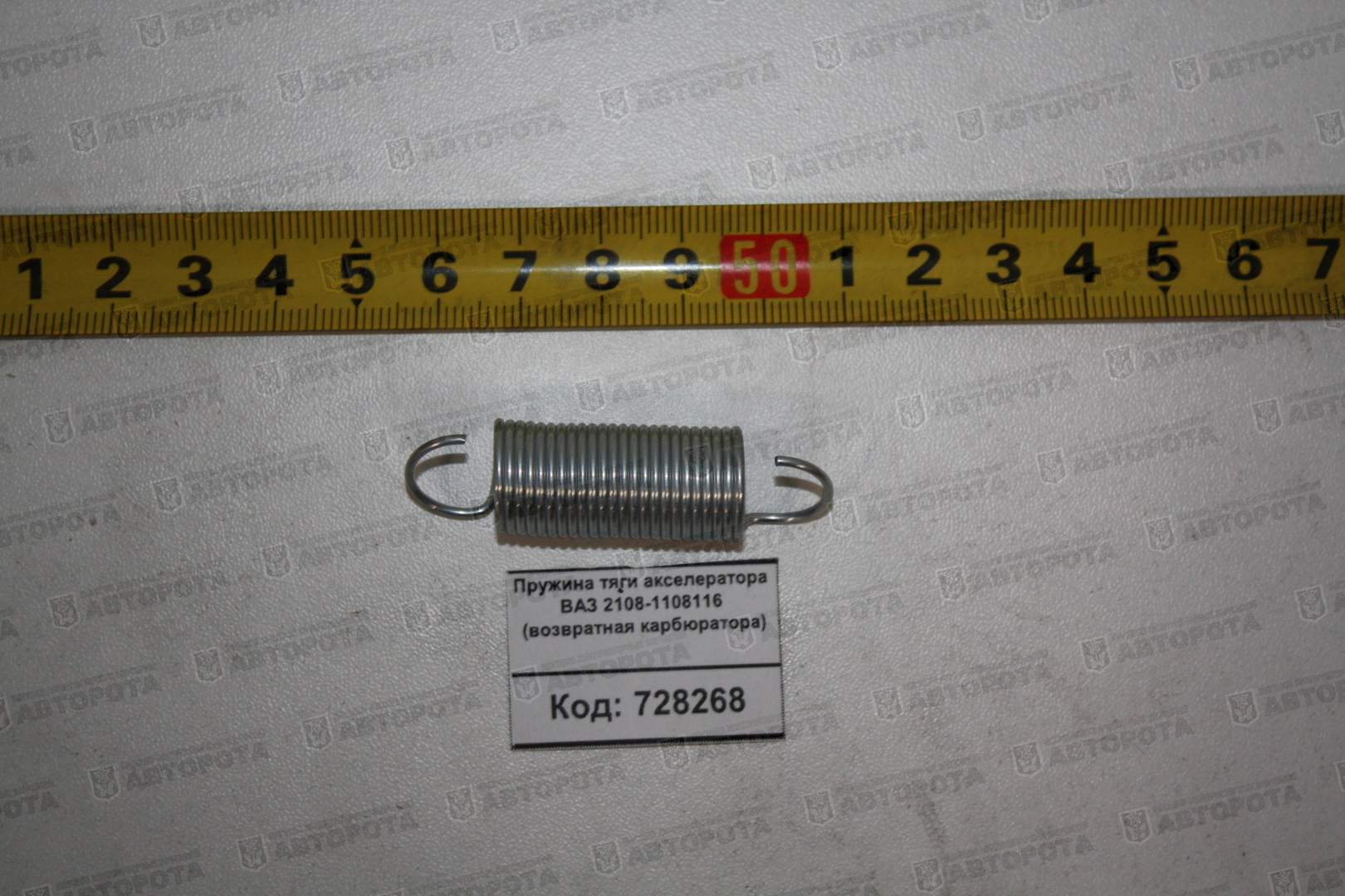

можно подробнее
https://upforme.ru/uploads/0010/52/00/1041/t211985.jpg
195
премного благодарен
