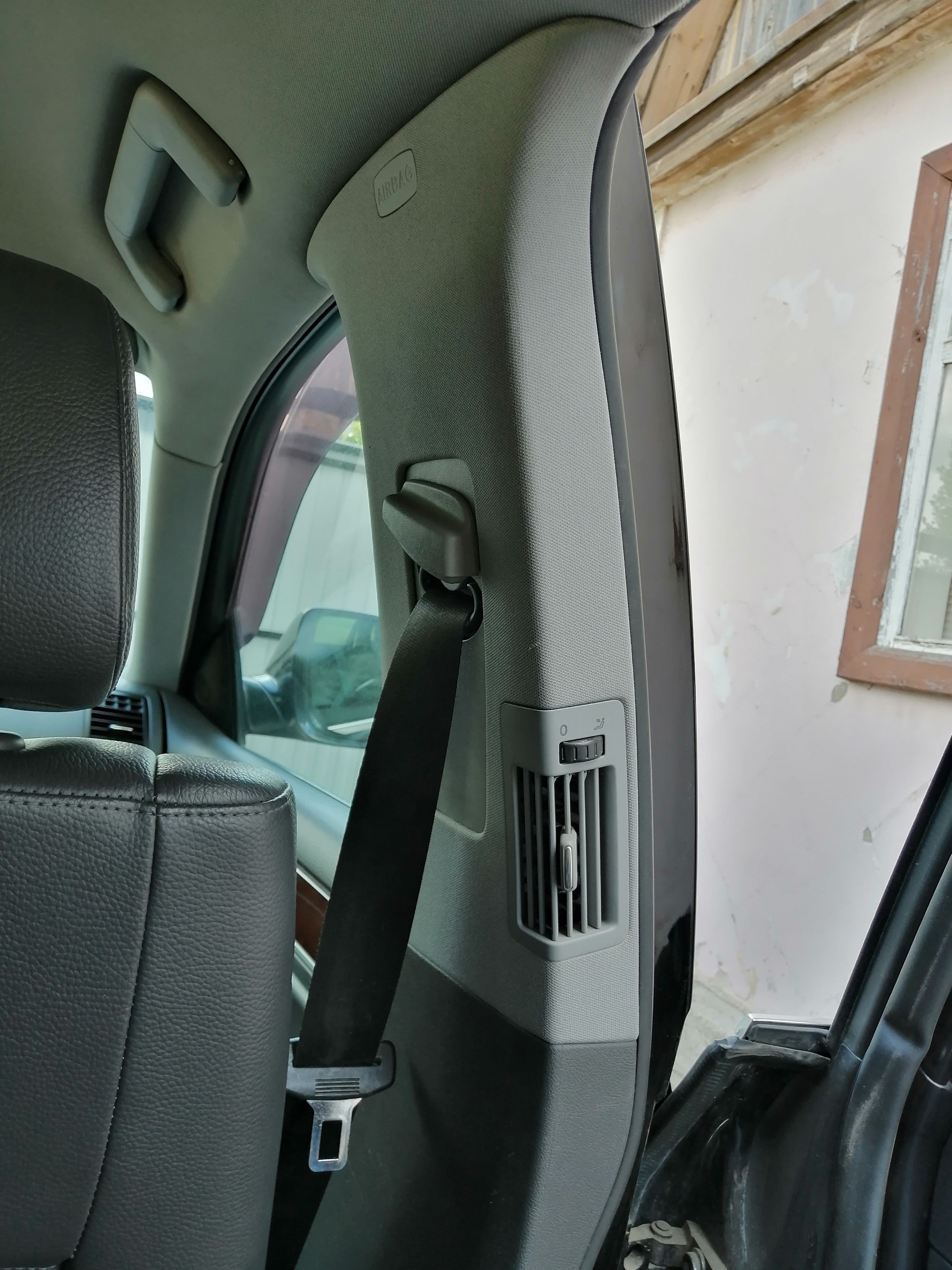

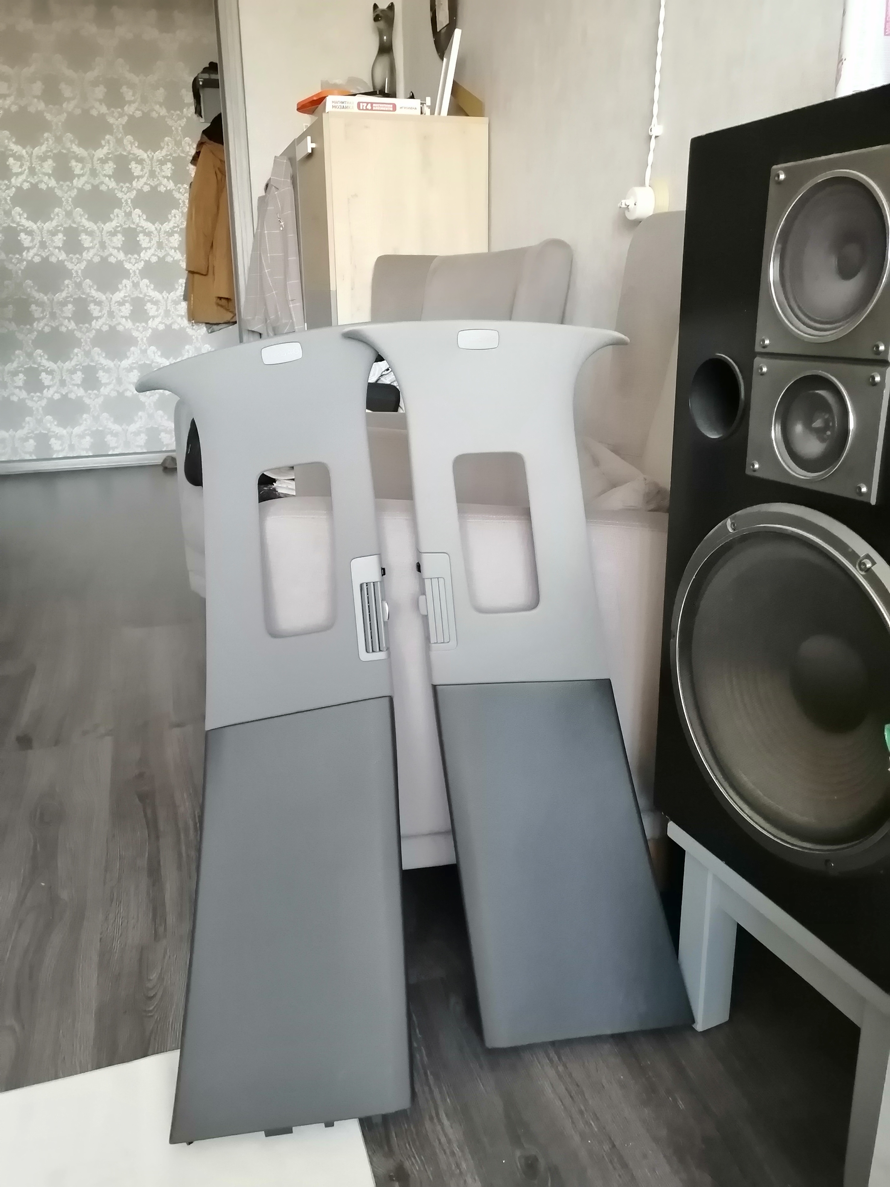

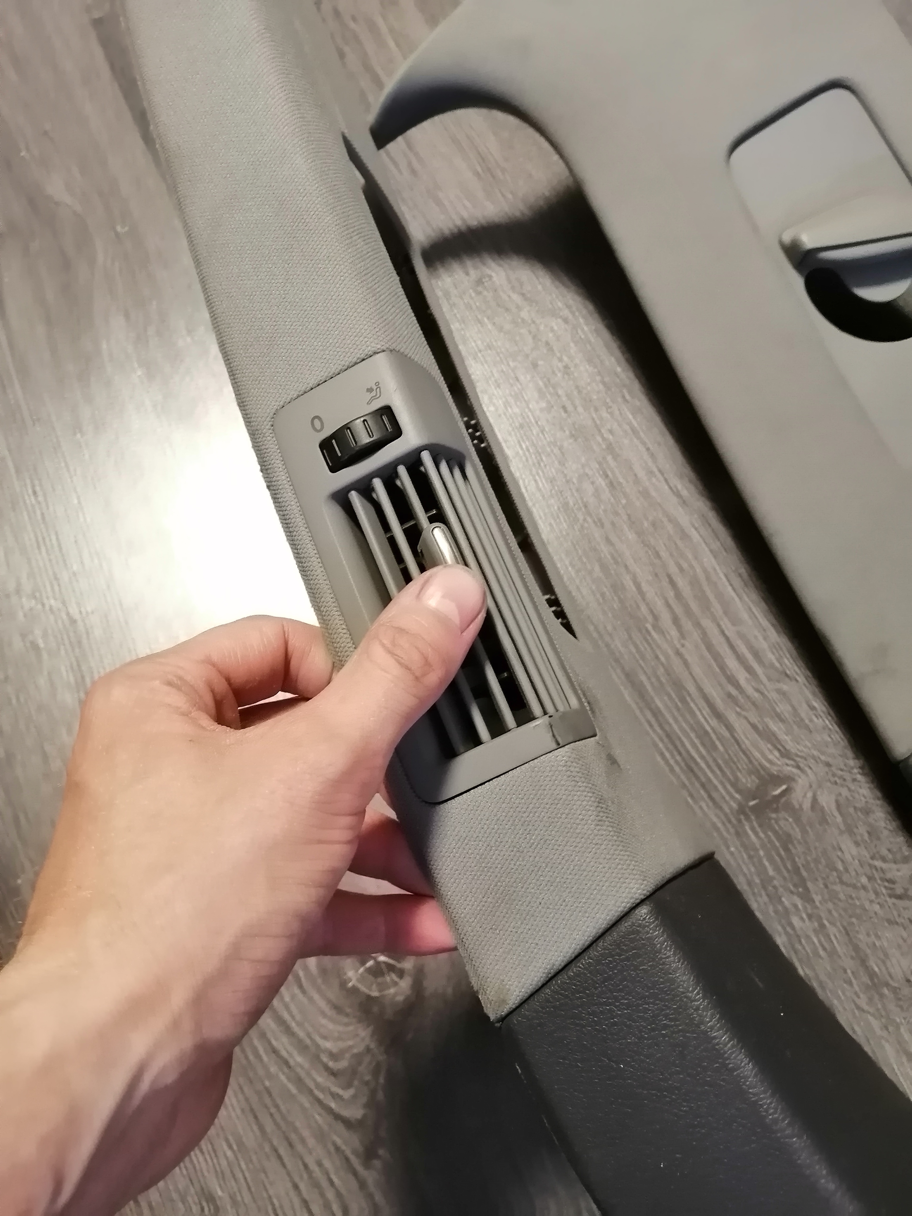

По просьбе супруги грядущий апгрейд: замена накладок центральных стоек на аналогичные, но с регулируемыми дефлекторами. Сегодня получил посылку из Серпухова. Остается отмыть и установить.
http://upforme.ru/uploads/0010/52/00/2/t220655.jpg http://upforme.ru/uploads/0010/52/00/2/t928315.jpg
Отчистил стойки от загрязенний
http://upforme.ru/uploads/0010/52/00/2/t701977.jpg
Как только жара спадет (когда в тени за сорок, желания ковыряться с машиной особого нет), буду ставить. Заодно сделаю химчистку потолка и стоек.

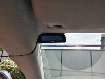

У нас жара тоже дождем сменилась. Сегодня первый день без дождя. Поехал в сад устанавливать новые накладки стоек. Заодно подключил китайское чудо-устройство по мониторингу давления в шинах, а то на почве неожиданно спускающего колеса у меня развилась шинная паранойя)))
http://upforme.ru/uploads/0010/52/00/2/t959251.jpg
Кстати, с неделю назад опять поехал в шиномонтаж с тем злосчастным колесом, хотел было уже просить ставить камеру... мастер, который отработал ночную смену, нашел причину утечки - маааленькое отверстие, практически с угла, которое "булькало" в воде по пузырьку за несколько секунд. А, видимо, когда его поджимало в определенном положении колеса, оно начинало сифонить уже по-другому.
Со стойками возни было немного. Как говорится, снял-поставил. Нужно было только решить проблему подсветки дефлекторов. В итоге запитался от подсветки кнопок задних плафонов.
http://upforme.ru/uploads/0010/52/00/2/t632993.jpg http://upforme.ru/uploads/0010/52/00/2/t306332.jpg

Тёща вчера оценила - говорит, теперь в шею холодным воздухом не дует)

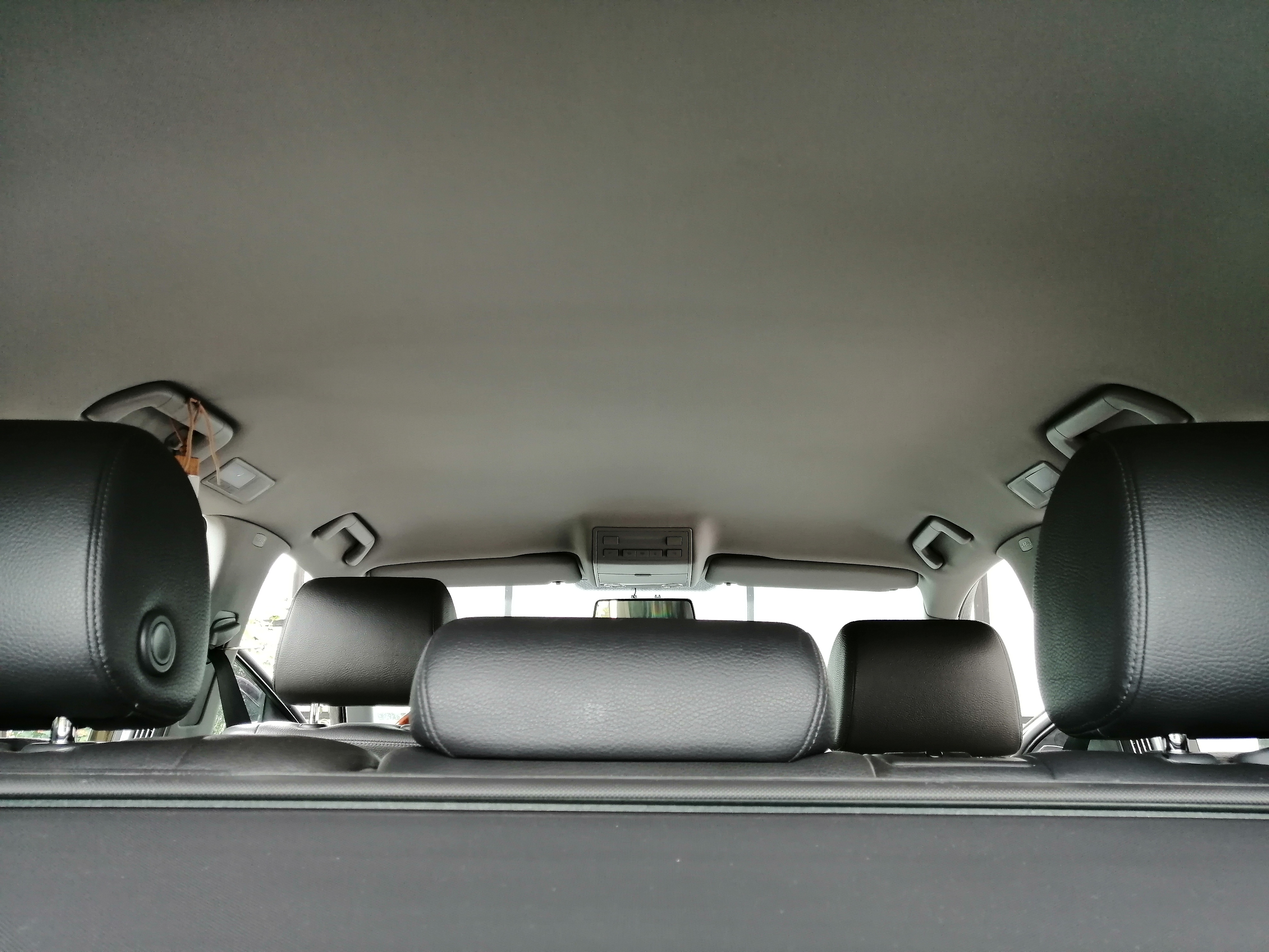

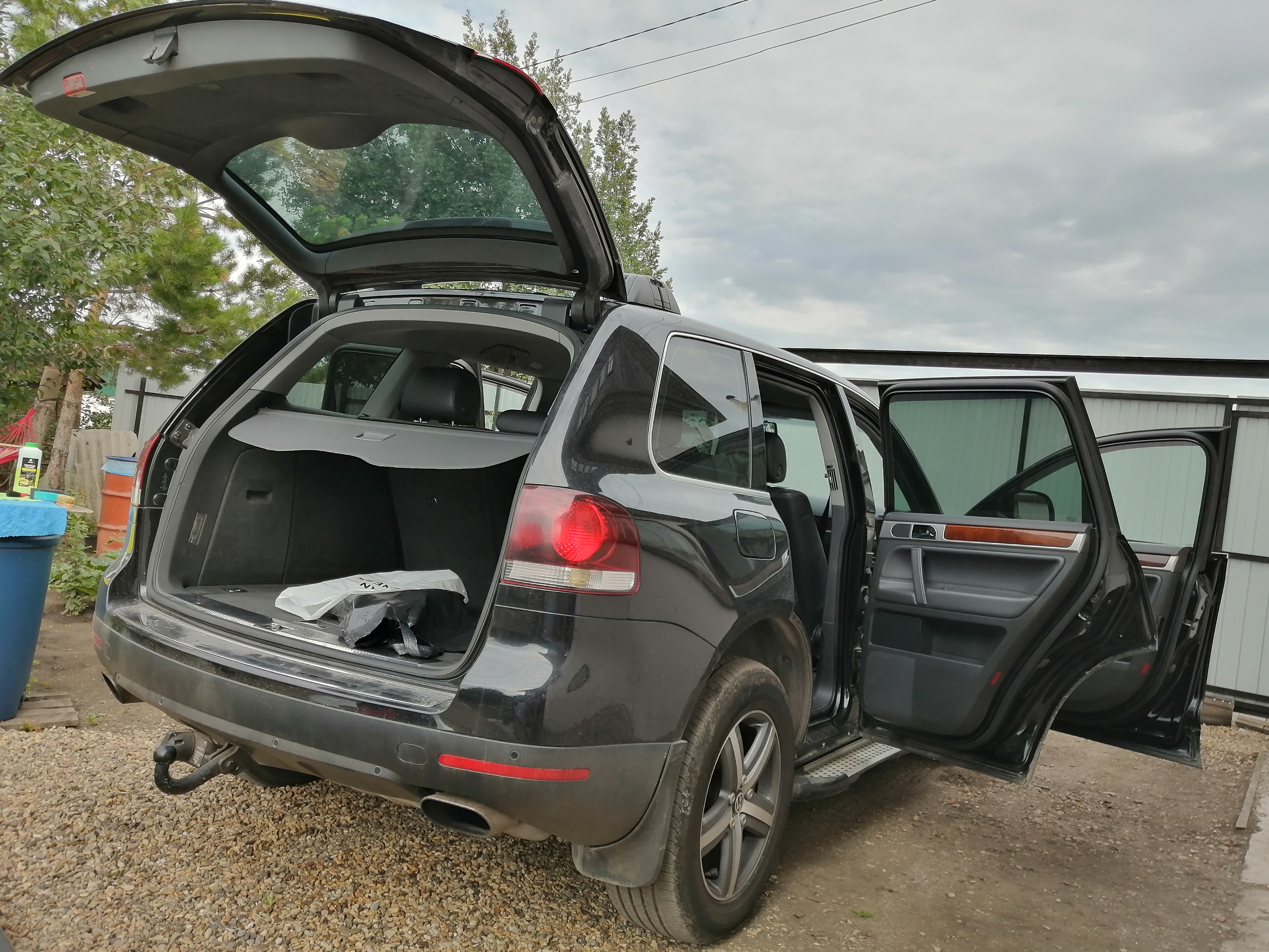

Наконец-то погода установилась, и мне удалось закрыть гештальт с потолком.
Материалы:
1. Универсальный очиститель-концентрат Grass (уж больно мне это средство нравится: и чистит хорошо, и не пахнет) в емкости со вспенивающим дозатором
2. Салфетки из микрофибры. Брал штуки четыре поменьше (30х30 см) и две побольше (40х60 см). Маленькие - для влажной чистки и протирки насухо ручек, козырьков и накладок стоек,; большие - для протирки насухо непосредственно потолка.
3. Губка и щетка для нанесения химии
4. Круглая кисть для работы в уголках, куда губкой не подлезть и вокруг потолочных ручек и креплений козырьков (не стал снимать)
5. Ведро и много воды))) грязи было много.
Фронт работ:
http://upforme.ru/uploads/0010/52/00/2/t602680.jpg
Начал с того, что пропылесосил потолок.
Потом отхимичил козырьки, ручки и накладки стоек. Пену наносил на щетку. Затем щеткой без сильного нажима распределял пену по поверхности. Потом чистил мокрой микрофиброй, хорошенько прополаскивая её после каждого раза. Последний шаг - протирка сухой микрофиброй. Грязую воду менял несколько раз. Это с учетом того, что центральные накладки были уже чистые .
После чистки периферии, перекрестясь, занялся потолком. По совету умных дядь с Ютьюба потолок чистил в несколько этапов. Собственно, у меня получилась первая часть над передним рядом сидений, вторая часть над задним радом и третья - над багажным отделением. В этот раз пену наносил губкой без нажима (опять-таки по совету всё тех же дядь), чтобы не пропитать потолок излишней влагой во избежание отслаивания ткани от подложки. Потом протирал мокрой микрофиброй, опятьже активно прополаскивая). После этого вытирал большой микрофиброй - площадь большая маленькие салфекти быстро пропитываются влагой.
http://upforme.ru/uploads/0010/52/00/2/t879084.jpg
Заодно почистил перение ремни безопасности и пошоркал багажник. Ковролин по-хорошему надо бы пройтись моющим пылесосом. За неимением последнего ограничился обычным.
Обратите внимание, насколько в Пассате эргономичнее раскладываются задние сиденья. В Туре получается ступенька. В актив можно записать прямоугольную форму багажного отделения.
http://upforme.ru/uploads/0010/52/00/2/t994791.jpg
Ну и финальный этап - просушка салона
http://upforme.ru/uploads/0010/52/00/2/t719071.jpg

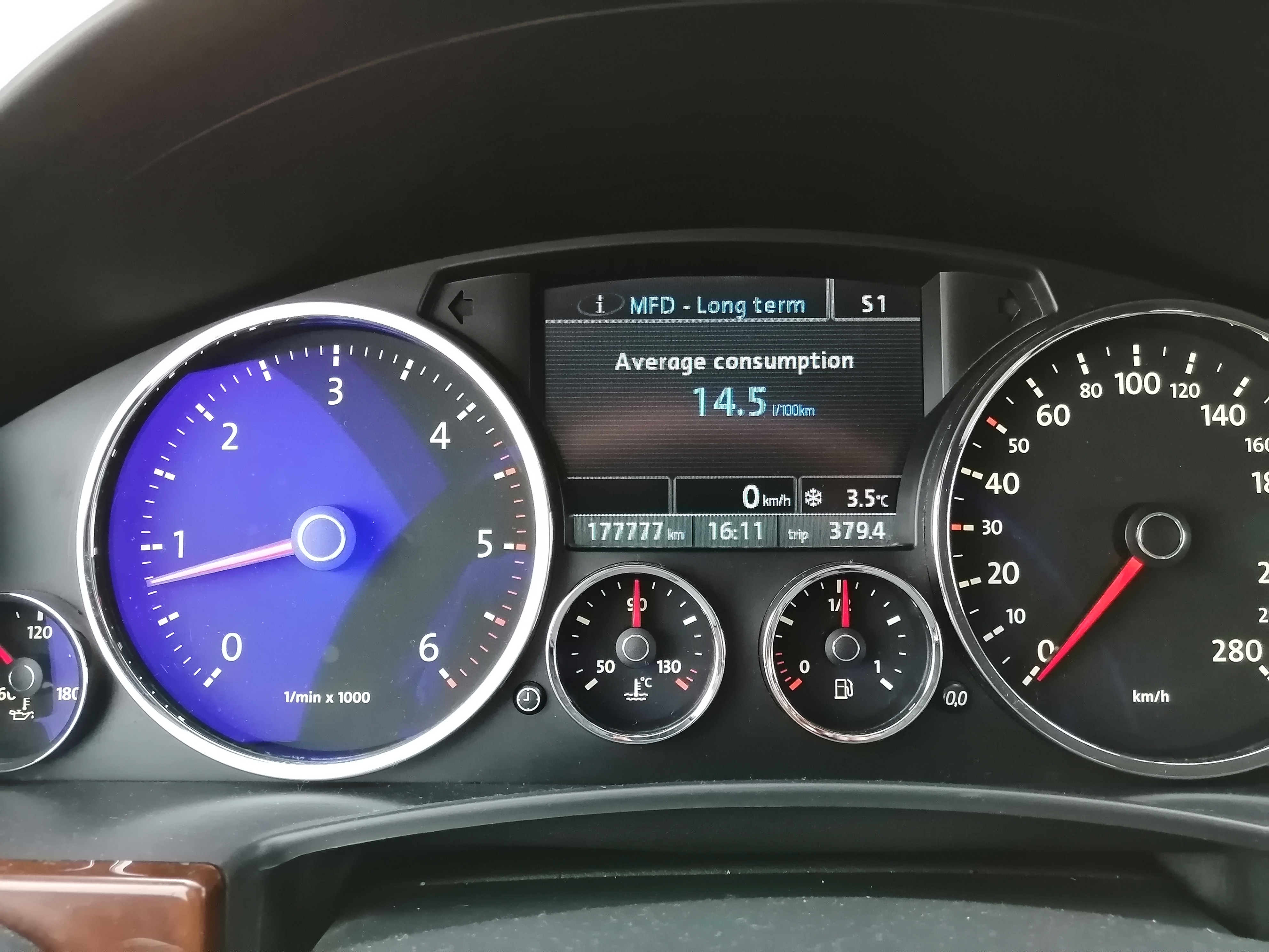

Сегодня день красивых циферок))) На одометре 177777 км
