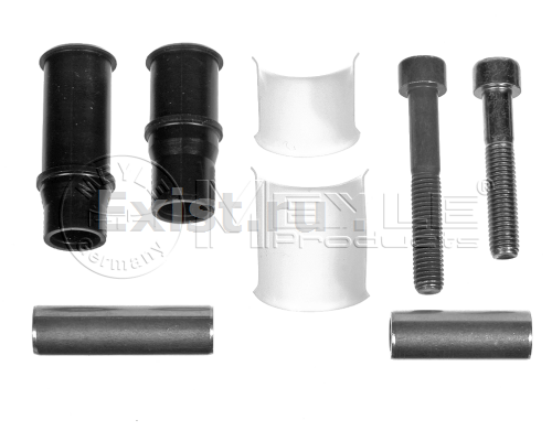

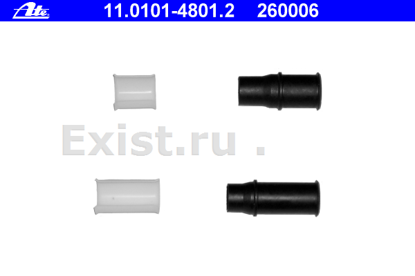

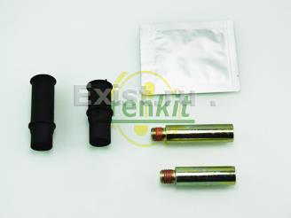

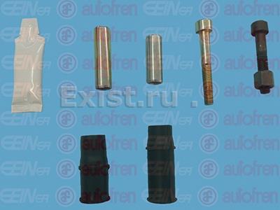

Что то меня достало клацанье с правой стороны, скорость 10-20 км\ч, прямо тык-дык, тык-дык в такт вращения колеса. При нажатии на педаль тормоза при такой малой скорости прямо слышен иногда удар\стук, подозреваю со стороны суппорта исходит. То что колодки просто брякают,это я заменю пружинки и делов то (год назад на левом поставил Бошевские, всё еще нет проблем, хотя Эремит обещал, что их на пару недель хватит), тут добавочно другие звуки уже. Иногда, на большой скорости, тормоза в пол и машину начинает колотить, В следующий раз может такого и не быть. В связи с этими проблемами хотел бы спросить: может это происходить из за износа направляющих суппорта. Хочу провести ревизию обоих суппортов, посмотрел ремкомплекты направляющих-они все какие то разные по составу,
http://upforme.ru/uploads/0010/52/00/208/t179957.jpg
http://upforme.ru/uploads/0010/52/00/208/t41463.jpg
http://upforme.ru/uploads/0010/52/00/208/t617909.jpg
http://upforme.ru/uploads/0010/52/00/208/t849819.jpg
В одних с болтами, но у меня и родные нормальные, другие с белой фторопластовой (похоже) втулкой (есть просто разрезные). Что здесь самое главное? Как определиться? Ни разу не менял ни разу за 20 лет (стоят еще родные) эти комплектующие, просто когда откручиваешь болты суппорта, видно, что все втулки, включая эти белые какие ту уже убитые. Это может влиять на стук, люфт дополнительный в суппорте? Да, колодки у меня, если что, не изношенные
