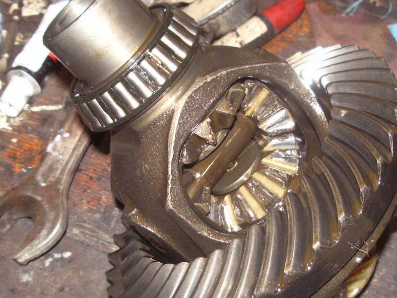

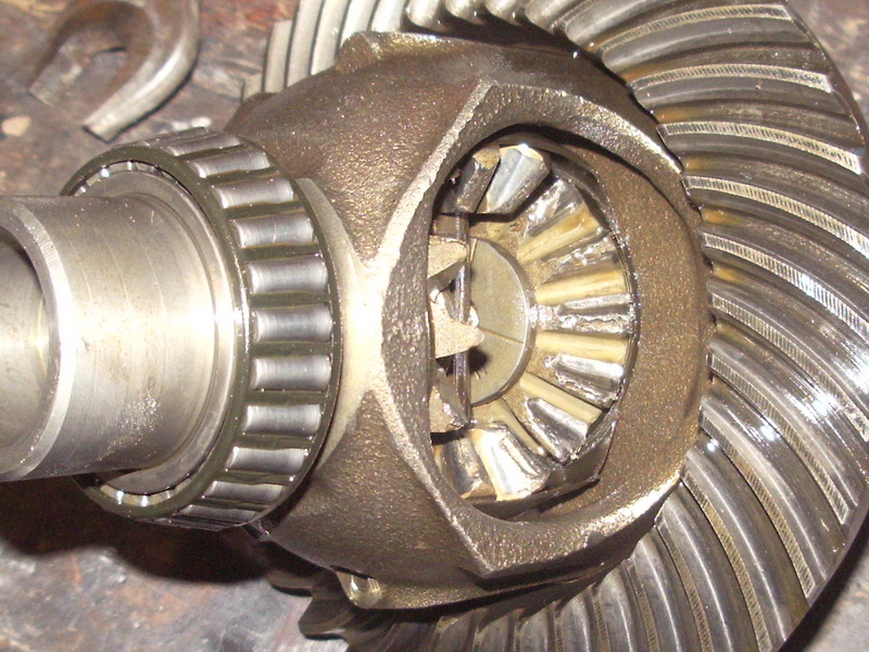

Некоторое время назад(давно в общем) при трогании с вывернутым рулем до упора ,особенно в право появился всем знакомый щелкающий звук - хана шрусу...., заменил.... не помогло... продолжал по месту ездить, звук то появлялся то пропадал, но так как на дальняк не ездил то тянул с поиском причины...., но тут снял коробку....
Короче хана сателитам
http://forumupload.ru/uploads/0010/52/00/20/t93406.jpg
http://forumupload.ru/uploads/0010/52/00/20/t48366.jpg
http://forumupload.ru/uploads/0010/52/00/20/t26201.jpg
Износилась не ось сателитов, а как я понял поверхности прилегания коробки диффа и шестерней полуосей , в результате шестерни стали раздвигатся на большее расстояние...ну а дальше по нарастаюшей
счас конечно вкину другую коробку.... но таки вопрос не у кого  не нужный диф не завалялся?, и одинаковые ли они у 4 и 5 ступок? вот думаю... поменять диф,но придется регулировать зазор ГП...   и подшипников.... Стоит оно того...?

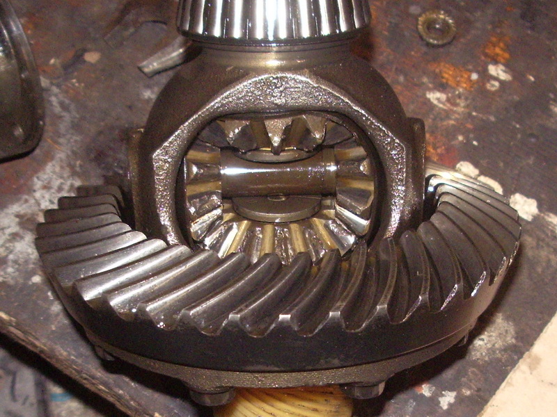

есть диф в сборе , живой но не новый .
понятно что не новый...Че почем напиши в личку, в любом случае спасибо.... [взломанный сайт]

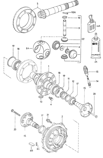

Здравствуйте. Подскажите пожалуйста по дифференциалу. Хочу поменять подшипники дифференциала. Что для этого нужно?По поводу снять поставить сьёмником ,думаю справлюсь,подшипники это-EC.12694.S02.H106 тоже вроде ясно. http://forumupload.ru/uploads/0010/52/00/1600/t755246.png
Что за регулировочная шайба № 19?Их там 10 штук ,они разные вообще ,или одинаковые? Я так понимаю их нужно по одной с каждой стороны? И нужно ли ещё что-то учесть?
105
Советую менять только левый подшипник, так как правый практически не изнашивается, а после его замены придется регулировать положение дифференциала влево-вправо. Внутренняя часть подшипника снимается съёмником, наружная обойма выбивается из крышки тупой отвёрткой.
Шайбы в крышку подбираются экспериментальным путем - чтобы дифференциал не люфтил влево-вправо, но и не был зажат.
Обычно после замены одного лишь левого подшипника менять шайбы не приходится, но все же после сборки надо проверить, не зажало ли дифферренциал в корпусе.
