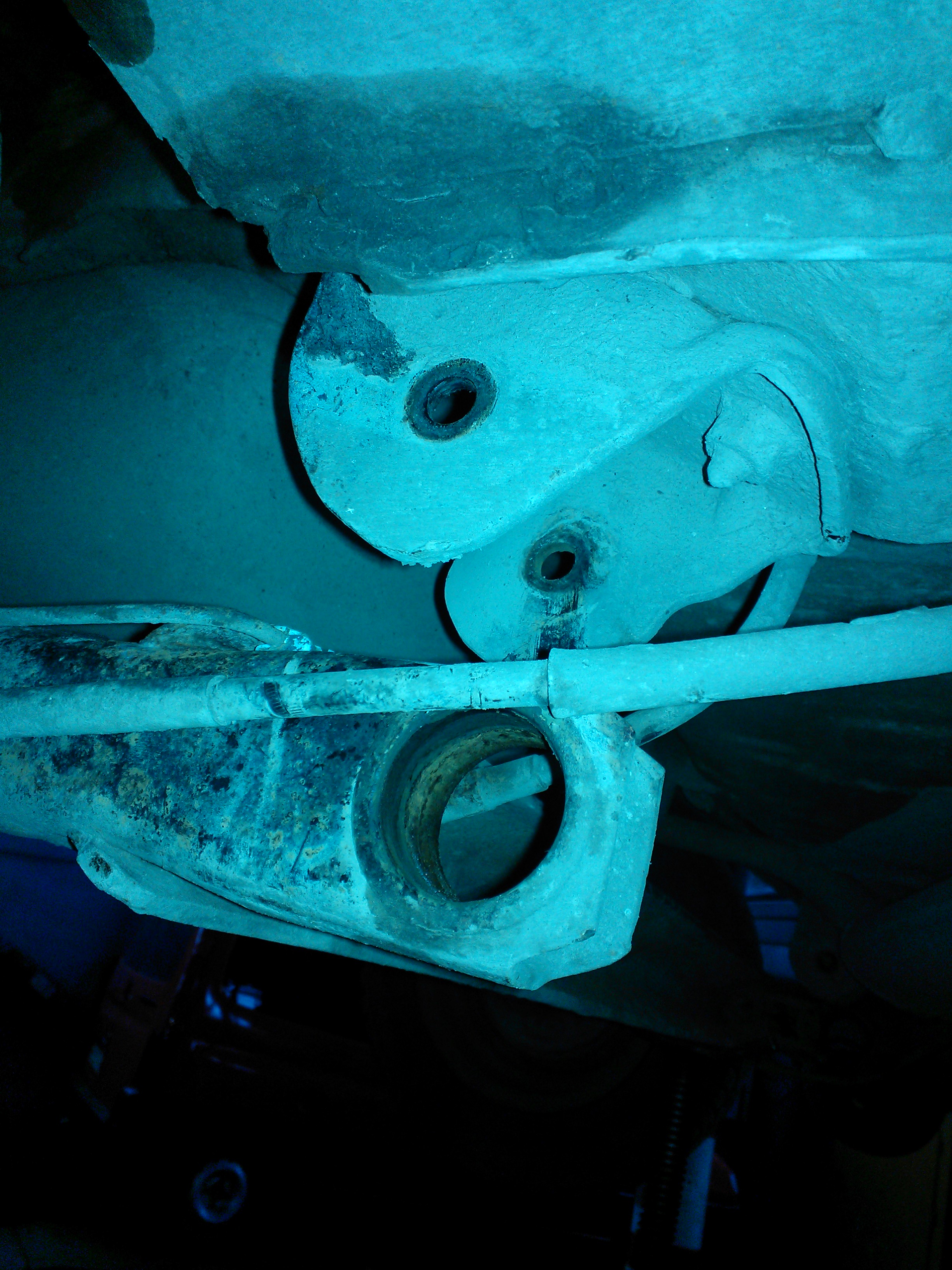

http://sg.uploads.ru/t/x6s8k.jpg
нет возможности подключить электроинструмент (ту же болгарку, что бы спилить злосчастную головки болтов)

ДА нет, разница всё таки есть. Думал я про этот брус, но как подумал про геммор с поднятием машины в несколько приёмов, да к тому же своим домкратом, штатным, мне не поднять, я же показал на фото, не хватает угла для точки опоры домкрата, он сразу срывается,: нет,  я уж лучше под машину лягу [взломанный сайт]

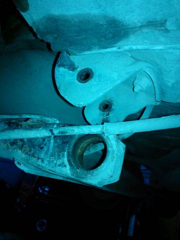

http://sa.uploads.ru/t/udy6w.jpg
Да, яма хороша тем, что сверху манёвр есть, на сайлентах балки я активно работал и там и там.

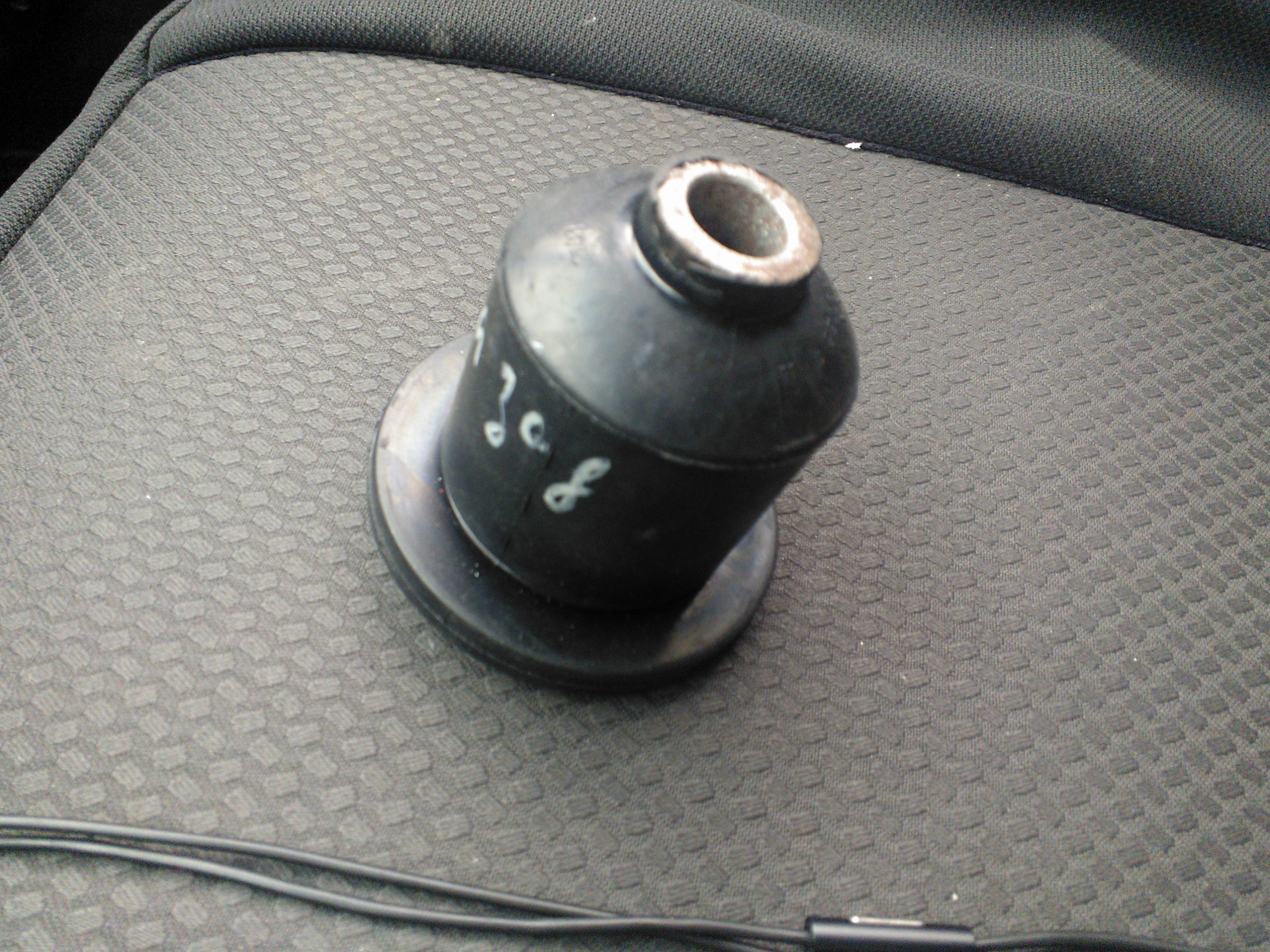

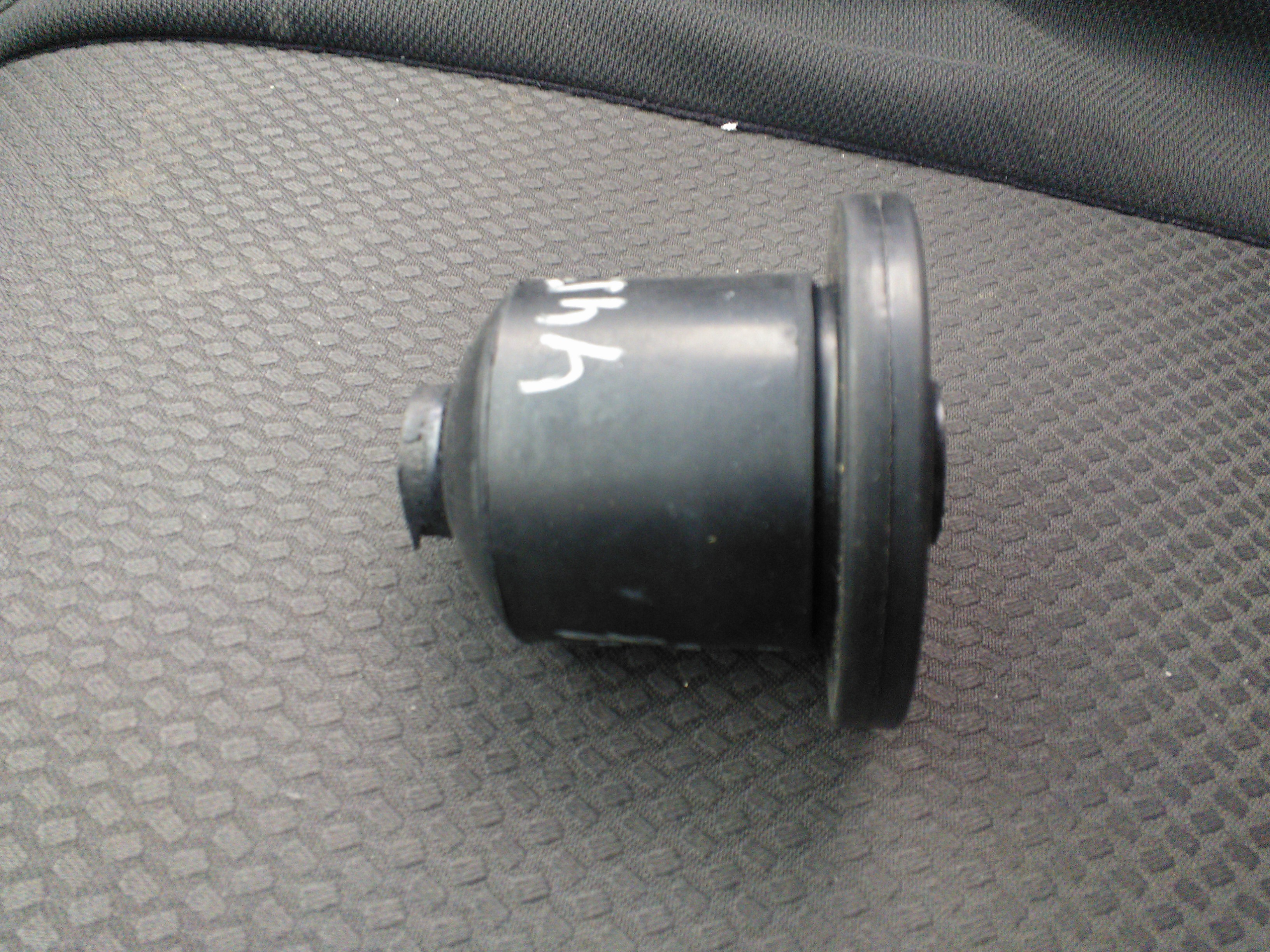

http://sa.uploads.ru/t/oZGIT.jpg
чтобы снять нагрузку с тормозных шлангов. Старые сайленты (видно на фото) стояли как Бог на душу положит, то есть "перекрутились" все (порваны). Кстати выбивал сайленты не с нутри, а с наружи, стукая прямо по наружней "юбке" сайлента в 3-4 точках. 3-5 ударов и сайлент вылетал. Затягивал одновременно две штуки с помощью пневмогайковёрта. Заходили сайленты в балку с очень хорошим натягом. Оправками послужили наружные обоймы подшипников. Ну вот вроде и всё. Да, болты в балку я вставил с внутренней стороны, то есть гайки наружу. Не охота, если что, по новой спиливать головки болтов. Единственный нюанс был при вставлении болта с левой стороны (кронштейны тормозных шлангов слева и справа имеют разные конструкции): шляпка болта "вплотную" прошла с тормозным шлангом, но всё таки никак мы его не повредили. Выехал на дорогу, а там как раз "брусчатка"-вот тут то я и почувствовал, как правильно заработала задняя балка! Доволен как слон. :jumping:  Как то так...

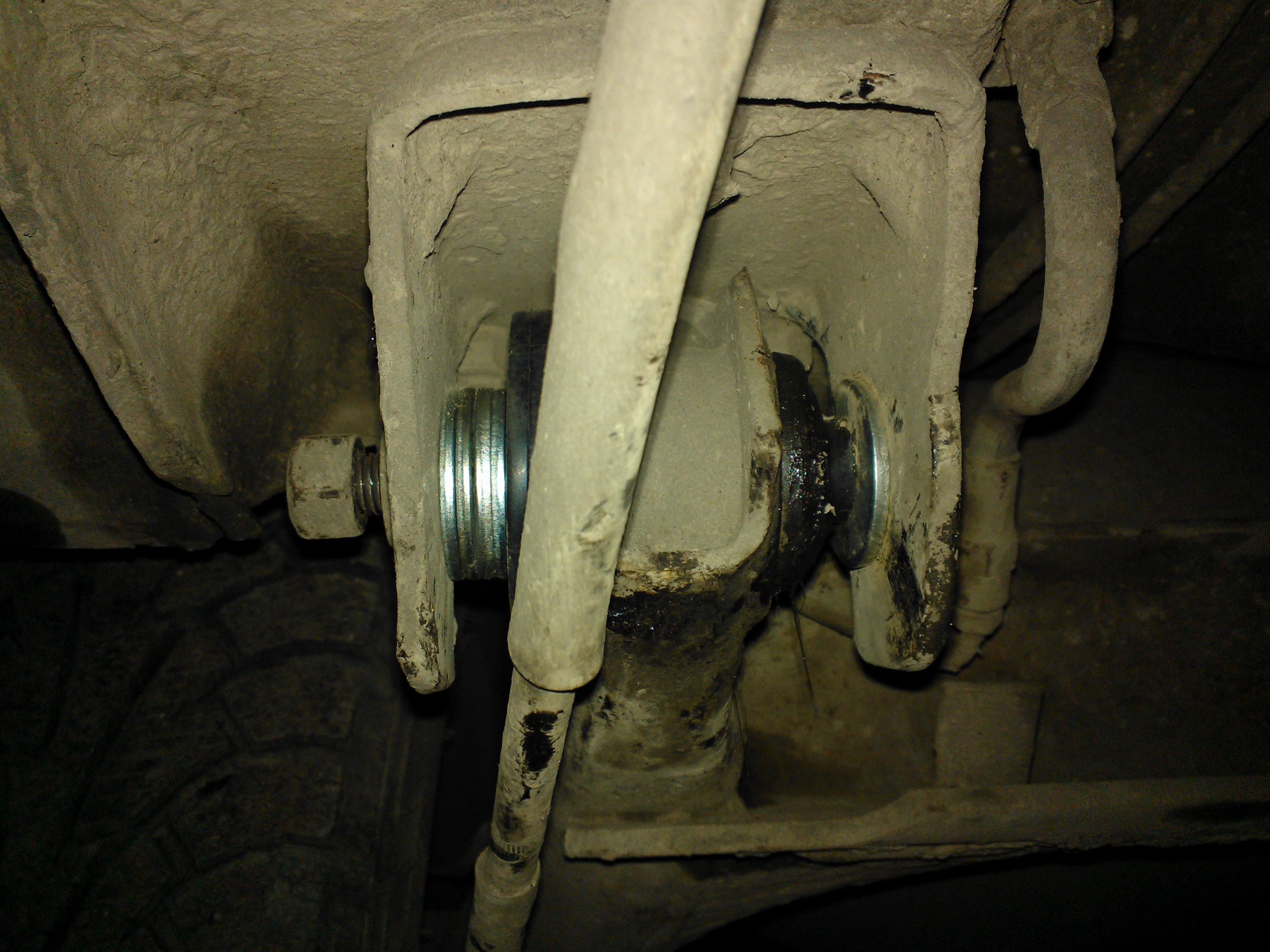

Проблема случилась в том что у меня  была розбита посадка само сайленблока, покупал разные и дорогие но был слишен стук. в итоге приобрел от лада08 и через салидол запресовали шайбами подровнял центровка , 6 лет полет нормальный.
https://upforme.ru/uploads/0010/52/00/252/t26029.jpg
https://upforme.ru/uploads/0010/52/00/252/t20558.jpg
https://upforme.ru/uploads/0010/52/00/252/t52045.jpg
https://upforme.ru/uploads/0010/52/00/252/t75967.jpg

хорошая попытка , но в горы так лучше не катайся .
мало того что зад сильно плавать начинает , при боковых нагрузках сайлент вообще может выскочить вбок
79
Надо очень широкие шайбы ставить (чтобы резинка в них упиралась).

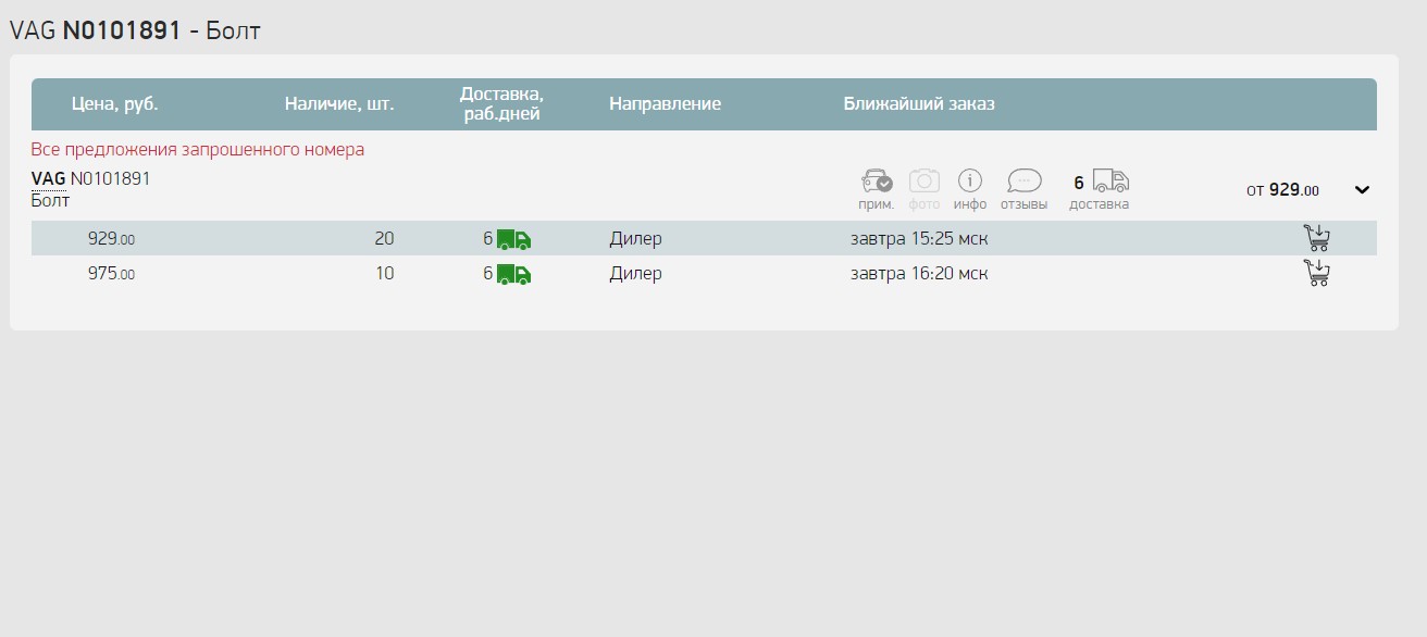

Оригинальные номера я тоже нашёл, мне бы аналог какой-нибудь, ибо платить 25$ за болт неоправданно

А нету аналогов у этого болта))
https://upforme.ru/uploads/0010/52/00/720/t448577.jpg
Вернее, они конечно есть, но каталоги об этом не знают))
