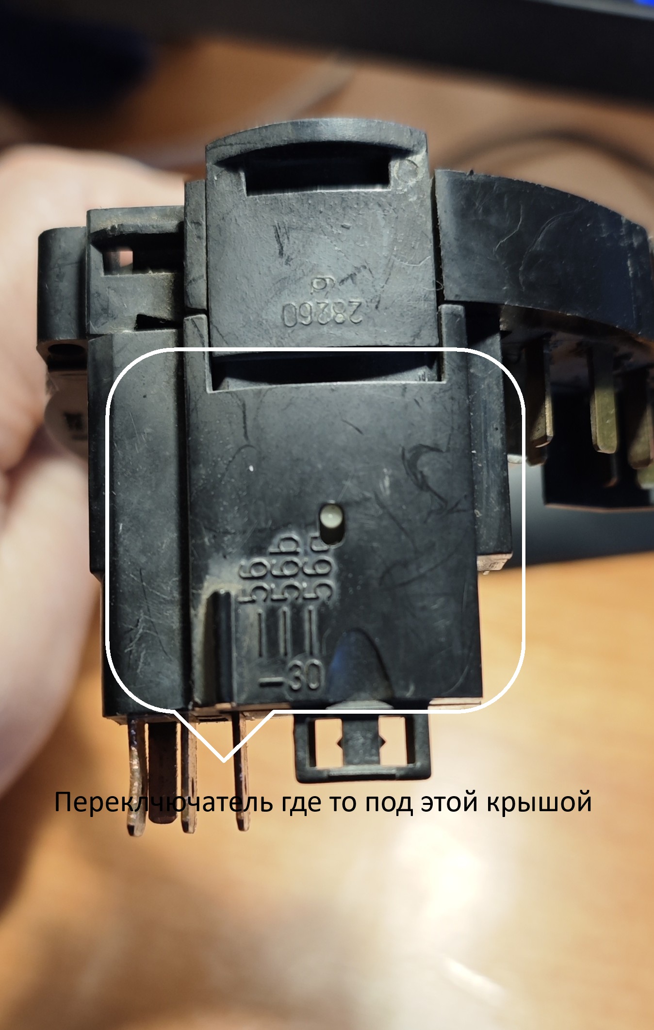

Игорь, в этом посте Проблема с ближним светом ты написал:   "переключатель света находится на половинке дворников  . посредине стопорная пластмасска треугольник  - ее подковырнуть  ножом ,  под  ней  коромысло  белое  с контактами  .  его вытащить" может ты про подрулевое пассата В3 имел ввиду? что то я не вижу у нас ни каких треугольников
https://upforme.ru/uploads/0010/52/00/208/t582456.jpg

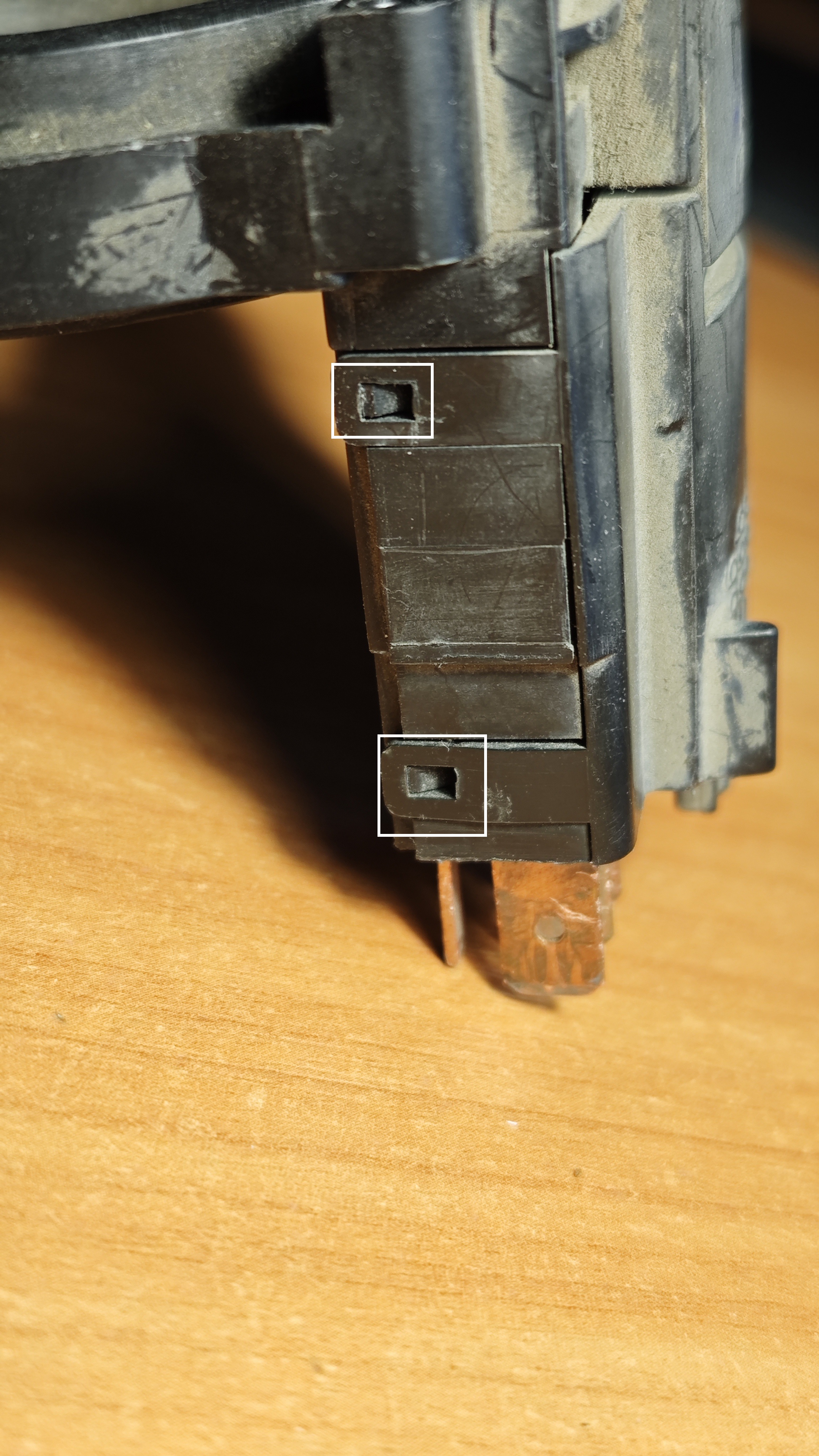

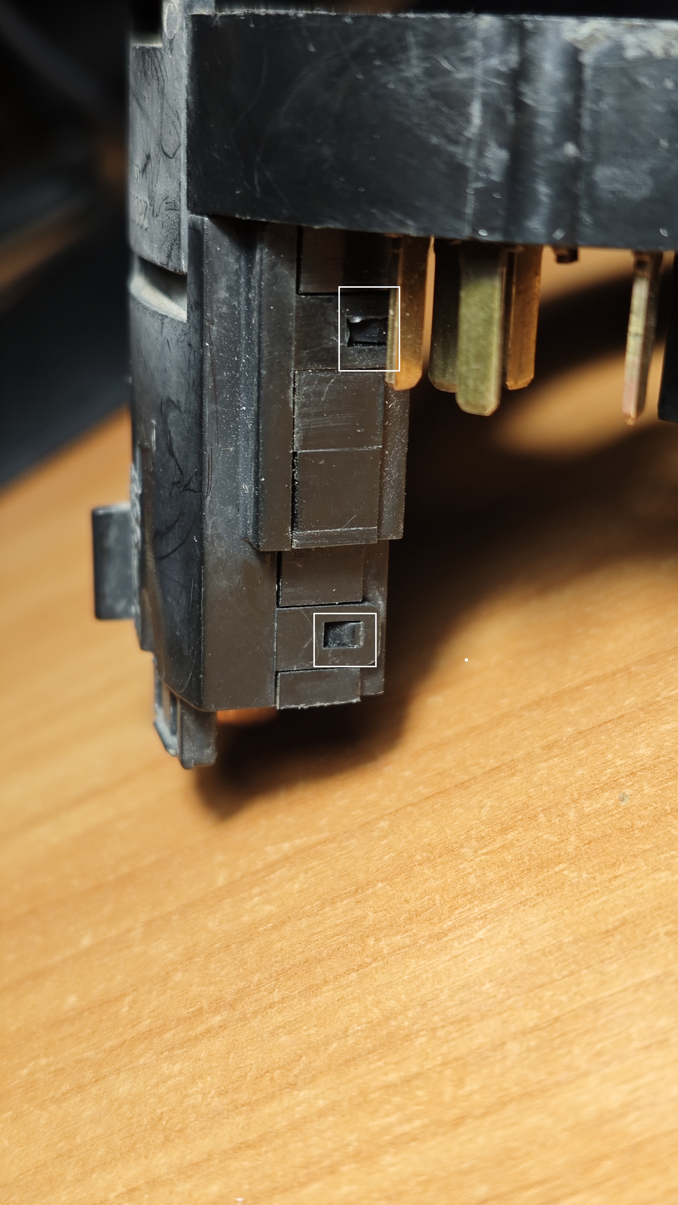

Кто нибудь разбирал этот переключатель "ближний - дальний"? Ну, то есть разобрать  то его не проблема, есть четыре защёлки и всё вроде бы.
https://upforme.ru/uploads/0010/52/00/208/t171662.jpg
https://upforme.ru/uploads/0010/52/00/208/t709932.jpg
Просто могут быть "подводные" камни, разберёшь, потом замучаешься собирать. Сто пудов проблема с близним именно здесь и кроется. Кстати на этом переключателе (донор) всё переключается норм, хотелось бы свой родной отревизировать
