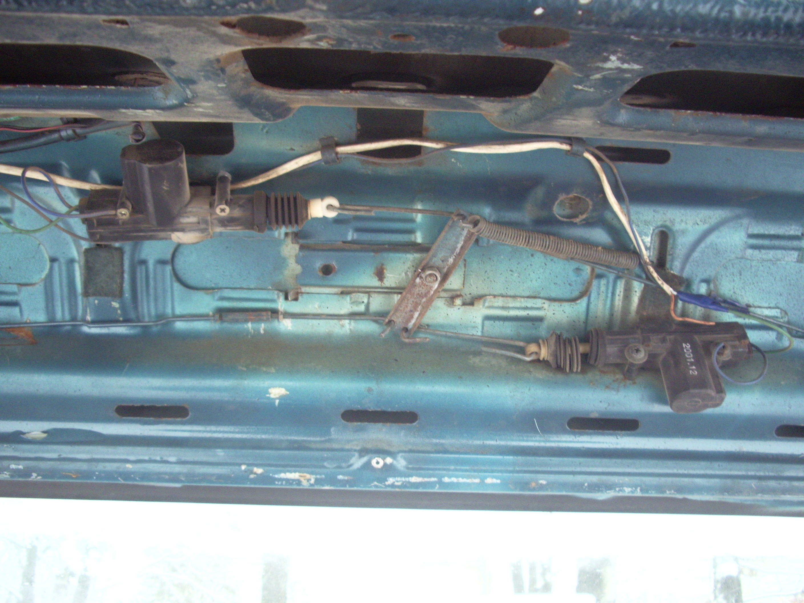

Если не забуду, то завтра сфоткаю, как сделано у меня- стоит 2 актюатора+ коромысло. единственное, у меня не было и нет обшивки холопушки, поэтому все наруже, но работает....
Федя Рашпиль
Привет, дружище! Посмотри здесь на форуме были мои фото и опыт установки кнопки и активатора на хлопушку, если нужно конечно. Потому что, когда сам вскроешь, посмотришь своими глазами, может сразу и придумаешь свой оригинальный способ ;)

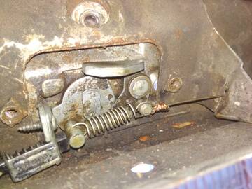

Уже наверно поздно, и всё-таки, вдруг кому понадобится.
Можно без всяких усиленных активаторов. У меня стоит один, простой, как на дверях ставят. И кнопка, через реле, на него подключена, и справляется, только шум стоит.
А без реле, да, он слабо дёргает, раз на раз, то открыл, то нет.
К замку актуатор крепится через кусок струны, по фото видно. И от замка струна уходит влево, к актуатору, который закреплён внутри задней двери, слева (по водительской стороне). Потому что там удобнее и логичнее крепить его, да и проводка ближе (резинка с проводами из двери в корпус уходит, туда же прячем провод от актуатора до кнопки)
