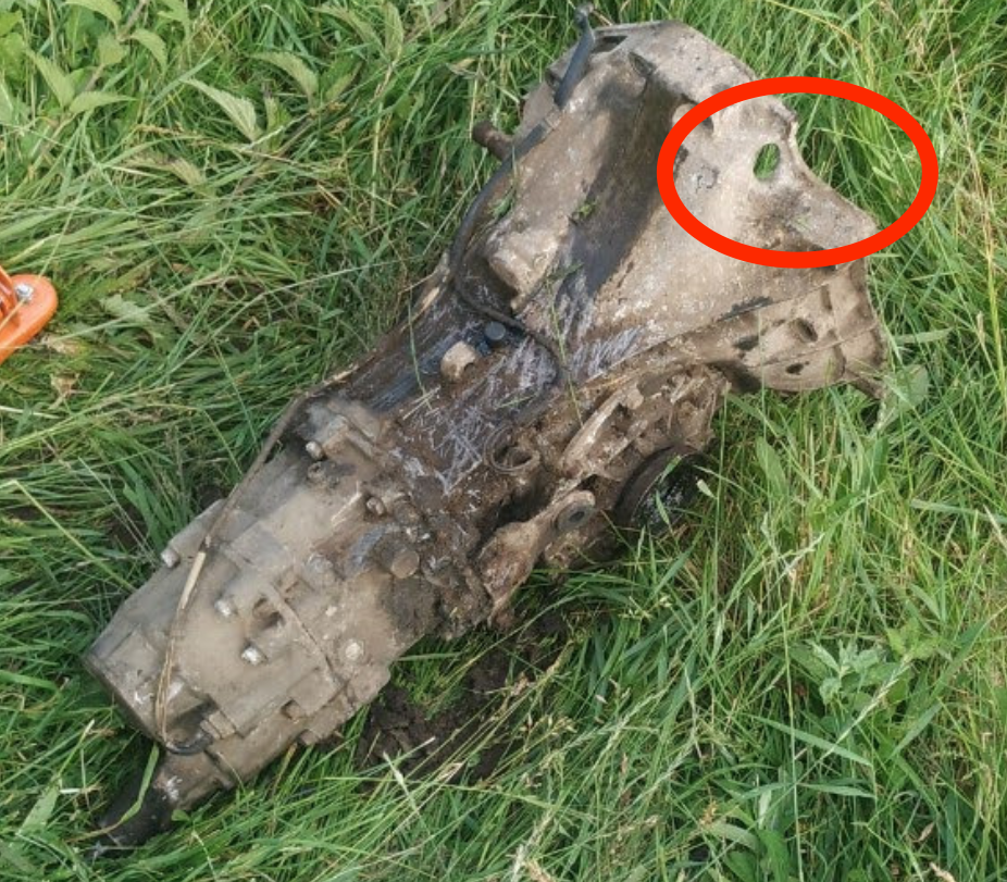

Так не за зубья. Передача +тормоза, если не получается стопорил маховик, на 5 котлах есть отверстия для этого, по ссылке которую ты скинул их видно. Ну или отвёрткой за корзину
78

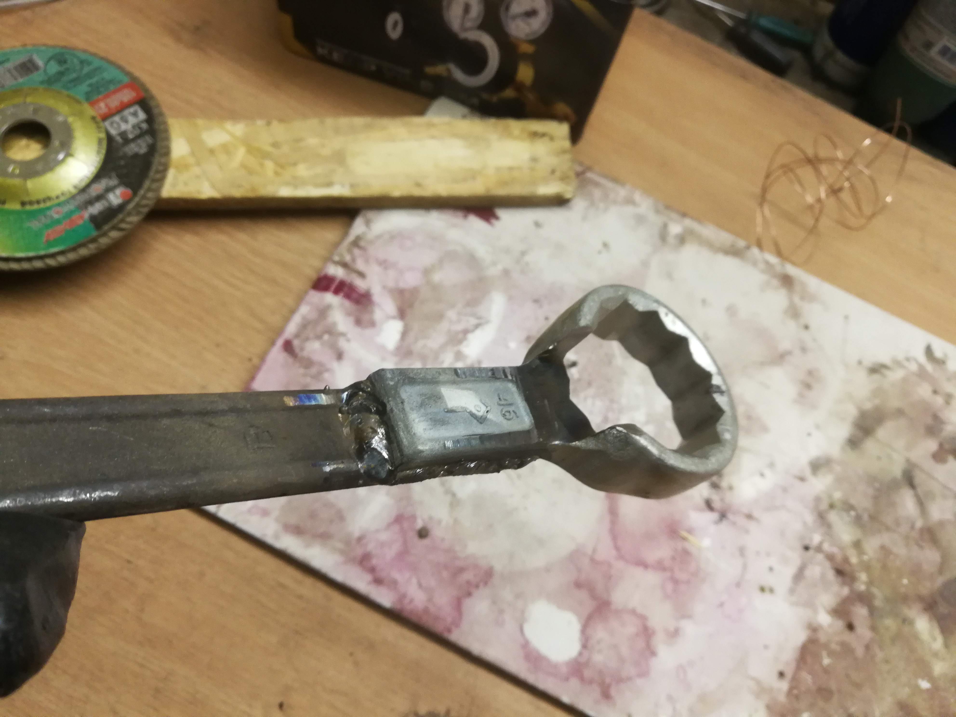

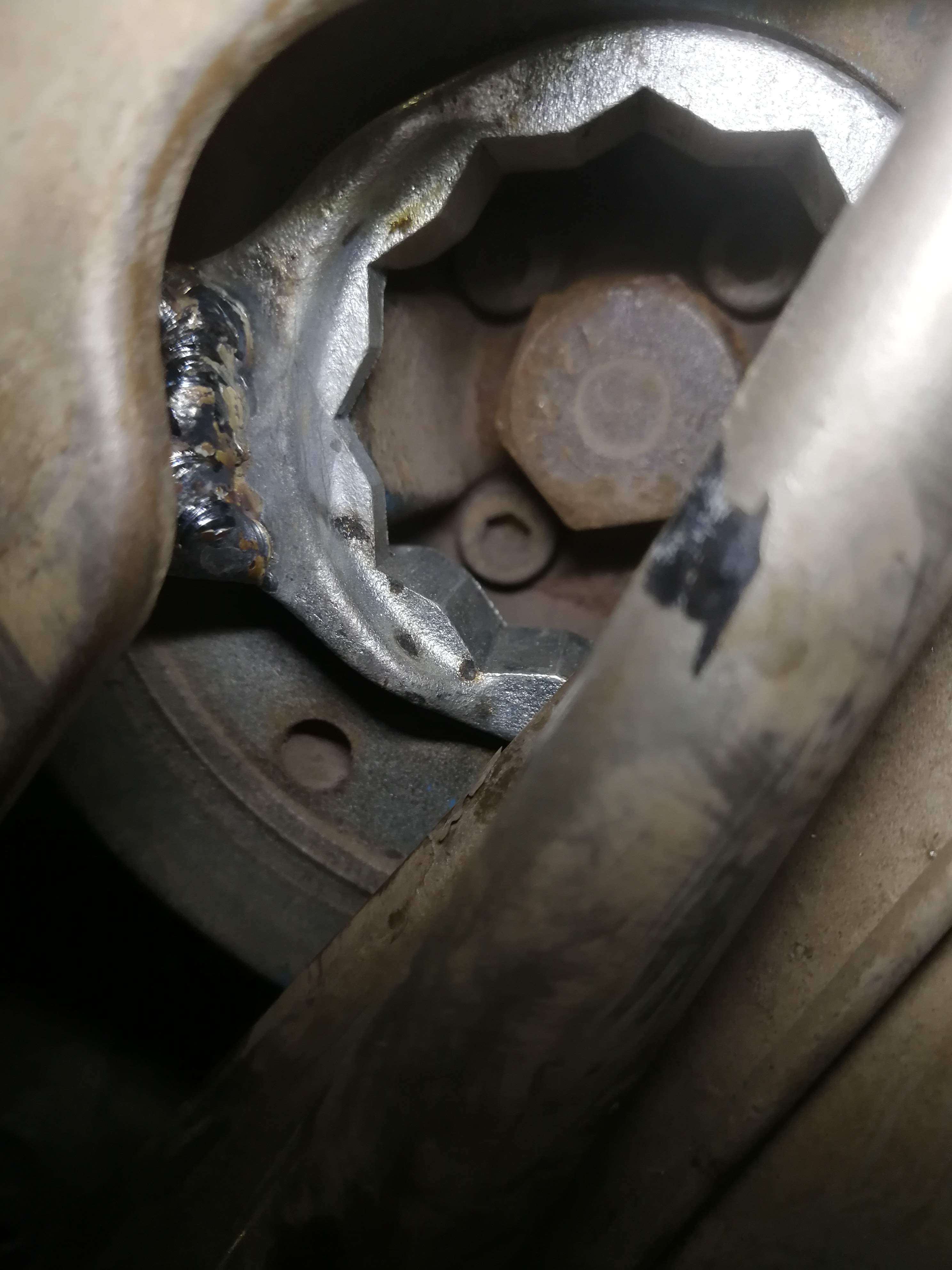

Пробовали с товарищем на передаче, не прокатило, там затяжка болта 350Нм. Получилось открутить только как по мануалу, спецприспособу сделали для этого. У меня на на коробке только одно отверстие и там не за что зацепиться.
Так в колоколе отверстие есть сбоку, туда болт или отвёртку пихаешь и все получается
Когда коробас снимал не видел отверстий)

Вот это что ли?
