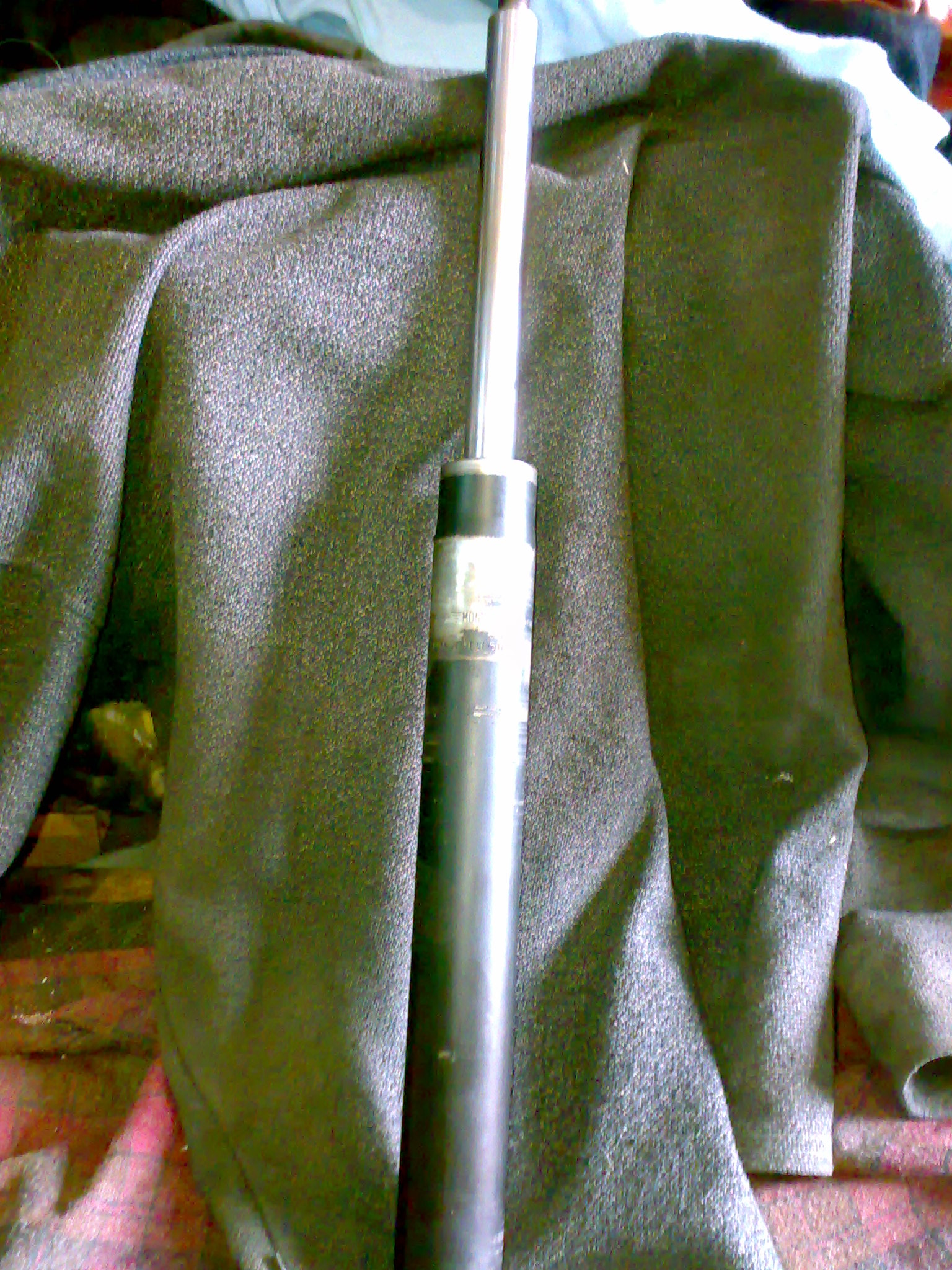

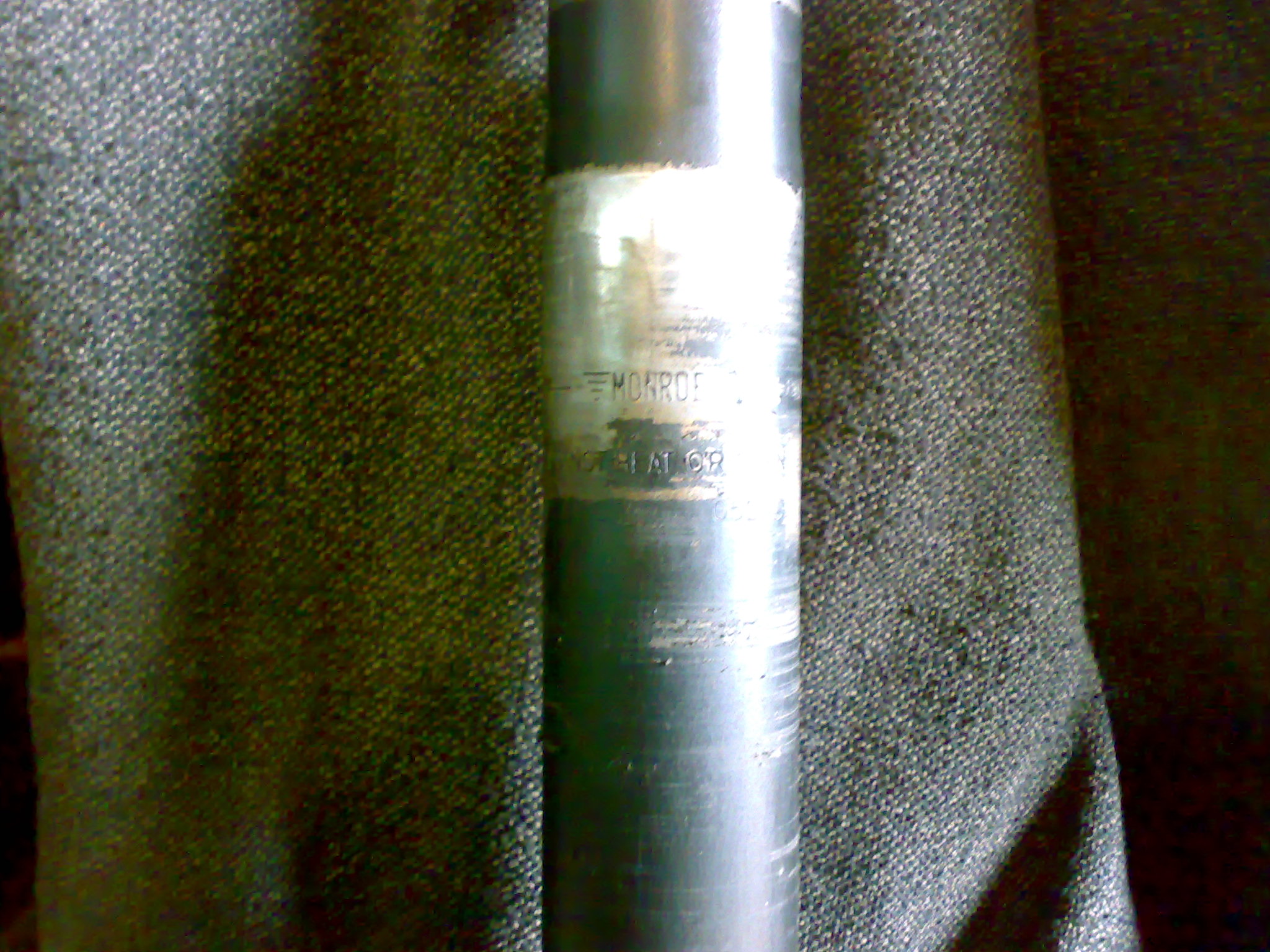

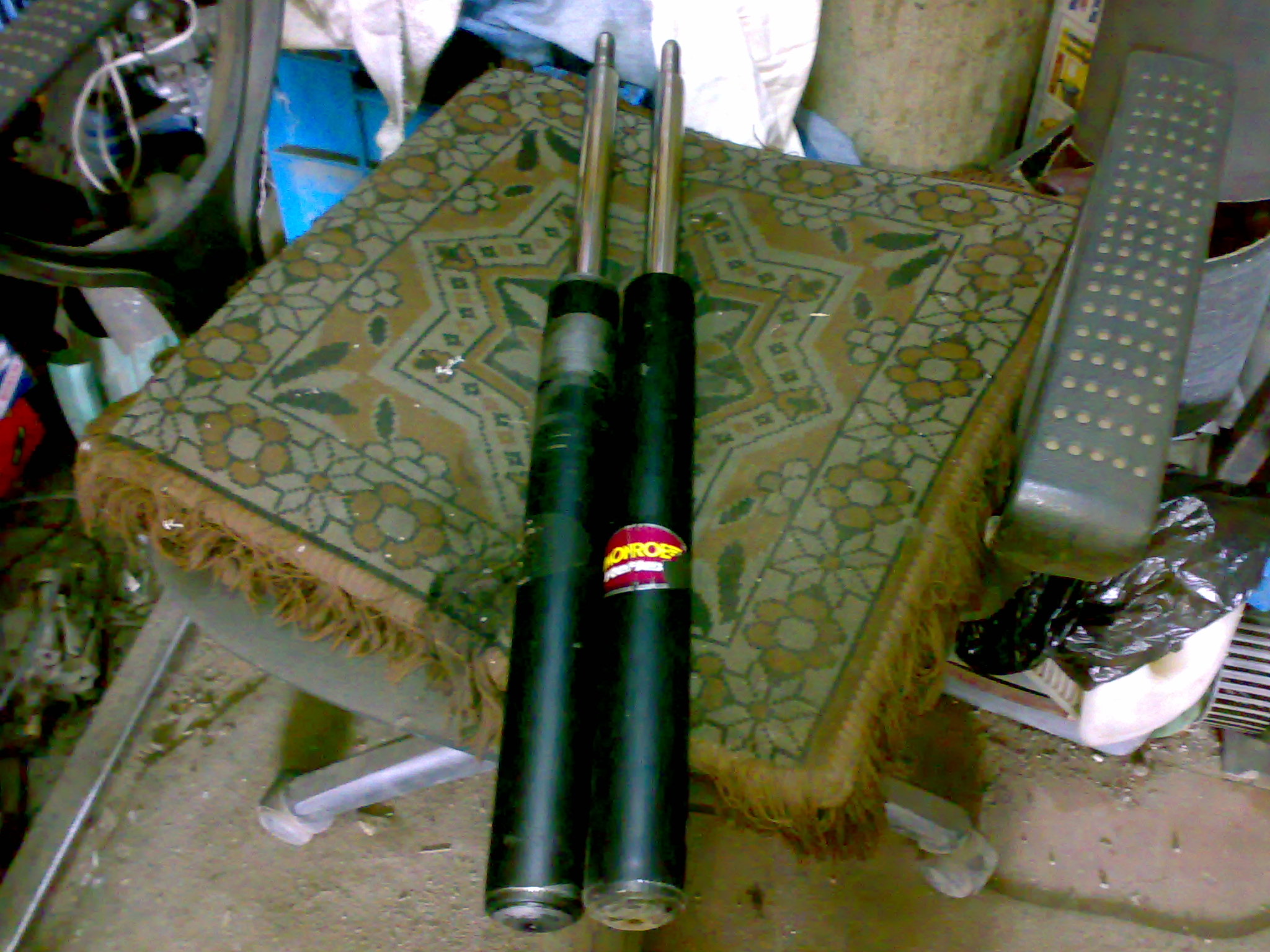

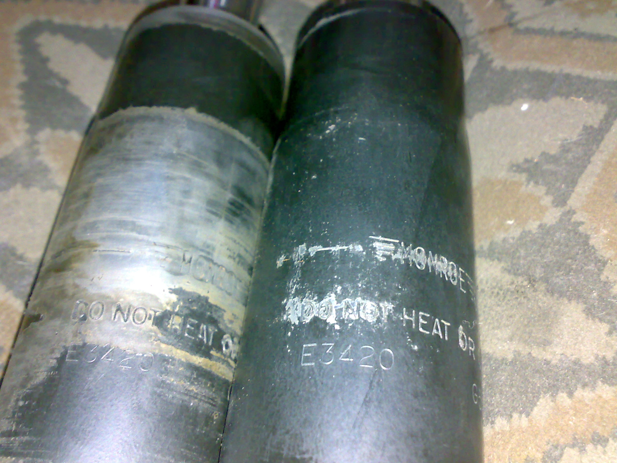

по твоей теме .
мелкий противный  стучок  с одной стороны  -  просто слегка приоткрутилась гайка  патрона амортизатора .
я давно хотел новые поставить  - вот заодно и вычислил гада ))
следы болтанки и вращения  явно видны .

сами амортизаторы живее всех живых  , только немного мягче  чем новые ( руками  нажимал / проверял /сравнивал )
могу  подарить
