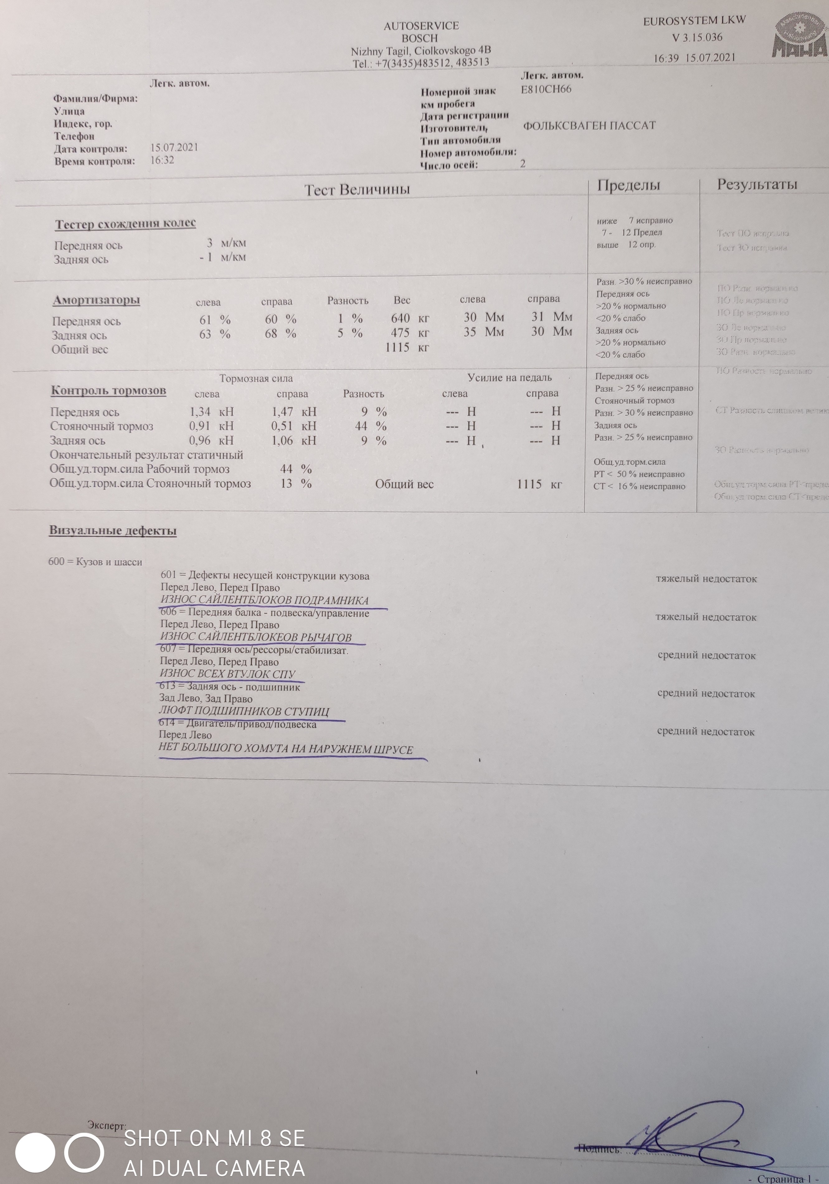

В общем съездил сегодня в сервис на диагностику ходовой, вот результат
https://upforme.ru/uploads/0010/52/00/208/t776554.jpg
Я спросил, что не так  с тормозами, он объяснил: по тормозам у вас всё окей, барабаны у нас на стенде уже лысые😂, не обращайте на это внимание. Я уже собрался менять все аморты по кругу, Костя (диагност) сказал: д.Сергей, не вздумайте, на фига вам новые покупать, у вас эти отлично работают, сухие не одного подтёка, всё отлично. А гремит у вас, это в основном из за разбитых всех сайлентов. Шаровые и  рулевые наконечники в хорошем состоянии, ни каких люфтов, нет претензий, кстати и к опорным подшипникам передней стойки. Вот что значит стенд! Он машинку так качает, мама не горюй! Знай только проверяй все сопряжения. Да, мне бы так с другом не раскачать её😂. В общем из всех запчастей, что я наметил, минус аморты, чехлы для них, шаровые и наконечники. По сути там остались одни, блин, сайленты да подшипник передний мне поменять. На радостях сейчас корректирую покупку запчастей и попиваю пивко😊 Вот такие дела однако.
