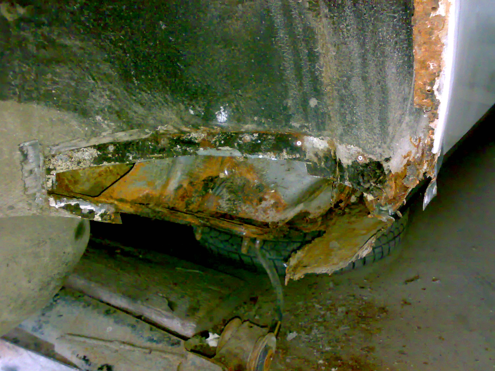

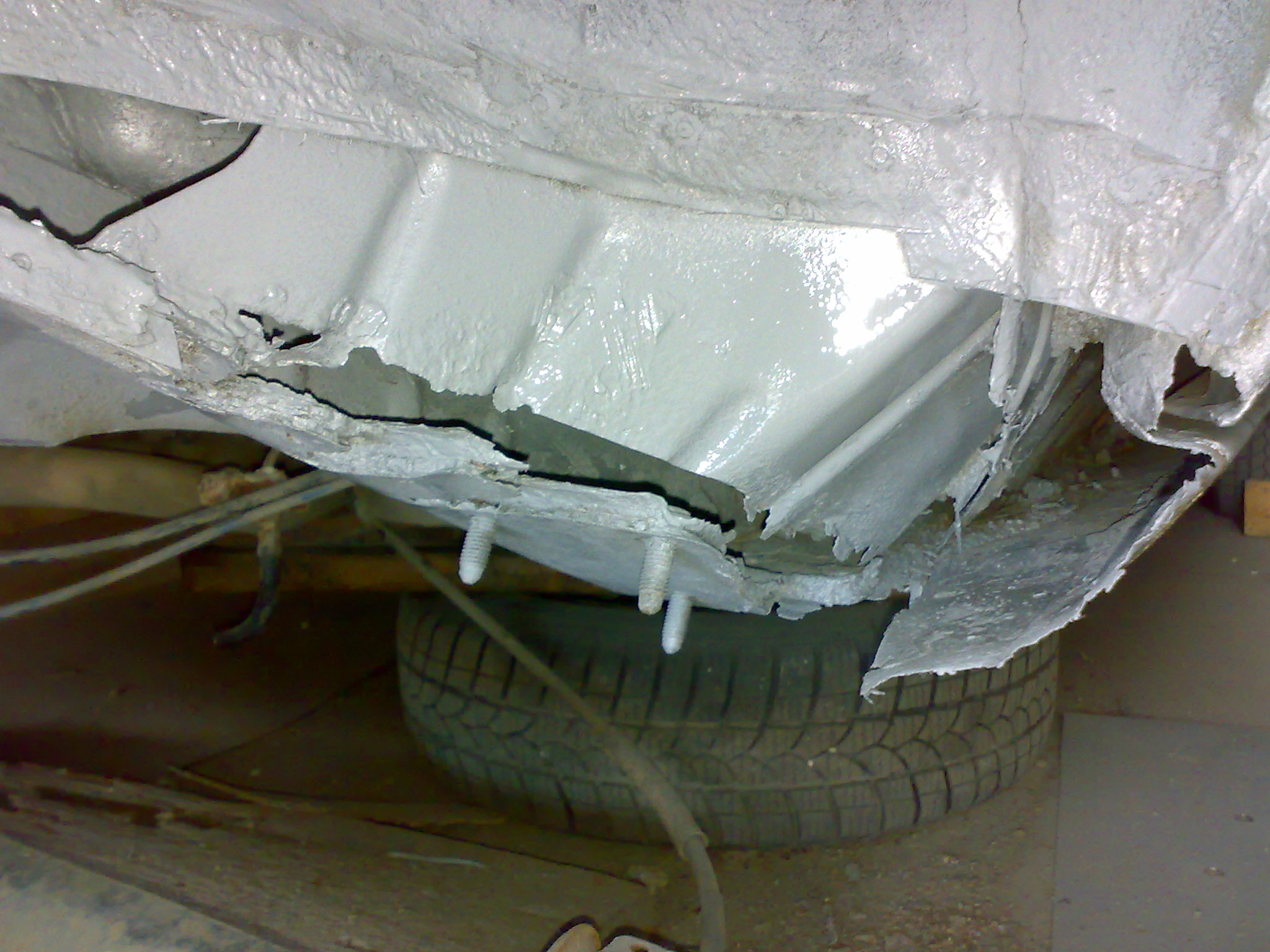

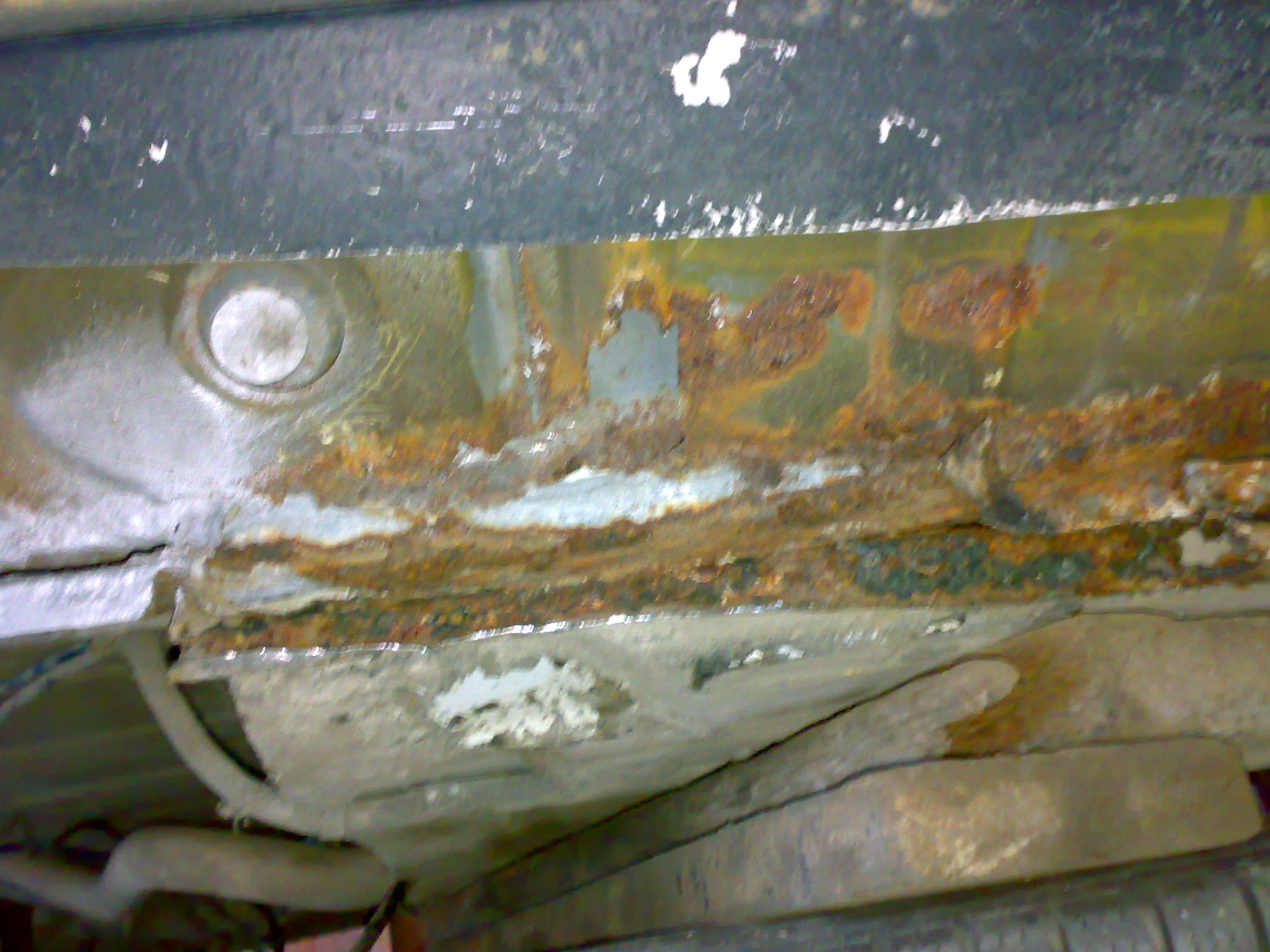

Чей лонжерон рассыпался?
285
судя по белому цвету крыла  то наверно все таки  elektro
286
мое .
хотел  махнуть сайленты  , а они порвались вместе с кузовом ))
287

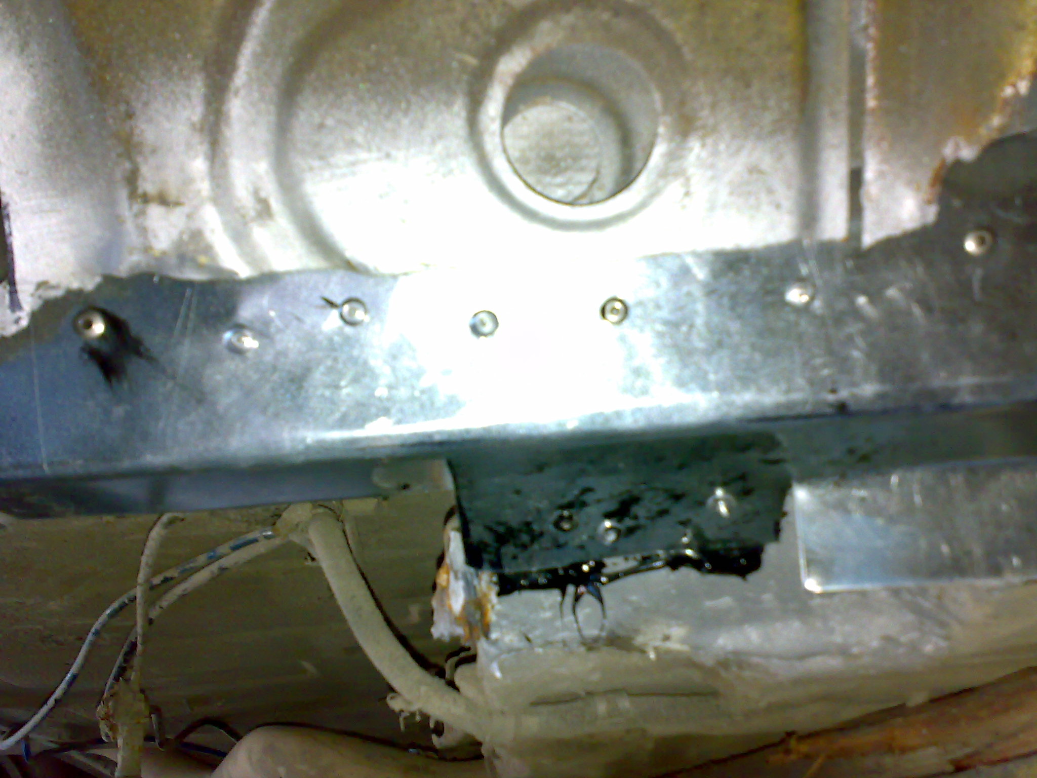

Вот вам и доказательство, что машины гниют изнутри...
Как будешь латать?

Блин, вот стоит отцовский пепелац в гараже на даче... Даже представить боюсь, что там внутри... Надо начать потихоньку раздевать его
Как будешь латать?

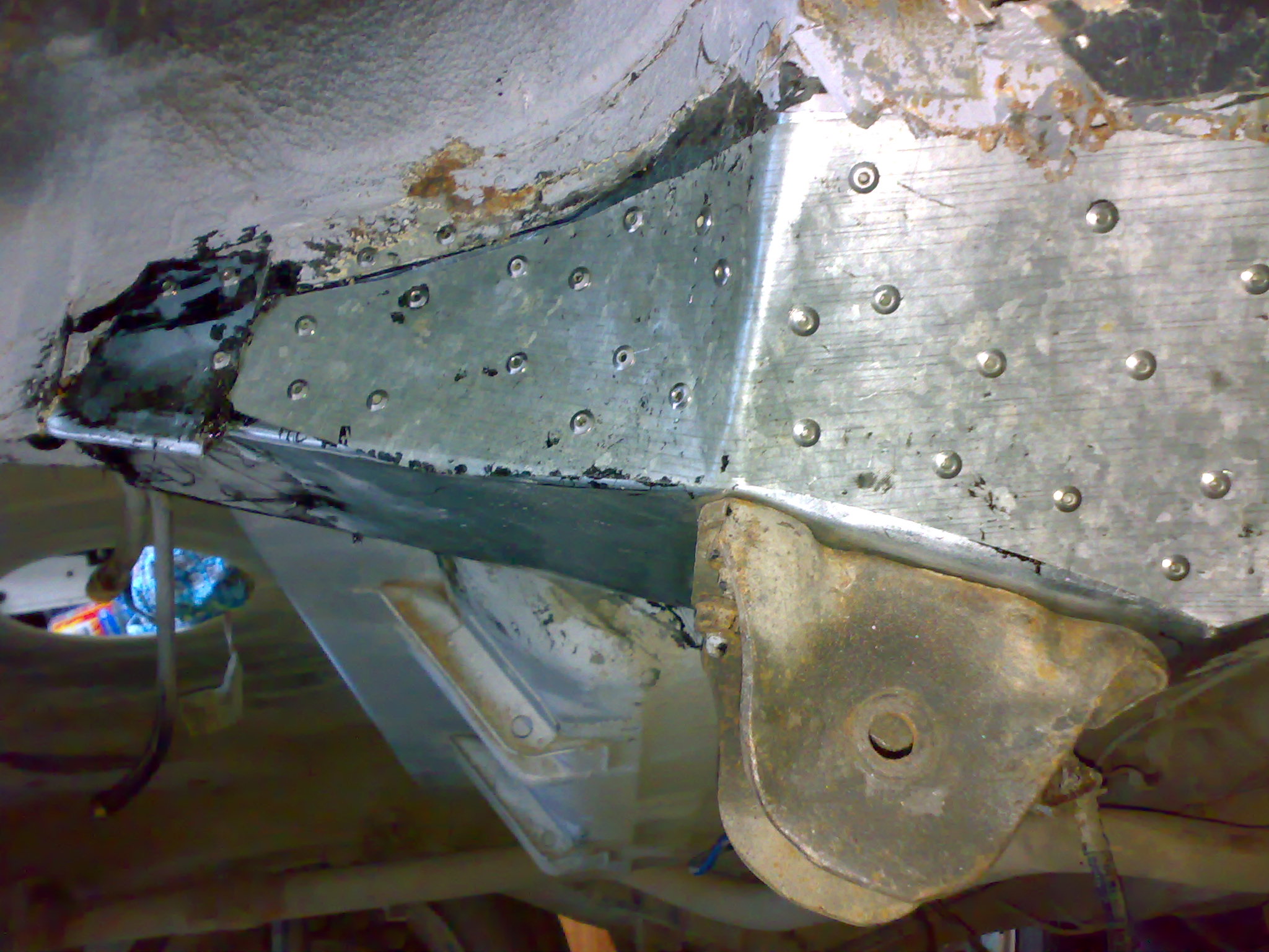

как обычно  - латками из оцинковки  на клепки .
твоя попытка чего то заварить сваркой не увенчалась успехом  ( насколько я понял ) .
а те места которые  я уже сделал , стоят  и не отваливаются
https://upforme.ru/uploads/0010/52/00/8/t59481.jpg
Отредактировано elektro (01.03.2020 23:00)
Я просто срезал пороги, оценил объём работ и даже не стал пытаться что-то делать. Успеха в этом деле!
291
вот и нефик лезть  без настроения )))
я тут пролистал кучу отчетов по сварке  - так не хочу делать  как в отчетах .
целиком менять надо  с  поддомкратником  , аркой крыла внутренней и наружной  плюс порог .
только запчасти если новые брать выйдут как  несколько пассатов  по цене .
так что будем  колхозить  !
кстати  металл там совсем мягкий , 1.5 мм  всего - а после сварки  и присирания к родному  лопнут остатки родного.

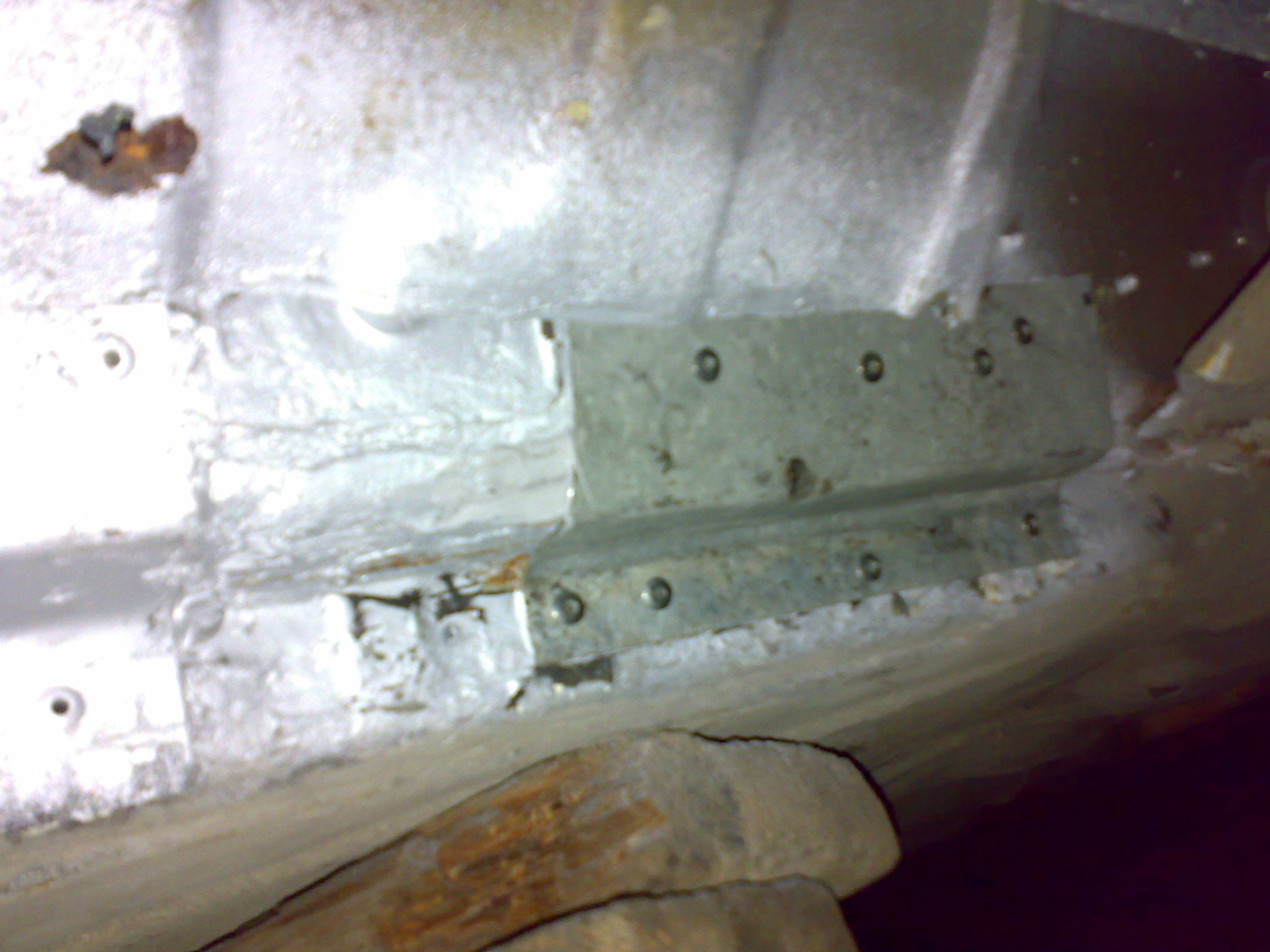

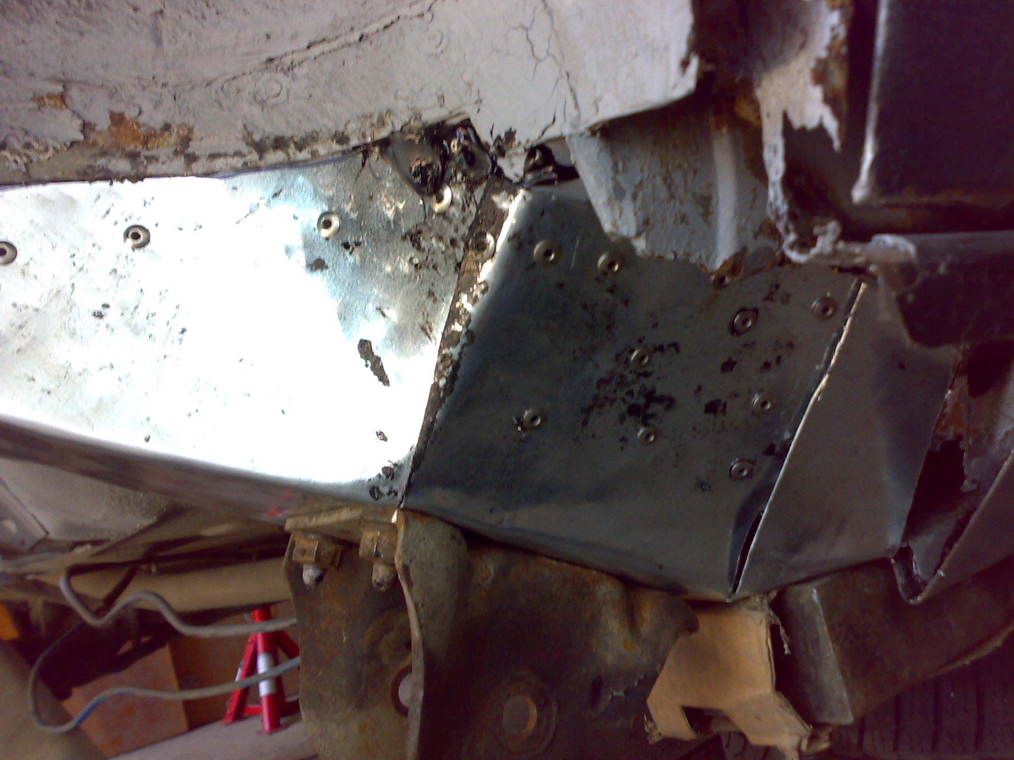

292
Вот это самое самое важное! Без настроения туфта получится :no:
Я того же мнения... Тем более если нет инструмента нужного
Отредактировано Илья (02.03.2020 09:09)
293
Это точно, ели и варить, то надо целиком лонжерон отсверливать и приваривать новый по точкам...
Интересно только, как ты будешь обрабатывать внутреннюю часть стыков латок. Через пульверизатор что-нибудь жирное туда заливать?))

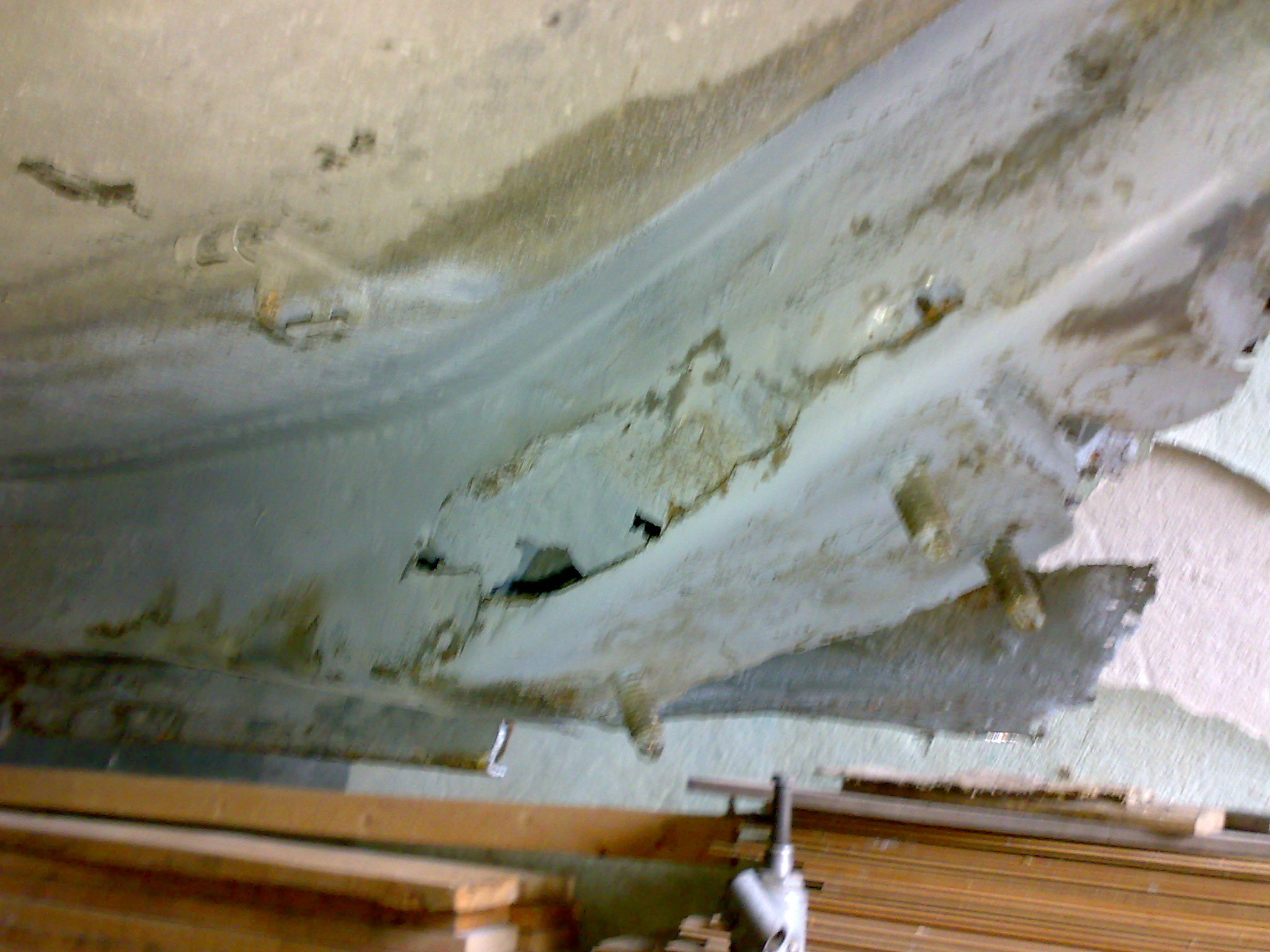

294

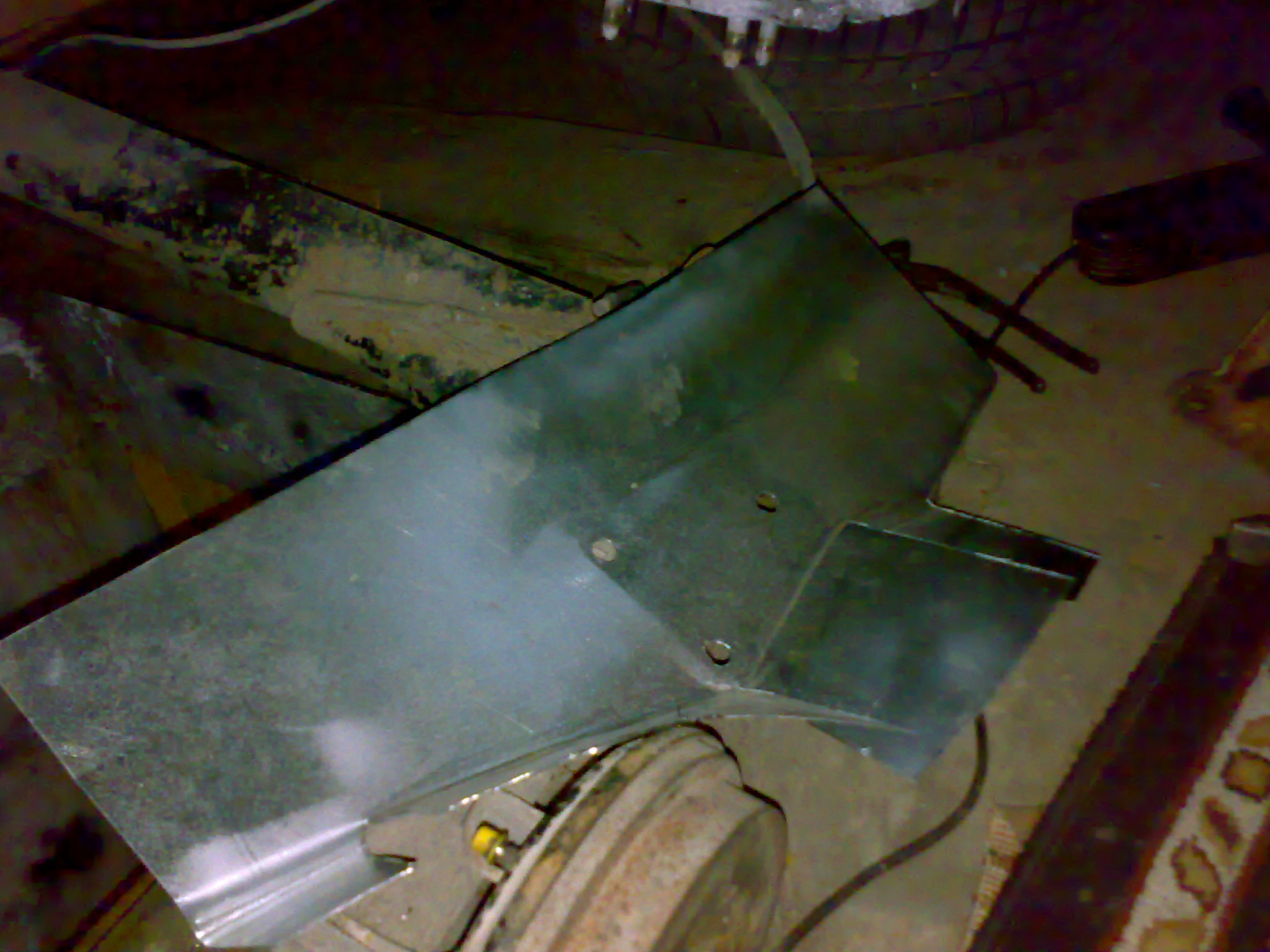

до этого  еще не добрался .
родные стыки   каким то окостеневшим  насмерть углеподобным герметиком  наполнены .сейчас он  хрупкий  , но думаю что был мягким ( давно ) .
пока обработал кислотником каким то хитрым - блестит , как будто  цинк  присутствует , сверху акриловой грунтовкой  и занимаюсь выкройками
https://upforme.ru/uploads/0010/52/00/8/t66514.jpg
https://upforme.ru/uploads/0010/52/00/8/t59589.jpg
https://upforme.ru/uploads/0010/52/00/8/t66060.jpg
https://upforme.ru/uploads/0010/52/00/8/t44698.jpg
295
Блин, я думал у меня ж..а. Металл там снизу уже даже если и внешне вроде живой, то фольга. Выгнивает изнутри. Стоит чуть слегка зачистить вроде "живой" металл обычным щеточным кругом, как сразу дыры насквозь. Китайским эндоскопом через телефон можно глянуть. Я у себя так по пару см. отрезал, пока на срезе не был ровный блестящий металл, отрезал хороший запас вроде внешне "живого" металла. Ну и я бы не заморачивался со шпильками, а делал бы "каркас" от скобы балки к "живому" металлу лонжерона в обе стороны, делая ее "несъемным монолитом", там металл на скобах хороший. А то шпильки и металл вокруг них может быть тоже трухой и вырвать потом скобу вместе со шпильками.
не знаю как с наличием и ценами у вас, у нас наружная арка 15$, самый дешевый новый порог из оцинковки 15$, клокерхольм один в один как родной 25$, все остальное из подручного металлолома
честно не знаю, одно дело не несущую кузовню, другое дело несущий лонжерон и тем более в месте крепления балки.

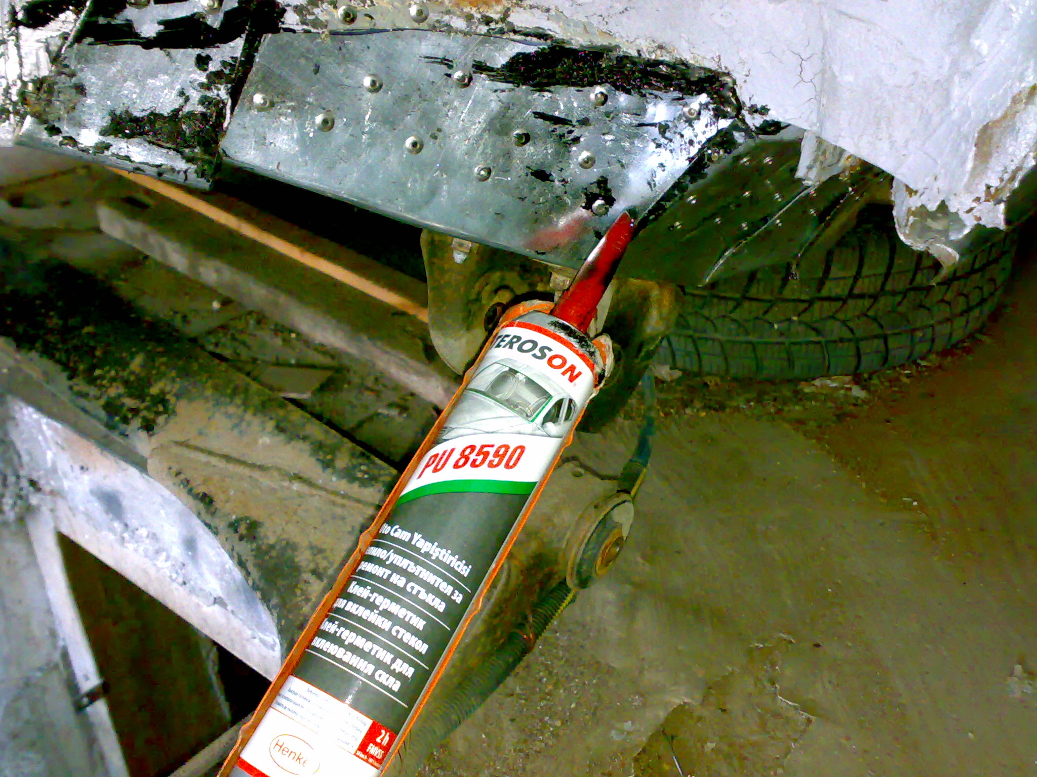

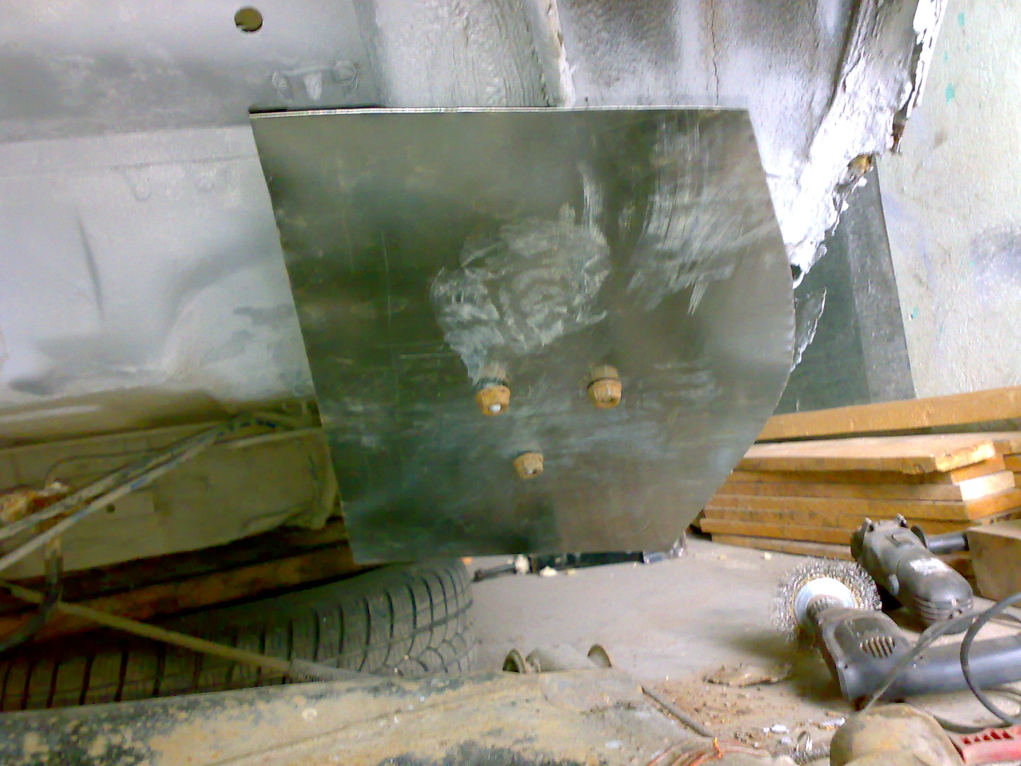

296
кузовные я давно уже так  сделал .
задние сапожки  , пол  / боковины салона  , верх заднего правого стакана  , перед  пол/моторный щит .
держат не клепки а кузовной герметик  - фотки я выкладывал в теме кузовного  ремонта   ,  скоро уже двадцать лет будет , как держат  ))
а вот силовой элемент  пока экспериментирую .
родной металл  там был  очень мягкий , гасил  удары  и не лопался .
а вот сварных швов  насмотрелся - лет через несколько  там все будет  гораздо хуже  , чем до "ремонта" , да еще и сплошными швами .
создается напряжение  , остатки родного металла не выдерживают , плюс химия очень любит сварные места  уничтожать .
я хочу как обычно  бутерброд сделать  - несколько  слоев оцинковки ( старые запасы  1 мм  толщины где то ) , под и между хороший герметик .
арку крыла и  порог  уже заказал  , а пока приедет  все внутри  закончить хочется
Отредактировано elektro (02.03.2020 23:05)
