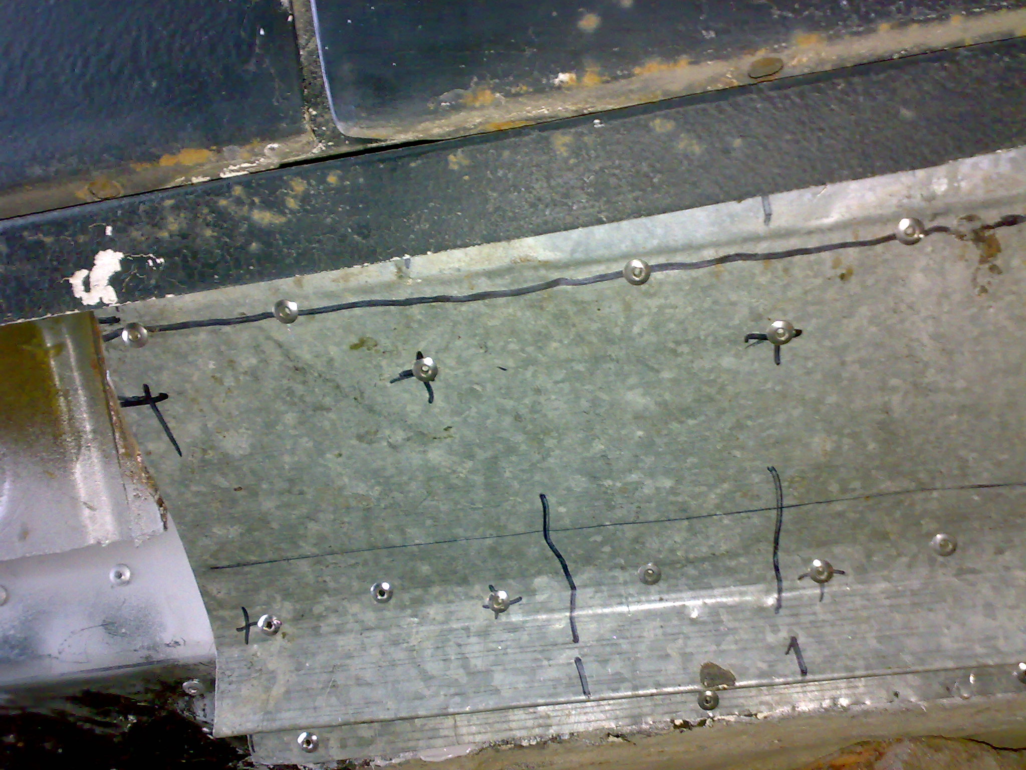

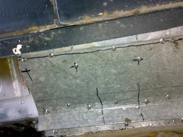

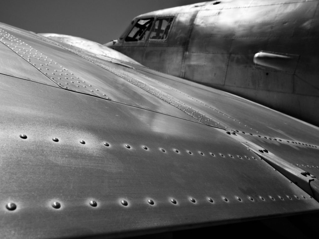

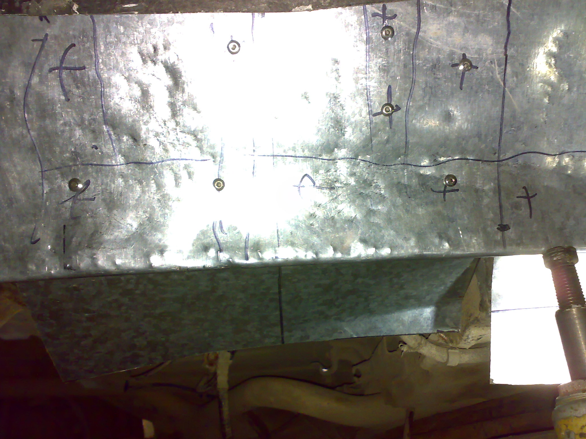

Ранее в этой теме можно было задавать разные вопросы, теперь уже почти  страницу вижу фото железок по КУЗОВЩИНЕ...и что то обсуждения пропали....значит,не очень интересно? силовой элемент не может быть из листового металла, скрепленного заклёпками..
302
это ты ляпнул нифига не подумавши .
сварка просто дешевле  ( и намного )
https://upforme.ru/uploads/0010/52/00/8/t88575.jpg
303
https://upforme.ru/uploads/0010/52/00/8/t61378.jpg
https://upforme.ru/uploads/0010/52/00/8/t30277.jpg
304

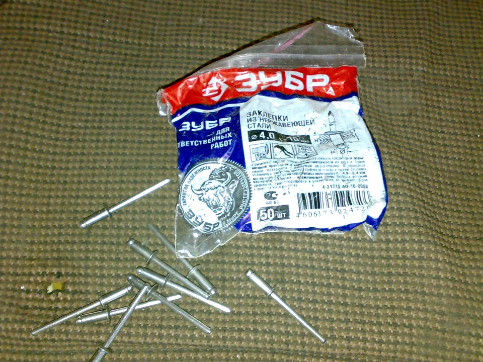

согласен...., заклепки из нержи ставишь?
305
да , из нержавейки .
https://upforme.ru/uploads/0010/52/00/8/t23055.jpg
https://upforme.ru/uploads/0010/52/00/8/t43685.jpg
Отредактировано elektro (08.03.2020 21:11)
306
а верхний ряд заклепок к чему крепится
307
К веру родного порога вроде же ж?
308

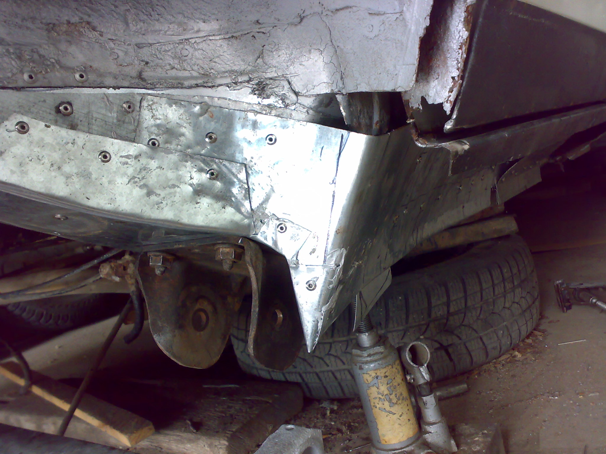

это пока еще внутренние усилители  - сверху к остаткам родных .
порог  еще не трогал   ))
https://upforme.ru/uploads/0010/52/00/8/t34032.jpg
https://upforme.ru/uploads/0010/52/00/8/t32878.jpg
309

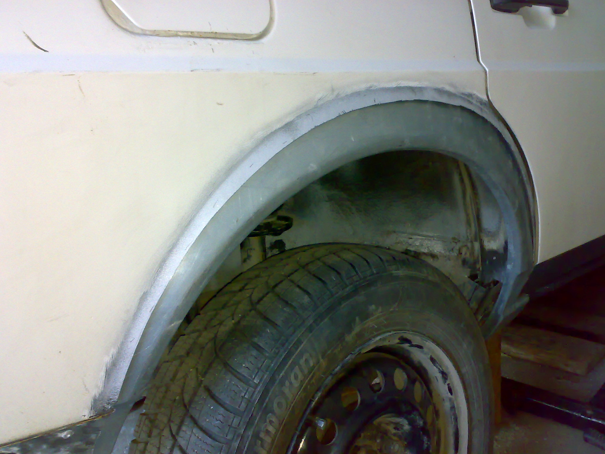

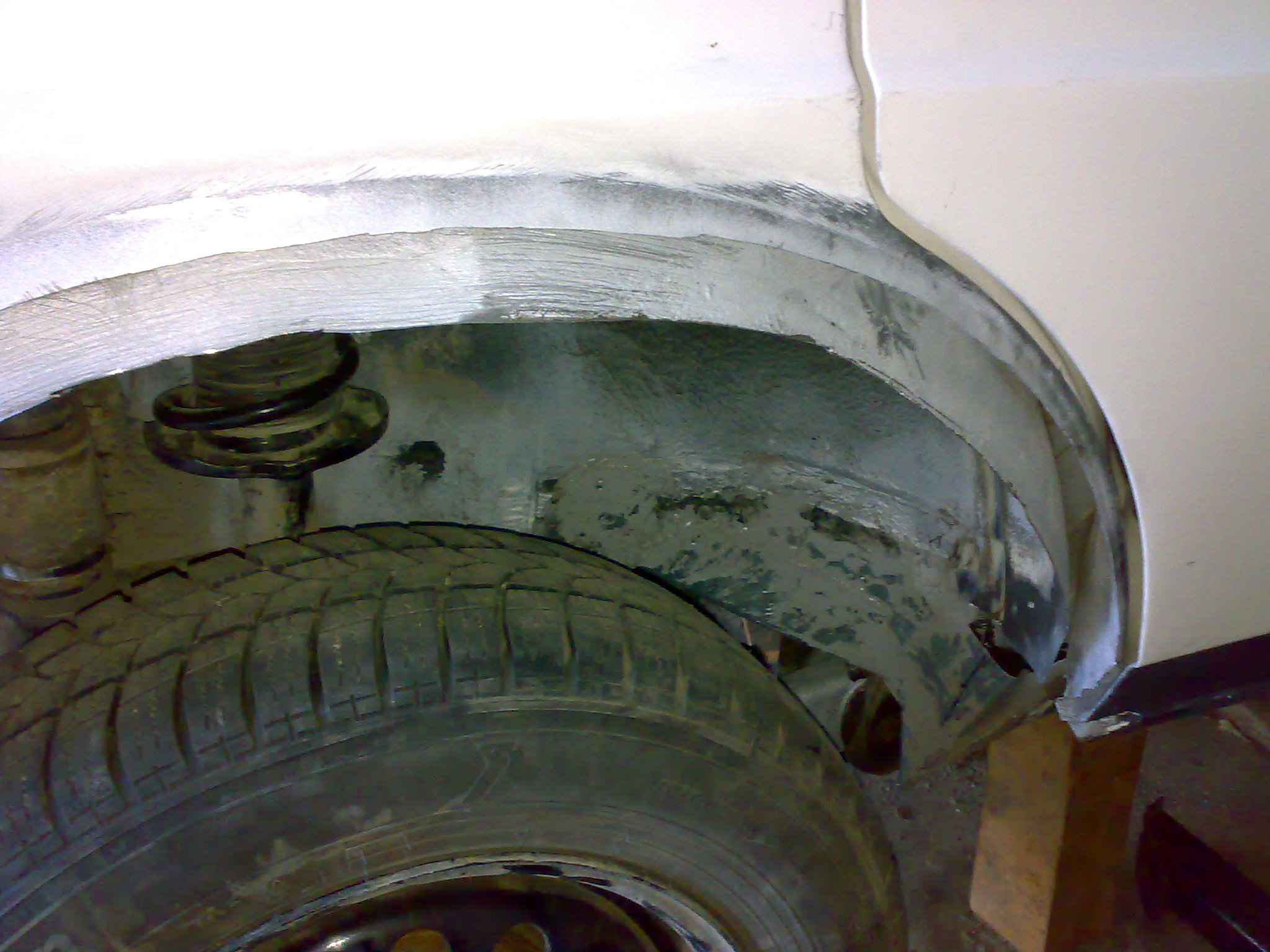

низ закончил .
2-3-4 слоя  на лонжероне , усилителях  и внутренней арке .
https://upforme.ru/uploads/0010/52/00/8/t16808.jpg
теперь переходим наверх
https://upforme.ru/uploads/0010/52/00/8/t23472.jpg
https://upforme.ru/uploads/0010/52/00/8/t57752.jpg

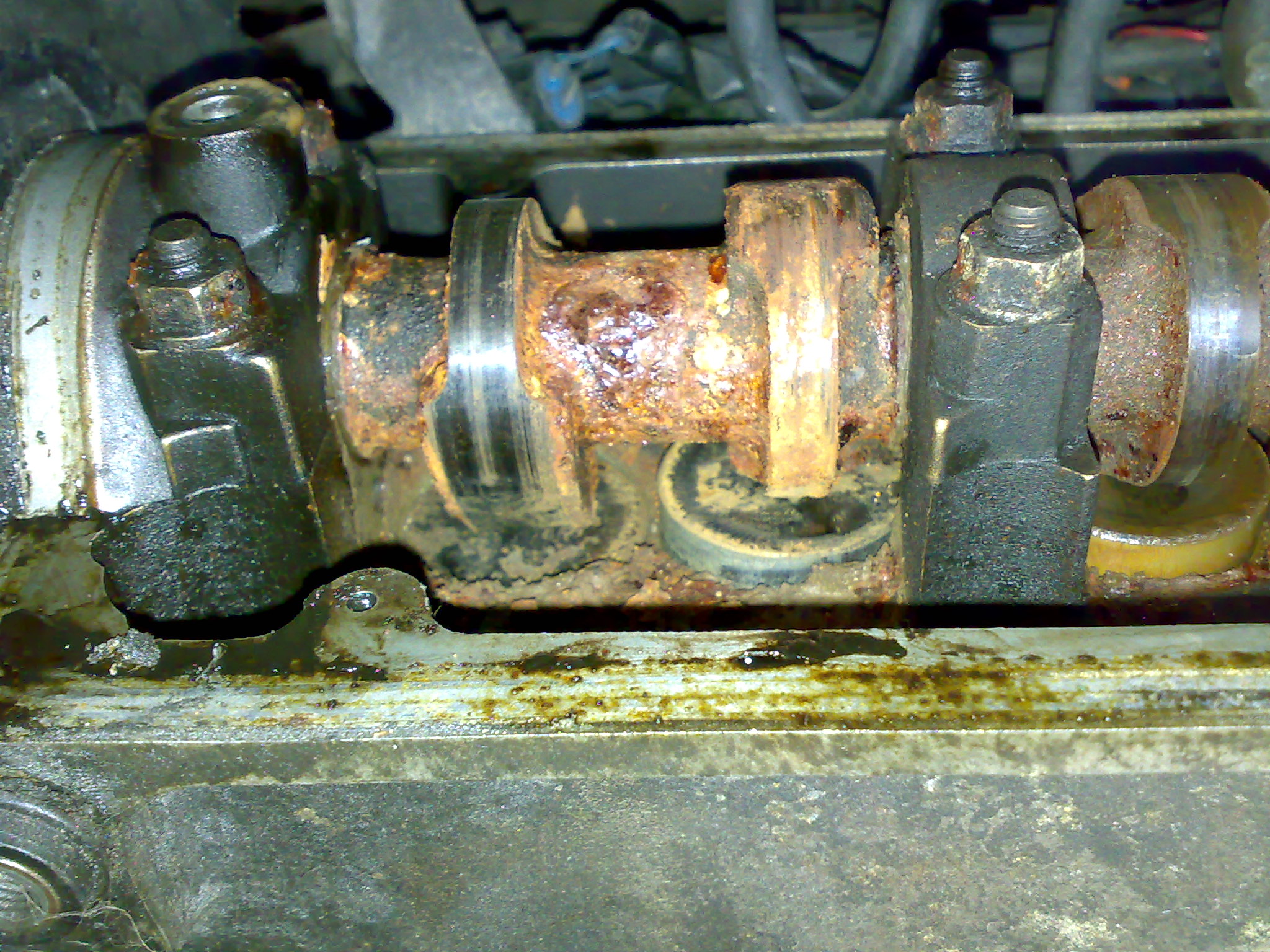

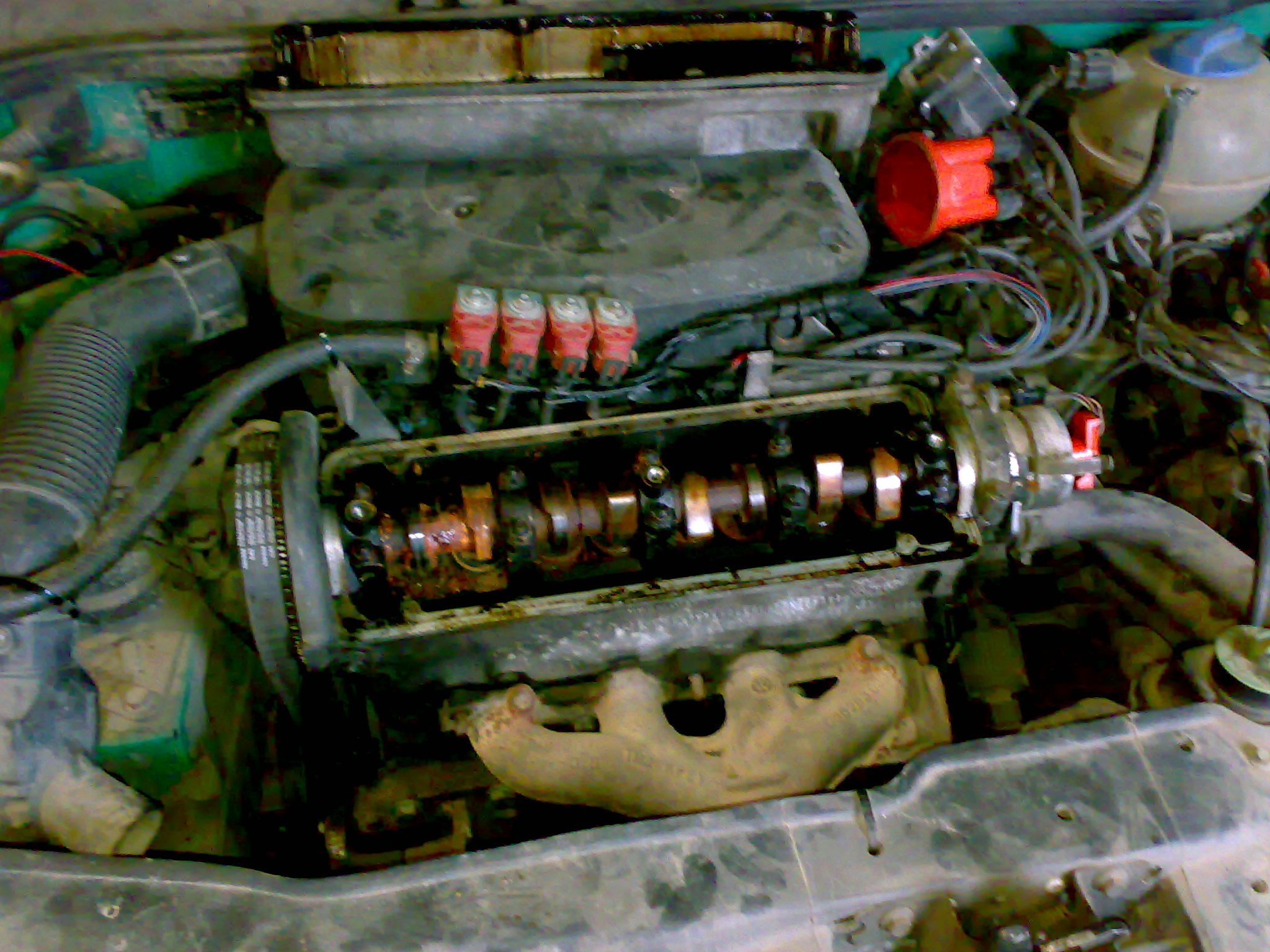

без ужастиков скучно . и чего оно заглохо ?
https://upforme.ru/uploads/0010/52/00/8/t60312.jpg
https://upforme.ru/uploads/0010/52/00/8/t67445.jpg
314
Капец o.O сколько она стояла?
315
Капец  сколько она стояла?
года полтора  мотор валялся отдельно  , потом поставили на эту машину и  здесь еще год .
я его завел  , но распредвал пополам  сделался  ))
за мотор и мотористу  за работу   деньги  уплачены  ( год назад ) .
а теперь бошку менять
