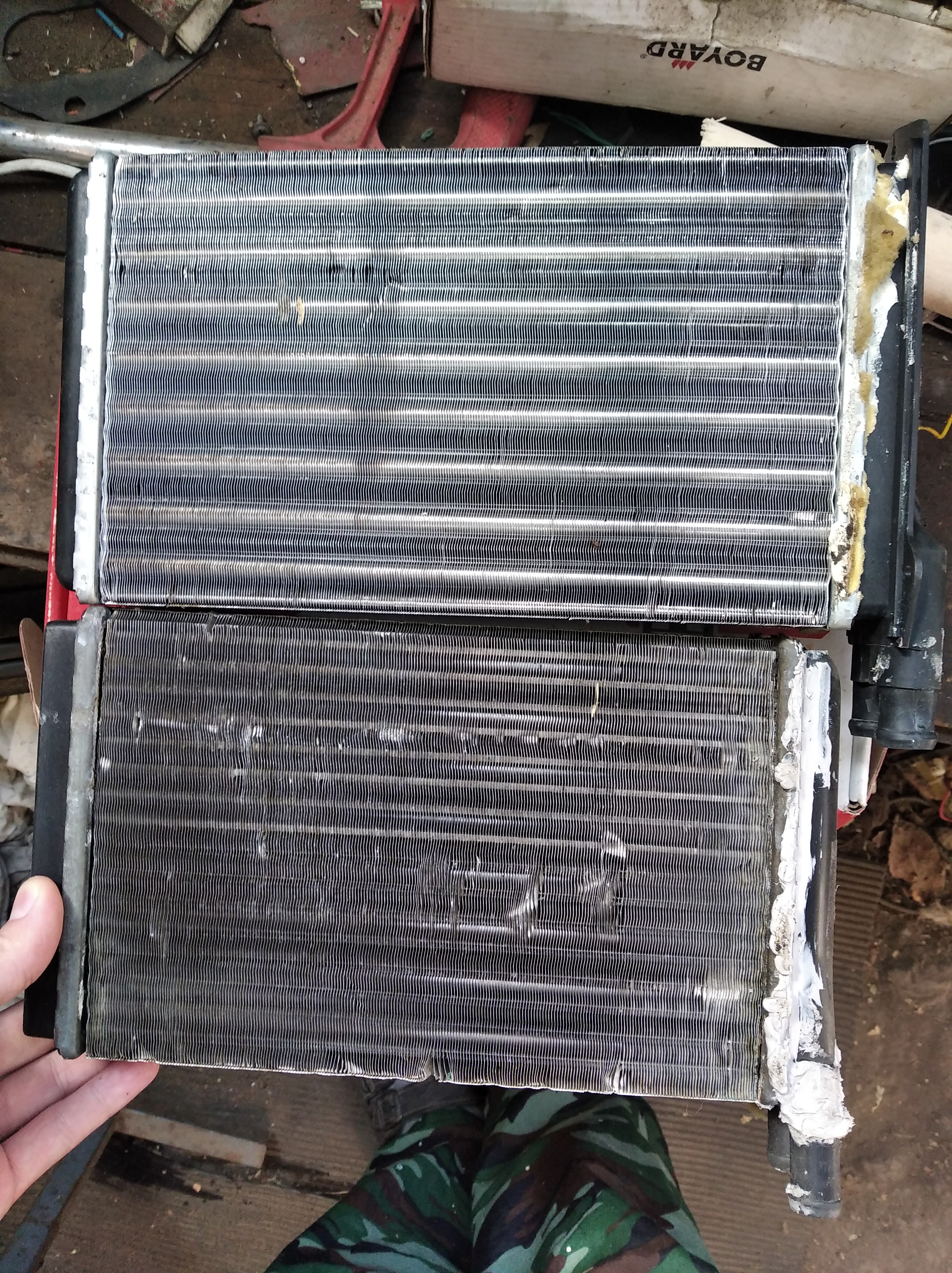

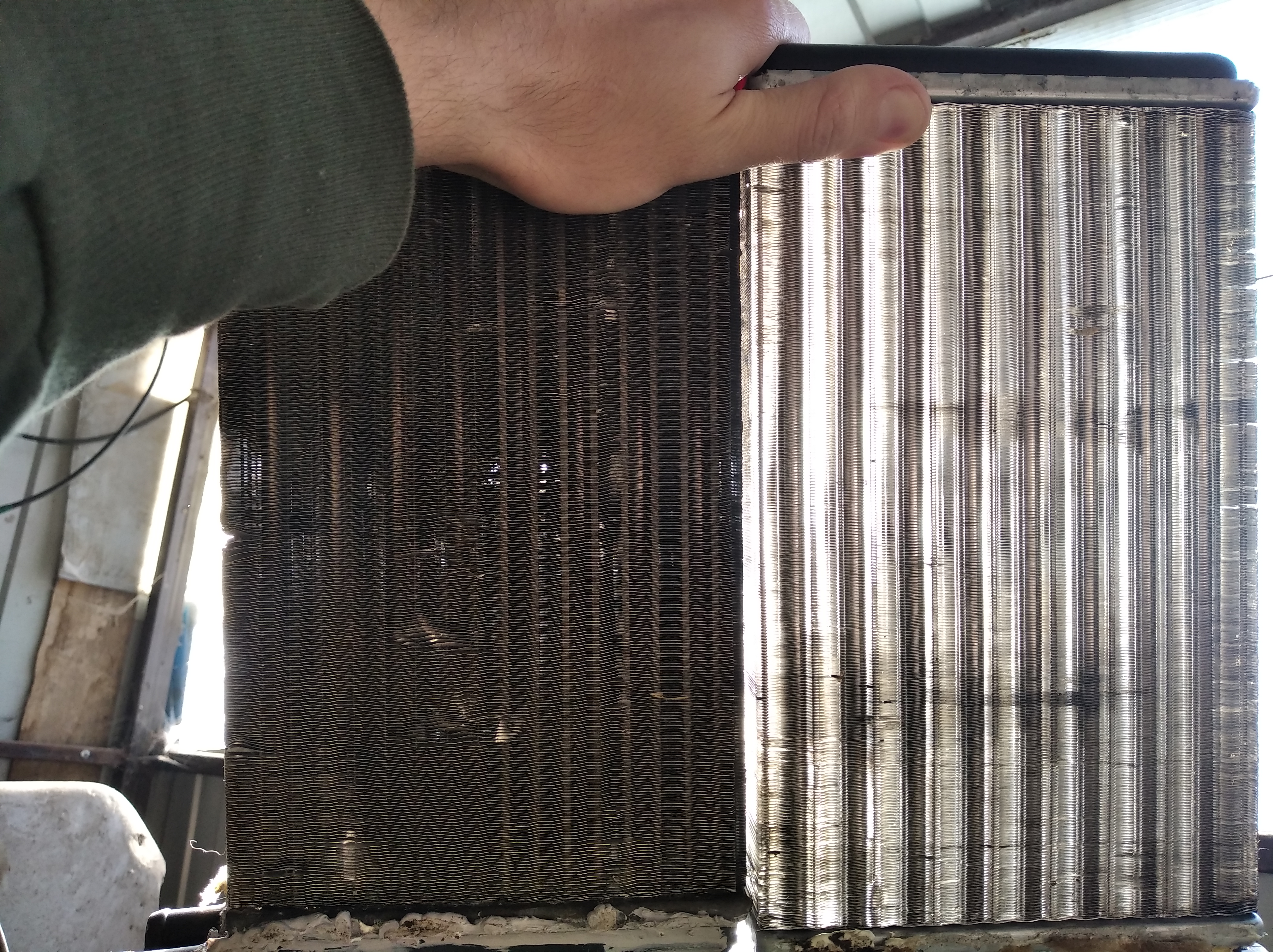

268
Sled написал(а):
радиатор с вазовской шестёрки...есть смысл?
Если только от 08, или от газель бизнес(выводы сбоку).
Единственное преимущество радиатора от таза, что перед покупкой можно пощупать, потрясти,а не играть в лотерею через инет магазины.
Вот наглядно таз 08 и оригинальный
https://upforme.ru/uploads/0010/52/00/1041/t92347.jpg
https://upforme.ru/uploads/0010/52/00/1041/t42745.jpg
