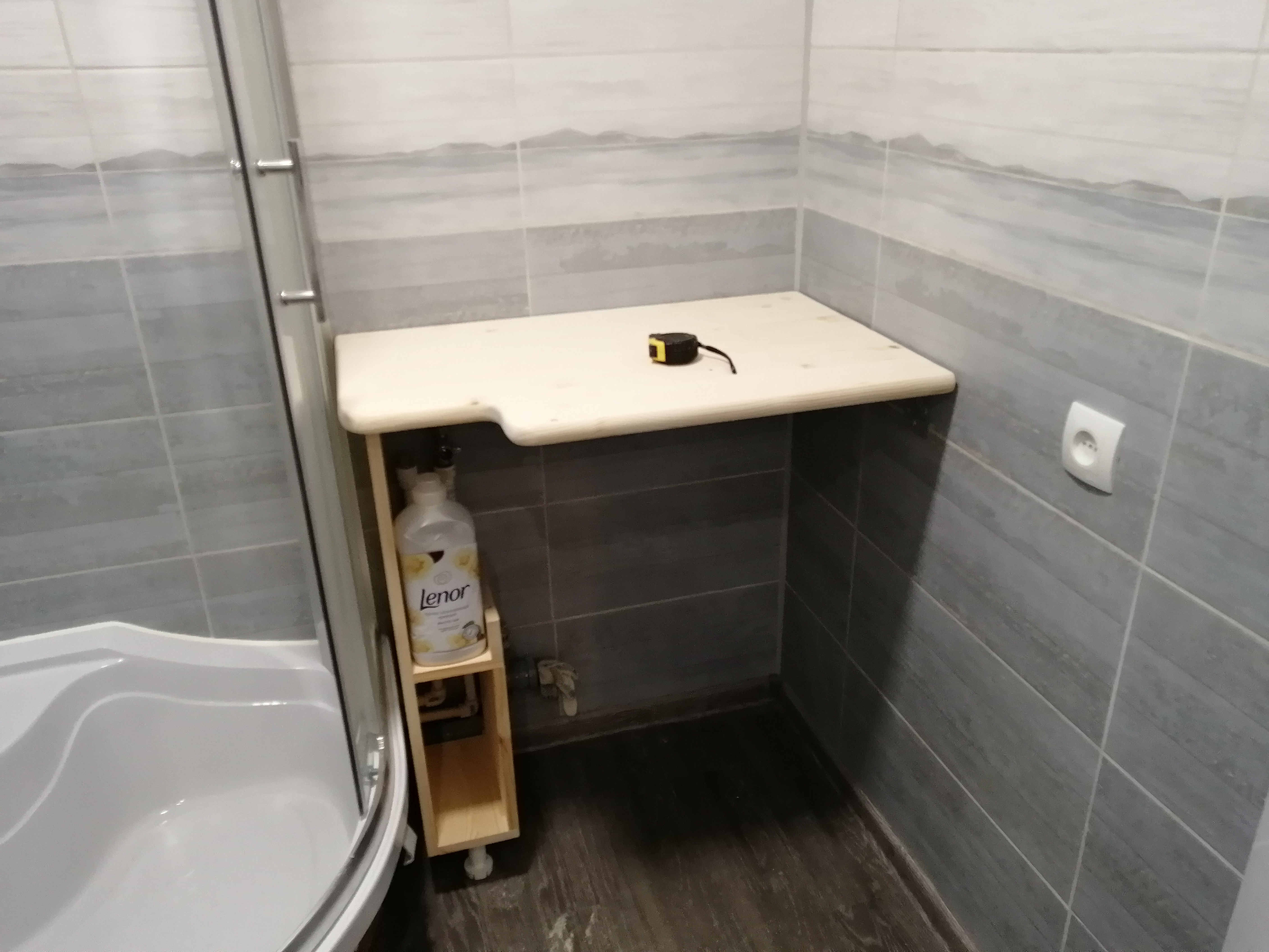

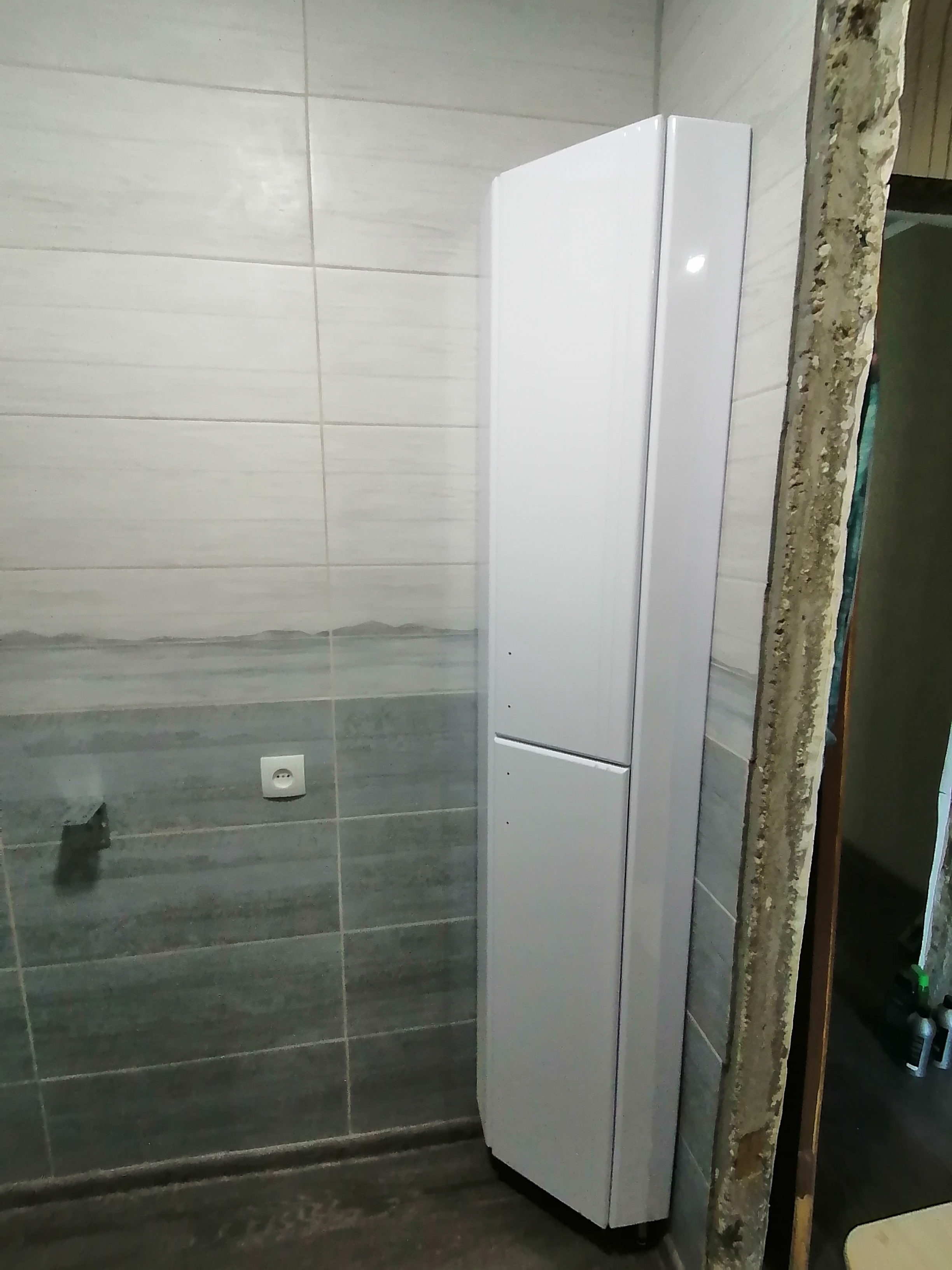

Дальше закончил работу со шкафом. Соорудил полочку для туалетной бумаги и других принадлежностей; оставшееся место займет водогрейка). Полку сделал съемной, благодаря чему обеспечивается полный доступ к инсталляции и водомерам, плюс отпала необходимость в большом ревизионном лючке. Лючок теперь нужен только, чтобы посмотреть показания водомеров.

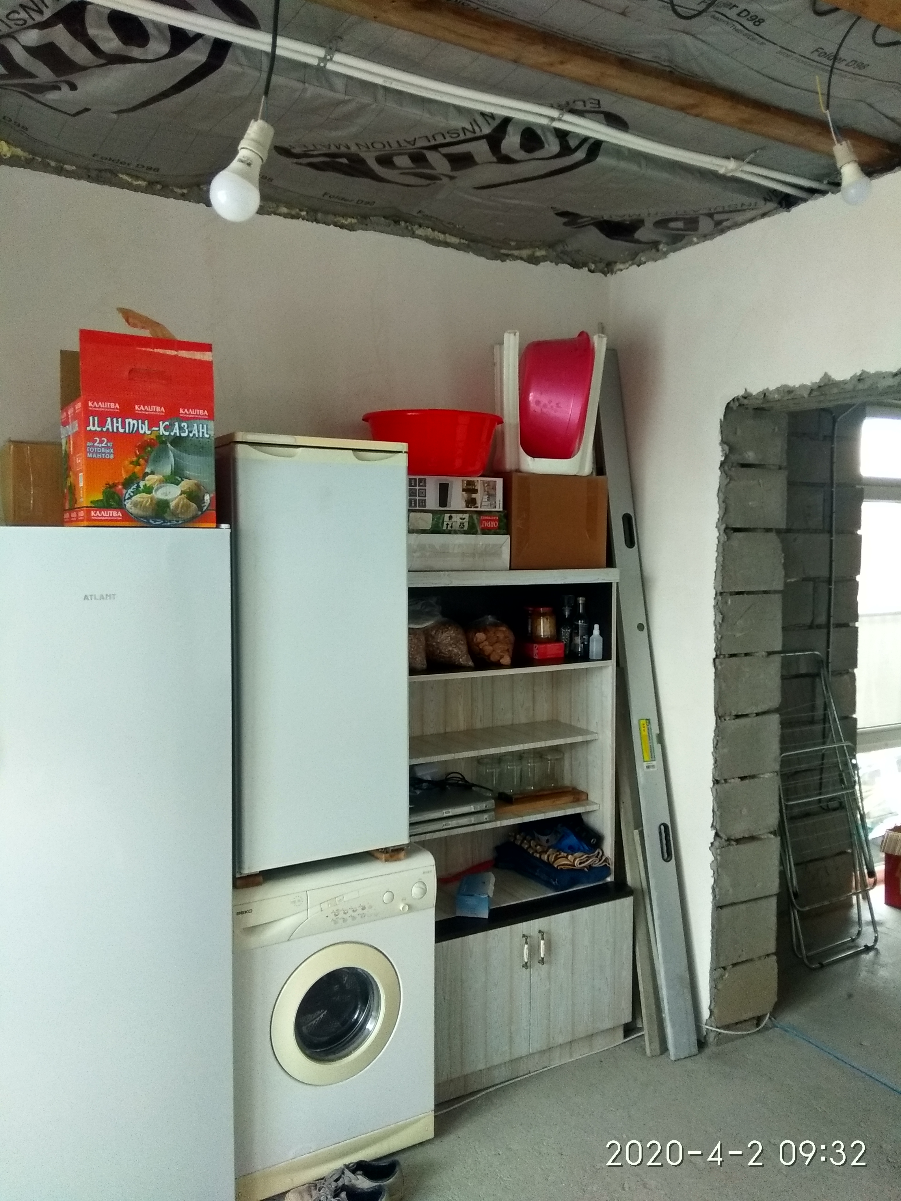

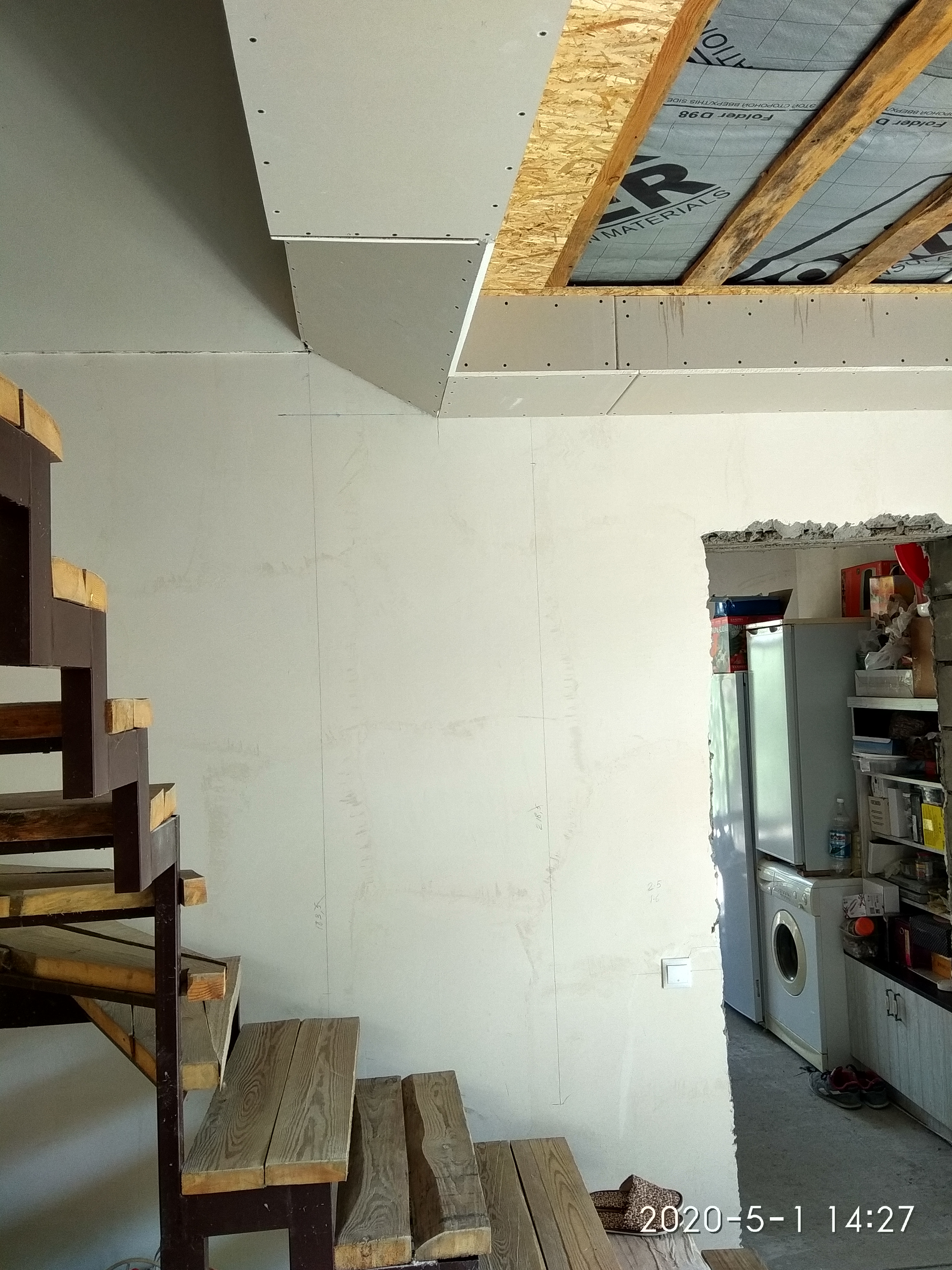

Пока нас отправили на длительные выходные, решил заняться спальней (а точнее, заменить напольное покрытие). Благо все материалы были куплены заранее.
Разобрал старый ламинат и часть шкафа в коридоре, а то проход в спальню был буквально зажат между дверью в ванную и крайней секцией шкафа
Затем уложил на пол 12 мм OSB плиту, чтобы усилить старый ДСП-шный пол, и стянул все это саморезами. В "скрипучих" местах вворачивал шурупы на 135 мм до плиты перекрытия. Вот такой нищебродский вариант выравнивания ДСП-шных полов)
Затем уложил подложку (брал листовую 3 мм) и ламинат
Что имеем в итоге:

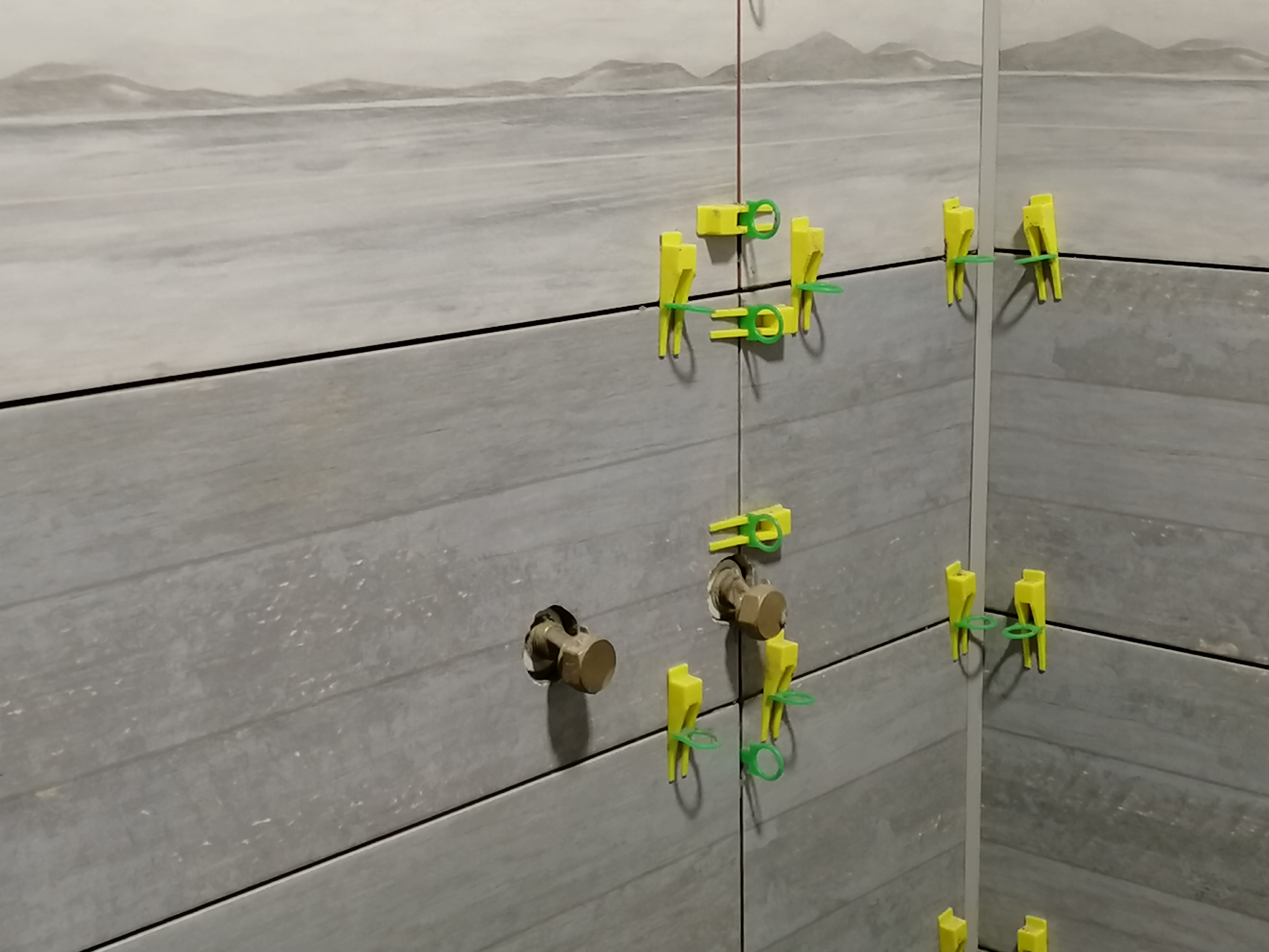

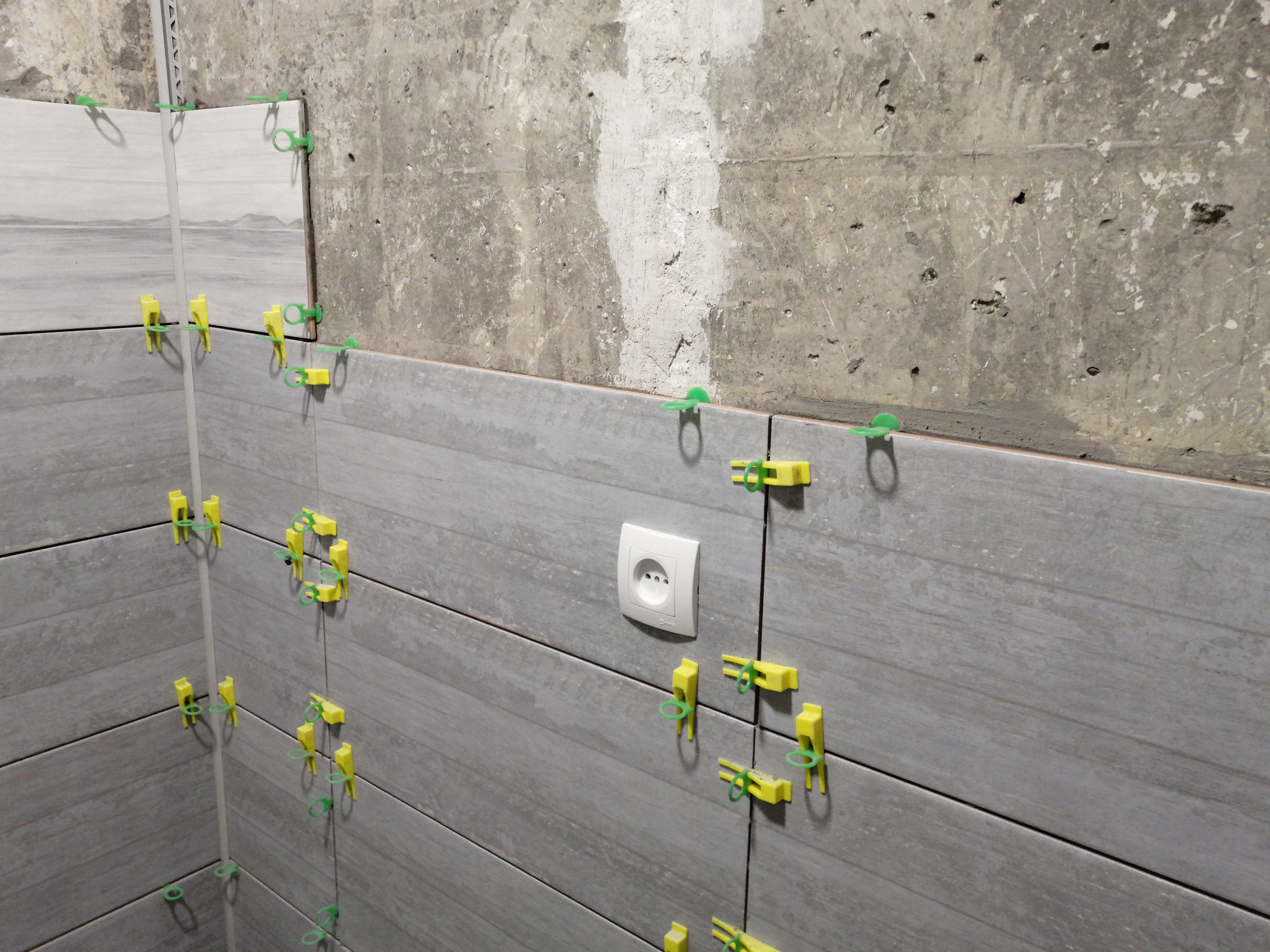

Решил попробовать в деле так называемые 3d крестики, или СВП. Удобная, оказывается, штука)
Длина только, блин, у плитки гуляет. Ладно хоть плоскость нормальная
делай швы потолще  , чтоб длину разную нивелировать .
при затирке  нарисуешь  одинаковые швы

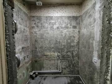

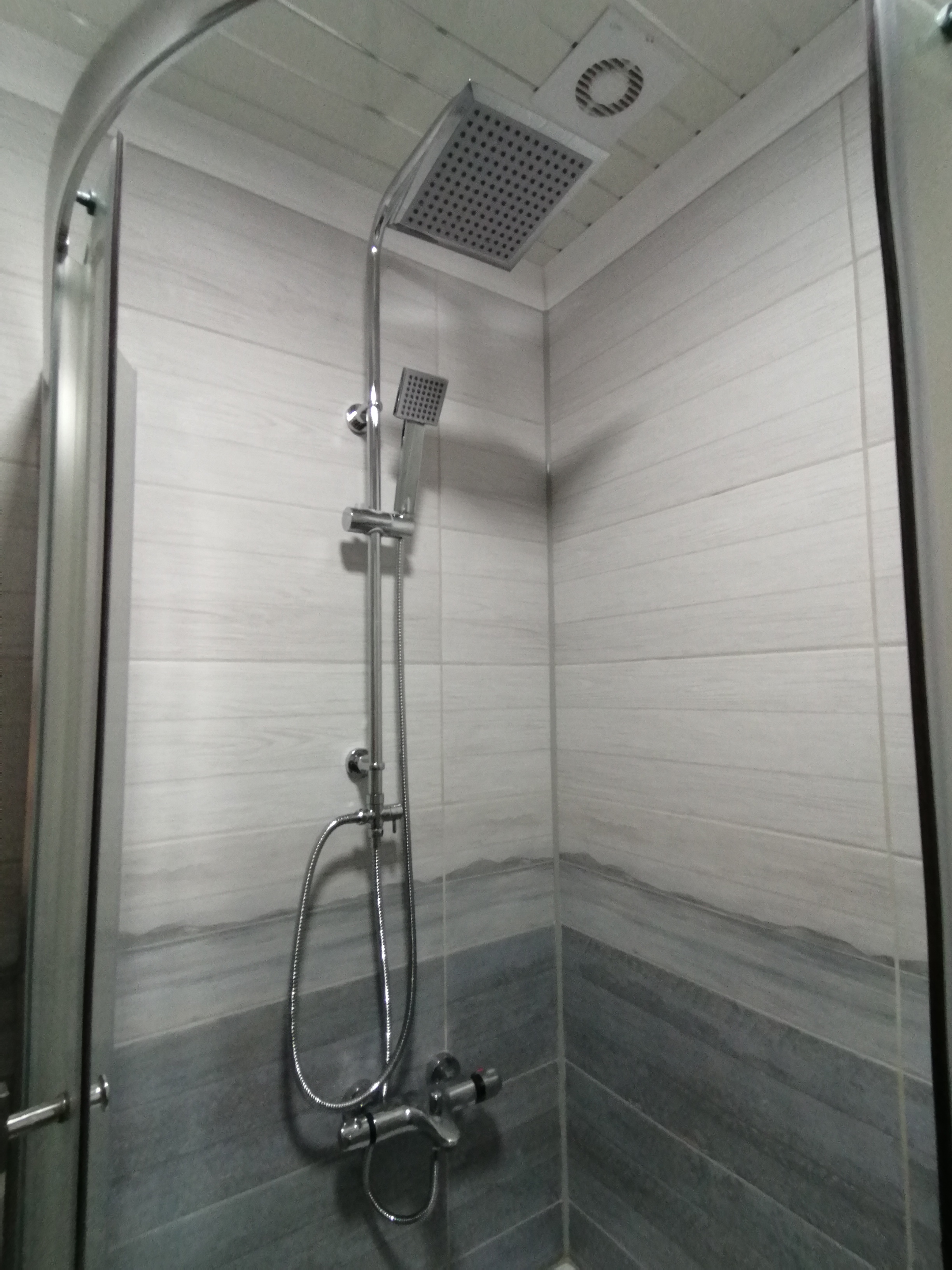

Площадь ванной комнаты 2.5 квадрата. От ванны отказался сознательно, потому как с супругой пользуемся только душем. С таким ядерным хлорированием как у нас мыться дольше десяти минут проблематично, запах начинает бить по мозгам. По этой же причине отказался от душевой кабины в пользу душевого уголка. Пришлось, правда, повозиться с герметизацией стыка поддона и стены. В остальном одни плюсы: смотрится конструкция гораздо изящнее, чем закрытая кабина, отличная вентиляция (мощная вытяжка прямо над душем) и яркое освещение - поставил светодиодный светильник на 20 Вт, бриться теперь одно удовольствие).

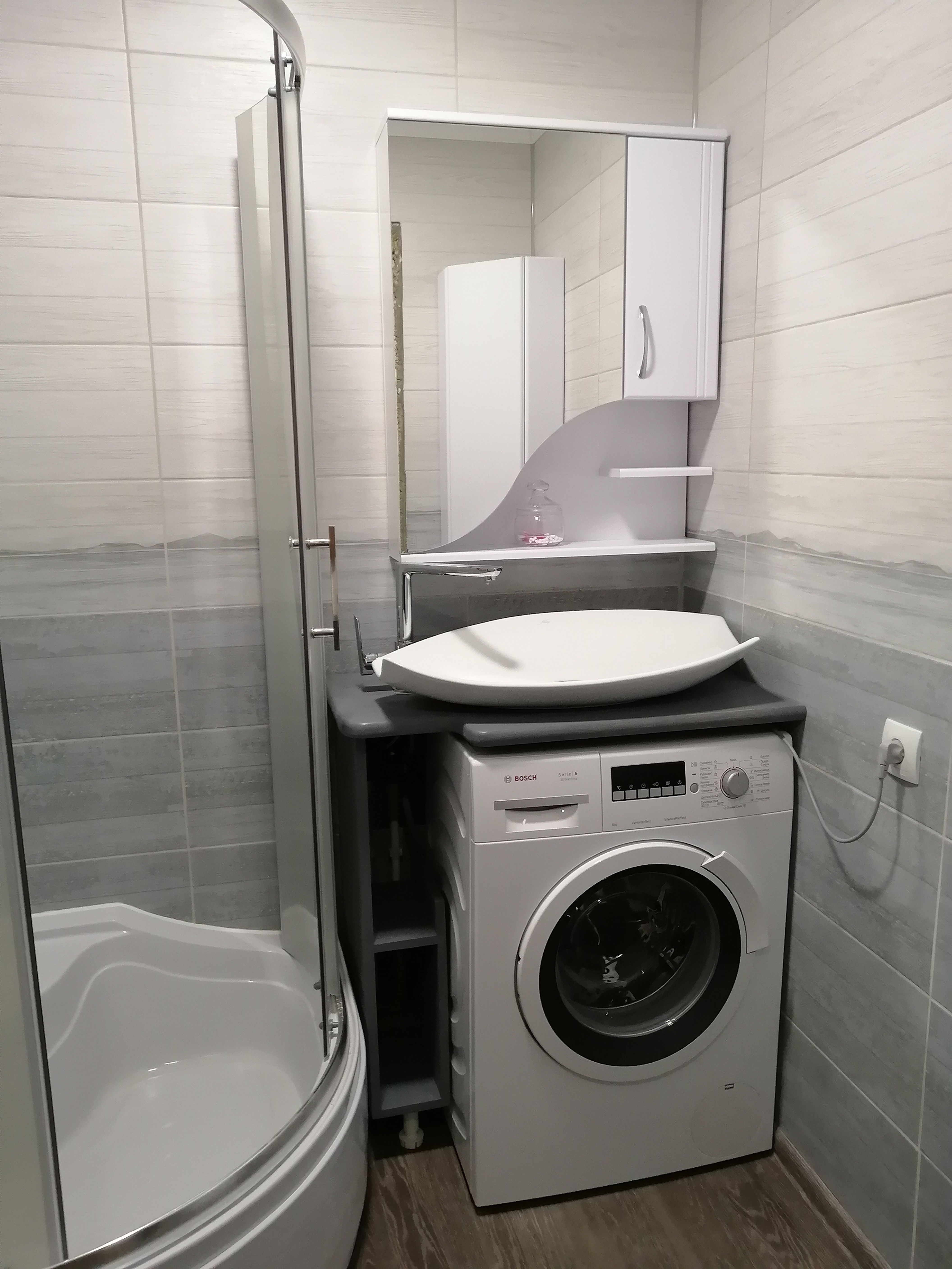

Смеситель в душе поставил с термостатом, потому как давление воды на восьмом этаже девятиэтажки скачет, как давление у гипертоника. Заказывал на алиэкспрессе еще зимой. За полгода пока нареканий не было. Температуру воды регулирует достаточно шустро.
Раковину с супругой решили поставить над стиральной машинкой. Благодаря колхоженному из сифона для низкого душевого поддона сливу раковины удалось добиться зазора между машинкой и столешницей меньше трех сантиметров (сифон и гофра частично заглублены в столешницу). Влагодаря больши размерам раковины (длина 70 с лишним сантиметров) плескаться в ней одно удовольствие. Вспоминаю старый фаянс, когда во время умывания часть воды оказывалась на машинке и полу.
Времени на ремонт потратил немного больше, чем планировал - подсудобили предыдущие хозяева, которые сделали под так, что он был выше сантиметра на три, чем в коридоре. Пока содрал старую стяжку и сделал новую, потерял несколько дней.
Тумбочку вокруг машинки собрал из клеенных мебельных щитов и пропитал тонировочным маслом для дерева.
Напротив машинки стоит угловой пенал, так что места для хранения армии различных пузырьков, баночек и бутылочек моей жены хватает)

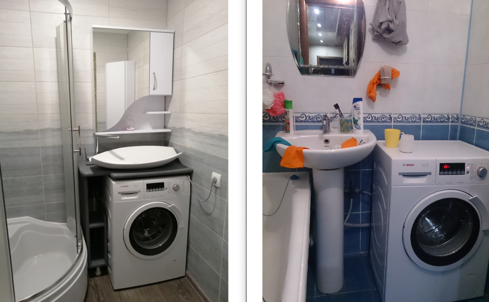

На полу - кварцвиниловая плитка. Покупал еще в прошлом году на туалет, ванную и прихожую. На ремонт суммарно потратил около двух с половиной недель. Делал после работы и по выходным в одни руки.

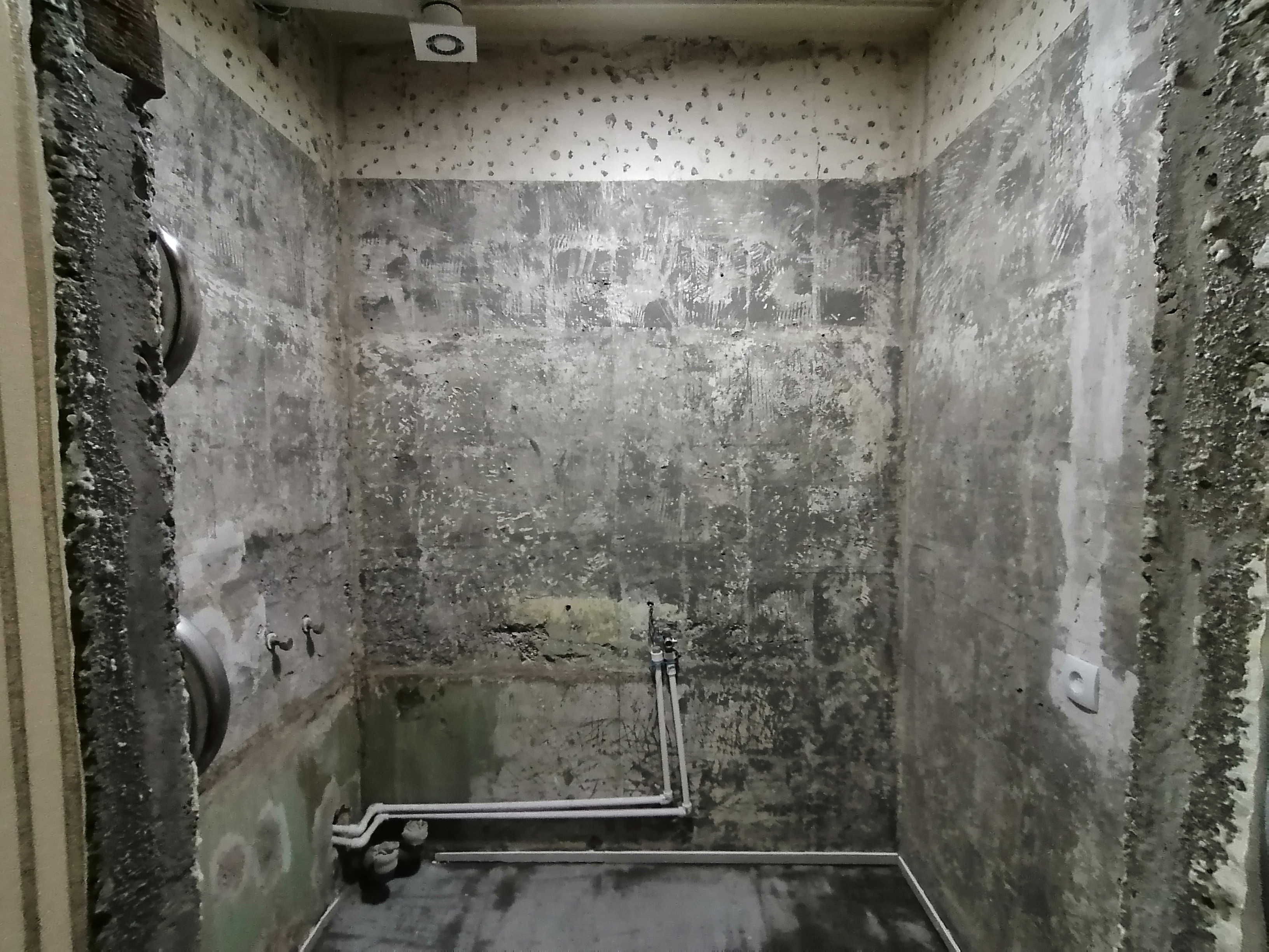

Таким санузел был на момент покупки квартиры. На первый взгляд неплохо, но ванна торчала сантиметров на десять в дверном проеме, да и в принципе была неудобной - узкая и высокая; кафель во многих местах был с отверстиях, замазанных шпаклевкой; уровень пола задран по сравнению с коридором и еще много чего по мелочам, которые вроде бы и не видны, но настроение портят)
