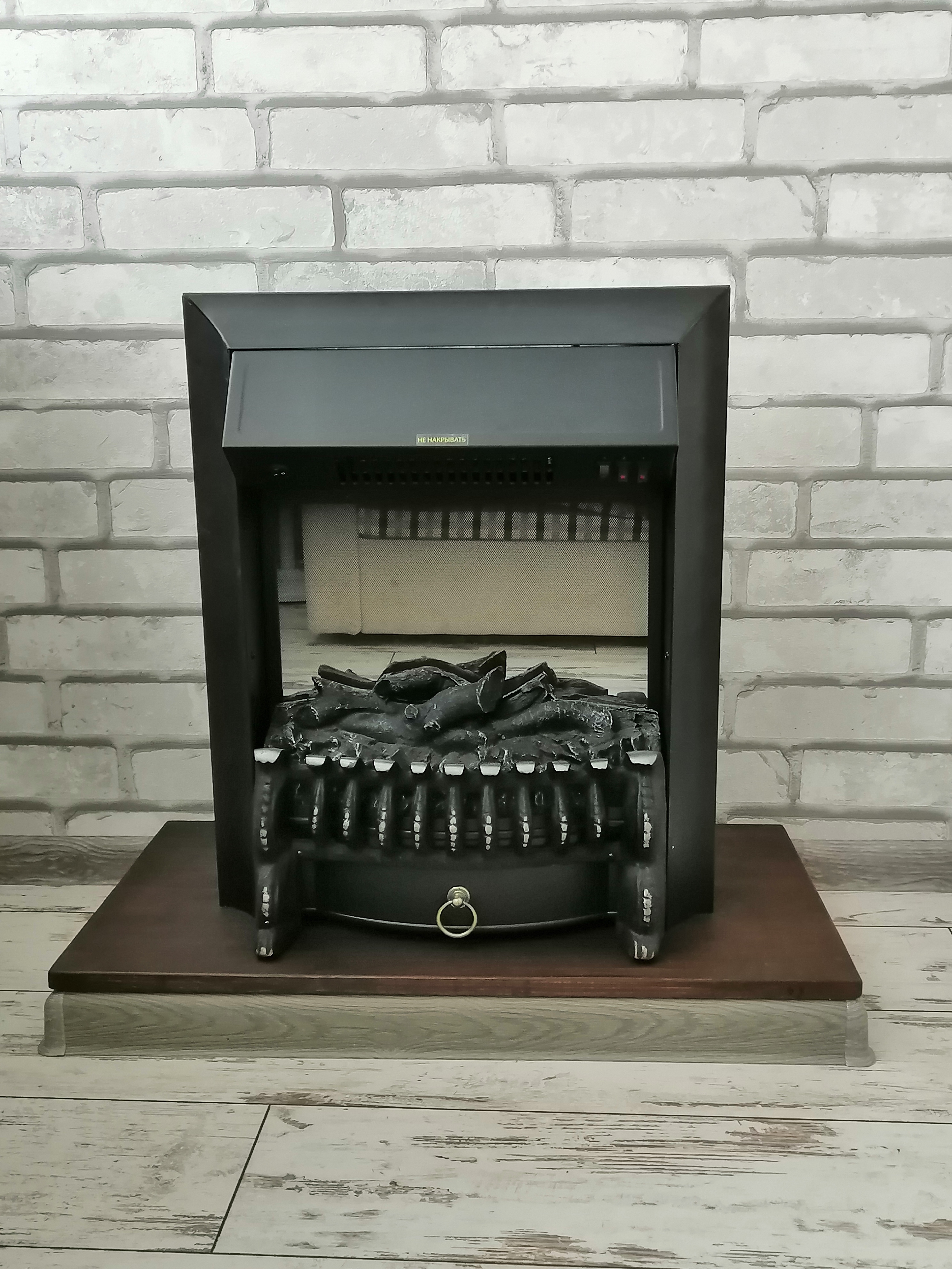

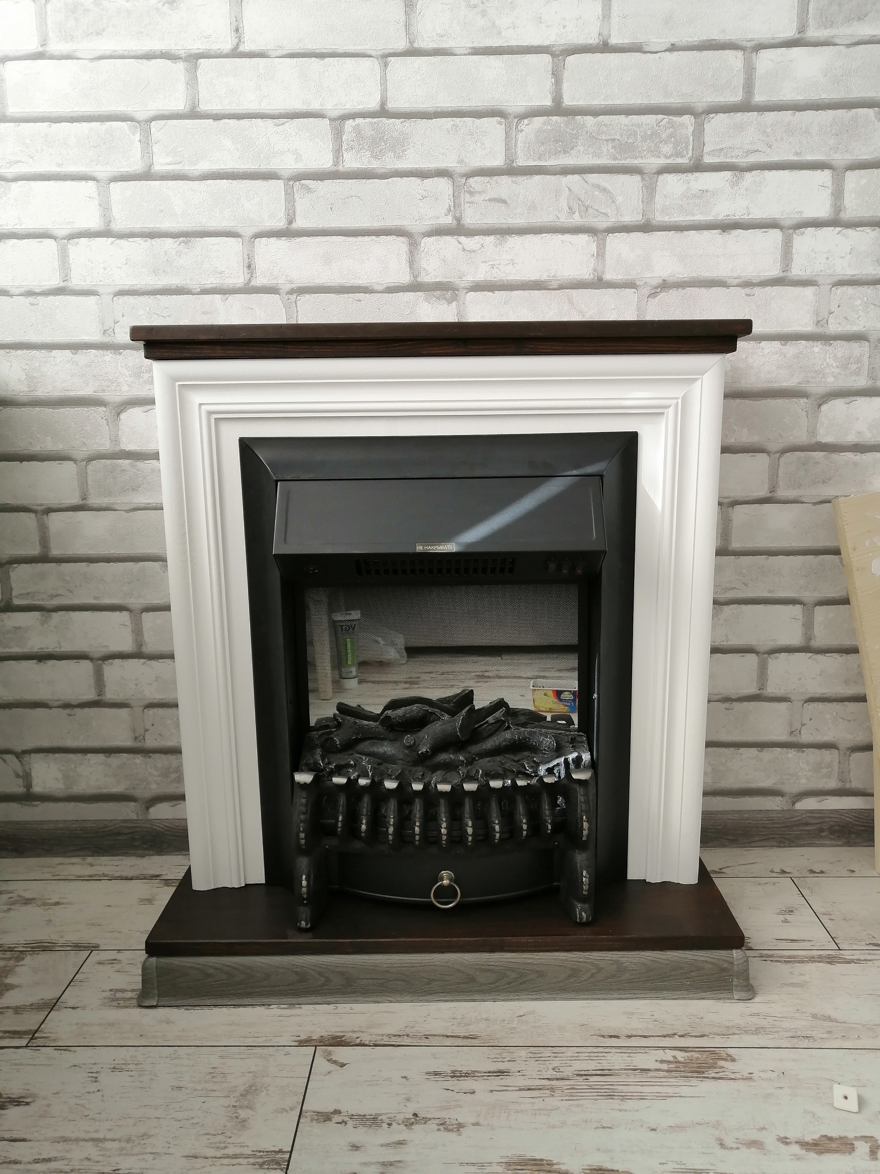

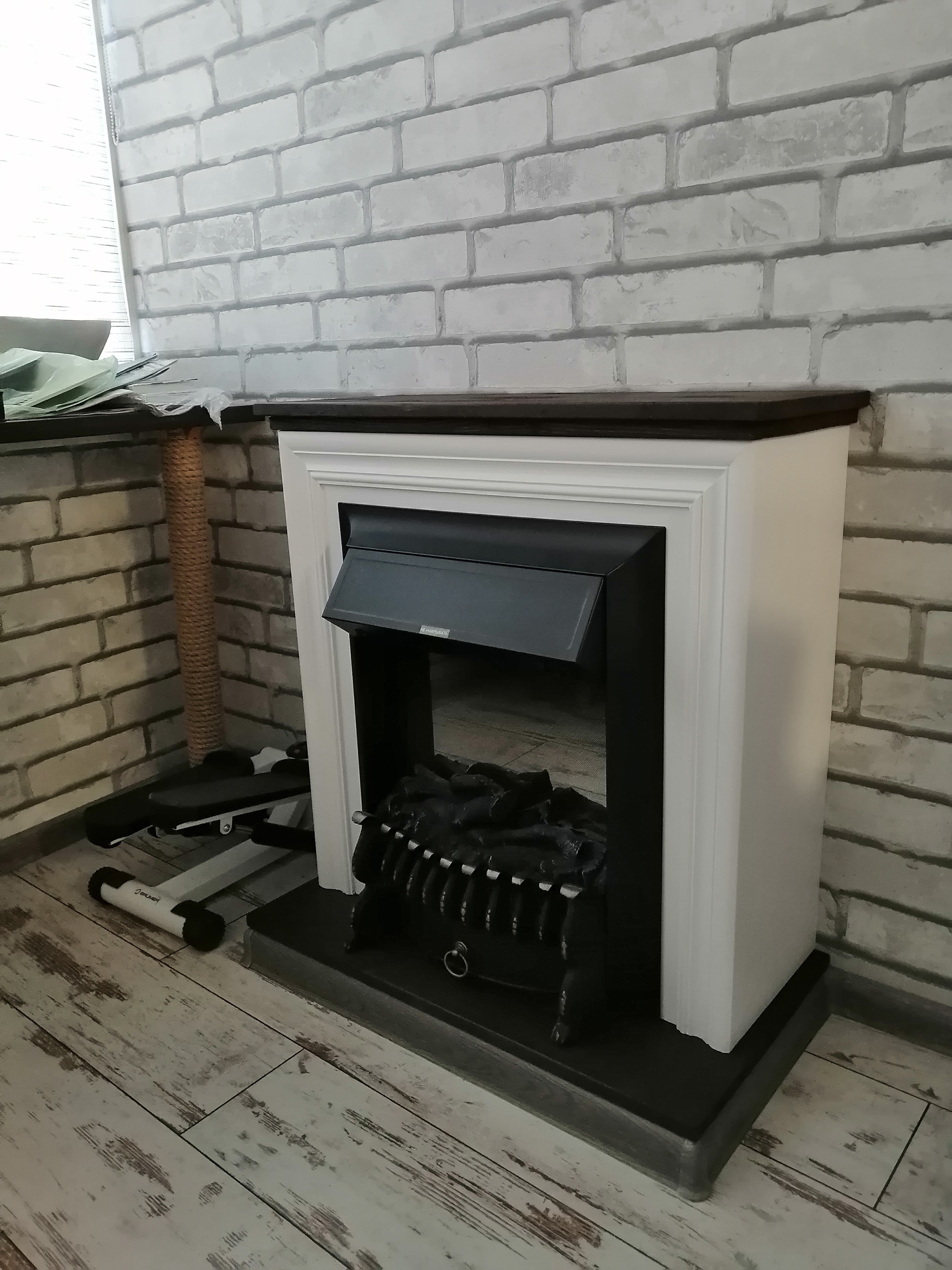

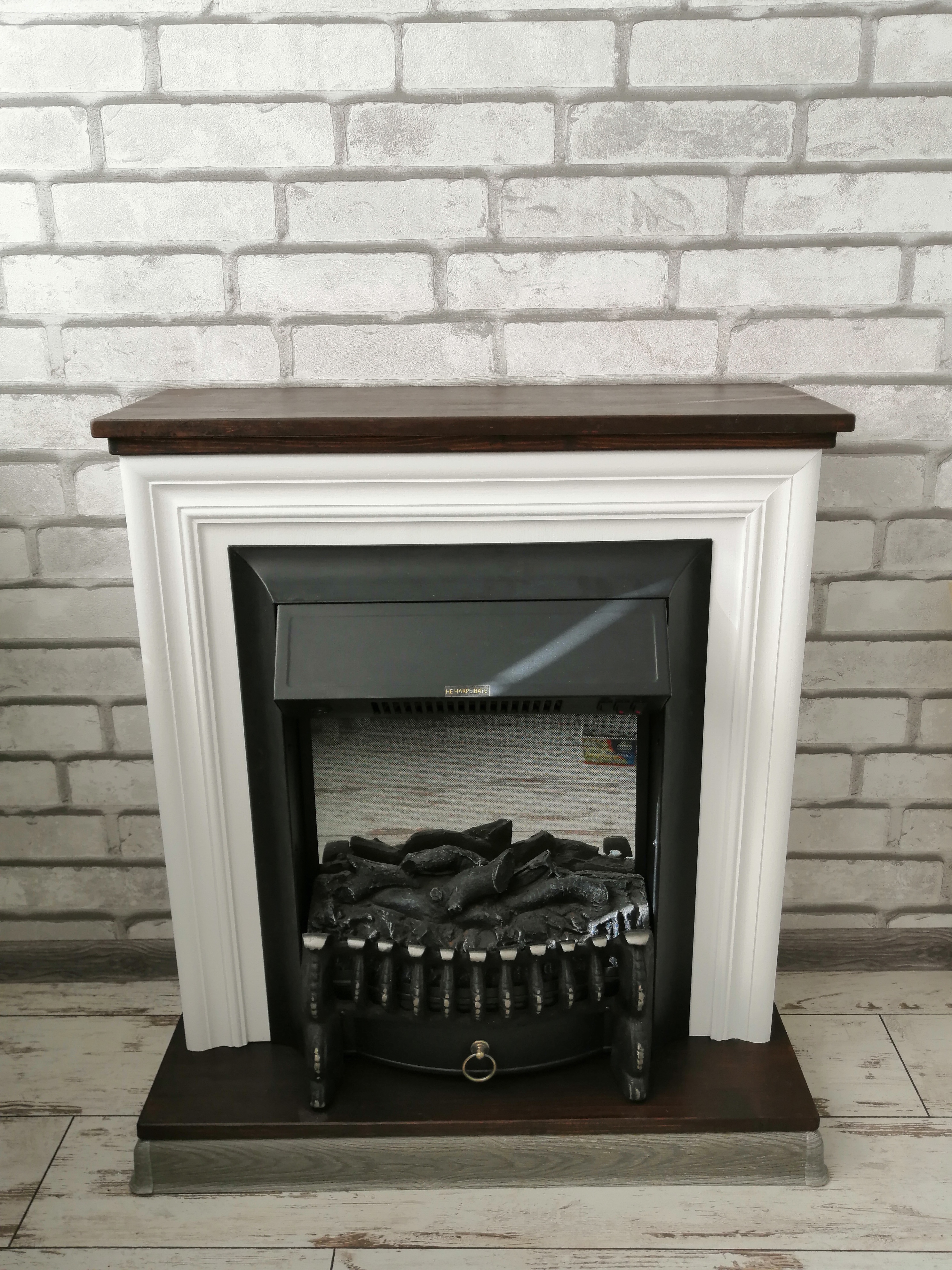

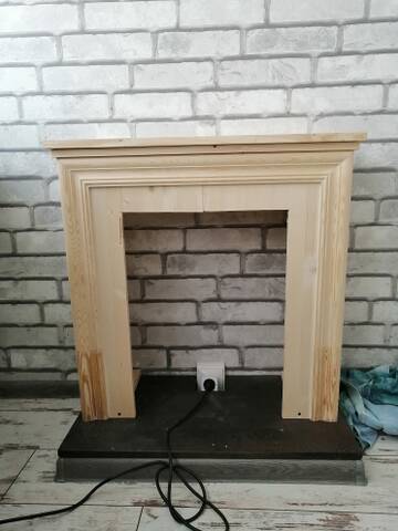

Наши руки не для скуки) Решил я поменять обогреватель на лоджии на электрокамин. Брать электрокамин в сборе (особенно прикинув примерную себестоимость готового портала) меня задавила жаба. Поэтому взял электроочаг, а портал решил изготовить самостоятельно. Тем более на лоджию решено было сделать портал компактнее "магазинного". Чтобы не заморачиваться с распилом, решил собрать из сосновых мебельных щитов толщиной 18 мм. Пока готово основание. На следующих выходных займусь "домиком".

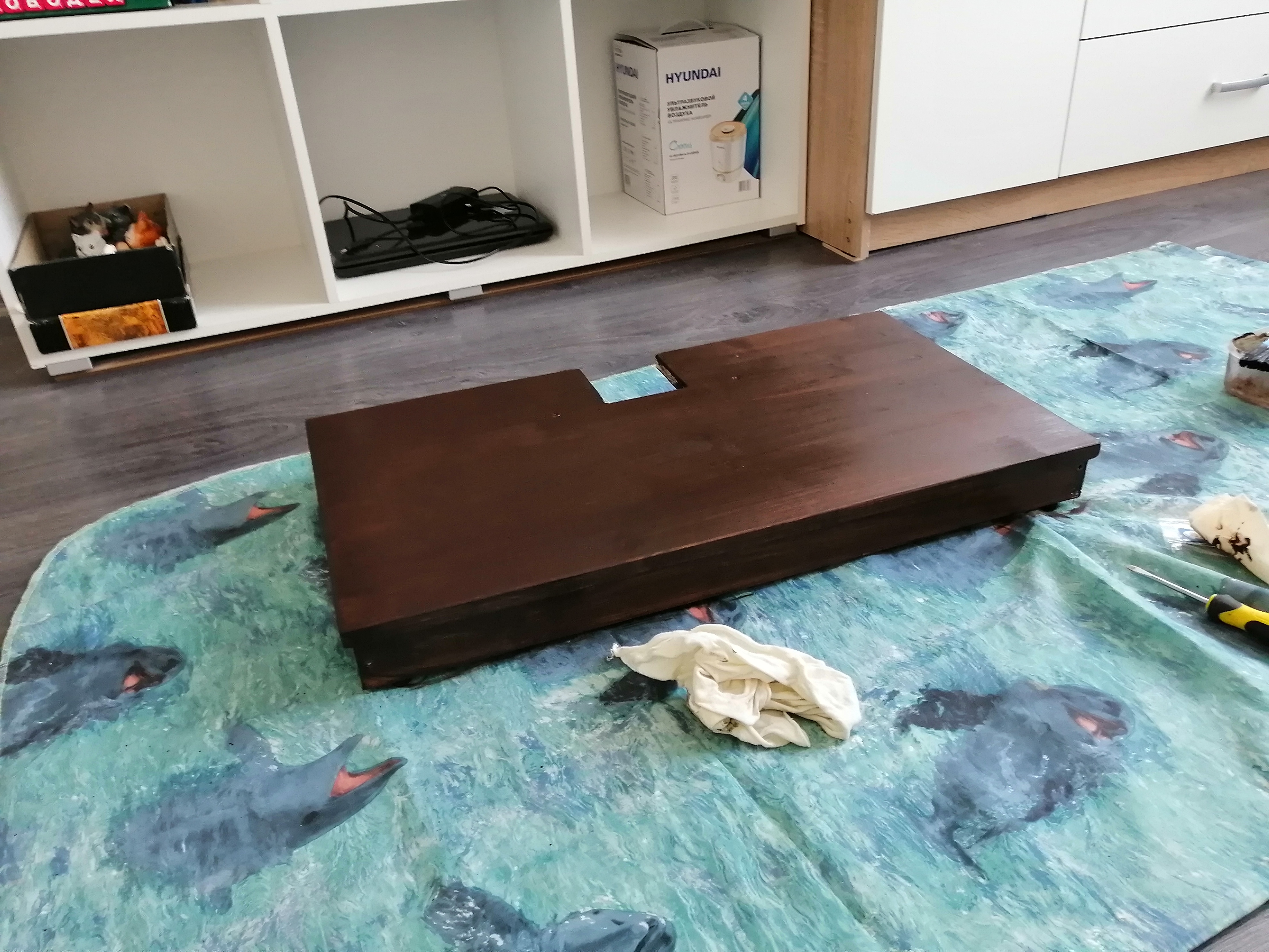

Основание после тонировки маслом:
Примерка очага:

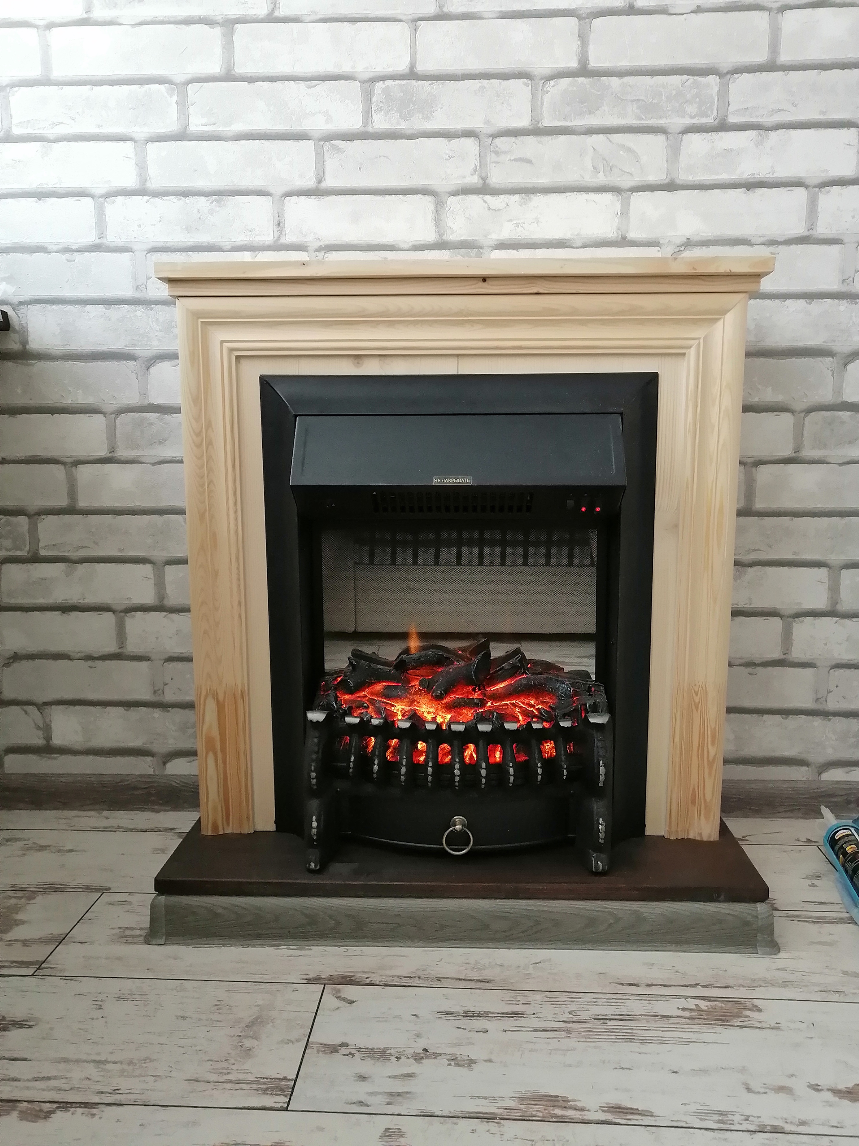

Шума от камина побольше, чем от конвектора (из-за вентилятора), но и греет при той же мощности он лучше за счет того, что принудительно гоняет воздух через себя.
Подключил через термостат, чтобы поддерживать постоянную температуру в помещении.

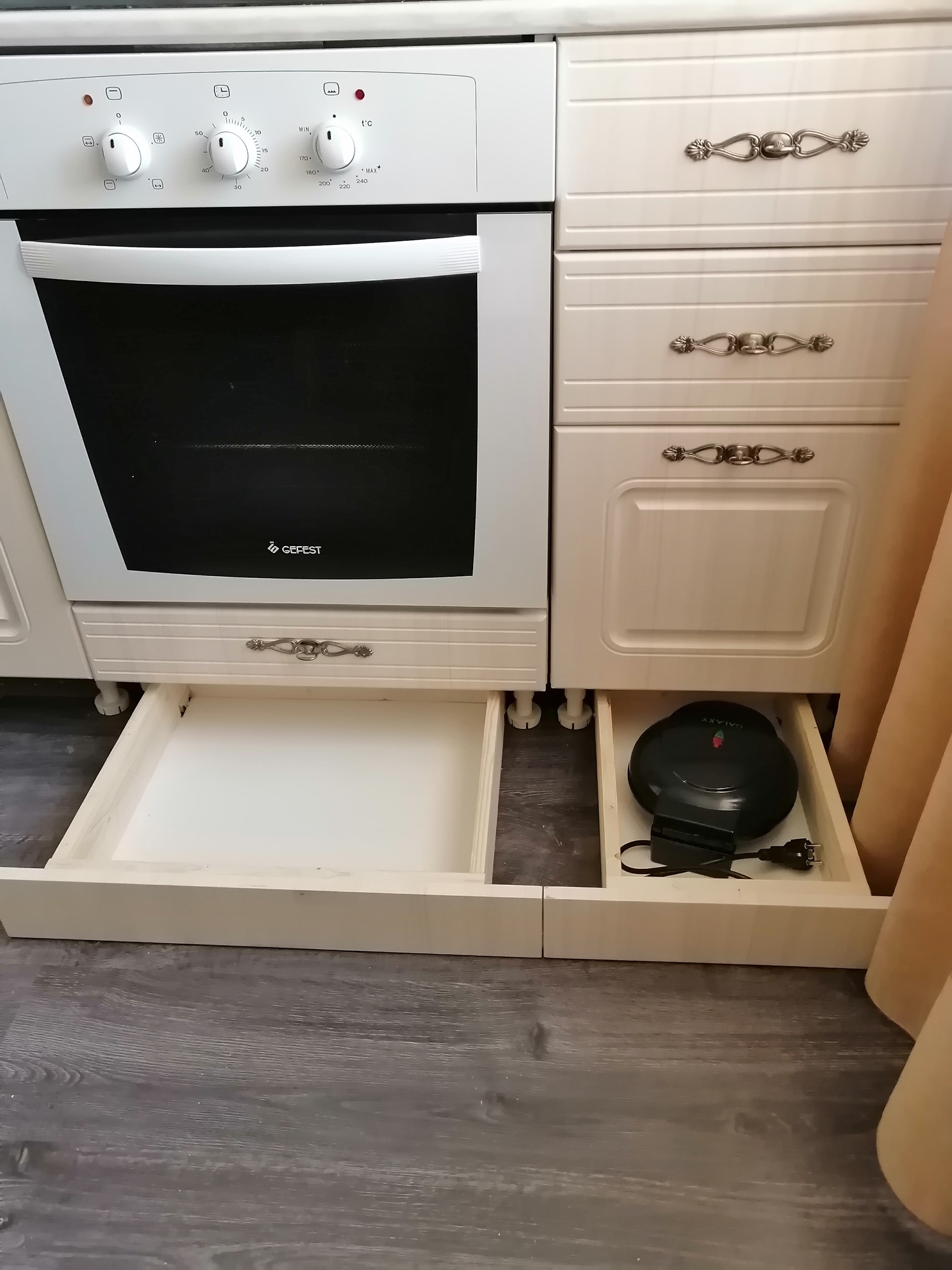

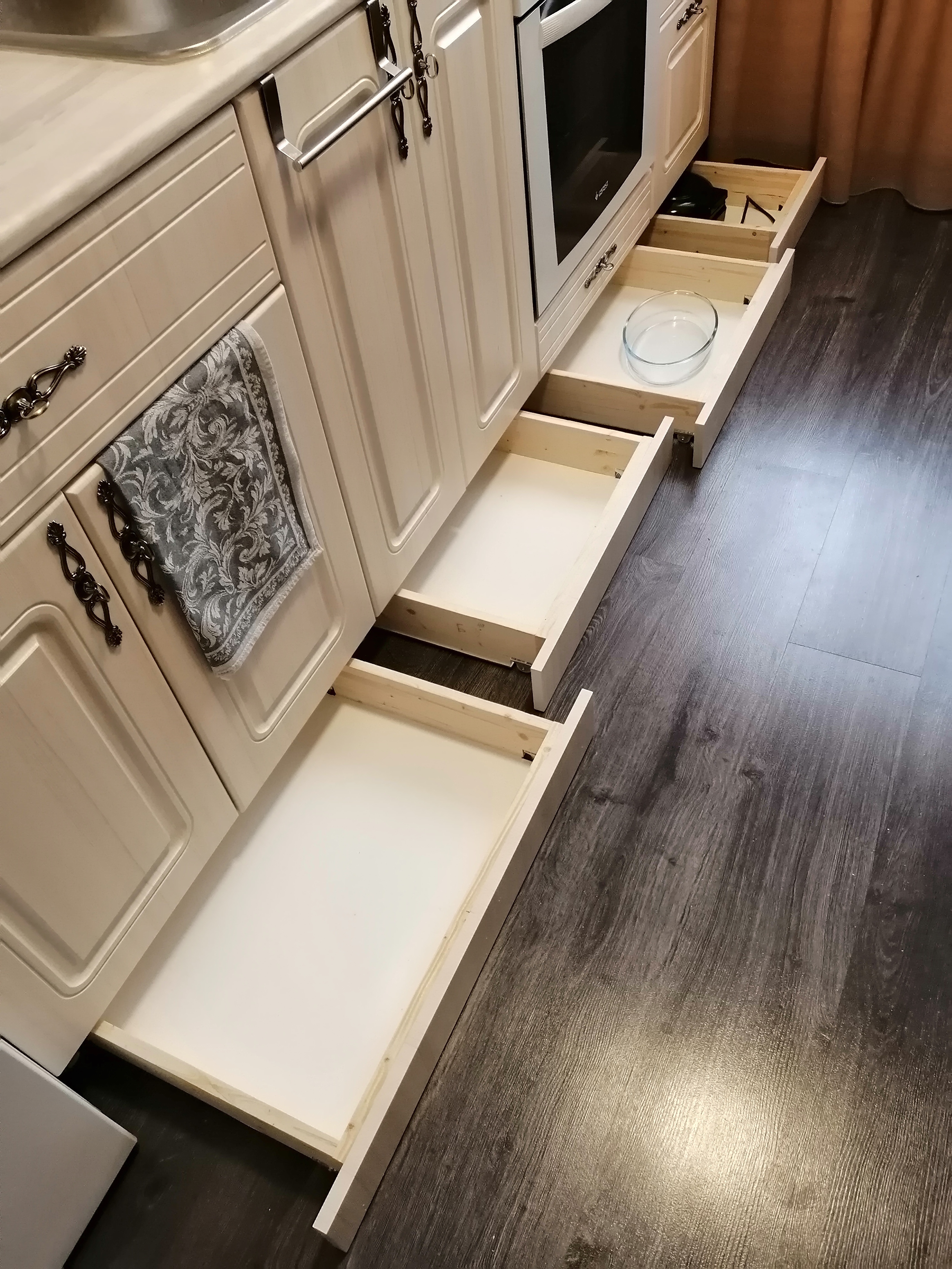

По просьбе супруги запилил дополнительные ящики под кухонный гарнитур. Не стал мудрить с направляющими, сделал ящики на колесиках:
Крутотень, хорошо, когда руки растут из плеч.
