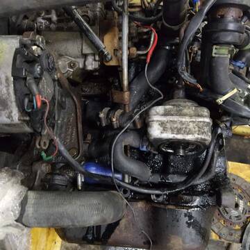

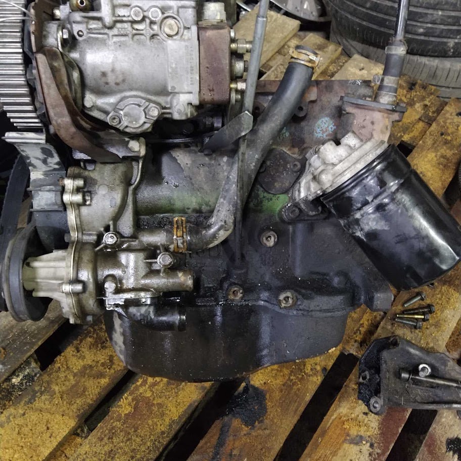

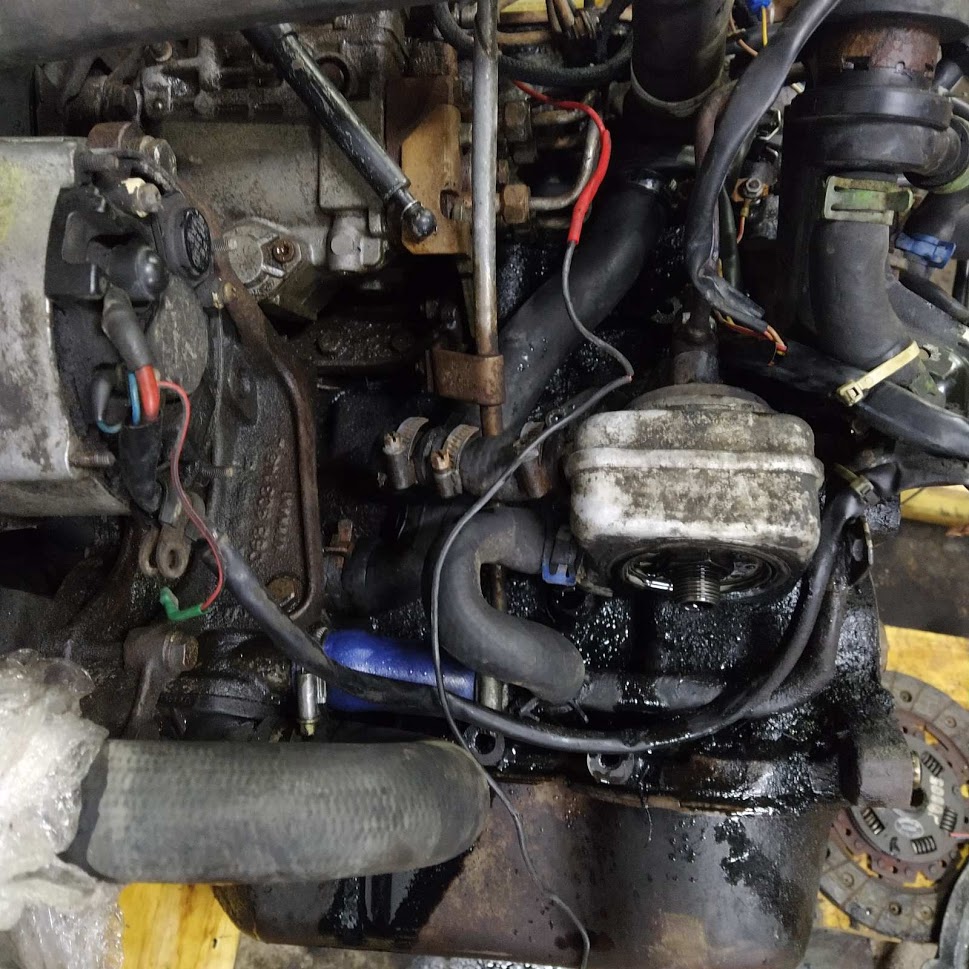

Вопрс ,помогите с консультацией.Купил я 1.6 турбо ,с гольфа второго,вот такой маслянный радиатор стоит на фильтре,он обязателен или туда могу свой впихнуть фильтр без него?https://upforme.ru/uploads/0010/52/00/2152/t21120.jpg
https://upforme.ru/uploads/0010/52/00/2152/t89453.jpg
теплообменник  сьемный , фильтры одинаковые что с ним , что без него .
я наоброт поставил такой ( с завода не было ) .
летом  маслу прохладней  , зимой наоборот  лучше прогревается
а кронштейн  фильтра  можешь свой переставить , если   мешается  сцеплению  Гольфовский

двигатель турбовий,от этого теплообменника на турбину идет патрубок
можно мне запитаться где то в другом месте?
я так понимаю турбина должна остывать
и там еще насос перед турбиной стоит рециркуляционный ,он я так понимаю работает после остановки двигателя,можно вывести тумблер(у меня простой дизель был)или его подключить через датчик как на радиаторе,сработает когда сильно высокая температура будет?

на турбину идет масло обычно .
дальше подробностей не знаю - на Гольф 2 такие моторы с  водяным  охлаждением турбины не ставились
А что мешает соединить патрубки в обход напрямую? Маслокулер вещь полезная, но мерзопакостная...
