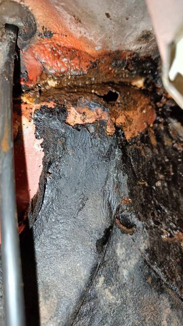

следствие выяснило, что виной была трещина на фото.
как раз ведет в пространство за блоком предохранителей.
зачистил и замазал шовным герметиком.
разобрал нижнюю панель под рулем и увидел свежий гермет изнутри.
вот и хорошо что обнаружилось .

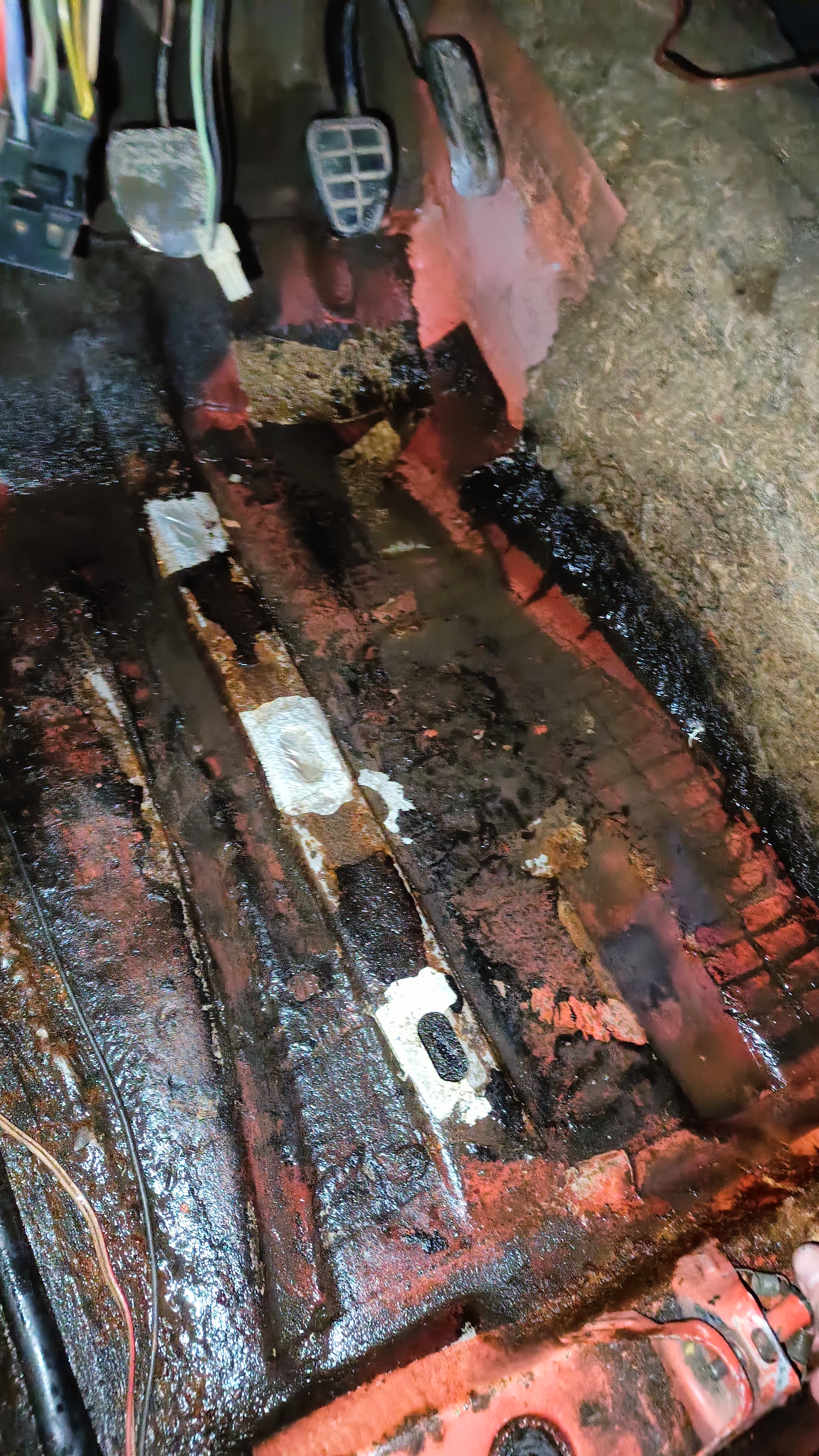

Разбомбил салон
https://upforme.ru/uploads/0010/52/00/2568/t926808.jpg
Тут вот так вот заделано, отсюда льется вода если заехать в глубокую лужу... Тут же наверное должны быть заводские заглушки? Поделитесь номером... а так ищу дальше, больше неоткуда вода не текла

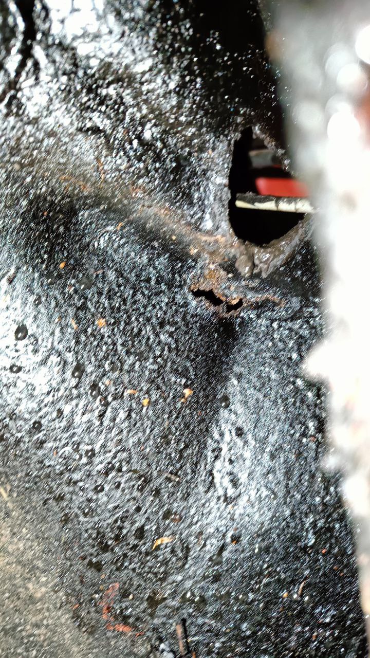

разобрал салон до конца... снял торпедо, блок предохранителей, шумку-мех, бампер и крыло, предварительно поливал воду в отверстие слива, ну и нашёл виновника всего... завтра буду зачищать, варить, может латку, как пойдёт, решил разобраться с этим раз и навсегда, а не мазать герметиком и т.пhttps://upforme.ru/uploads/0010/52/00/2568/t421445.jpg
https://upforme.ru/uploads/0010/52/00/2568/t588964.jpg
80
Да, она... После хорошего ливня можно ведро вычерпать.
