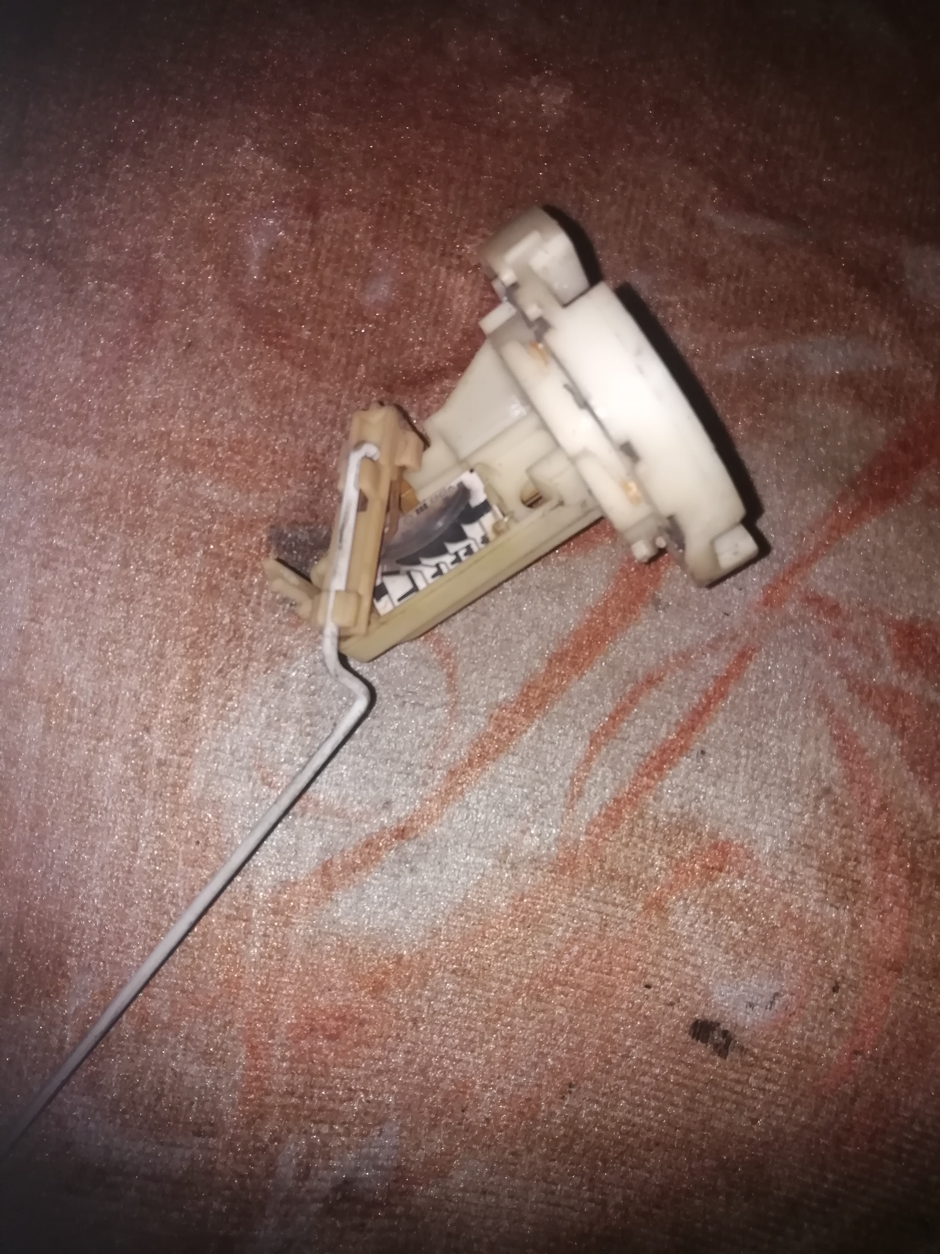

Вот перебирал свой гараж который купил недавно и нашел датчик топлива теперь думаю подойдет мне он или нет(сама плата) скорее всего от ауди 80а то  пока 40 литров не зальеш стрелка отказывается подниматься
на Ауди 80  бак вертикально стоит   , у нас горизонтально
Я пишу про саму плату просто переберал в гараже и наткнулся  вроде плата похожа.
можно попробовать  поставить .
у меня датчик проволочный , старинного образца
Замерь сопротивление по точкам и будет ясно подойдёт или нет
Если бы я в электрике соображал то сделал бы сам.поеду на этой неделе к знакомому посмотрит и скажет
