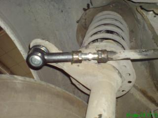

вопрос такой.... приезжаю я на сход развал... мне мастер говорит что делается развал, схождение не делается на этой модели но отец сказал что делается и то и другое... может мастер меня в чем то обманывает? модель пассат б2 , 1985 года вып, двигатель DT, 1.6, кузов универсал....без гидроусилителя 4 ст кпп... так всё таки и схождение делается и где его регулируют?
делается и развал(двигаются шаровые в рычагах) и схождение(изменяется длина рулевых тяг,узел регулировки виден на этом фото https://upforme.ru/uploads/000a/25/94/45010-1.jpg
