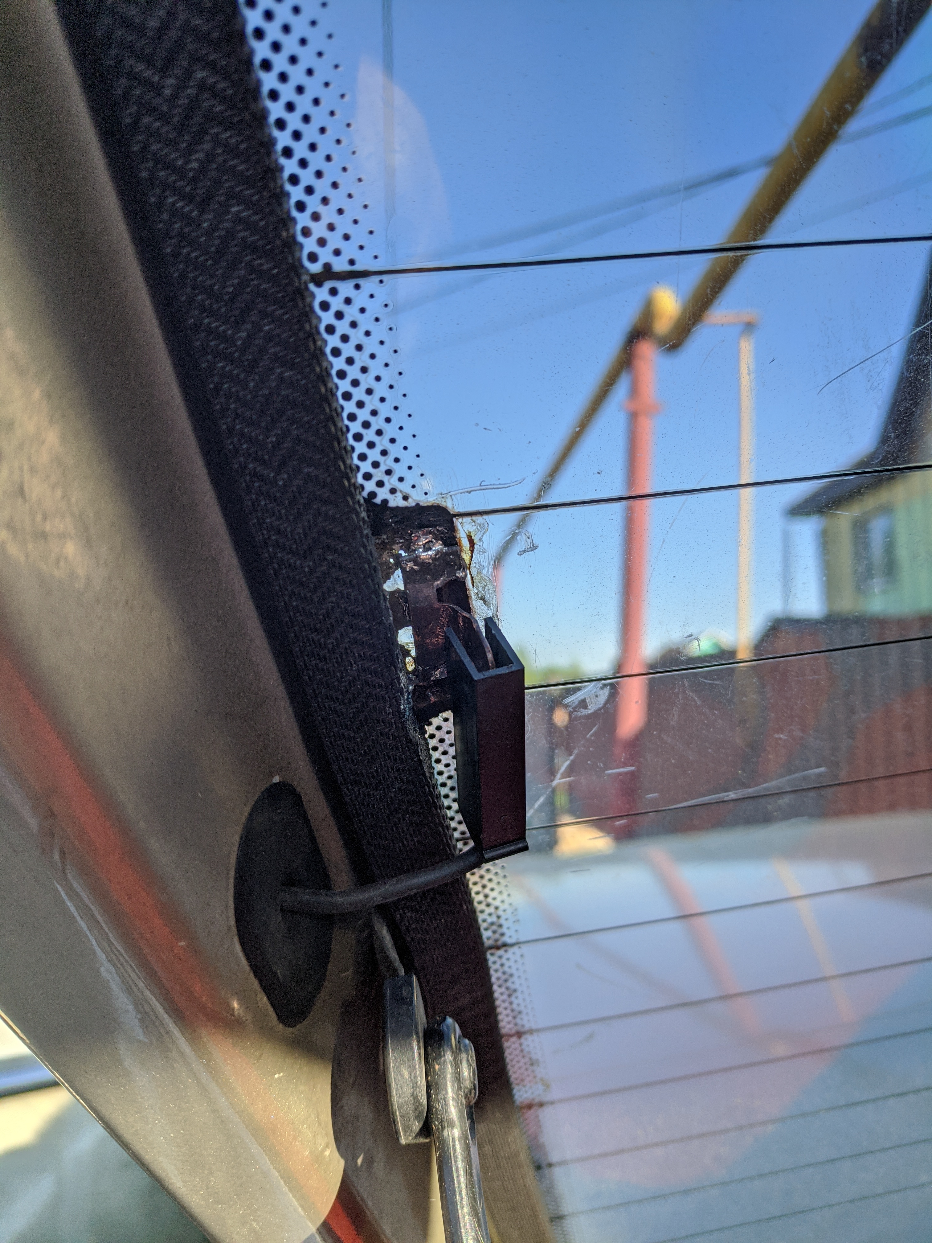

Дело было летом, взял 100 ВТ-ый паяльник, обработал пятнышко кислотой и без фанатизма, с хорошей капелькой "мягкого" припоя пролудил обработал его. Затем саму клемму, ту часть, которая ложится на стекло, хорошенько пролудил, положил тоже на неё с "горкой" небольшой припоя, разогрел этим паяльником эту клемму и так и приложил на это подготовленное пятнышко на стекле. Как только почувствовал, что припой на стекле слился с припоем на клемме убрал паяльник и дул, что есть мочи на это место. Контакт с той поры ни разу не отлетал, всё работает в штатном режиме. Как то так...

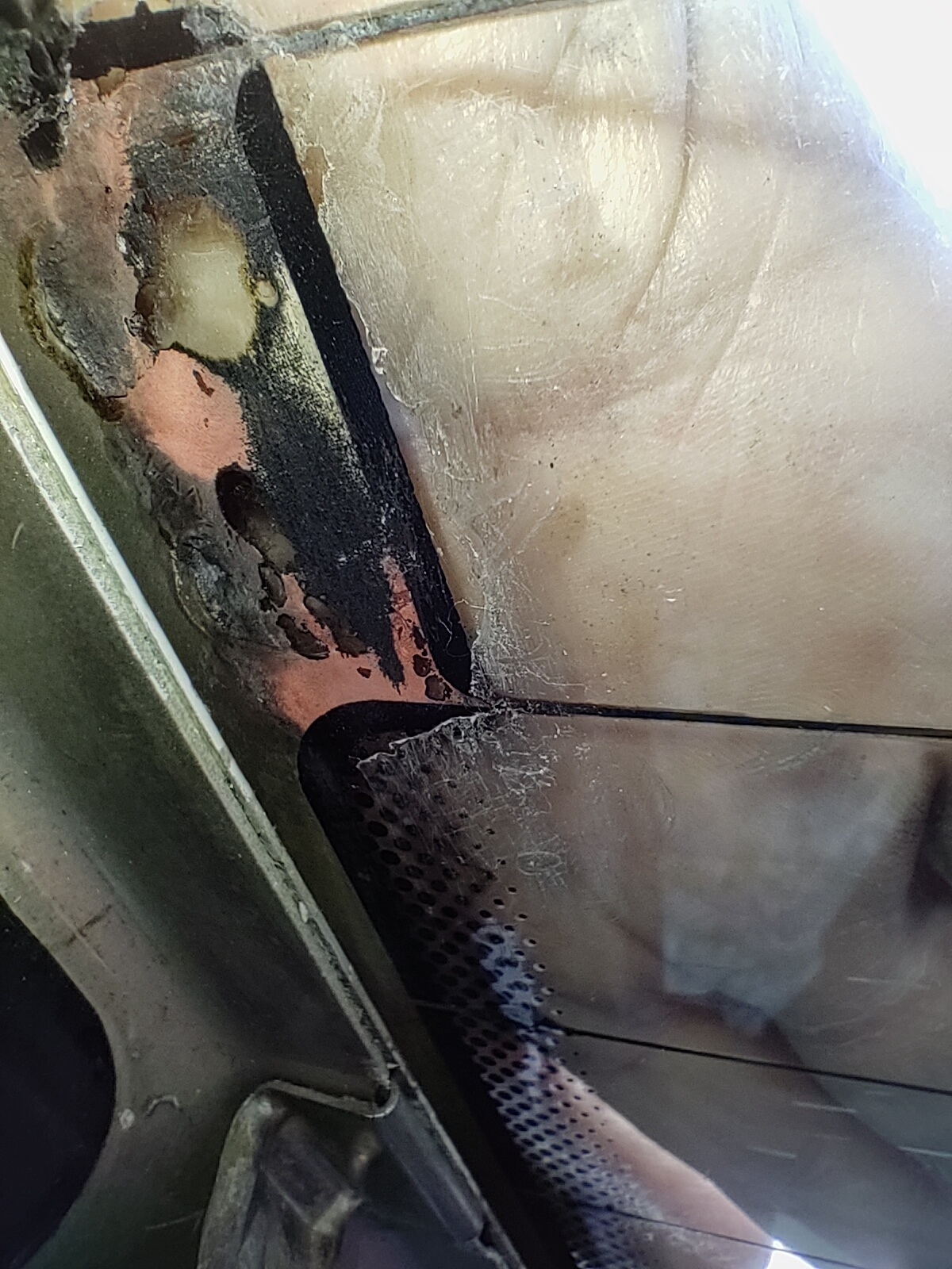

Как бы то ни было, а опять эта клемма отвалилась. Да еще не в самое подходящее время, в самые морозы. Я уже несколько раз повторял эту операцию по припаиванию этого контакта к стеклу, так что у меня контактное пятно на стекле, которое ещё осталось металлизированным, очень маленькое и припаяться к нему становиться всё сложнее и сложнее, рискуя вообще перегреть стекло, вот тогда вообще хана. Может кто то заморочился и нашёл способ, как действенно восстановить именно это контактное место, куда припаивается контактный элемент?
https://upforme.ru/uploads/0010/52/00/208/t164498.jpg
Фотка почти трёхлетней давности, тут еще площадь контакта более менее щас вообще мало её. При малейшем нечаянном "задевании" этого контакта, он сразу отваливается и пипец обогреву. Тут много писали по клей, что у кого то прямо "взорвалось" стекло. Неужели такое возможно? Думал может уже как то приклеить эту контактную группу. Не знаю уже, как улучшить контакт именно в этом месте

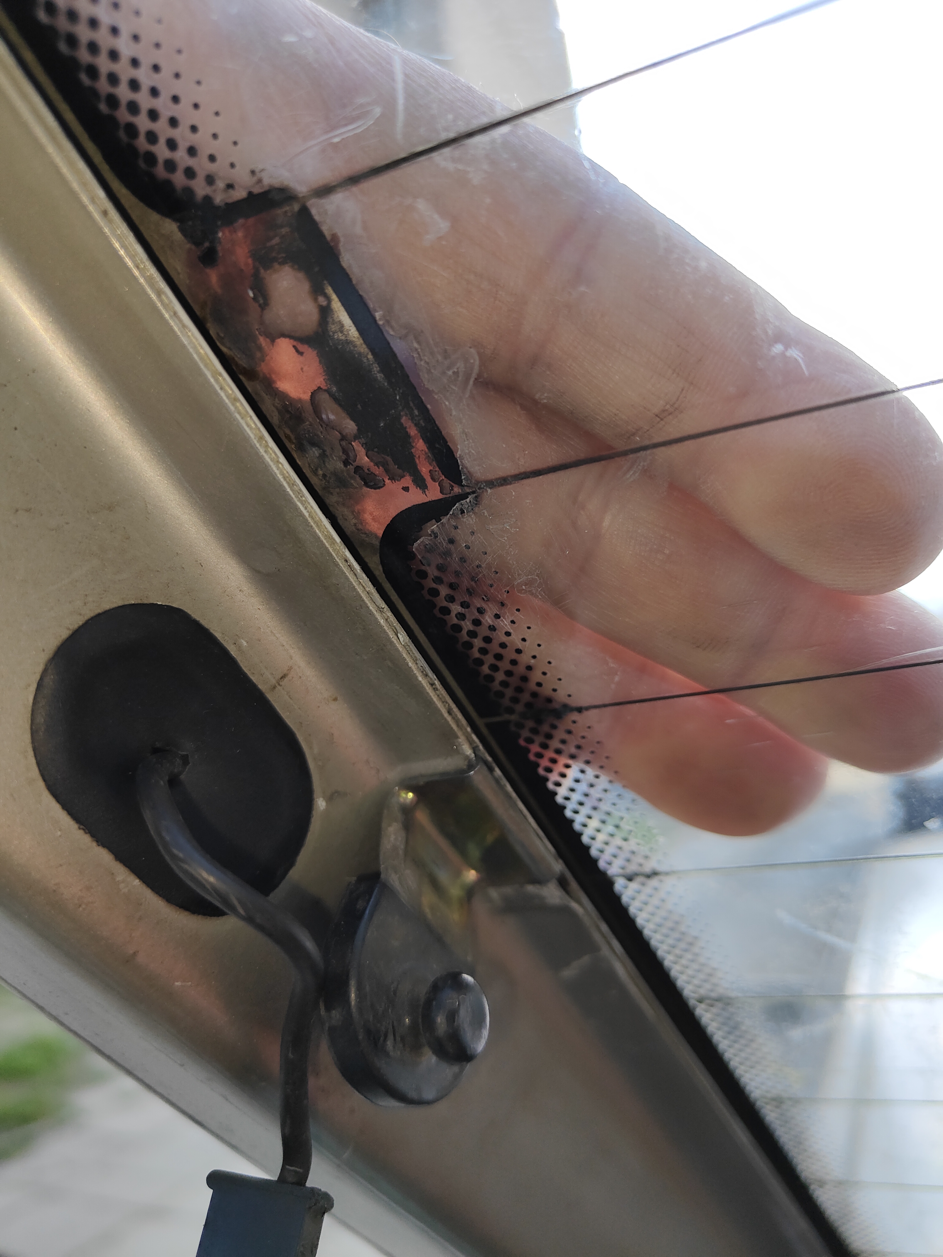

Возвращаясь к этой проблеме, изучил все предложения  в интернете и выбрал для себя одно: омеднение контактной площадки методом гальваники. Сказано сделано. Приготовил раствор (из медного купороса), приготовил всё для работы
https://upforme.ru/uploads/0010/52/00/208/t765020.jpg

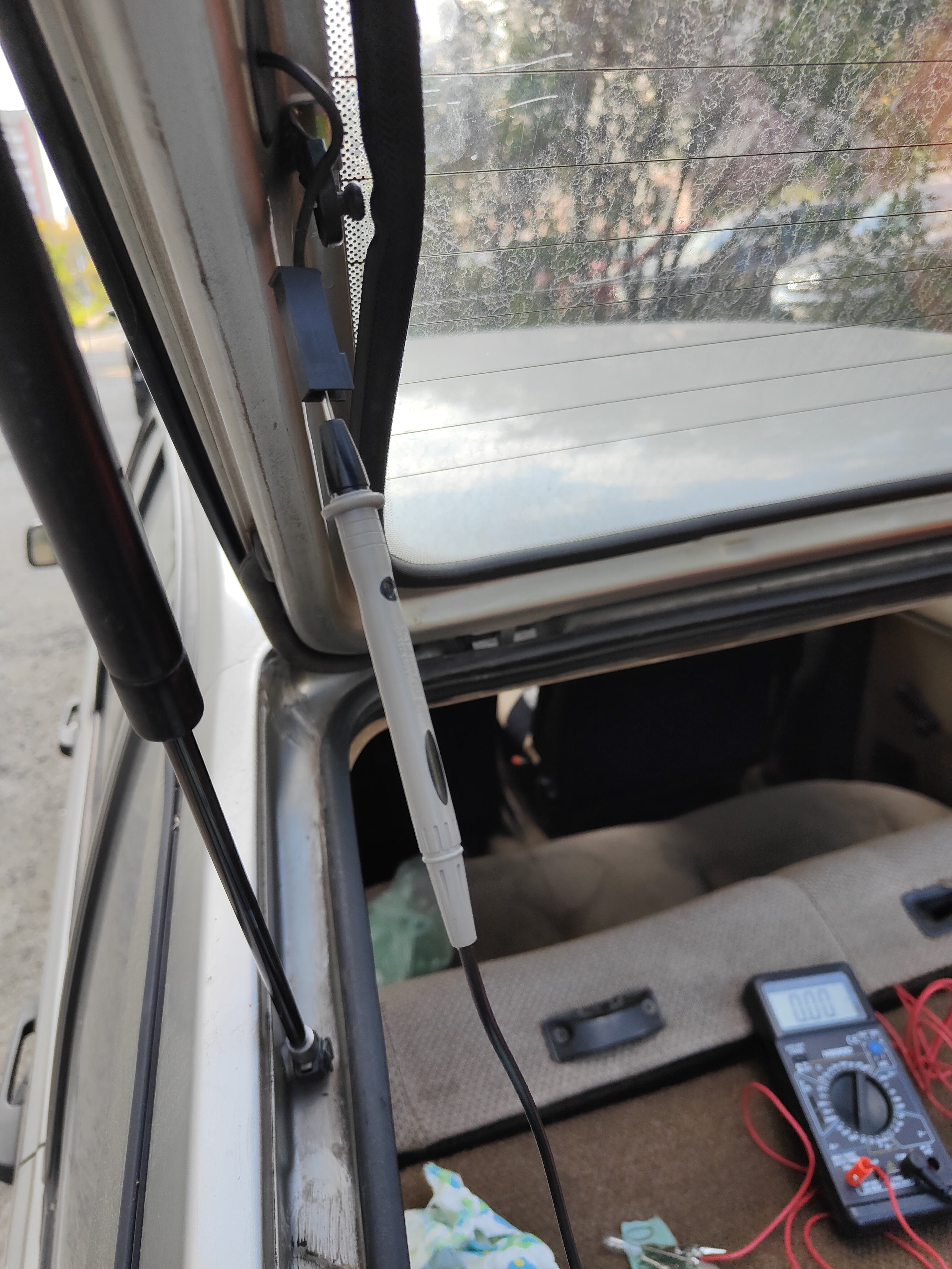

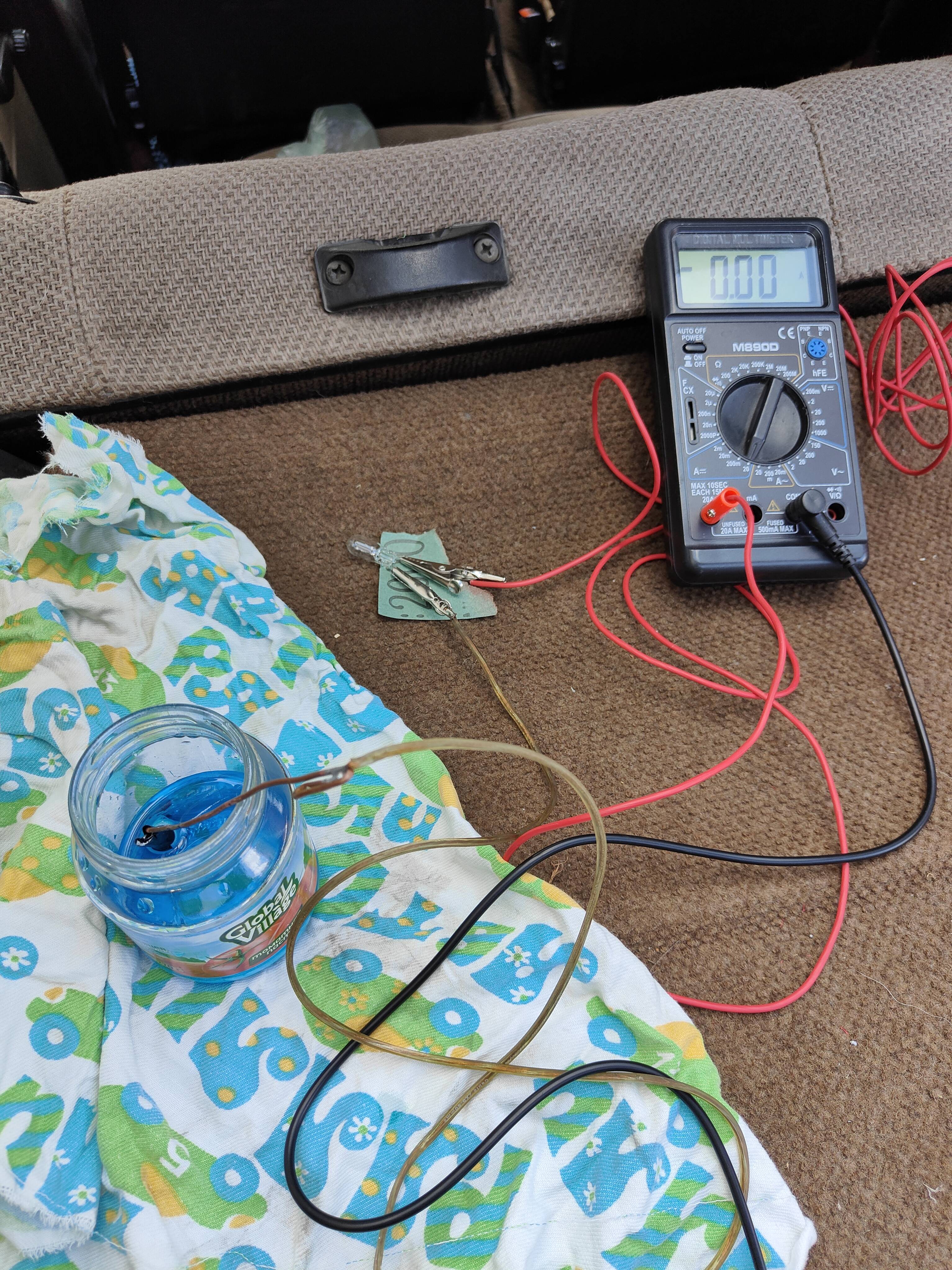

в разрыв цепи от + питания включил лампочку на 5W, чтобы ограничить ток до 500 мА максимум (при больших токах слой может меди быть рыхлым и некачественным). Плюс взял с колодки
https://upforme.ru/uploads/0010/52/00/208/t446390.jpg
периодически смачивая тампон, намотанный на медную проволоку, в течение минут 10-20 нанёс медь на контактную площадку

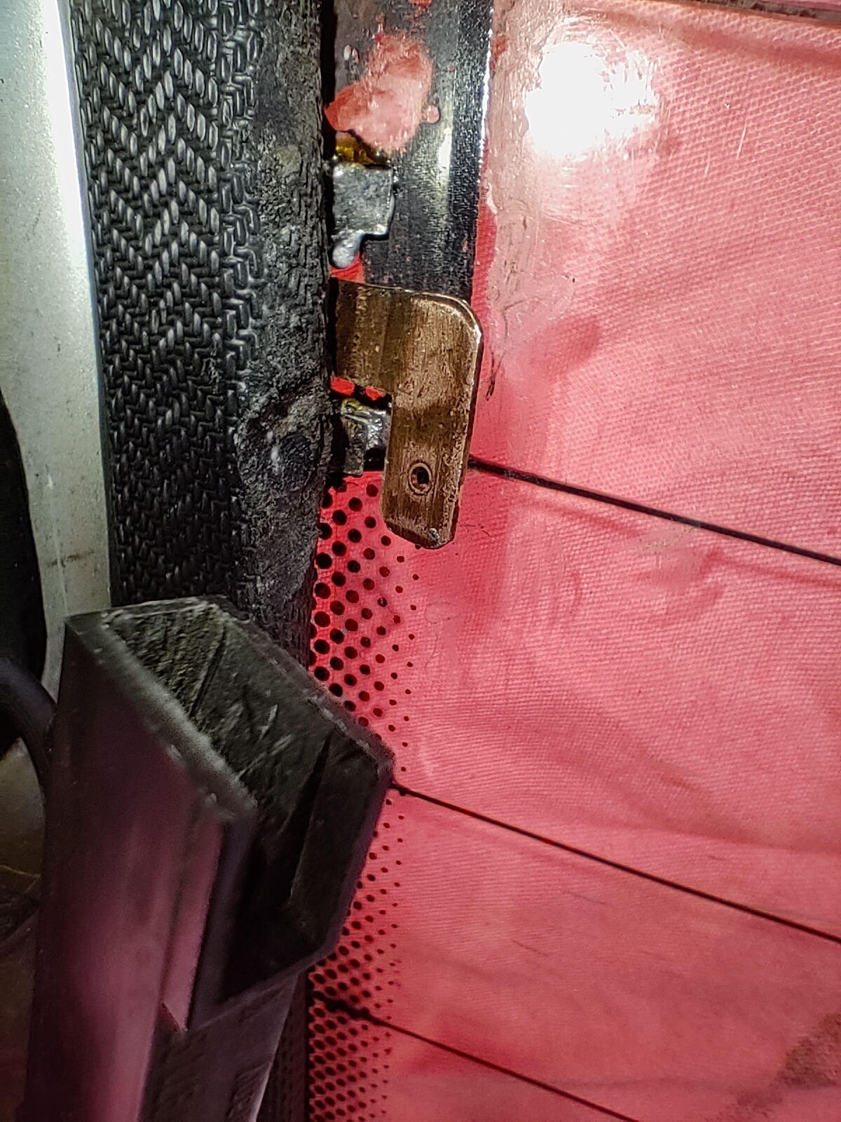

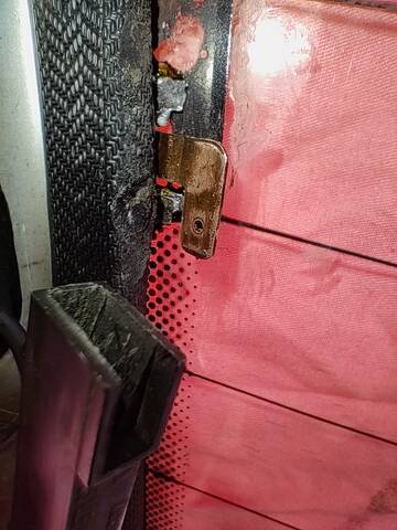

Дальше по обычной схеме: залудил контактные точки (залудились на ура!) и припаял родной контактный коннектор. Припаивал 100 ваттным паяльником, потому что он разогревал коннектор и само место быстро: несколько секунд и паяльник убрал. всё. Лудил паяльником 25W, припой низкотемпературный. Припаялось "насмерть" :flirt:
https://upforme.ru/uploads/0010/52/00/208/t740245.jpg
Набросил колодку, всё работает, кроме одной нити, которая, кстати, идёт как раз от контактной площадки (видимо постоянные отваливания и припаивание сделало своё коварное дело). Но восстанавливать её не буду, да и нет возможности, уже лет 20 стоит плёнка, которую я трогать не буду конечно, тем более она с другой стороны и защищает все нити от механических повреждений за все 25 лет как машина находится у меня.
Для справки, тут много кто писал, спрашивал, какое сопротивление нашей сетки. Сопротивление 1,2 Ом (без одной нити). Ток, потребляемый этой сеткой 7,5 А (от аккума, от генератора будет чуть больше).Получается +- мощность нашей сетки в пределах 100W.
