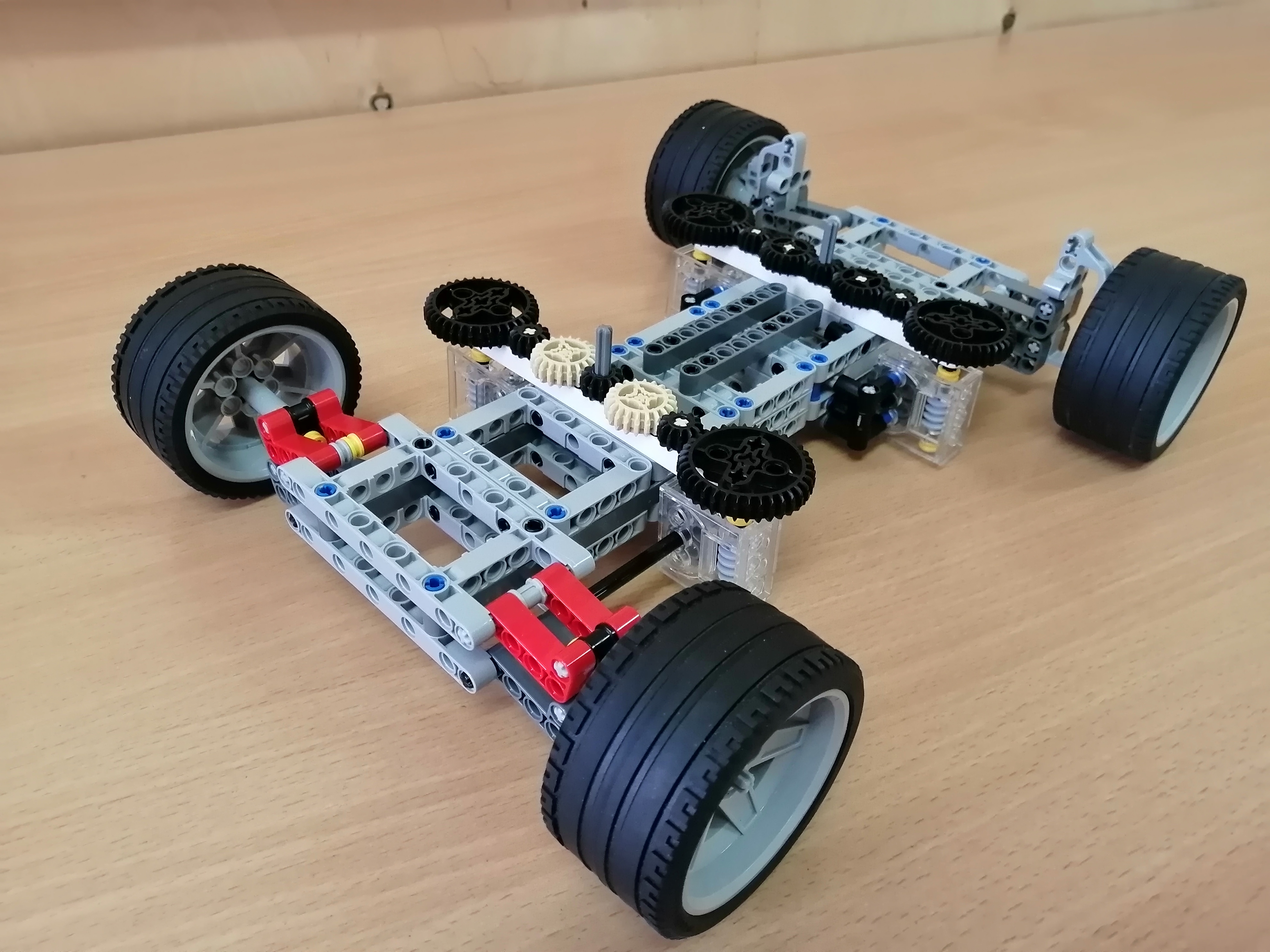

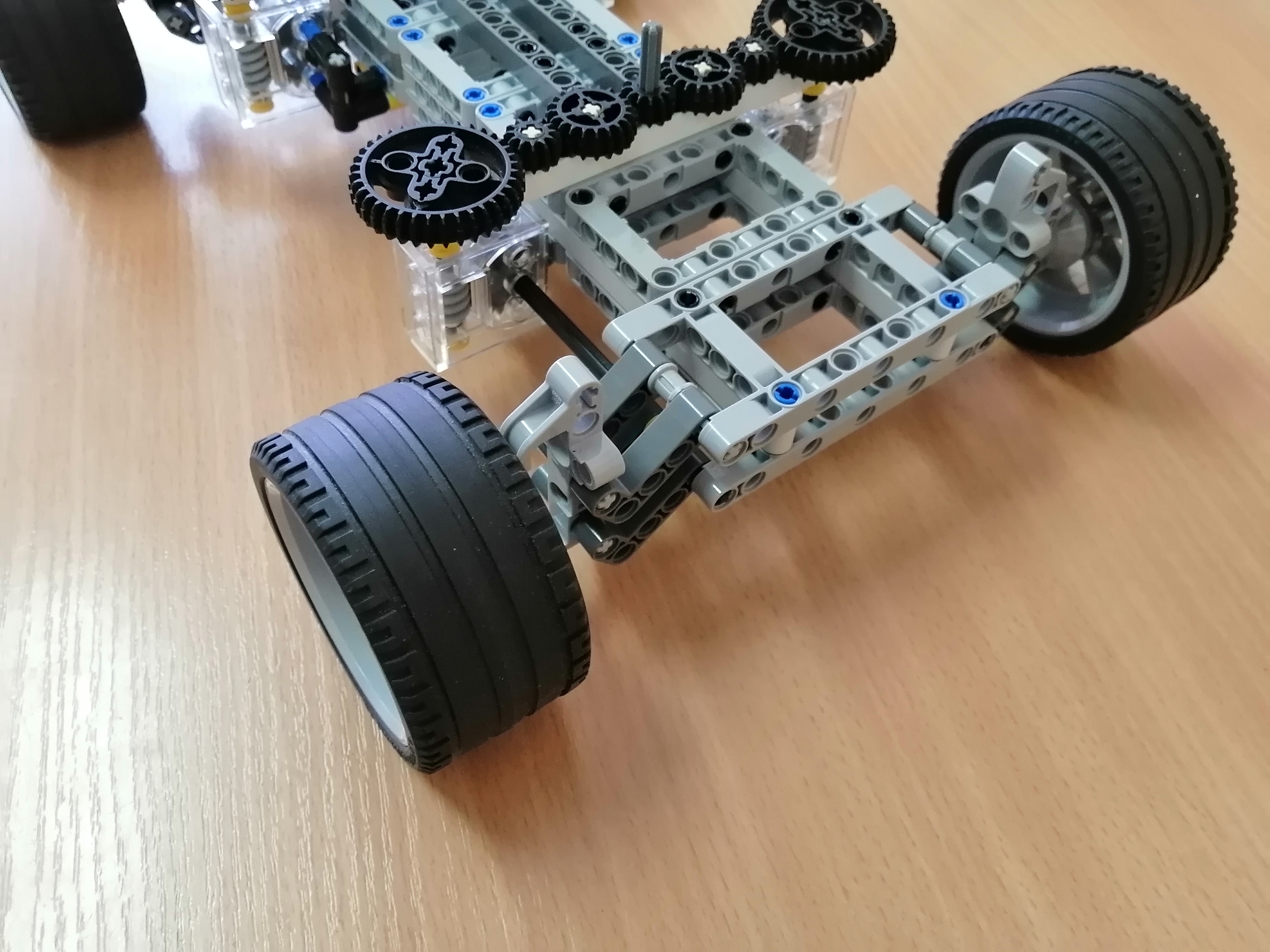

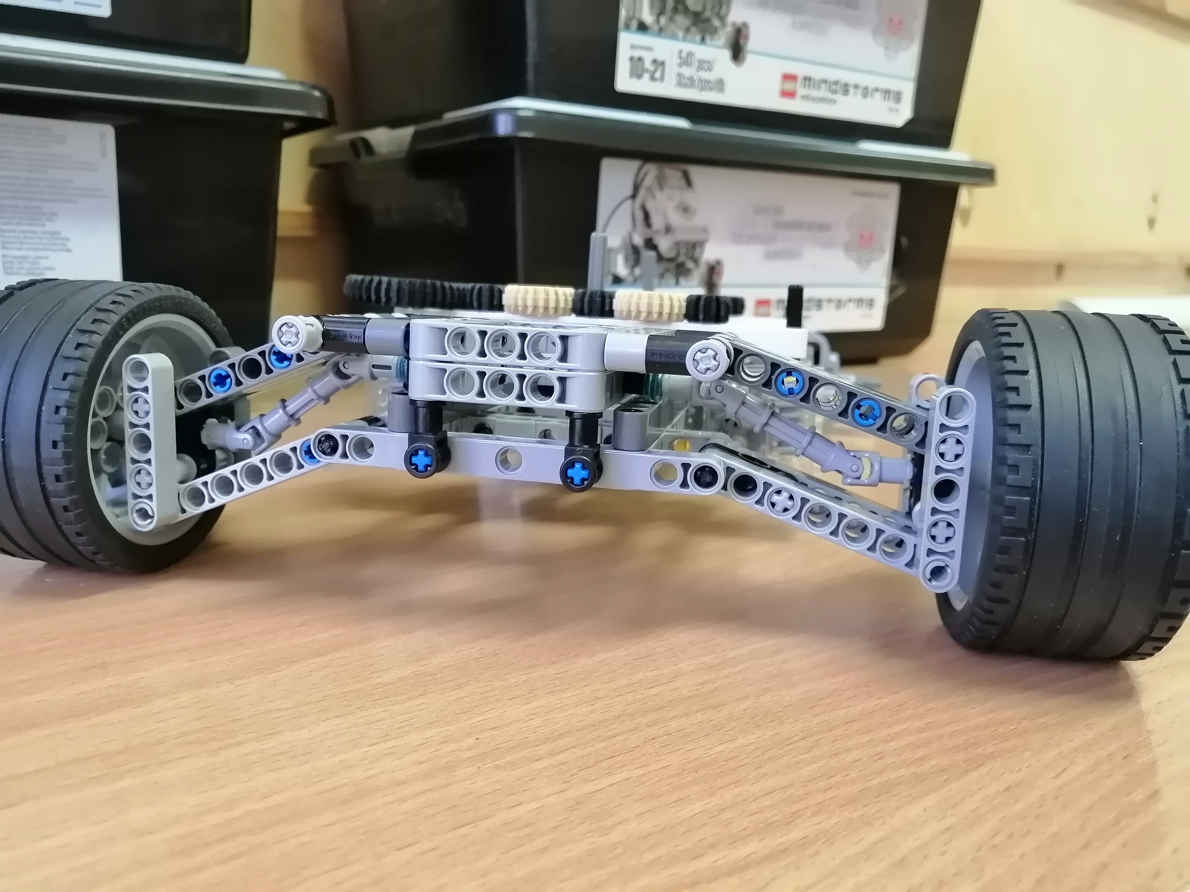

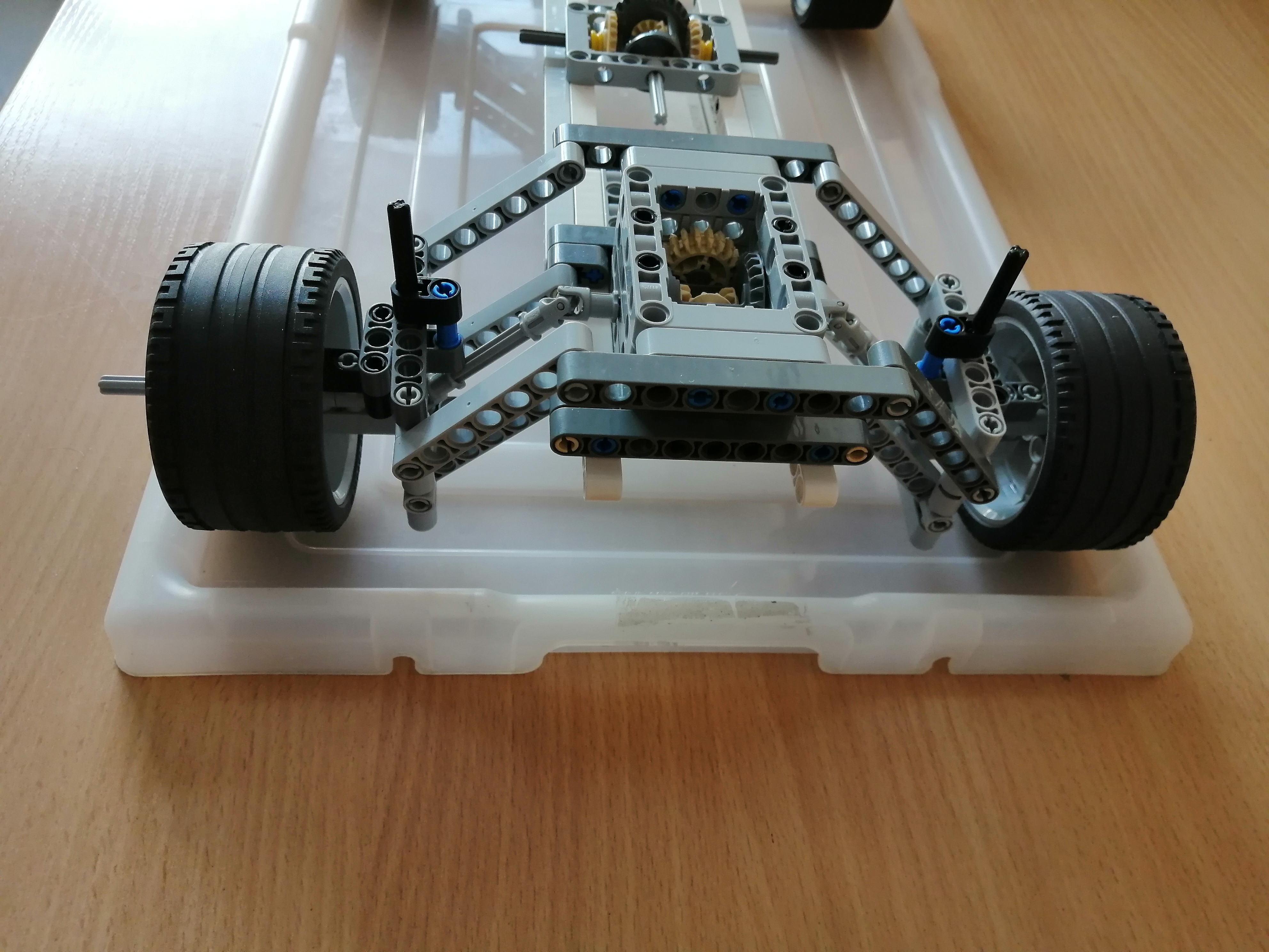

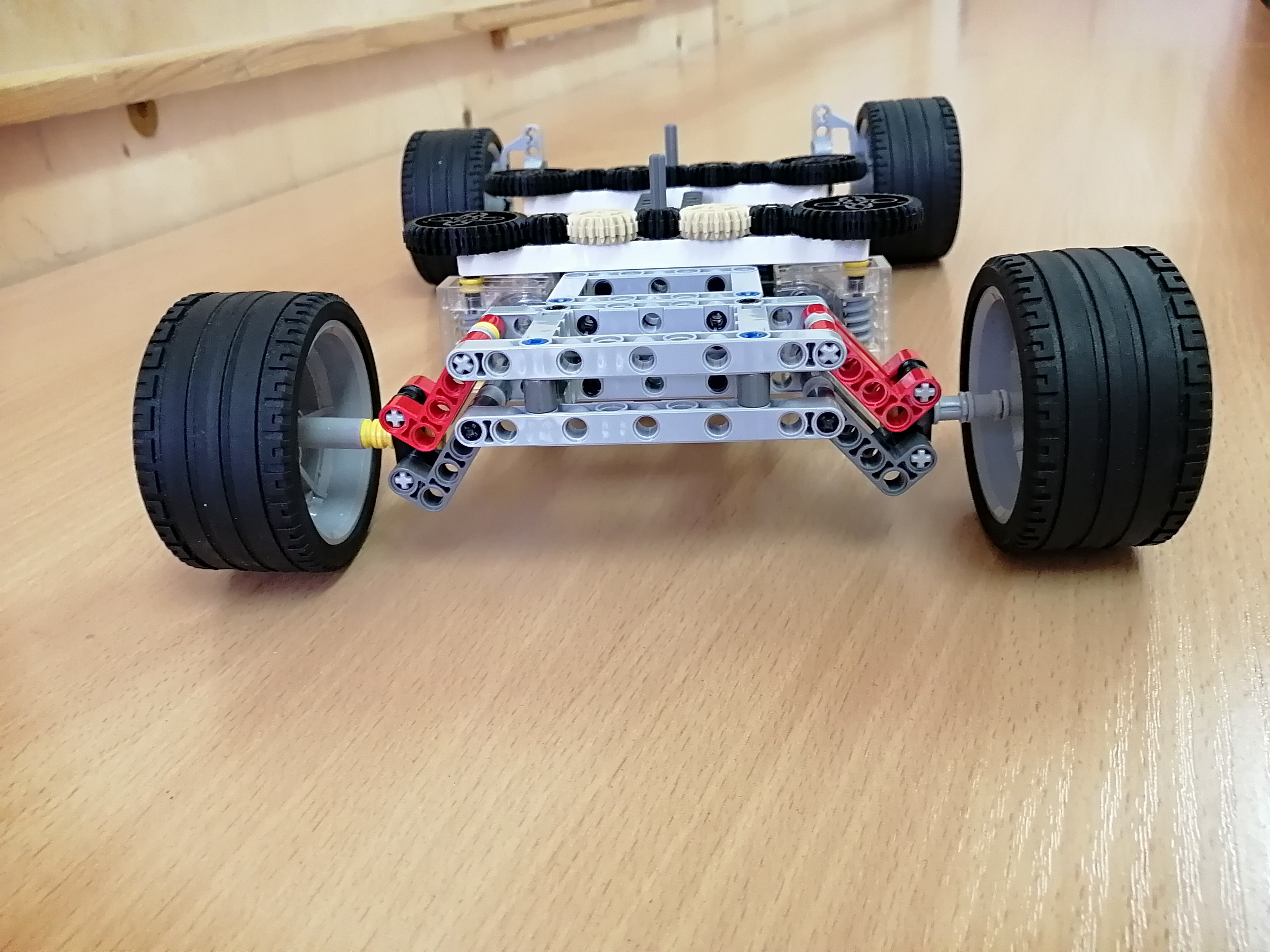

В этом году решил озадачить ребят постройкой беспилотного авто на базе Lego. Первый этап - разработка подвески будущего транспортного средства.
Задача следующая - создать независимую регулируемую подвеску всех колес. Вот как дети справились с задачей:
https://upforme.ru/uploads/0010/52/00/2/t401922.jpg https://upforme.ru/uploads/0010/52/00/2/t519214.jpg
https://upforme.ru/uploads/0010/52/00/2/t748679.jpg https://upforme.ru/uploads/0010/52/00/2/t321940.jpg
Следующим этапом будет переделка рычагов подвески под внедрение приводов и рулевого управления

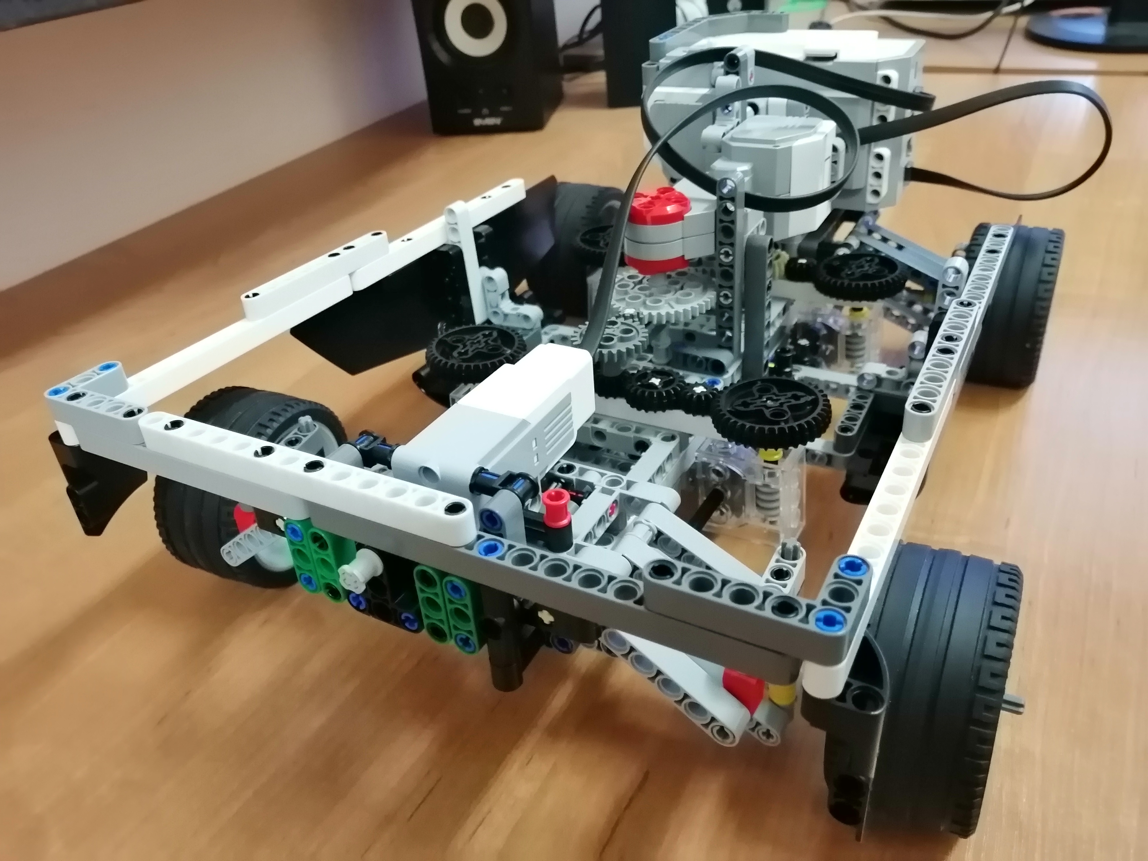

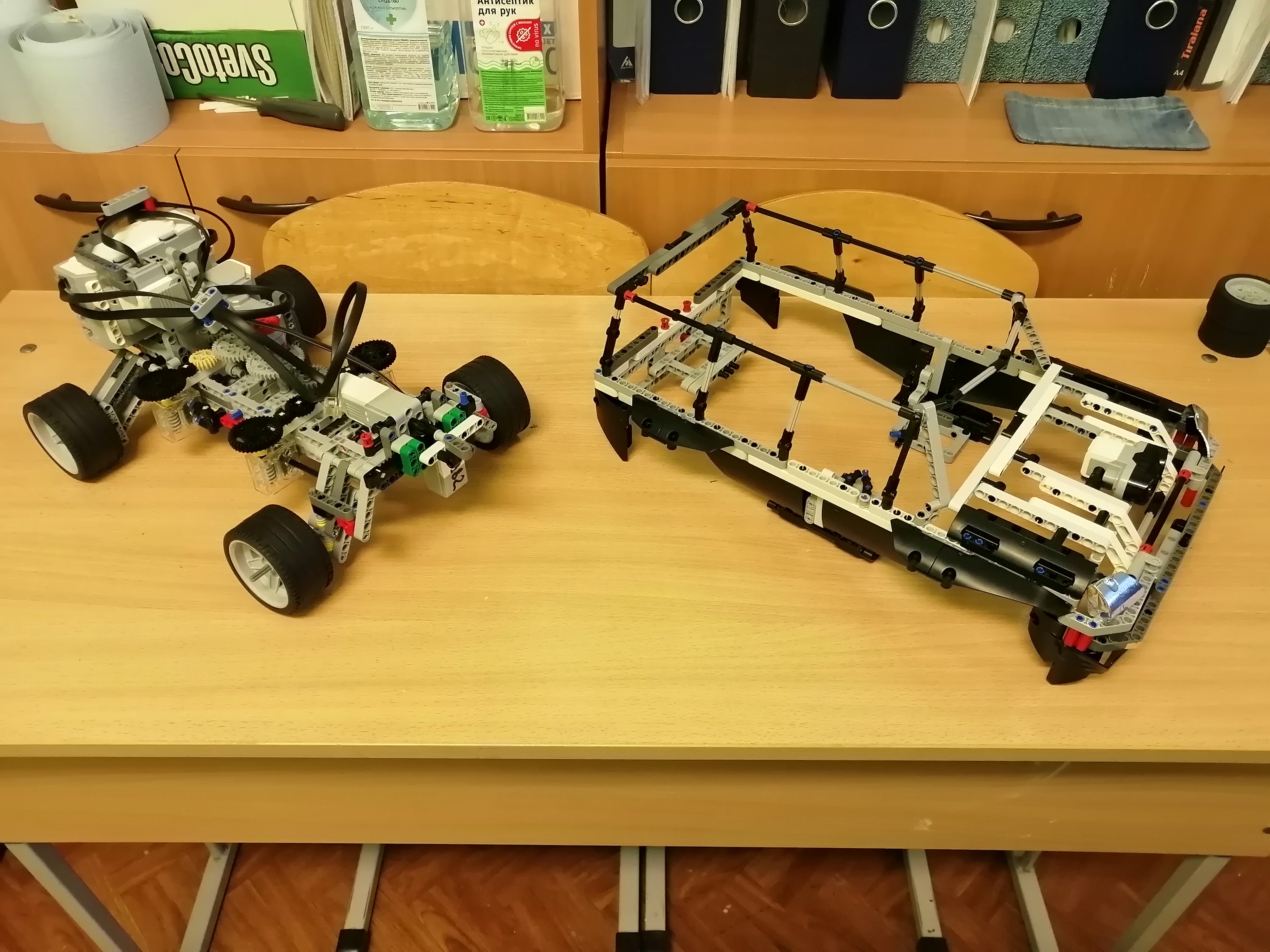

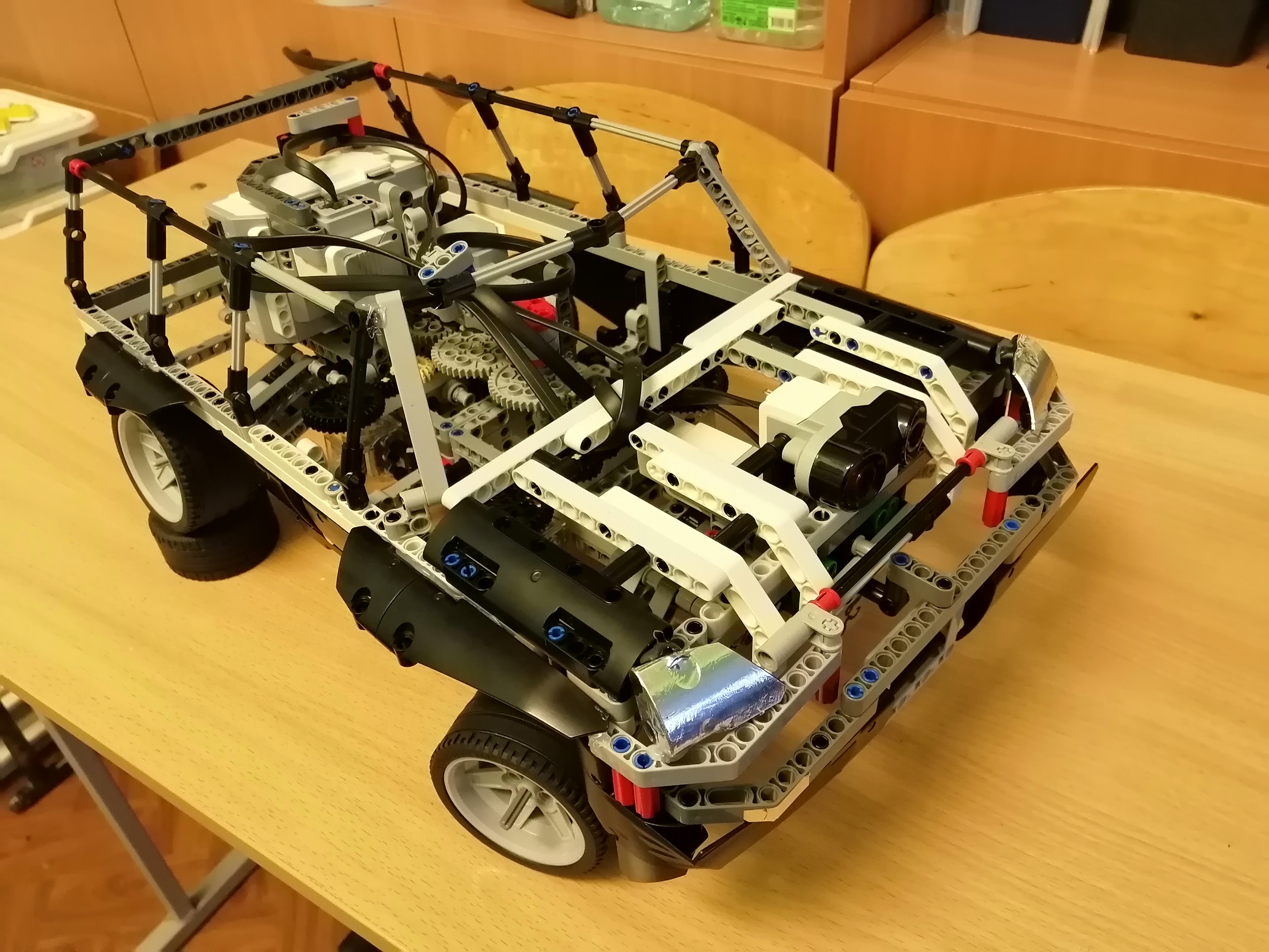

Собрали ребята свой пепелац. Итог - почетное третье место на городских соревнованиях Робофест. Не самый лучший результат обусловлен тем, что ребята не успели дописать цельную программу для регулировки дорожного просвета и активного круизконтроля.
https://upforme.ru/uploads/0010/52/00/2/t781069.jpg https://upforme.ru/uploads/0010/52/00/2/t254611.jpg
https://upforme.ru/uploads/0010/52/00/2/t102828.jpg https://upforme.ru/uploads/0010/52/00/2/t128455.jpg
https://upforme.ru/uploads/0010/52/00/2/t582504.jpg https://upforme.ru/uploads/0010/52/00/2/t379159.jpg
https://upforme.ru/uploads/0010/52/00/2/t771472.jpg
Что получилось:
Централизованная регулировка дорожного просвета
Независимая подвеска всех колес
Что не получилось:
Программа (здесь вопрос времени, дописываем)
Полный привод реализовать не удалось - не смогли сделать подходящую конфигурацию передних ступиц и рулевого механизма в целом
Слишком большая масса для такой подвески, слабоваты торсионы.
Есть идея отказаться от независимой подвески в пользу "мостов" и реализовать таки полный привод. В общем, работа продолжается.

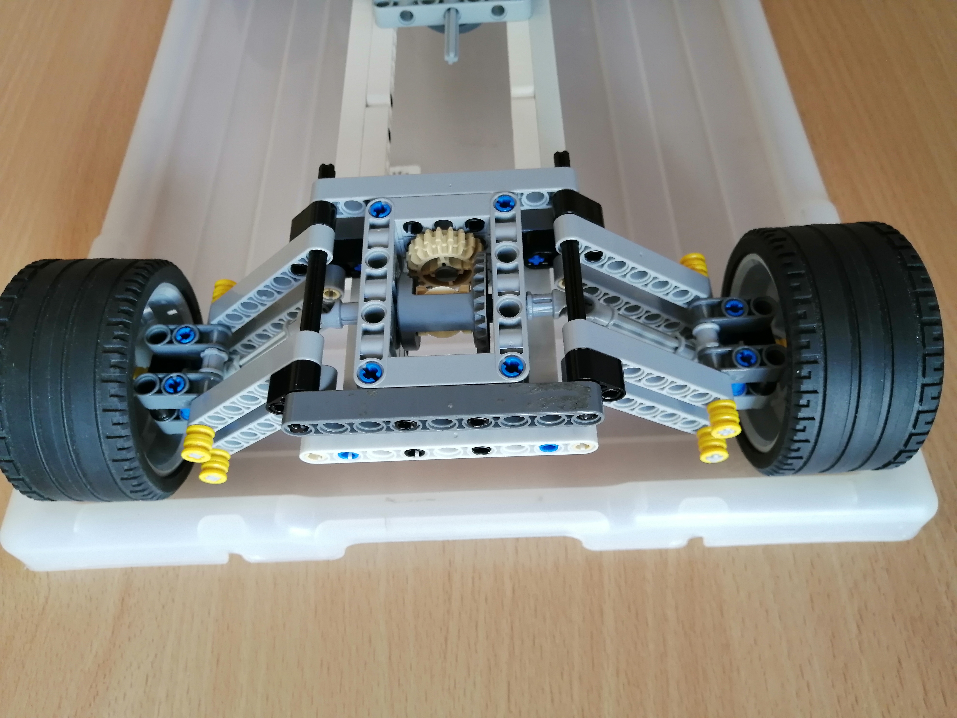

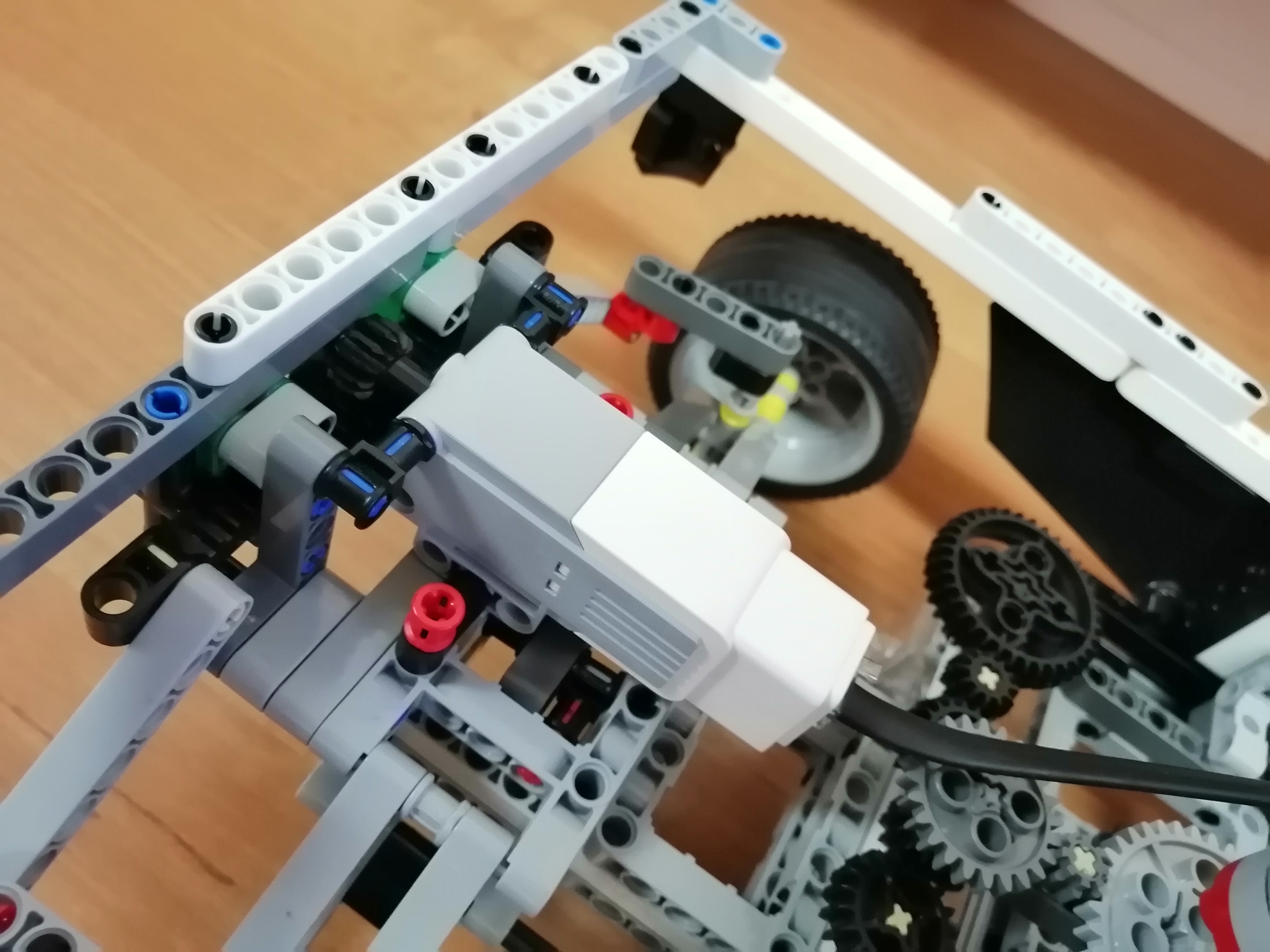

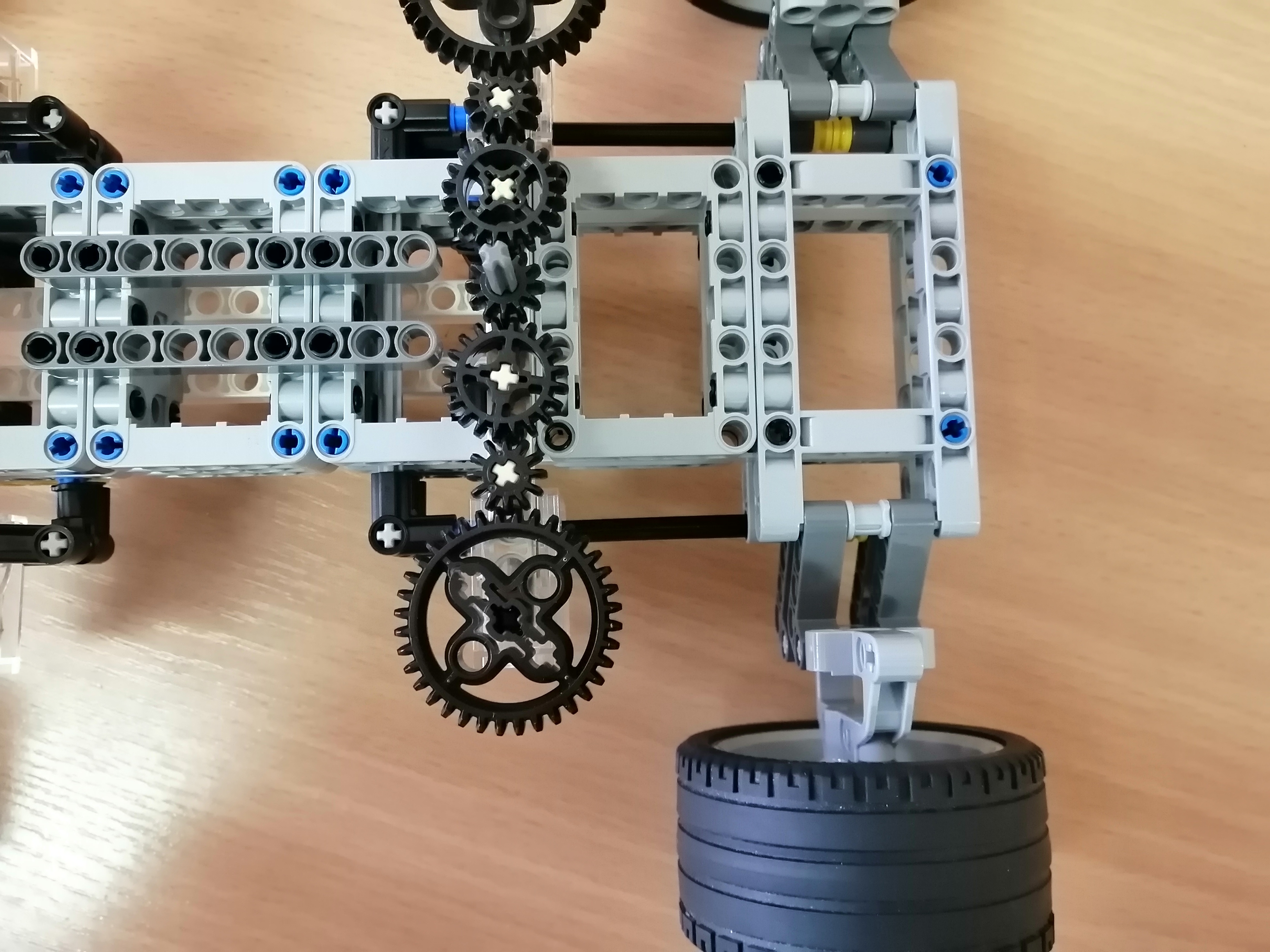

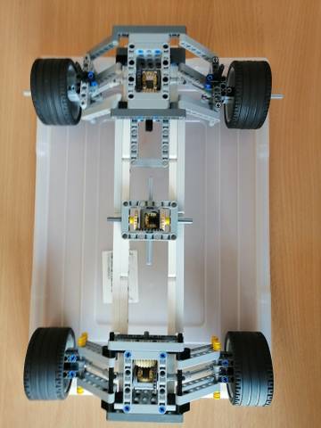

Продолжаем воевать с полным приводом с учетом набитых предыдущей моделью шишек. Решили все-таки заморочиться с полным приводом при сохранении независимой подвески. Промежуточный результат пока такой:
https://upforme.ru/uploads/0010/52/00/2/t996565.jpg
https://upforme.ru/uploads/0010/52/00/2/t242934.jpg https://upforme.ru/uploads/0010/52/00/2/t307908.jpg
Целесообразность установки межосевого диффа пока под вопросом. Скорее всего просто поставим раздельные моторы на переднюю и заднюю оси.

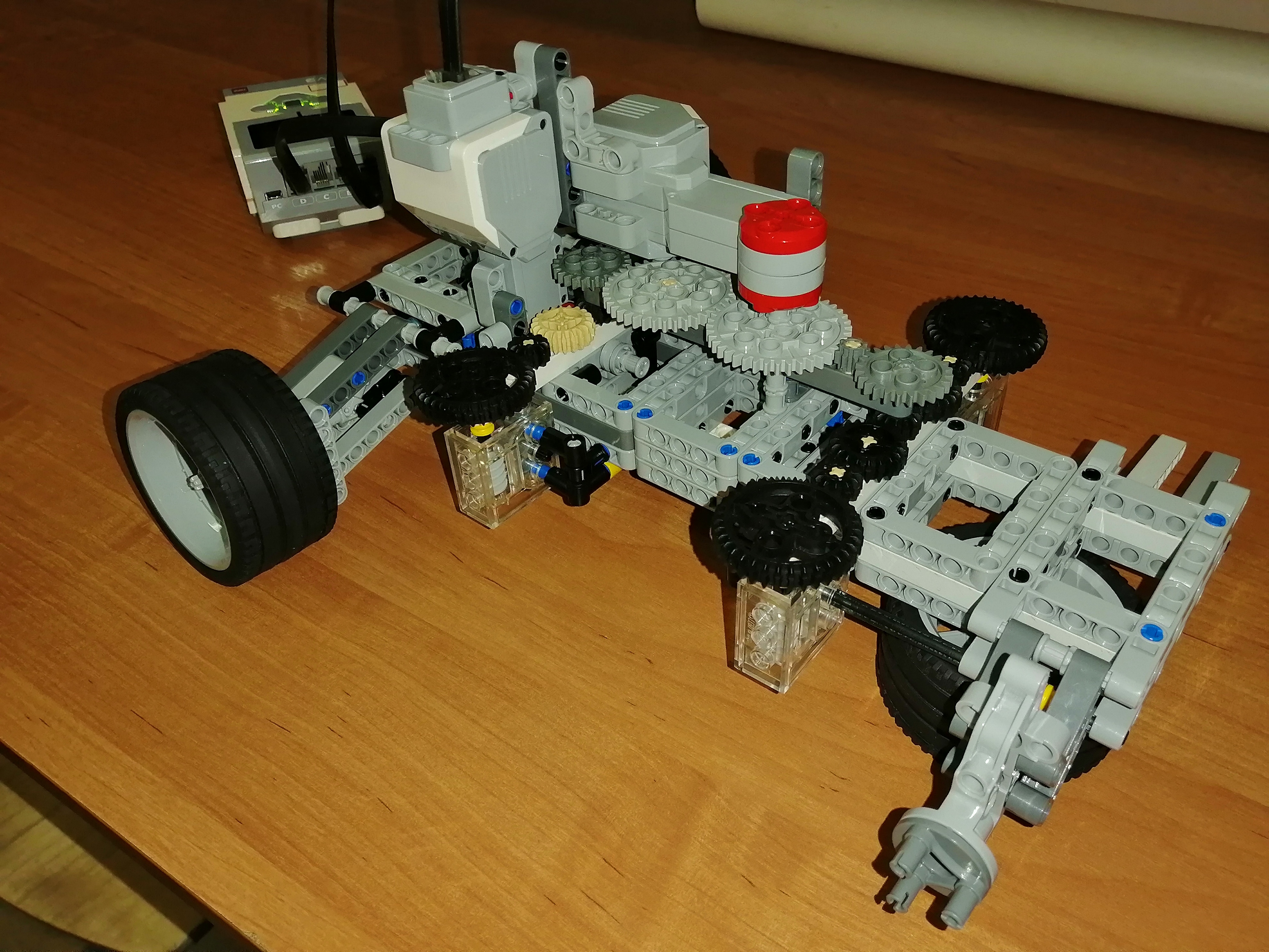

Продолжаем ковырять модельку) Решили обойтись без межосевого диффа и поставить по мотору на каждую ось. Далее - установка моторов на рулевое управление и регулировку подвески; монтаж блока EV3
