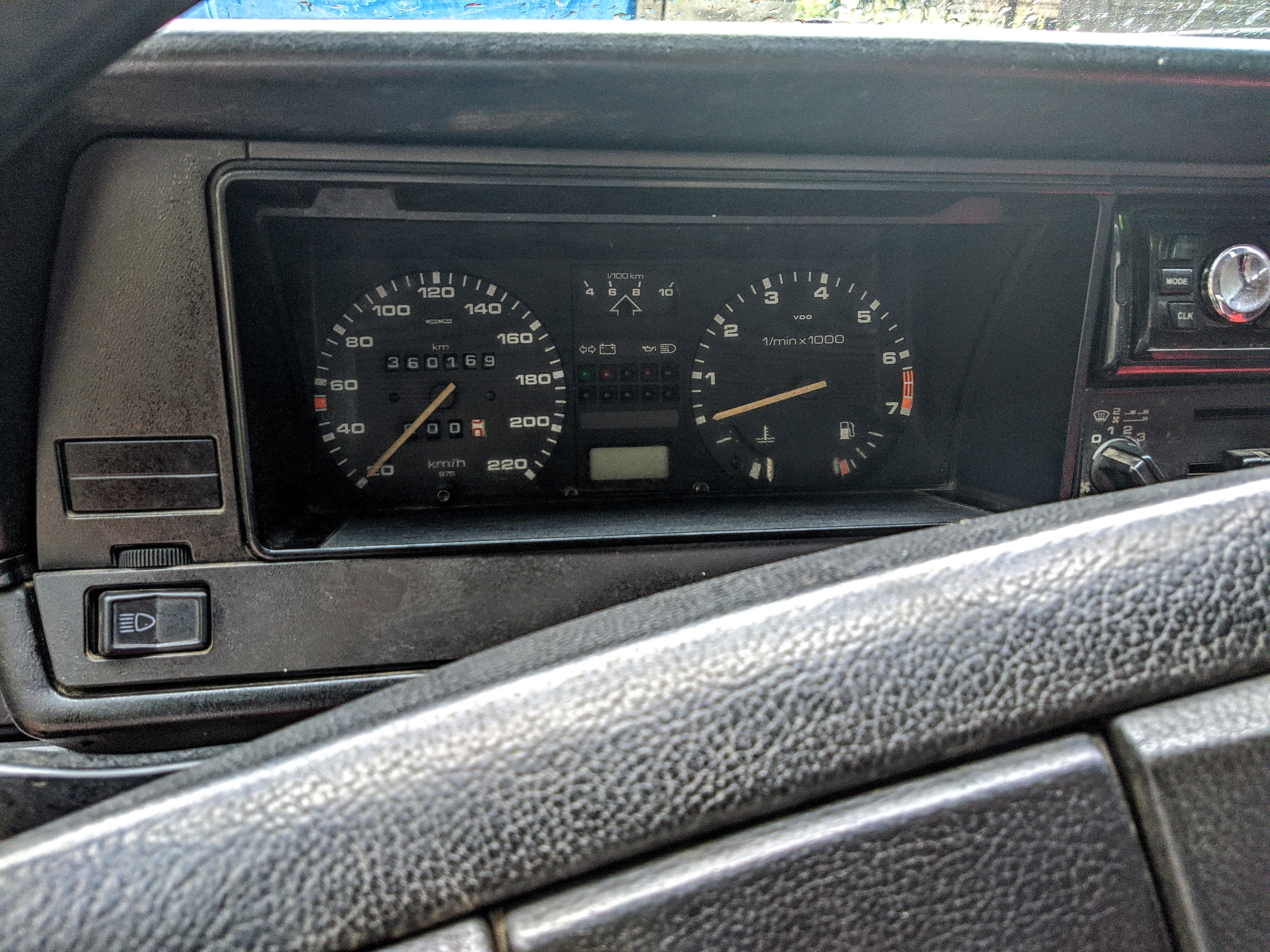

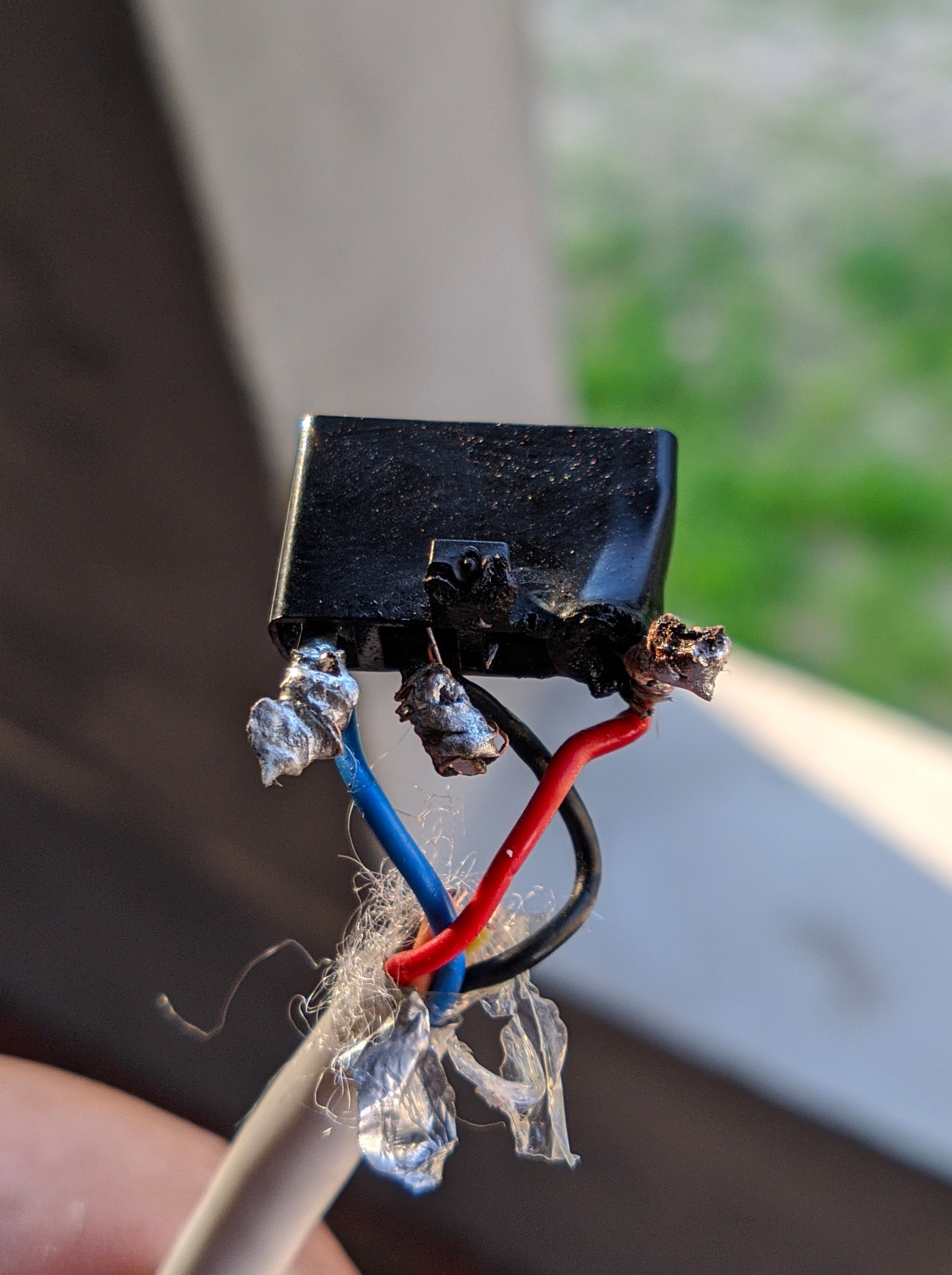

Менял трос спидометр. Решил глянуть тахометр там три контакта, дорожка к нему разбита вообще в хлам, я припаялся к штекеру, вывел провода и собрал панель. Можно ли проводами подключить к нужным клемам  и какие куда?

можно , но надо  глянуть на самом тахометре  где плюс и где минус .
сигнальный провод идет на катушку зажигания ( красно  черный с завода ) , параллельно зеленому с коммутатора

Значит что получилось,  из трех проводов я имею массу, плюс и импульс. Обычной лампочкой на катушка зажигания на заведениям авто одна клемам давала постоянный плюс, на другой моргала следовательно плюс кинул на одну клемам катушки, а импульс на ту что моргала. С первого раза все это заработало. У меня вопрос, не навредит ли мой метод подсоеденения?  И обороты поднимаются до 3.5 тис, дальше стрелка как бы упирается ето норм?

Он у всех так подключен а то что стрелка не идёт выше 3500 может сам тахометр глючит. Или сам двигатель не набирает обороты?

Не движок нормуль, а тахометр глючит,  причем безбожно.   Может от старости может еще чего. Единственное что стрелка не мертва а поднимается в зависимости от педали газа но диапазоны всегда разные. То от 0 до 2х и не выше то не ниже 1 и до 3х..

При подключении стрелка упиралась в 3.5 сейчас максимум 2 хоть сколько дави. Как то никогда для переключения не использовал тахометр, даже когда учился. Даже на чужих авто за 3-5 минут осваиваюсь. На своей то чё...Ну это такое.  В общем он не хочет работать как положено.
