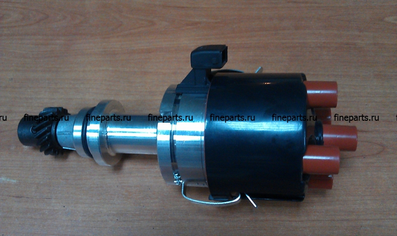

похоже что у тебя  вообще зависают  центробежные регуляторы  в трамблере  - не возвращают УОЗ  на   место  без шевеления трамблера .
я выкинул грузики  из трамблера  , а пружины  оставил .
контроллера  хватает  для ругулировки.
можешь попробовать  трамблер без регуляторов  - от Б3 пассата , мотор  1.8  моно мотроник .
а то у тебя получается каша  - трамблерное опережение  складывается с контроллерным  , искра не попадает куда надо когда надо , например .
https://upforme.ru/uploads/0010/52/00/8/t535519.jpg

можно  , только трамблер  разбирать /собирать  .
он может сломаться в процессе .
так что проще  найти  от Б3  и поставить  на пробу .
тема про потрошение там :     https://www.drive2.ru/l/6691504/

Кстати да, трамблёр у меня от б3 без опережалок.
