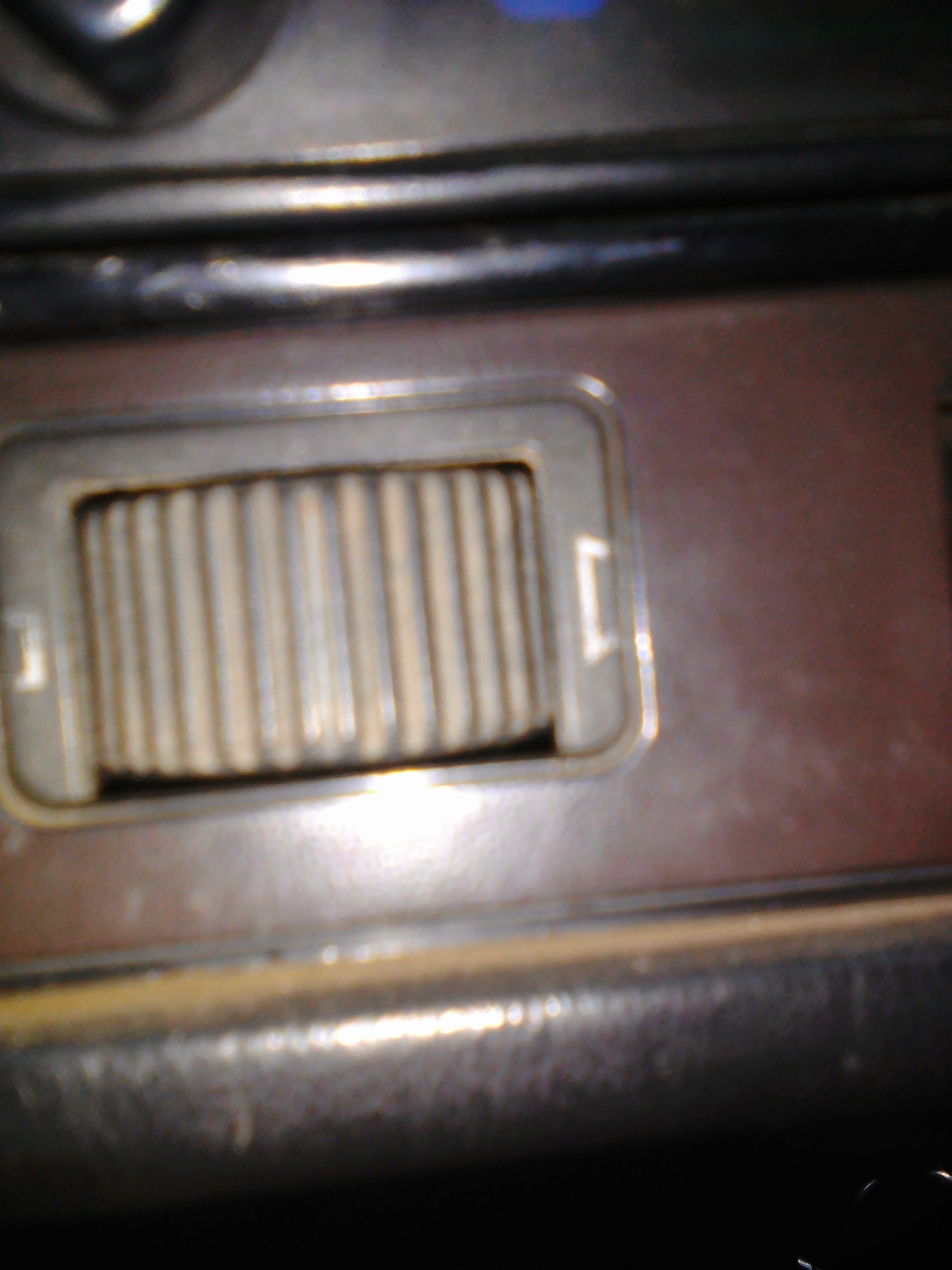

https://upforme.ru/uploads/0010/52/00/1600/t775778.jpg
Подскажите пожалуйста,это для чего?
723
Попогрей вроде
724
это  баланс право/лево между динамиками  .
в родной музыке  внутри не було  , ставился снаружи ))
https://upforme.ru/uploads/0010/52/00/8/t994862.jpg
725

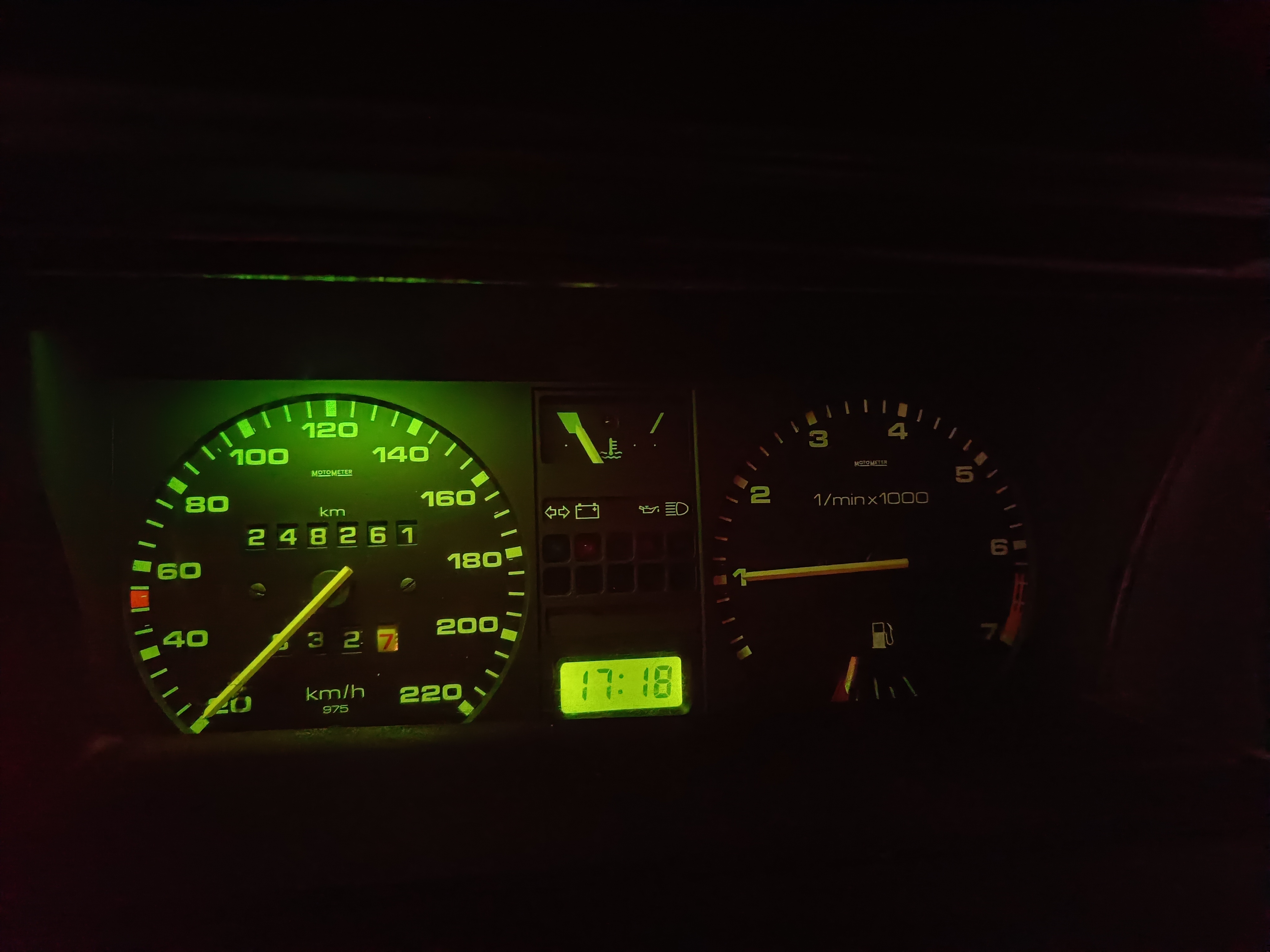

https://upforme.ru/uploads/0010/52/00/2568/t356930.jpg
Вот так вот выглядит моя приборка
Подозреваю, что справа тоже должна быть лампочка.
Кто подскажет как ее менять и какую лампочку покупать?
750
Откручивается приборка, вроде 2 винта сверху, отстегивается трос спидометра, вытаскивается приборка, при этом сшибешь оставшуюся лампу... Ставишь новые собираешь...
Самый геморой отстегнуть и подстегнуть трос спидометра. Там на нем защелка, но дотянутся до неё уже секс тот еще, а ещё и провести манипуляции... Это надо пережить.
