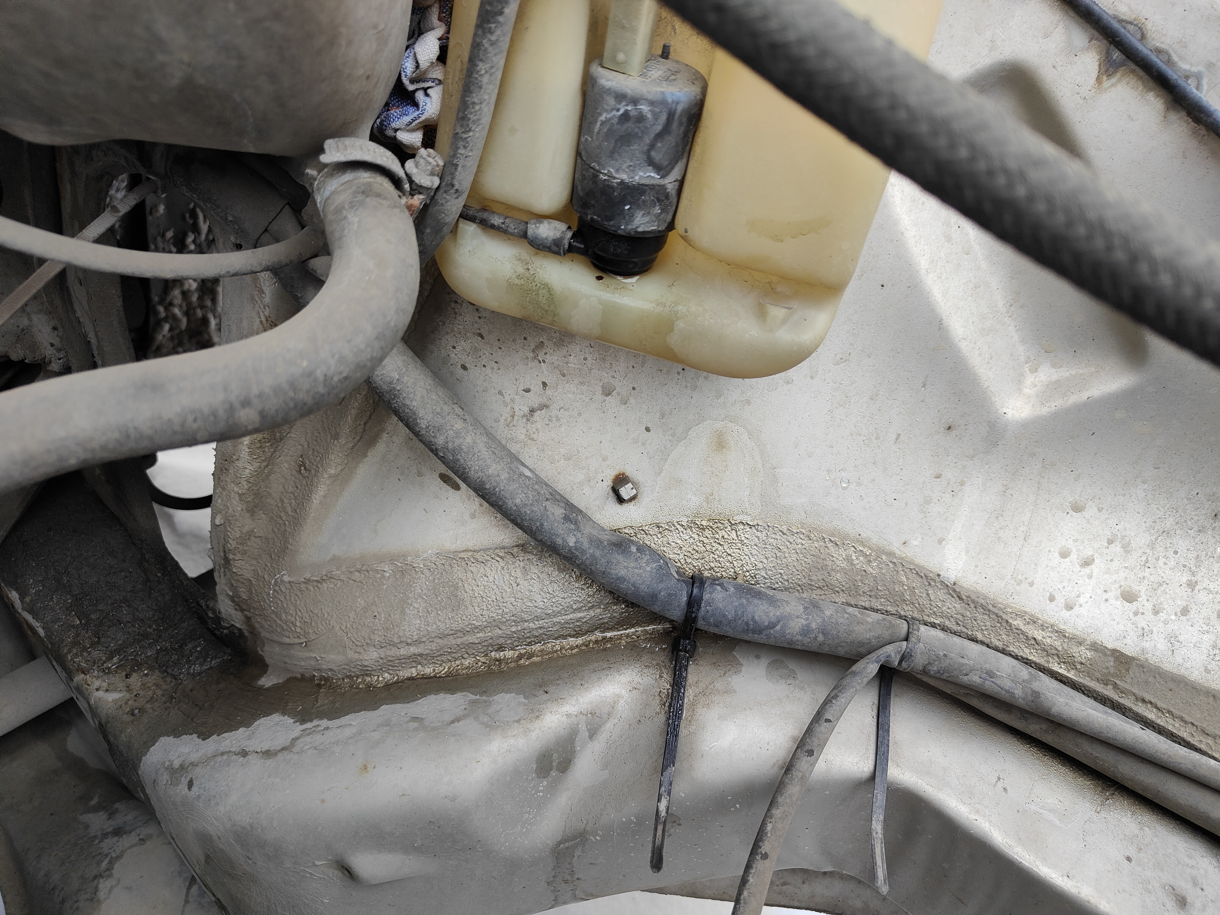

Всем доброго времени суток. В последнее время из бачка омывателя травит воду
https://upforme.ru/uploads/0010/52/00/208/t622770.jpg
и постоянная сырость под капотом. У кого подобное было, в чём основная проблема, где протекает:  в посадочном месте самого насоса\моторчика или через трубку которая на него натянута?
777
может и через сам моторчик просачивается .
взять новый от жигули 08-09  , а при установке если сдохла  резинка  в бачке , то и ее поменять  ( от той же 08-09  )
цена вопроса где то 200  руб выйдет , и на зиму не заливать воду .
Я тоже ставил от 08...полет 4 года
Понял. У меня еще одна "маленькая" проблема с этим бачком: я сколько не пытался его снять с направляющих, вроде спокойно должен вверх выходить, так и не смог. Боюсь сломать его. А так ковыряться с ним прямо под капотом как то не комильфо. В чём проблема может быть. Может всё таки просто сильно ударить с низу по нему сем нибудь,  чтобы он "слез" с направляшек. У кого было так?
А может сначала её поменять. Насос то весело работает еще, ну если только, как ты сказал, он сам не пропускает. Ну этот вопрос не проверишь, пока что то не поменяешь.
Ну, или как насос снимается, ни разу не снимал, может там и бачок ни к чему снимать, не сталкивался с моторчиком ни разу, впервые...
какая вода зимой? Не понял. У нас зимой до -40 может доходить. Всегда только незамерзайка. Начиная с небольших заморозков сразу её лью

бачок  нагреть слегка  ( хоть кипятком залить )  , чтоб не лопнул и тянуть вверх , если надо .
моторчик просто  вверх и вытаскивается  , резинка в копусе бачка  остается .
можно побрызгать вниз ВДшкой
