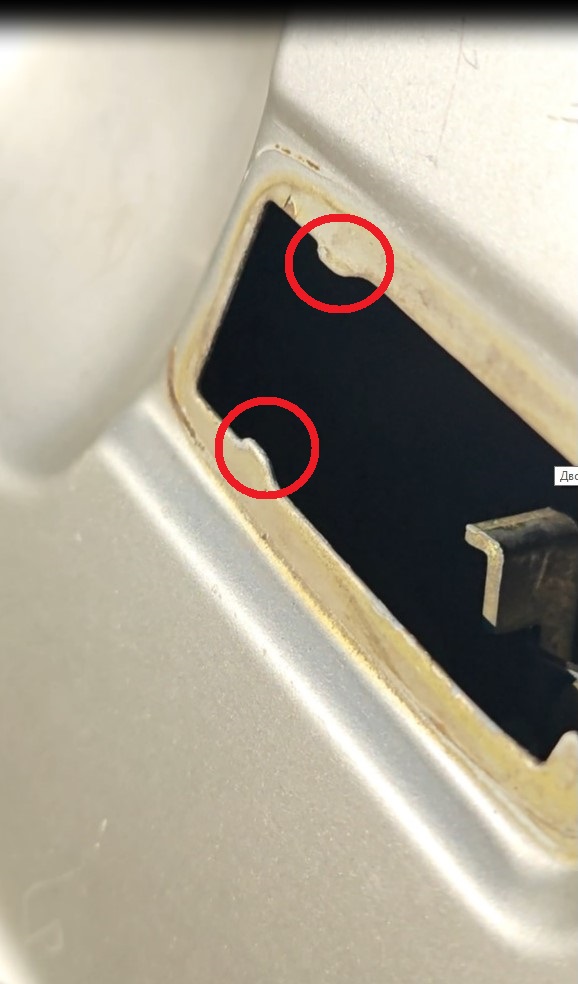

Еще один нюанс: эти ручки держатся только лишь за счёт того, что после установке их в дверь они смещаются в сторону торца двери, так же как родные, в принципе, но эти заходят в пазы на самой ручке выступами на самой двери (обозначены на фото ниже). Кстати, видимо не во всех дверях наших вагов есть эти выступы в двери, так как много видосов есть, как на Гольф2 "колхозят" эти самые выступы, так как родных не предусмотрено.
https://upforme.ru/uploads/0010/52/00/208/t524313.jpg
И заходят они туда, если честно не очень глубоко, где то пару миллиметров, не более. И вот этот "зацеп" удерживает ручку на отрыв в случае сильного давления на неё. Так что сколько они простоят жизнь покажет, но если их настроить хорошо, они работают с очень малым усилием. В общем как то так  8-)
