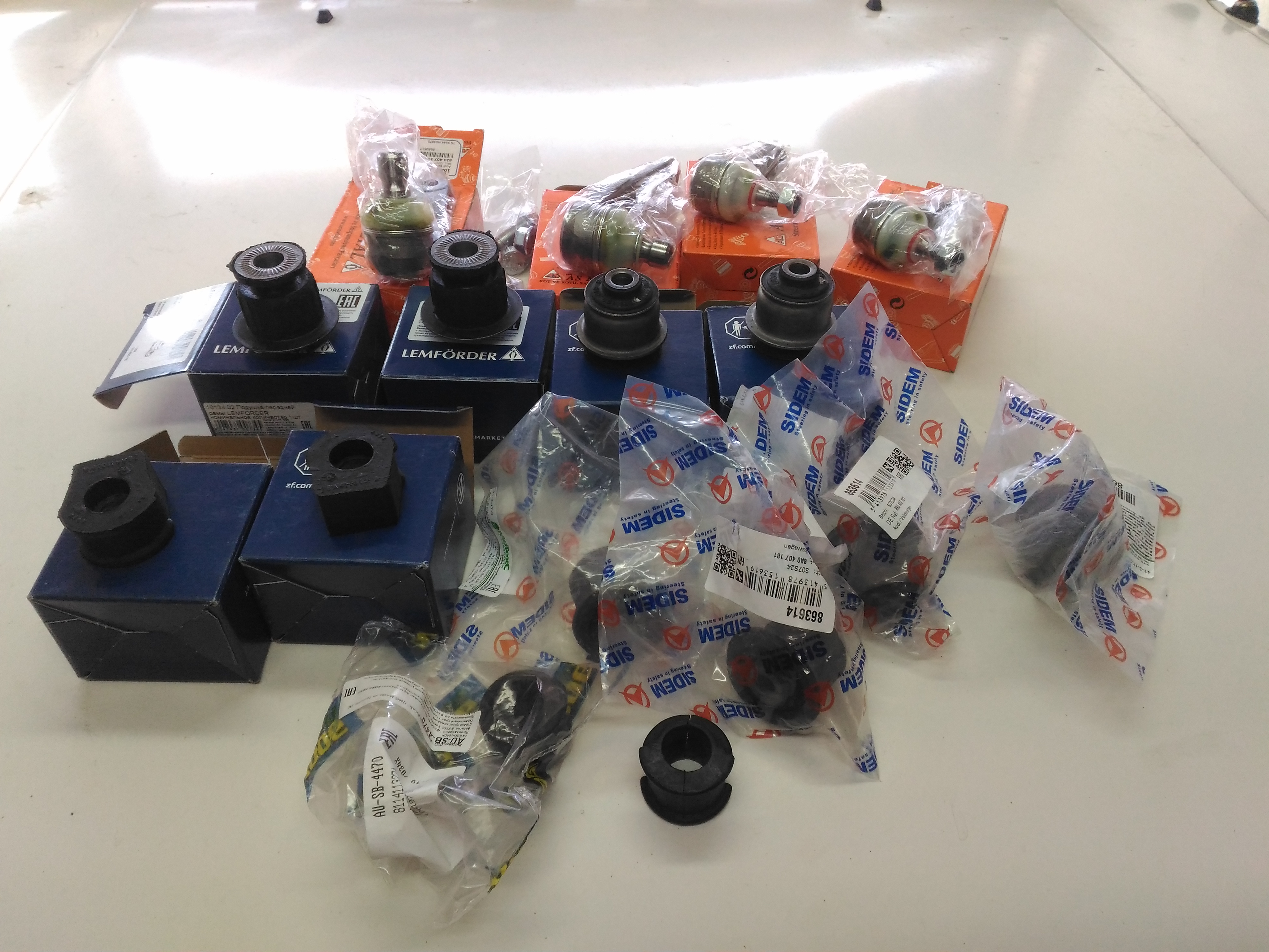

Решил порадовать машинуhttp://upforme.ru/uploads/0010/52/00/694/t89647.jpg
цена 56$,менял сам.

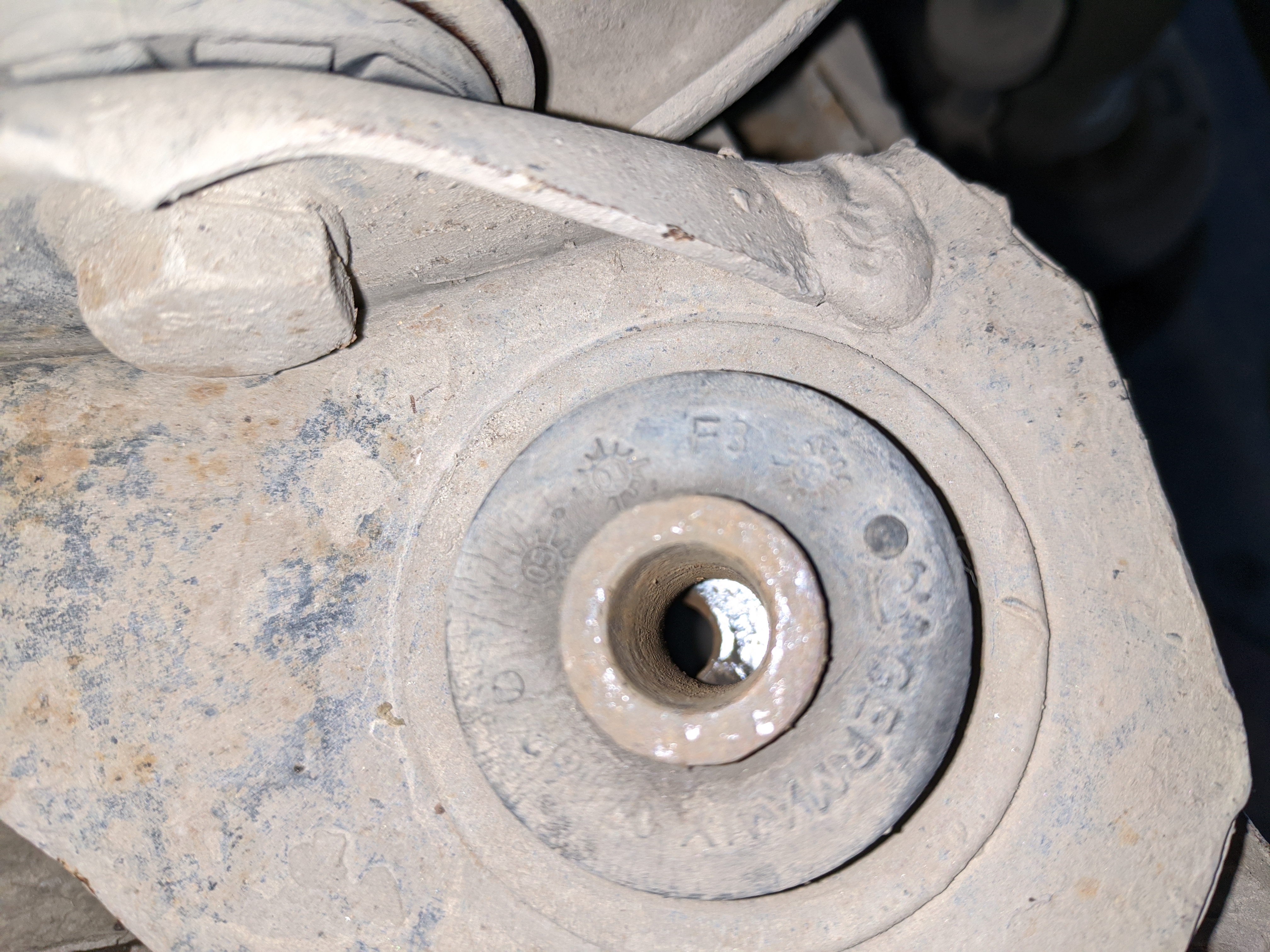

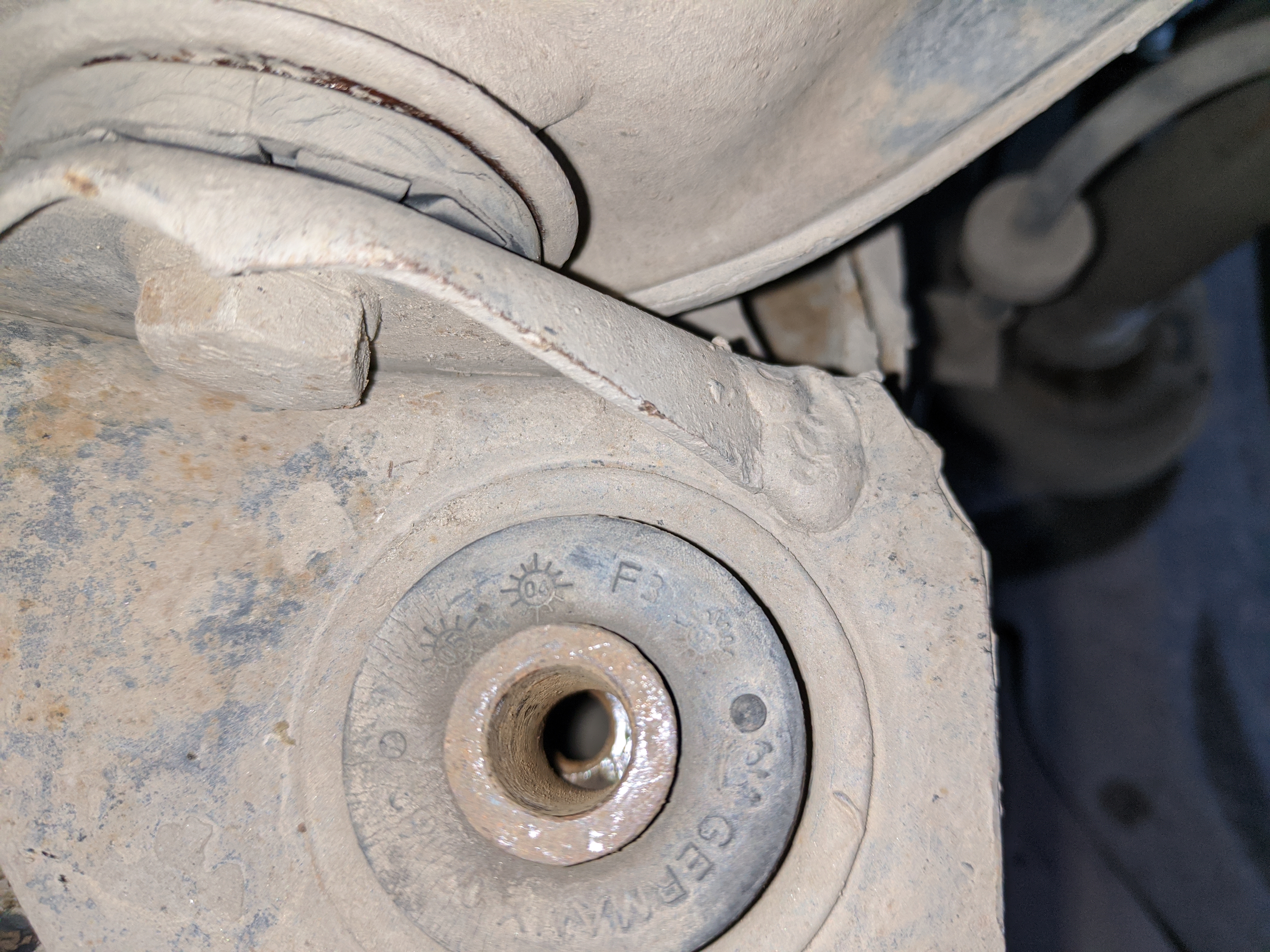

Залез сегодня под машину и сфоткал, что у меня там творится. В общем вот
http://upforme.ru/uploads/0010/52/00/208/t750404.jpg
Чутка проехался, снова залез, решил пошевелить, совместить отверстие отвёрткой-не поддаётся, но вроде после езды чуток больше видно стало отверстие
http://upforme.ru/uploads/0010/52/00/208/t469195.jpg
Но всё равно, практически пол диаметра гайки смещена относительно втулки. Это нормально? Как можно правильно и быстро совместить эти отверстия? Открутить все болты подрамника, чуть поджимать и искать оптимальное положение? Ни разу с подрамником не возился, опыта ноль [взломанный сайт]

Шайбу можно поставить и меньше. Подрамник немного шевелится в горизонтальной плоскости, можно ослабить остальные болты и поймать нужное положение.

закладная   гайка в кузове  должне намного шевелиться  вправо - лево .
замочить  ВД40  и подвинуть  через  отверстие  хоть отверткой
Понял. Значит так и попробуем сделать.
В моем случае можно только вперед назад, щас стоит в положении чуть вперёд по ходу движения машины.
Дай бы бог, колотить отвёртку, вставленную в отверстие резьбы, не хотелось бы, боюсь заход резьбы замять, тогда ещё геморра добавится

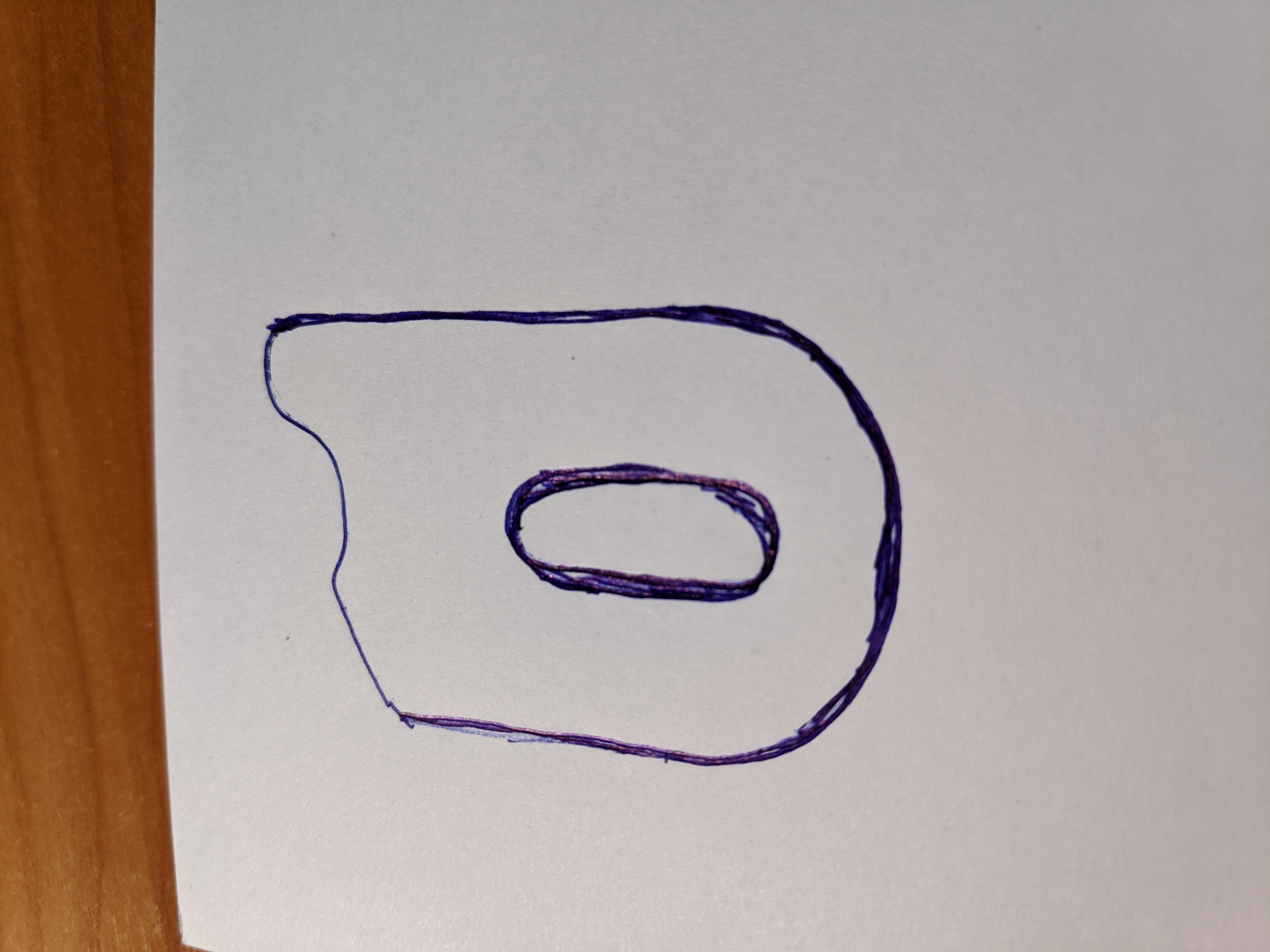

В общем оказалось всё немножко не так. Хоть на фотках я и видел не саму гайку, а отверстие опоры коробки, но мне это не помогло. Открутил я опору от коробки и вытащил её. У опоры отверстие выполнено в виде овала для настройки вылета этой самой опоры и выглядело так
http://upforme.ru/uploads/0010/52/00/208/t470273.jpg
В общем опора, по большому счёту мне не могла помешать. Отжал ломиком подрамник и вставил болт. Болт примерно на половину диаметра был смещён от отверстия гайки в сторону, противоположную от коробки. Попробовал открутить болт  правой задней части подрамника, но как тут уже писали, прикручен насмерть, моим усилиям не поддался, я не стал продвигать эту идею дальше. Так как весь подрамник так или иначе "двигается" в горизонтальной плоскости за счёт резины сайлентблоков, решил тупо "нажать" на подрамник с помощью того же ломика. Нашёл точку опоры за подрамником и поджал его в сторону коробку: он так нормально подался и я, удерживая ломик одной рукой, другой наживил и вкрутил таки болт в гайку. Зажал  болт до упора посильнее. Ура. Всё получилось. Всем спасибо за участие

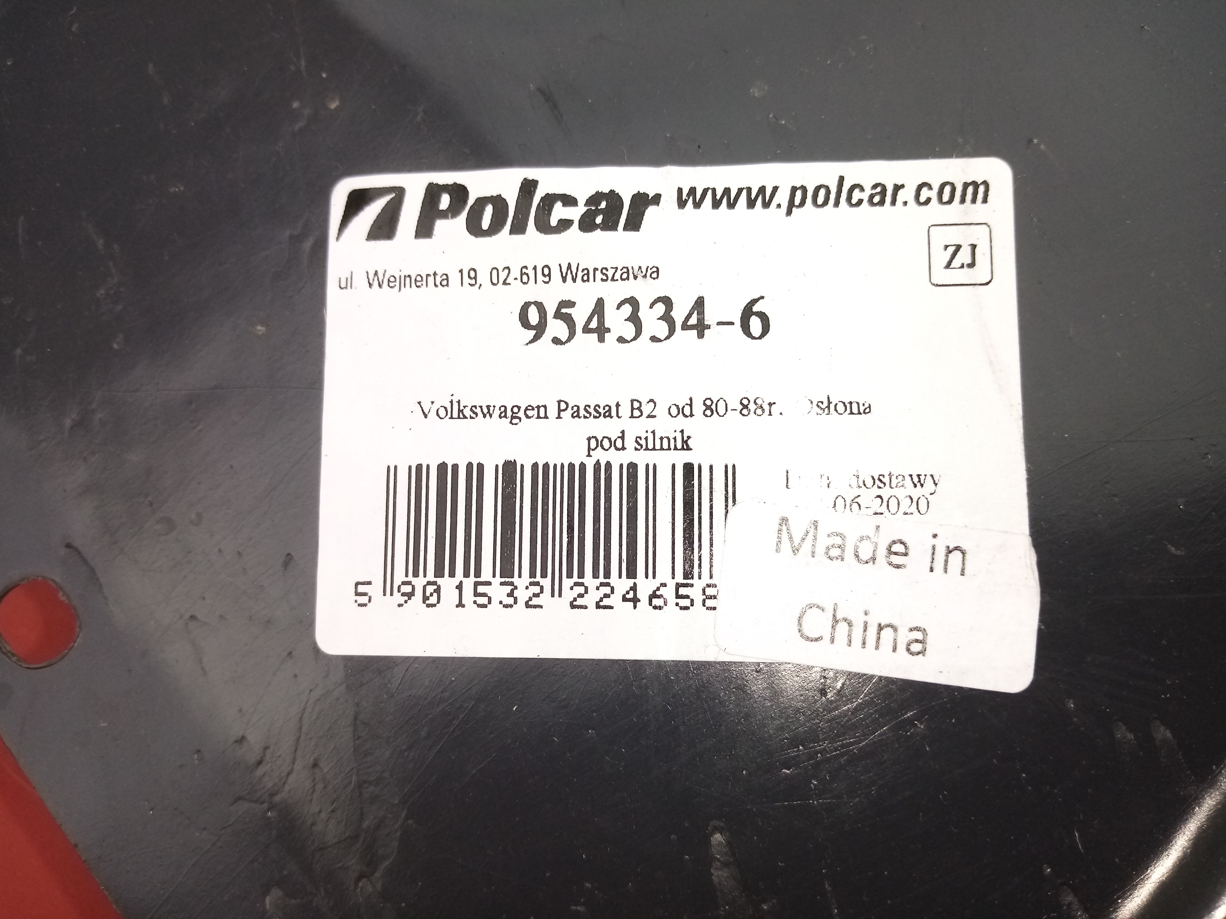

Вот тоже решил поделится обновками, лоб.стекло и пыльник двс, сегодня рычаги ещё заберу

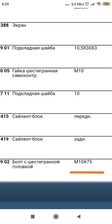

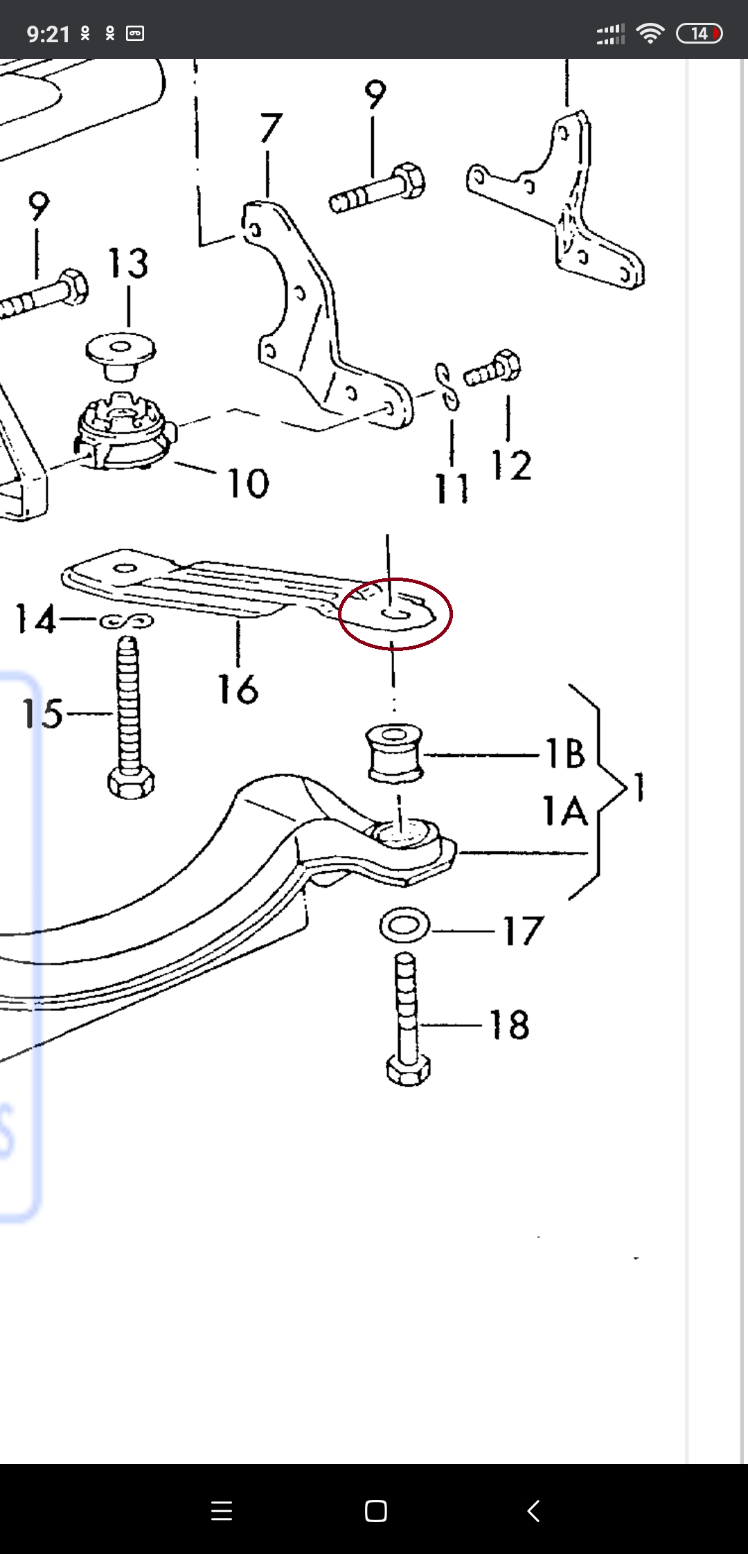

http://www.elcats.ru/vw/Parts.aspx?Mdl= … d=88B000BA
Отредактировано Илья (15.07.2021 18:55)
Это я всё тоже самое в Ехисте вижу.  И где здесь про длину резьбы?
Отредактировано Старый (15.07.2021 20:06)
Отредактировано Старый (Вчера 20:06)
А внимательно посмотреть?
http://upforme.ru/uploads/0010/52/00/1041/t266604.jpg[/url]
Вы хотите сказать, что резьба нарезана до самой шляпки? Смысл? Если нет, то длина нарезки не указана. Я об этом. Но я не выкручивал ни разу эти болты, поэтому не могу ничего утверждать.

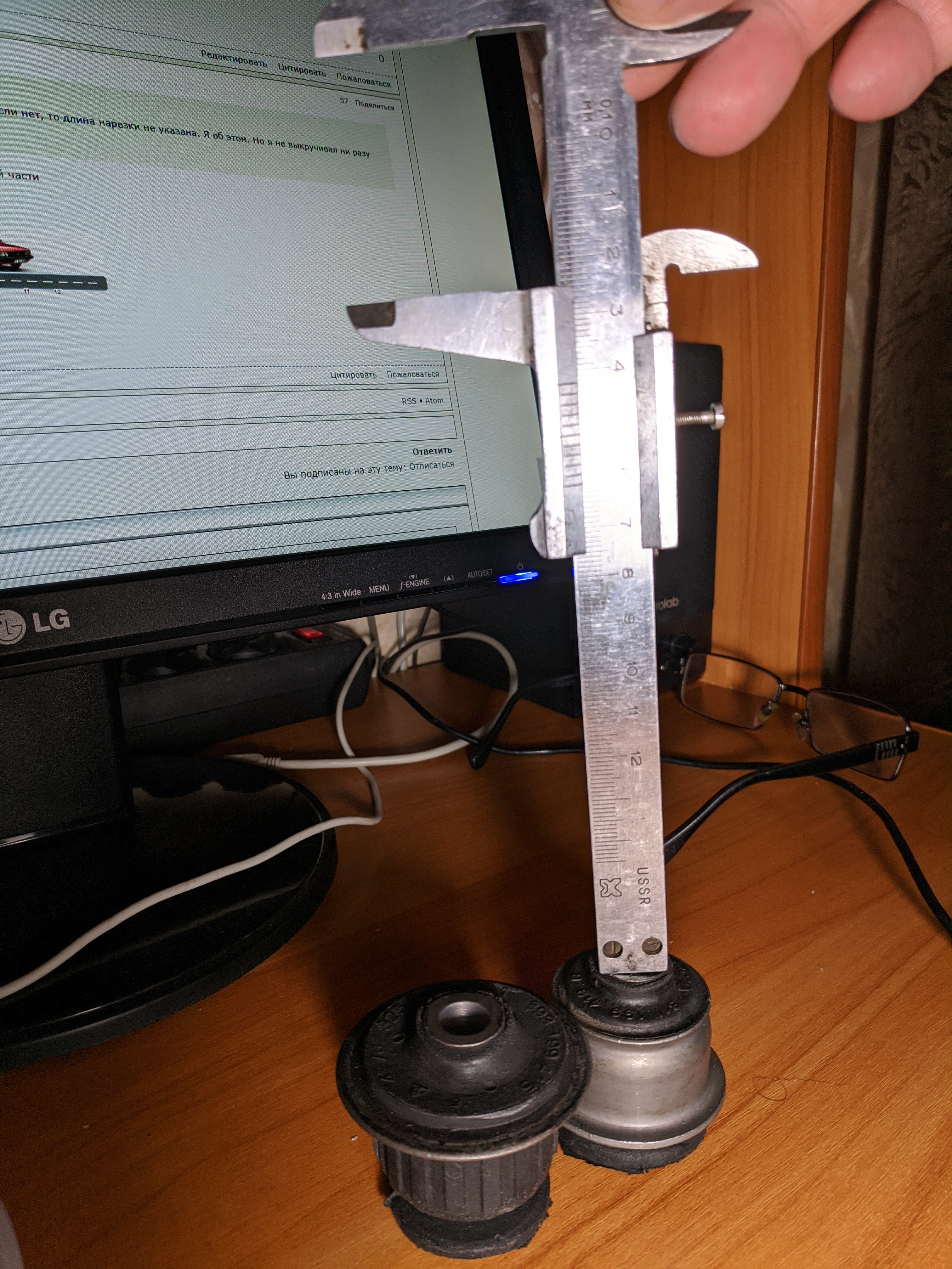

Замерь длину втулки сайлентблока, 75 - длина втулки= длина резьбовой части

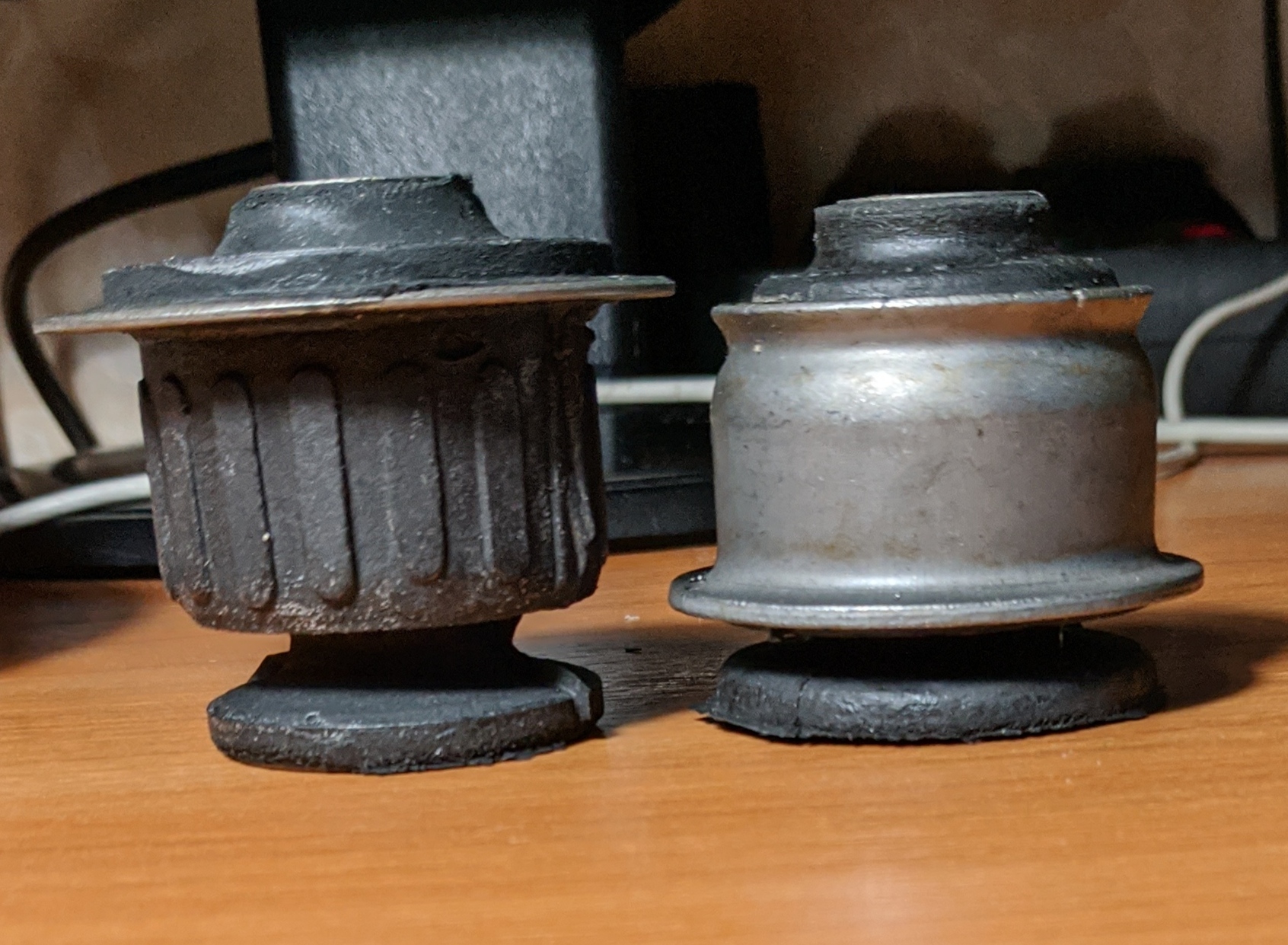

Ну вот они родимые
http://upforme.ru/uploads/0010/52/00/208/t934917.jpg
http://upforme.ru/uploads/0010/52/00/208/t489463.jpg
справа 42 мм длина втулки, слева 46 мм. Как это относится к  "75 - длина втулки= длина резьбовой части" так и не понял. если честно, без обид. Зачем резьба на болту во втулках?
Отредактировано Старый (16.07.2021 20:29)
Ну вот они родимые
Отредактировано Старый (Сегодня 20:29)
Вот длина болта 75мм, длина втулки 42, 75-42=33мм резьбовая часть :confused:. Все элементарно. Также и с размерами ступицы либо разбираешь и сам замеряешь либо ищешь в каталогах :tomato:
Вот длина болта 75мм, длина втулки 42, 75-42=33мм резьбовая часть . Все элементарно. Также и с размерами ступицы либо разбираешь и сам замеряешь либо ищешь в каталогах
