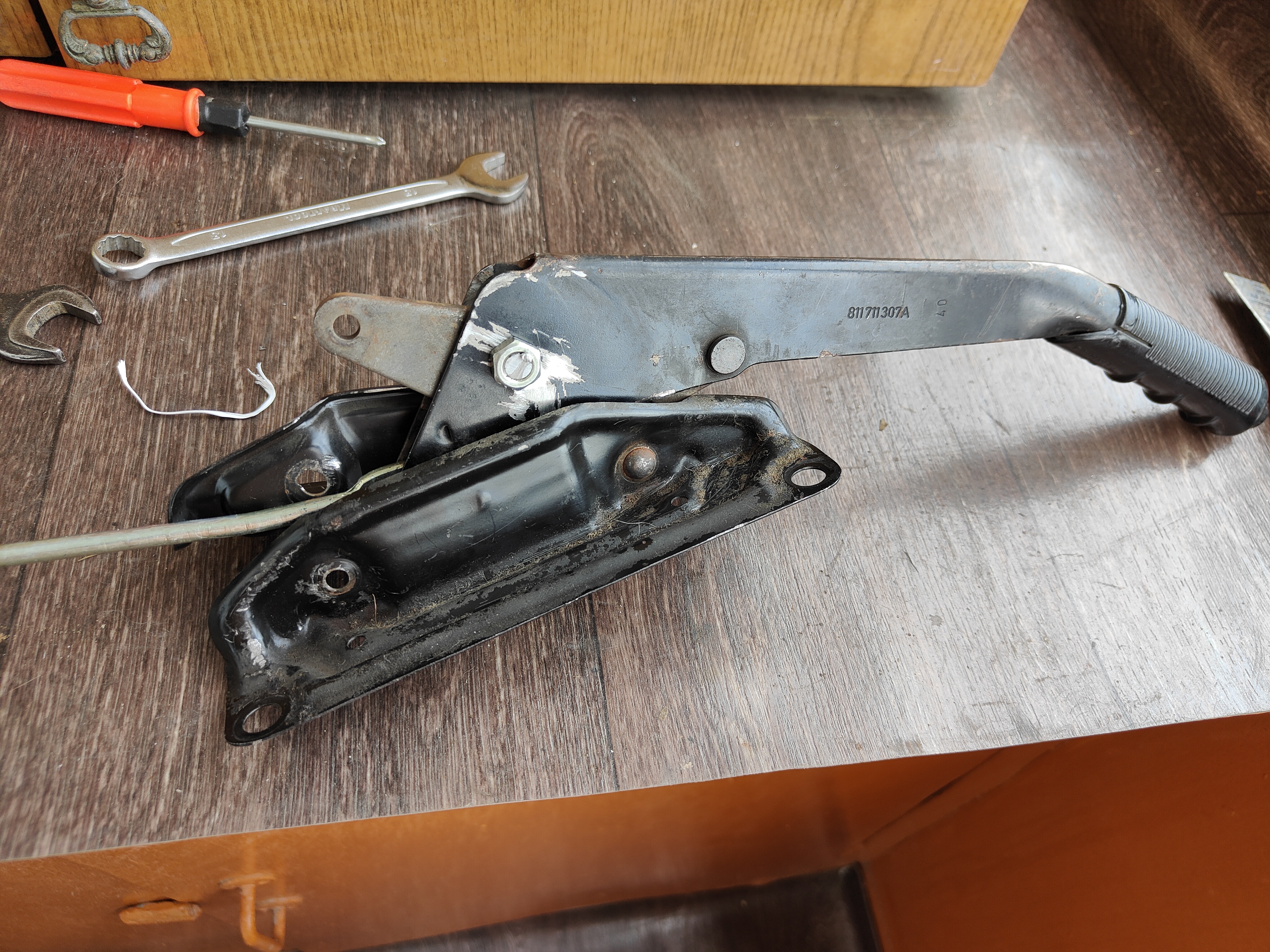

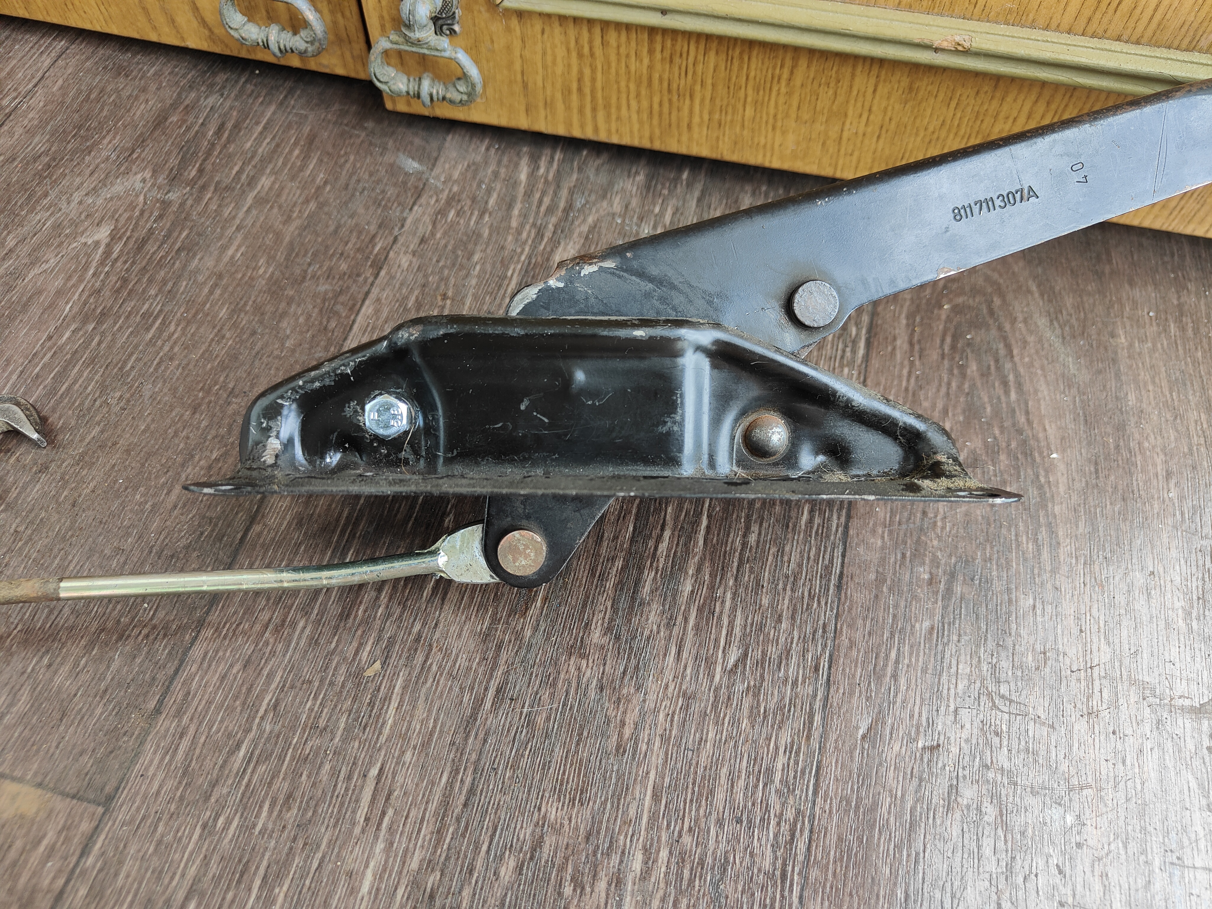

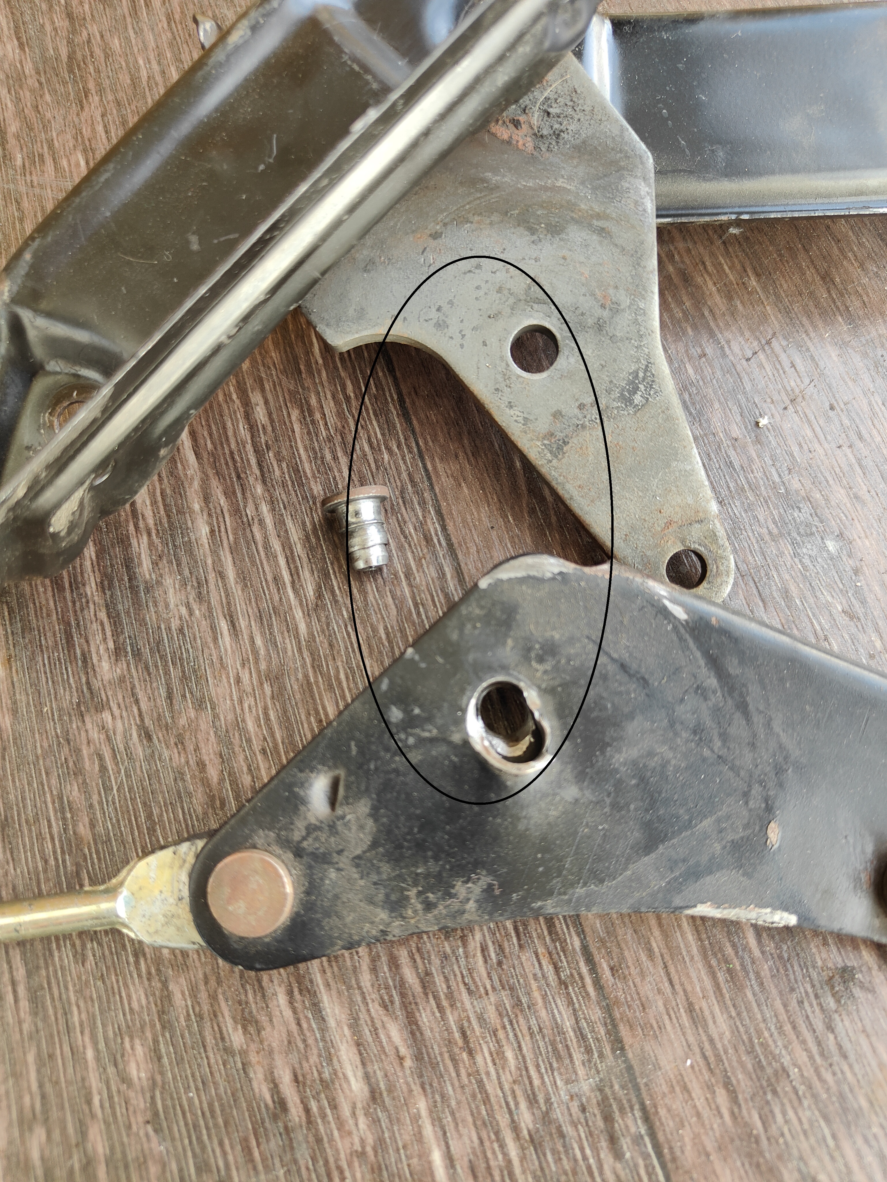

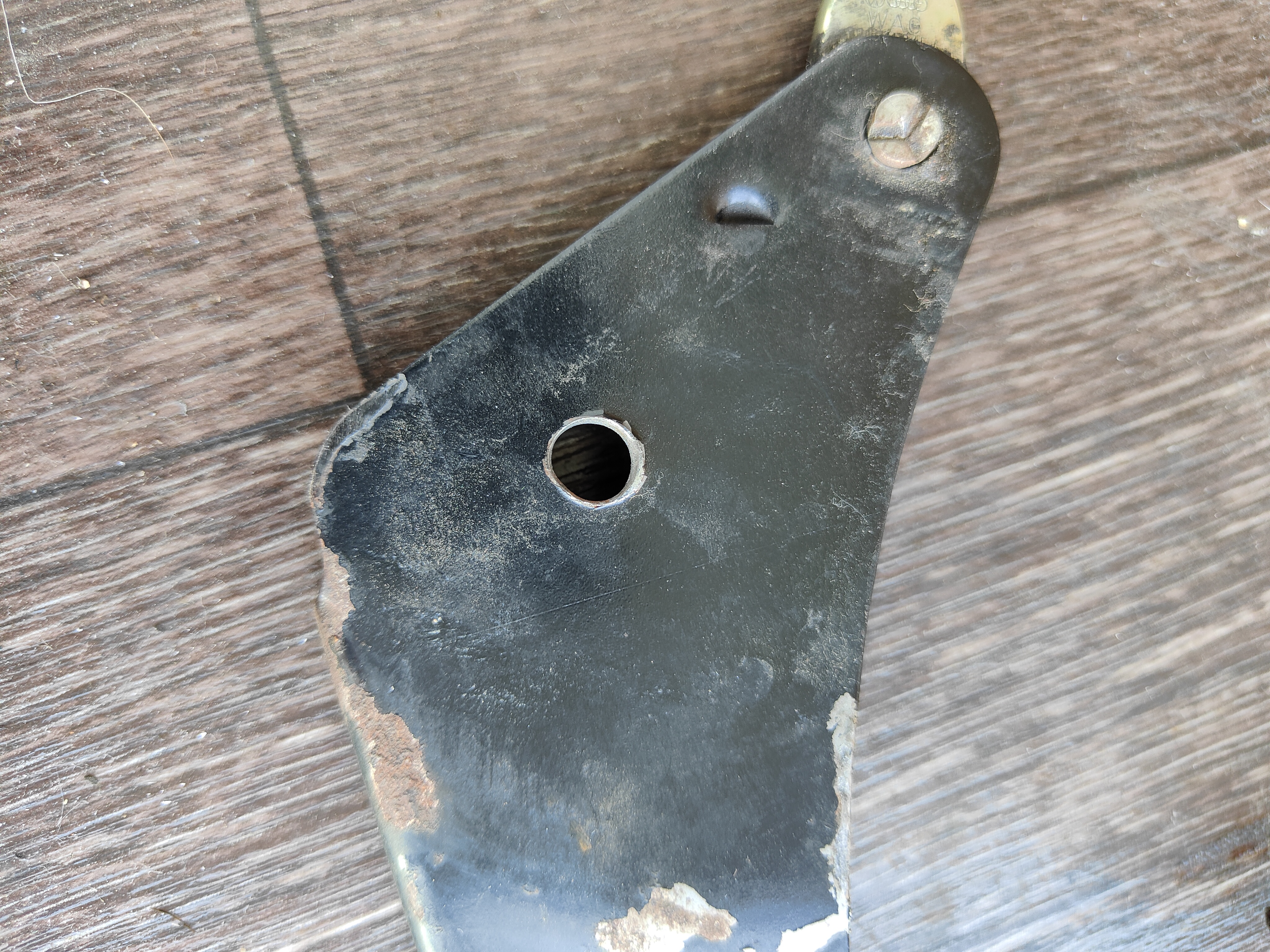

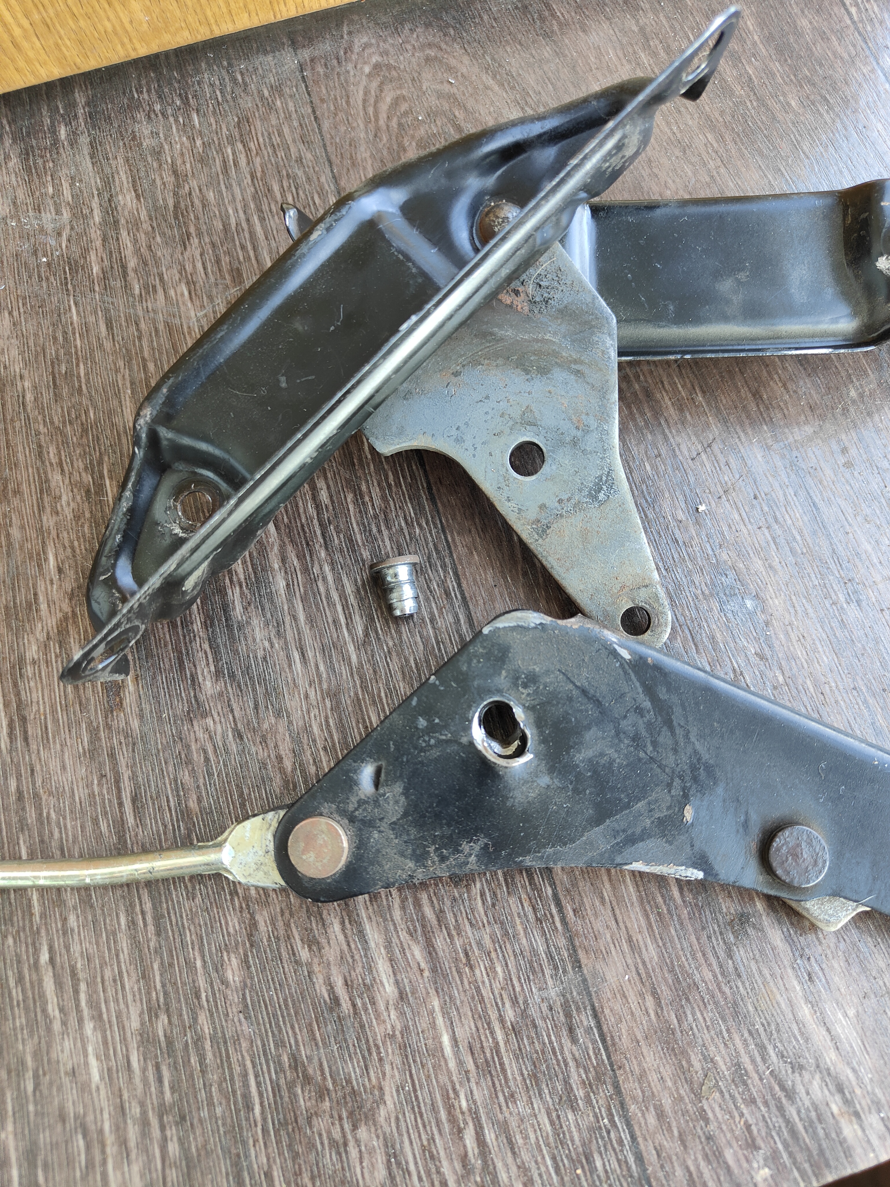

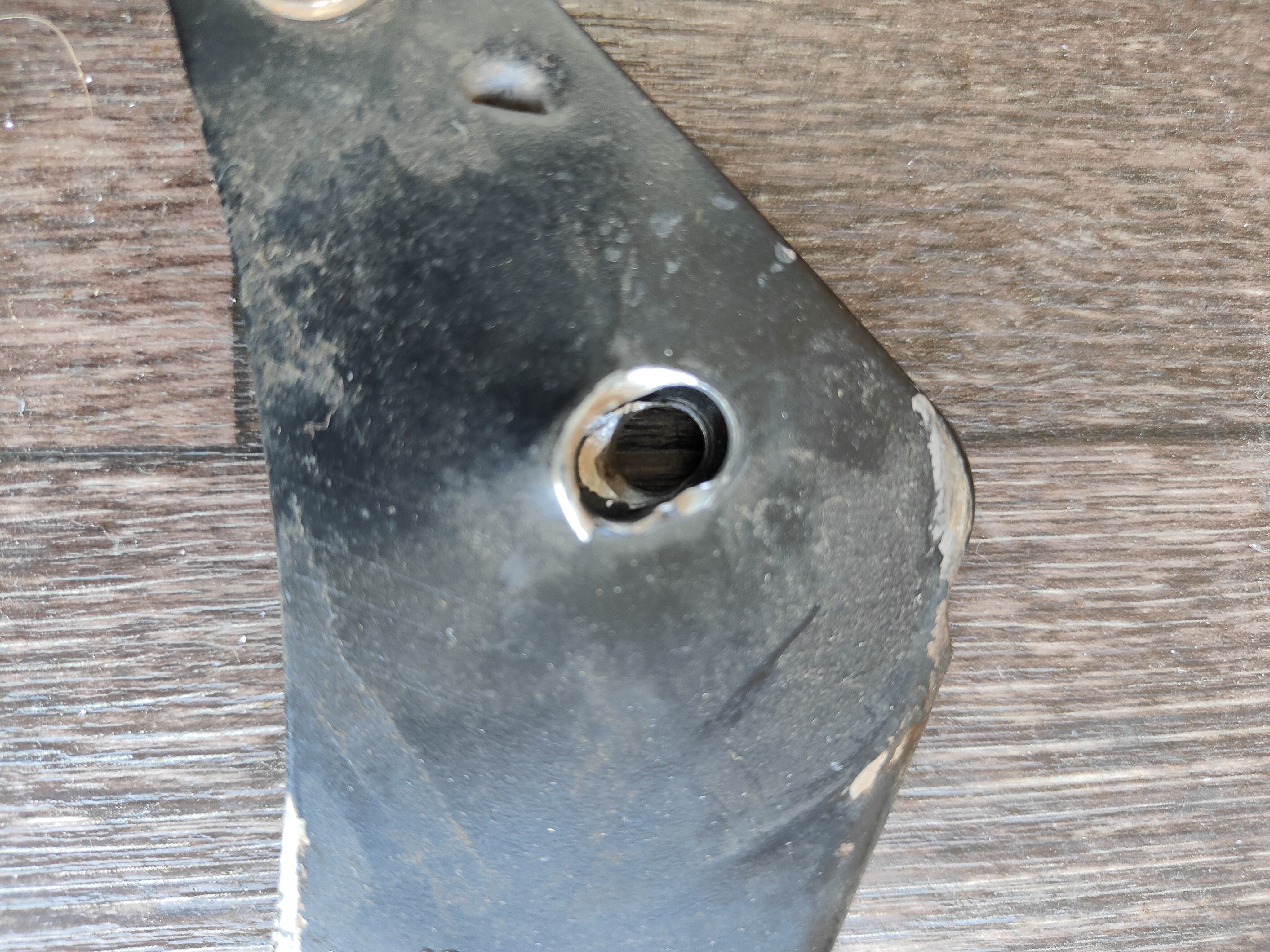

PS Снял я ручник, рассверлил одну из клёпок. Затем развернул всю конструкцию как надо, чтобы освободить сам рычаг. На фото видно, что основной палец каким то образом освободился из одной из щёк рычага, разбил отверстие до эллипса, сам весь сточился до немогу и получился огромный люфт рычага в этом основном сопряжении. При смещении рычага менялся угол зацепления и собачка слетала с храповика. Сама собачка и храповик в довольно так приличном состоянии, еще походят  :flirt:

Сейчас подберём какие-нибудь замены, соберём всё, подогнём, где погнулось и поставим обратно. Как то так...

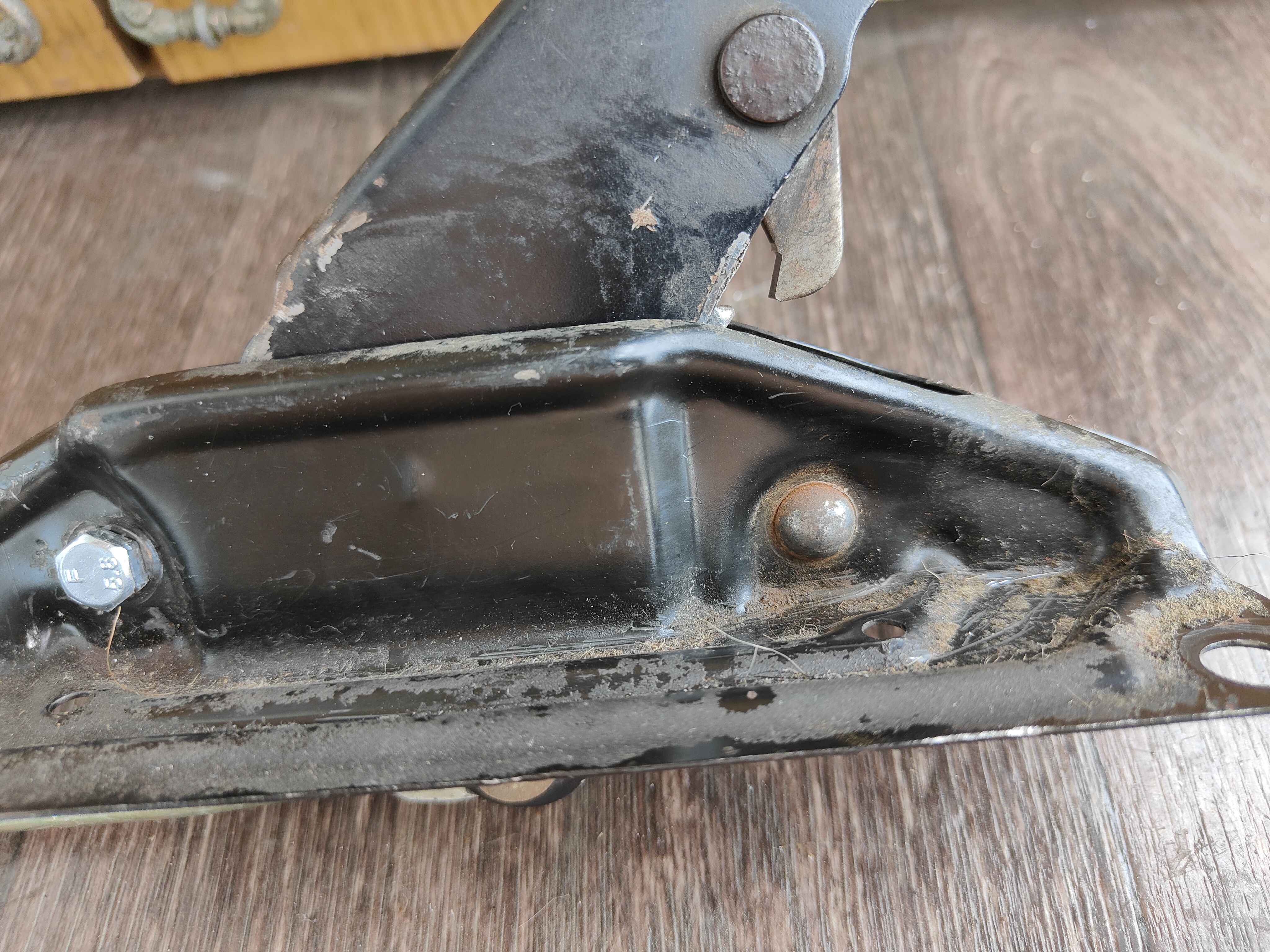

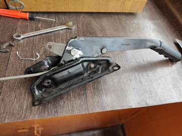

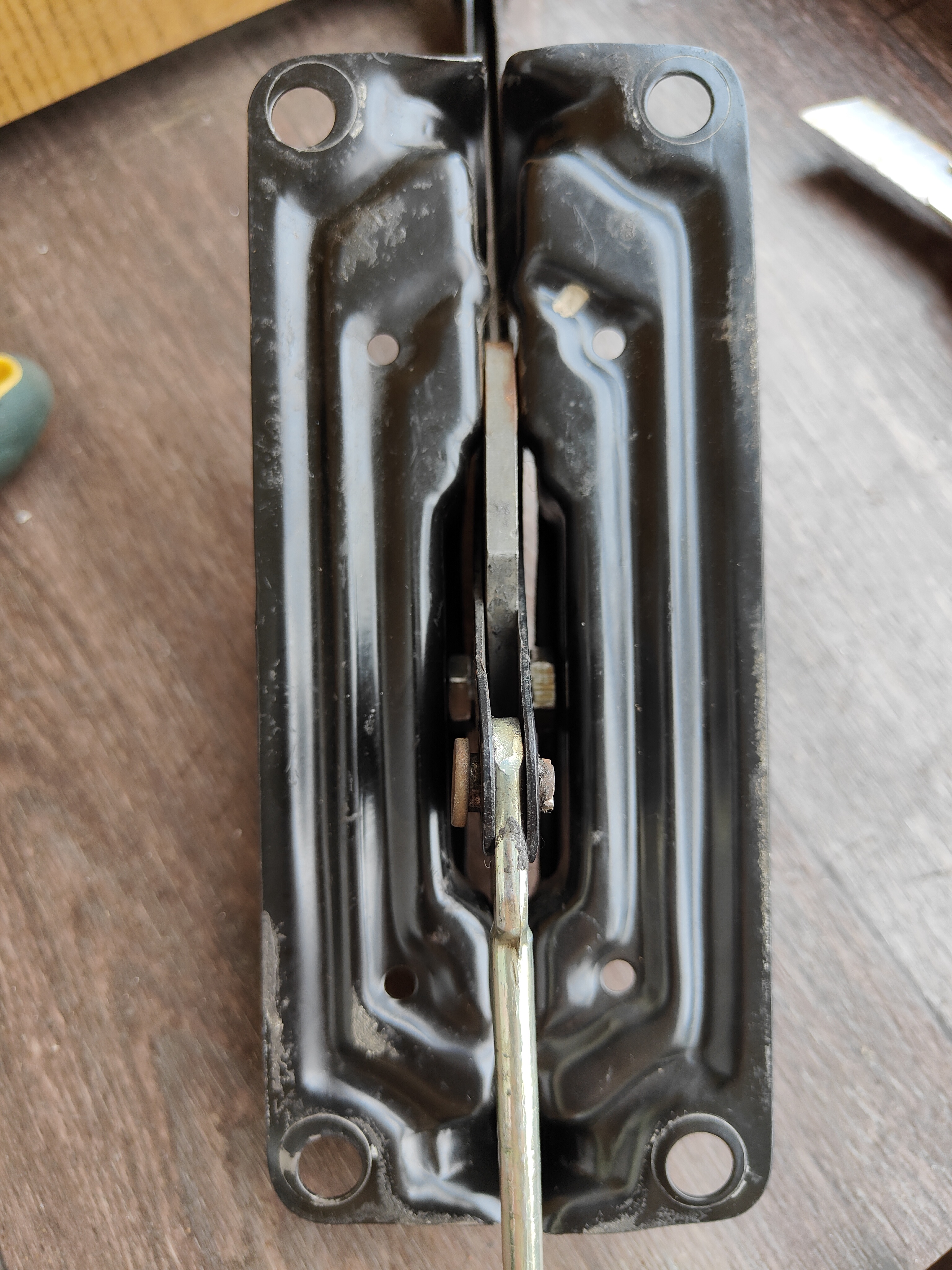

В общем вместо шплинта (поз.12 на схеме) поставил обычный болт М8, но резьба на нём только в районе гайки, в области сопряжения с храповиком чистое тело без резьбы Ф8мм.

Упор (собачка) тоже изрядно "подзатупился", пришлось довести до ума напильником. В итоге всё собрал, водрузил на место-работает как часики!  :flag:
