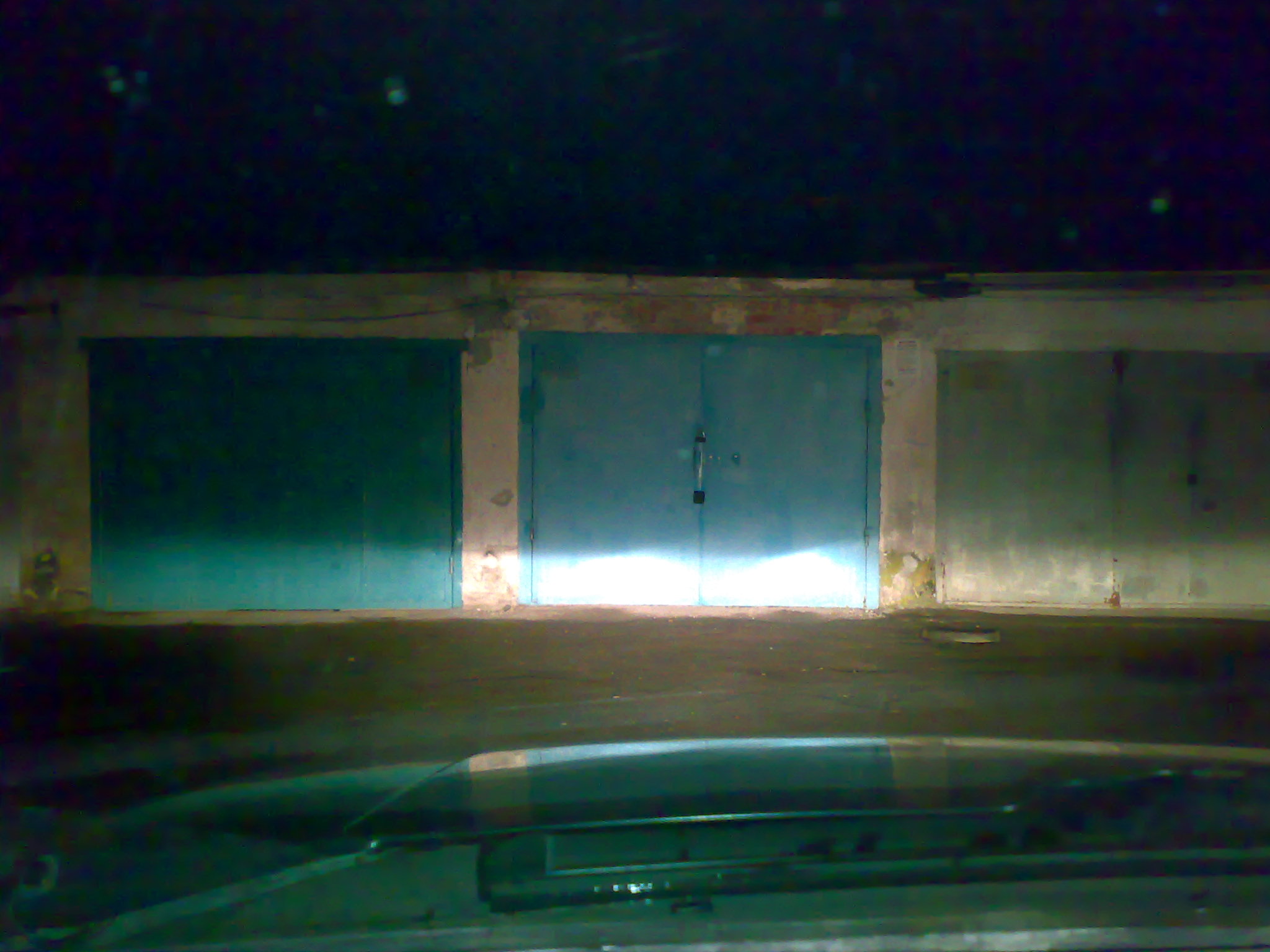

штатные живые фары , лампы Осрам  55\60  найт  брейкер ,  разгрузочное реле .
мне вполне хватает  :
http://upforme.ru/uploads/0010/52/00/8/t51471.jpg

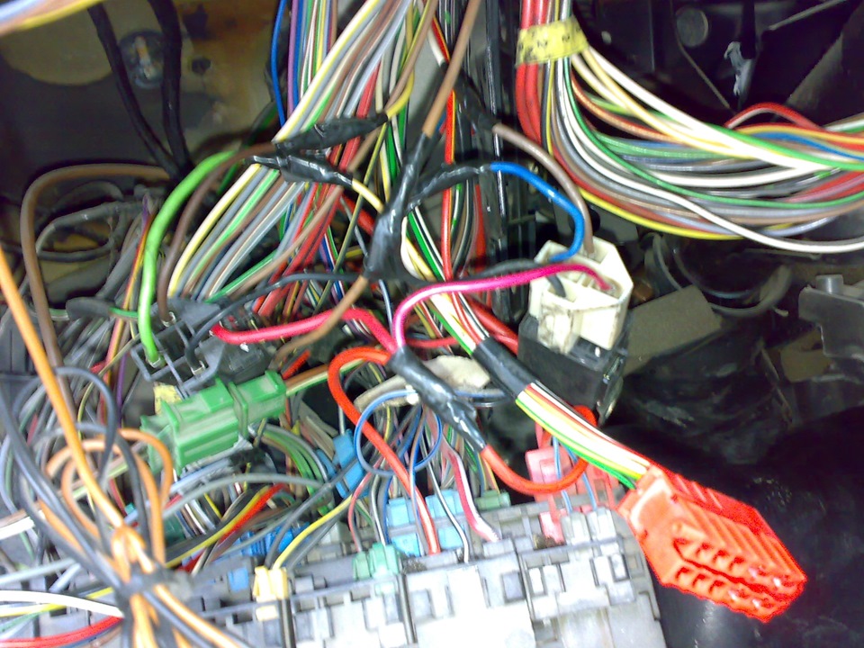

на Д2  тему делал ( очень давно )
в косу  между подрулевым  и блоком предохранителей  внедряем  реле , оно подает  плюс  дальше  по штатному .
само управляется от  старого сигнала с подрулевого .
силовой плюс брать  от главного приходящего  в блок предохранителей от аккумулятора .
https://www.drive2.ru/c/730799/
http://upforme.ru/uploads/0010/52/00/8/t201651.jpg

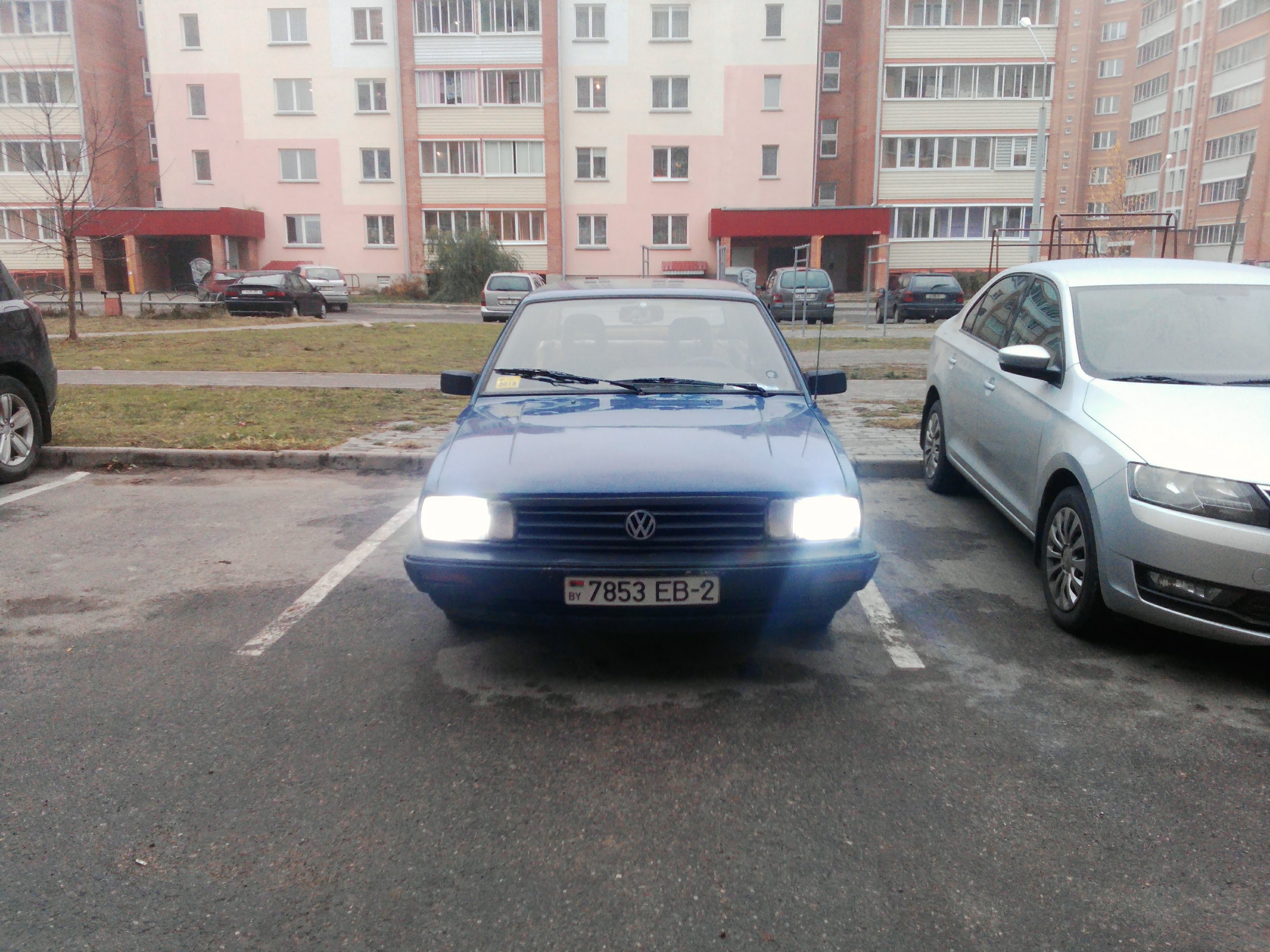

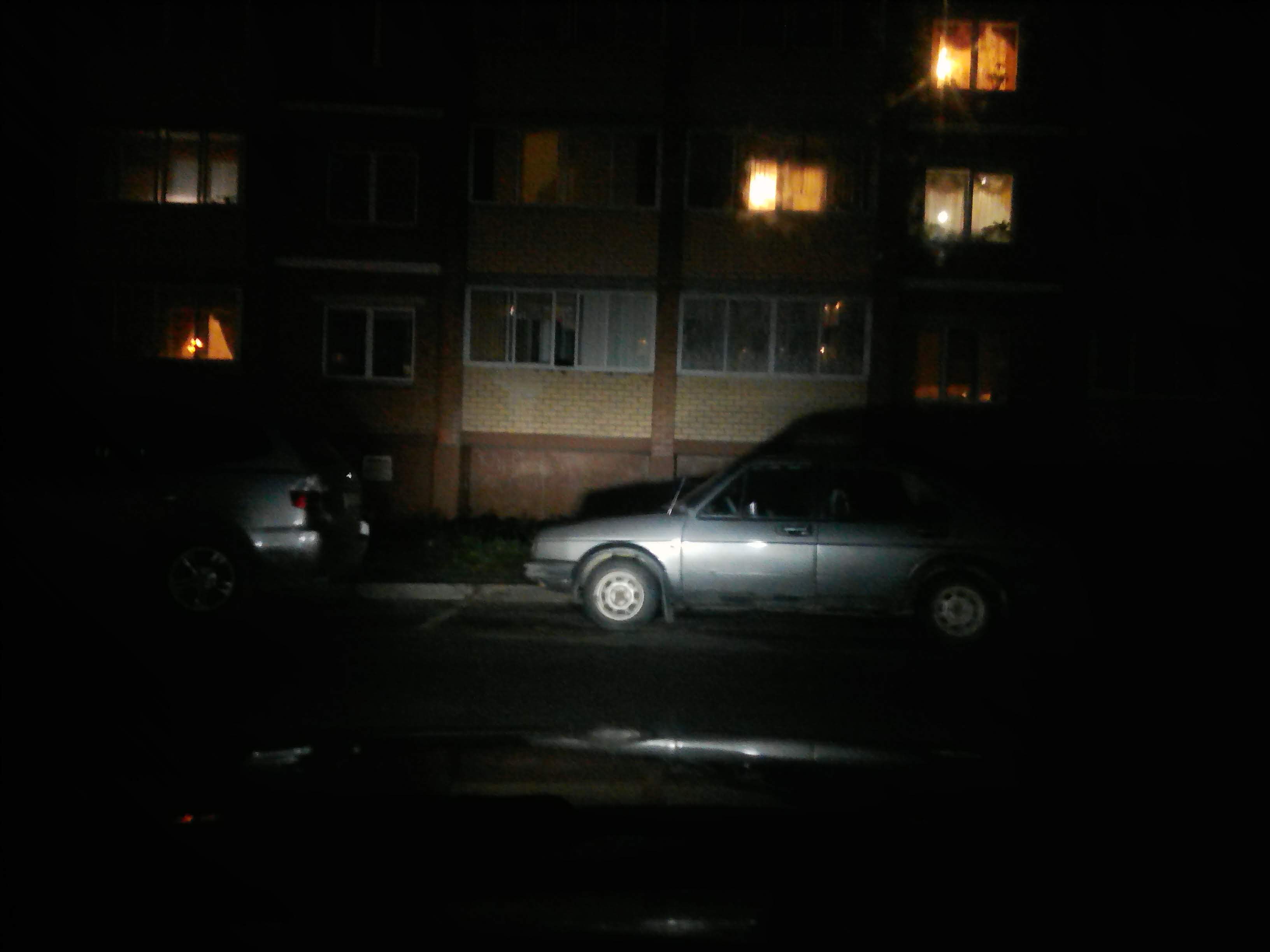

Я лично ставил светодиоды  плюсы свет стал лучше и на генератор меньше нагрузка!минус тоже есть от диодов шла наводка на радио приходилось слушать через фм модулятор музыкуhttps://upforme.ru/uploads/0010/52/00/1478/t54057.jpg
https://upforme.ru/uploads/0010/52/00/1478/t454373.jpg
148
Проблема в том, что лед в отражателе галогенки ближним светит куда угодно и сильно слепит встречку... На фото у тебя надеюсь дальний? Хотелось бы глянуть пятно с СТГ ближнего...
149
верхнее фото ближний а ночное дальний.за 3 года использования мне никто не моргал что слепят.
150
Со слепу подрулевой не видят :)
У нас в Гомеле в этом году прямо бум колхозных светодиодов... :(
