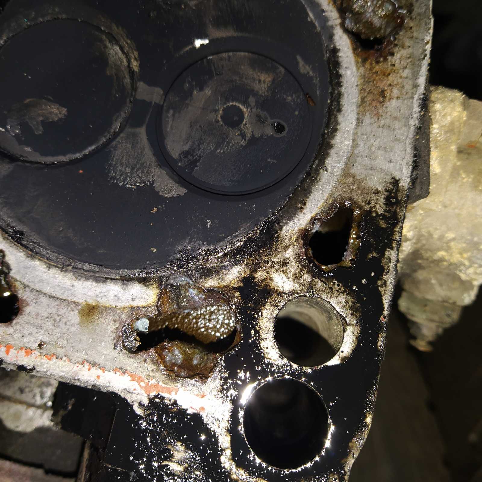

Короче голове капец и как оказалось,найти голову теперь проблема,их просто нет.https://forumupload.ru/uploads/0010/52/00/2152/t899651.jpg
Код головки 068103373D но на самой головке есть цифры 80......76....это диаметр поршня? И ставились ли на б3 такие двигатели или нет,нашел головку в Латвии,смешные деньги,но она с б3
Что самое интересное,что зараза без термостата,ездил и без каких либо симптомов,от фашист.а голова тупо в мусорку,шлифовались не раз по ходу
А что за двигатель у Вас?
1.6 дизель без турбины с гидрокомпенсаторами
Головок полно на 1.6, но не все компенсаторные, вот на 1.7 головок нет, от 1.9 колхозят. Если б3 1.6, то подойдет
