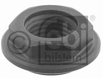

14099 FEBI — гайки

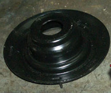

Если Вы являетесь ярым сторонником заводских решений, то можете также раскошелиться на переходные тарелки пружин (1500 за пару):
9522433 Klokkerholm

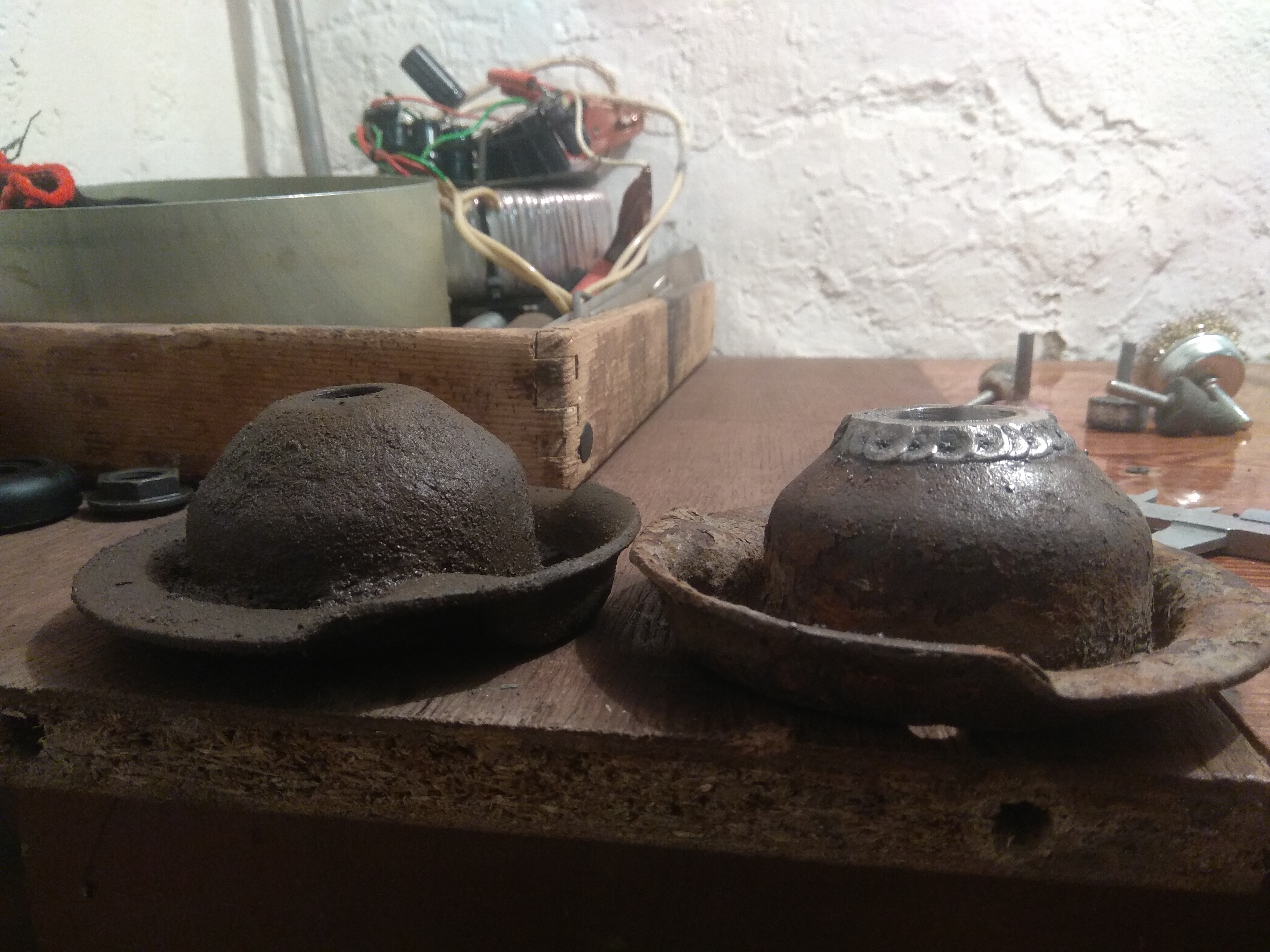

5) Отрезаем верхушки родных тарелок:
http://upforme.ru/uploads/0010/52/00/720/t73201.jpg

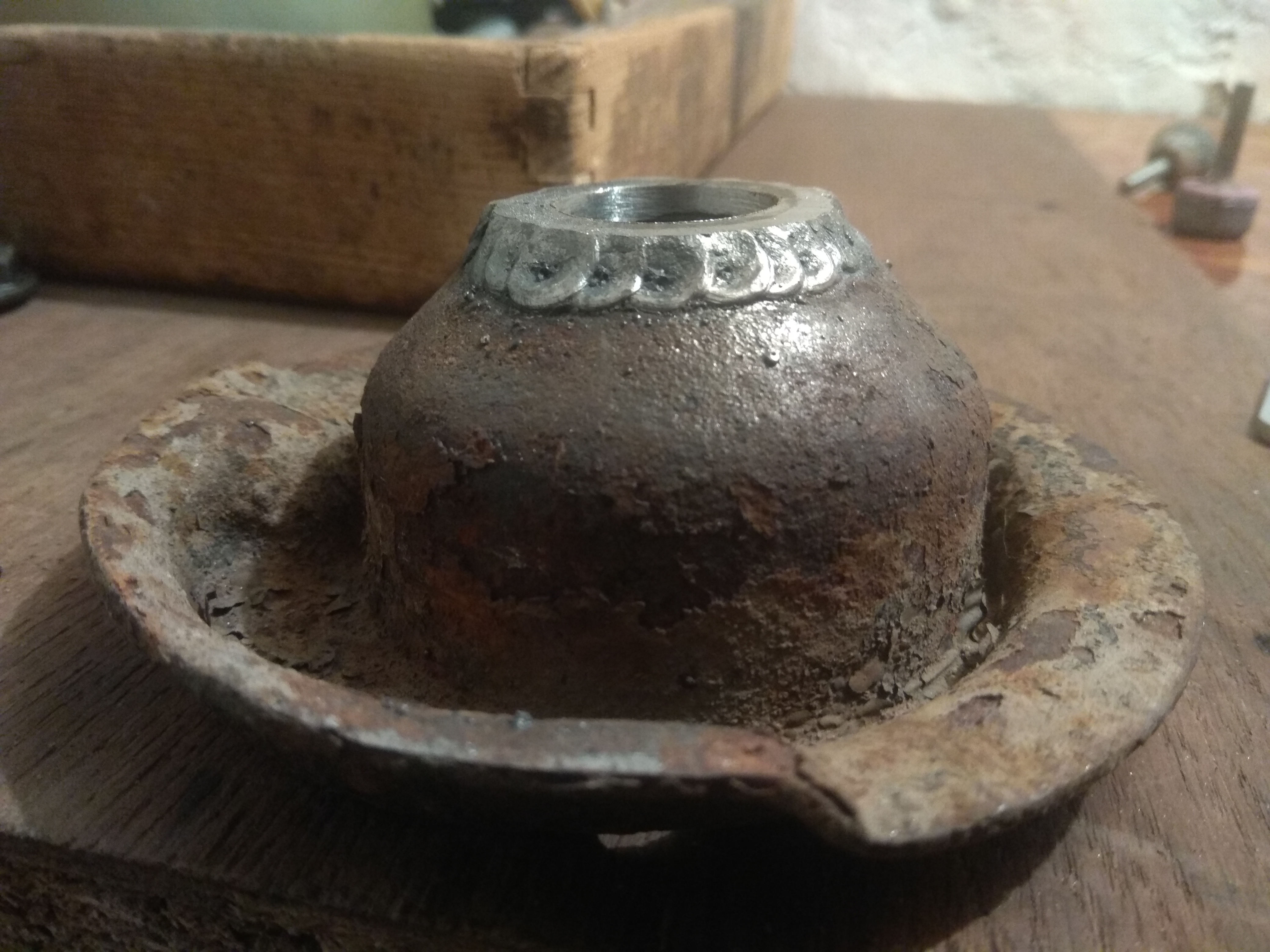

6) Привариваем шайбы с внутренним диаметром 22 мм. Обваривать надо как сверху, так и изнутри тарелки.
http://upforme.ru/uploads/0010/52/00/720/t63236.jpg

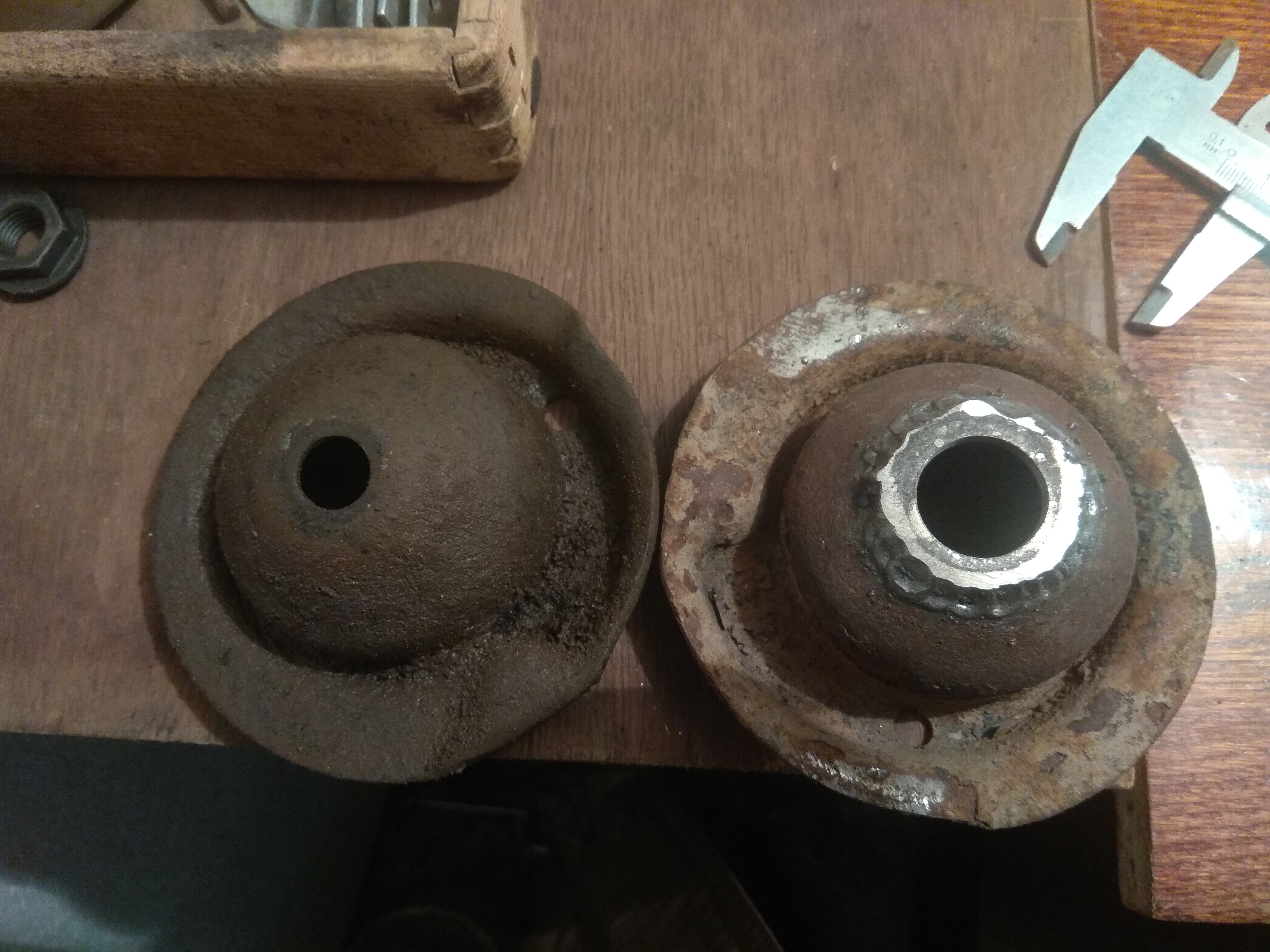

На первой тарелке я немного перестарался со сваркой, поэтому пришлось подровнять наплывы на плоскости сопряжения с подшипником. На второй тарелке я работал аккуратнее:
http://upforme.ru/uploads/0010/52/00/720/t15028.jpg
http://upforme.ru/uploads/0010/52/00/720/t54929.jpg

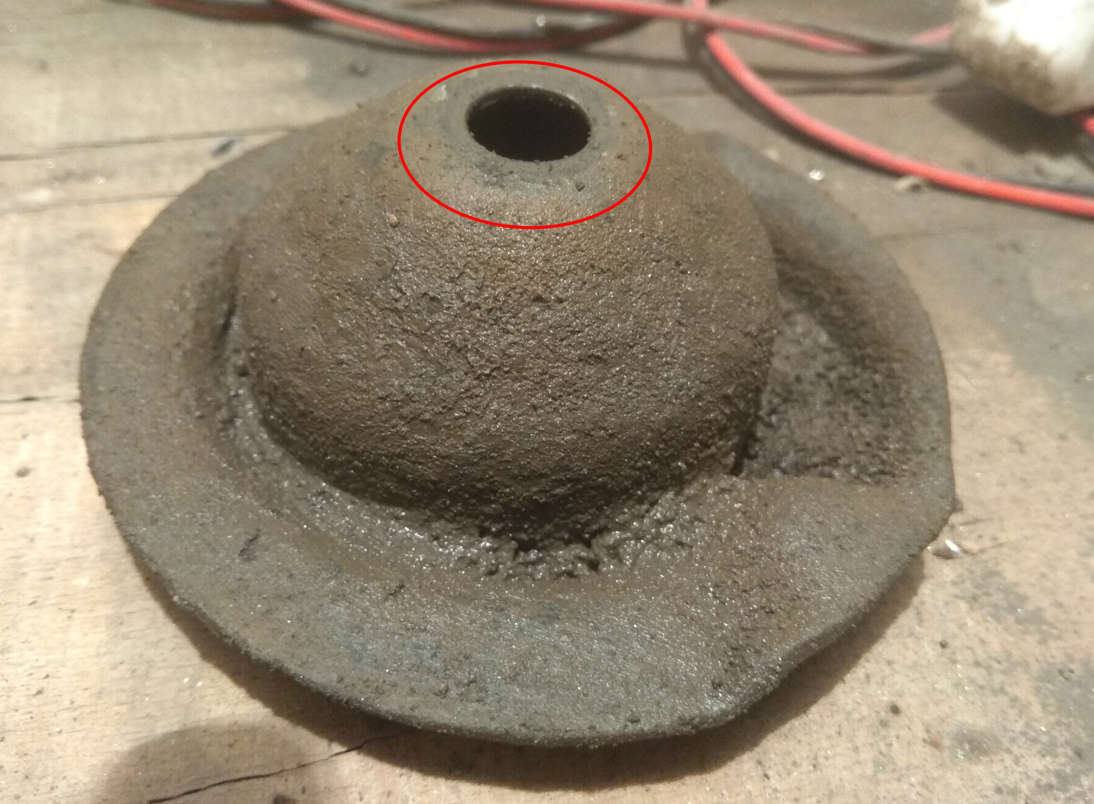

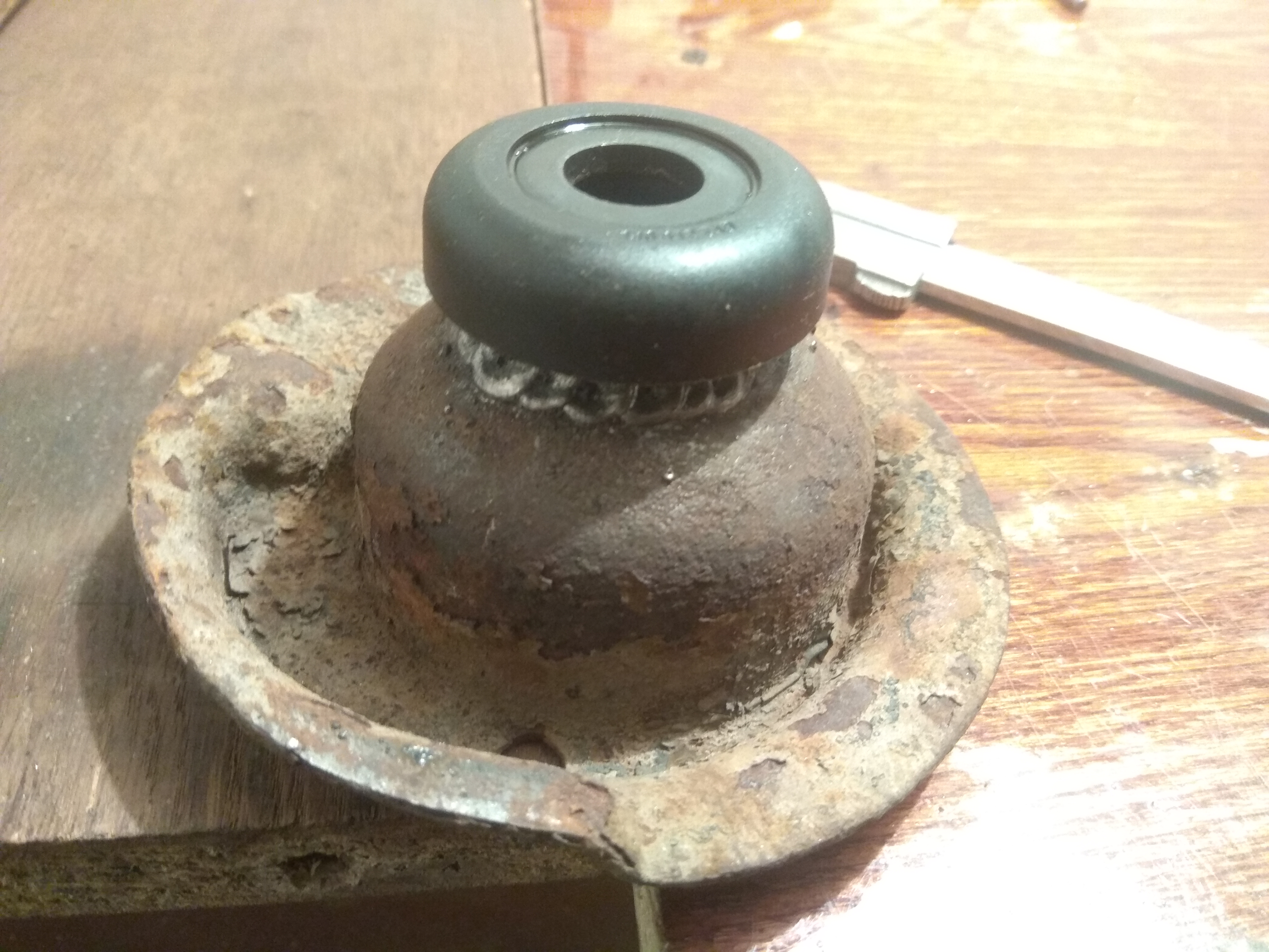

Вот так лежит новый подшипник на тарелке:
http://upforme.ru/uploads/0010/52/00/720/t37651.jpg

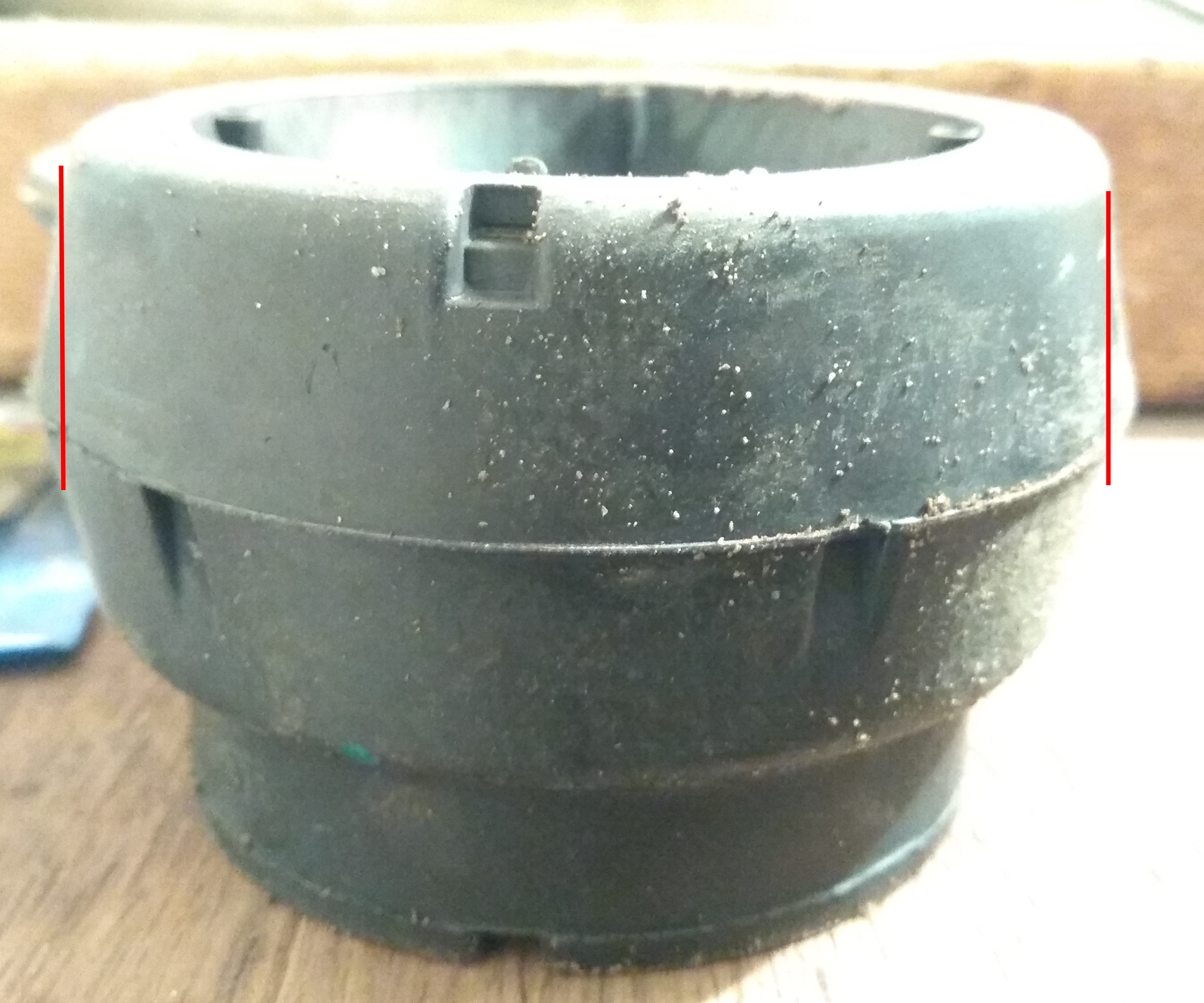

7) Опоры нужно обточить наждаком или болгаркой буквально на 1 мм, так как они слегка конусные и в первоначальном виде не влезут в наши стаканы. Нужная форма обозначена линиями:
http://upforme.ru/uploads/0010/52/00/720/t70135.jpg

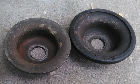

14) Так как новые гайки по толщине гораздо меньше старых гаек с пропилами, а также из общего бутерброда на резьбовой части исключились тарелки пружин и промежуточные шайбы, то верхние чашки поставить обратно не получится:
http://upforme.ru/uploads/0010/52/00/720/t32432.jpg
Сначала нужно надеть на резьбовую часть штока любые проставки толщиной примерно 2 см. Можно отпилить их от поршневого пальца. Также можно вместо штатных чашек поставить чашки от Логана, но это опять же для любителей тратить лишние деньги.

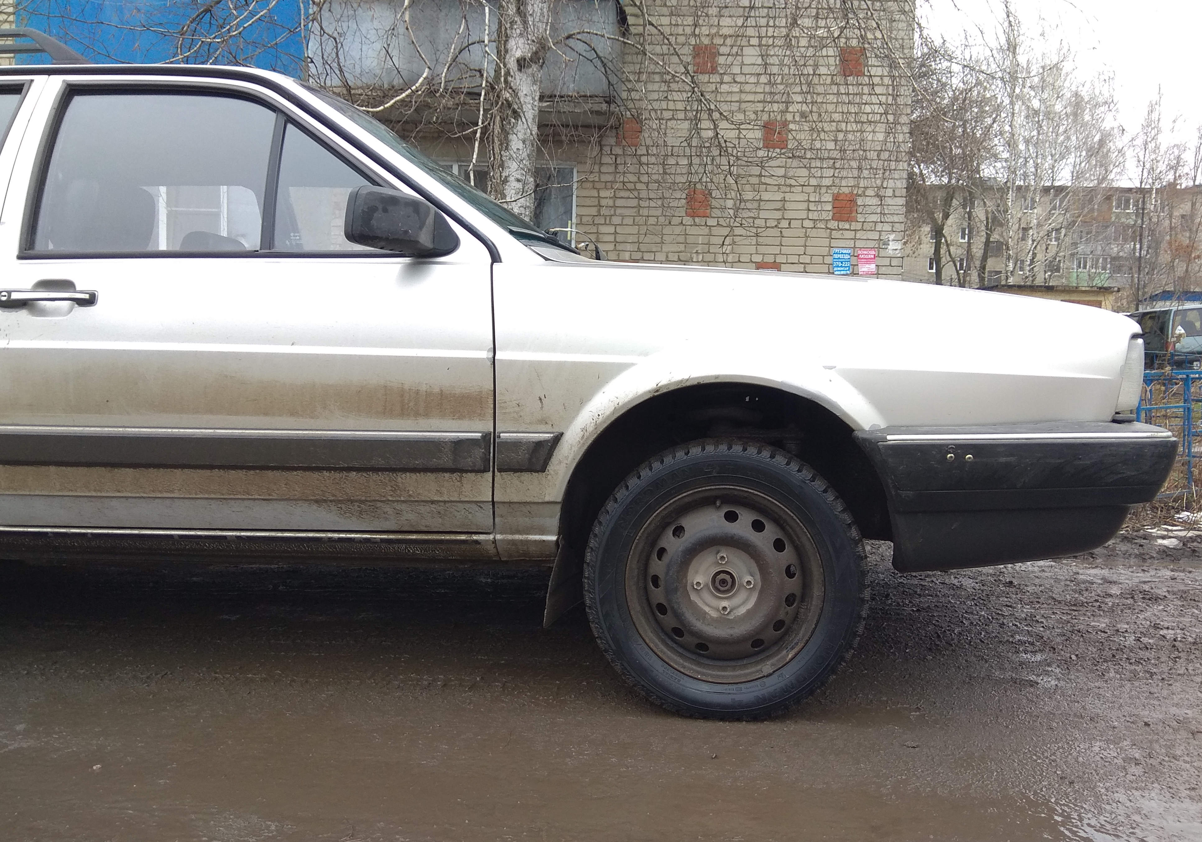

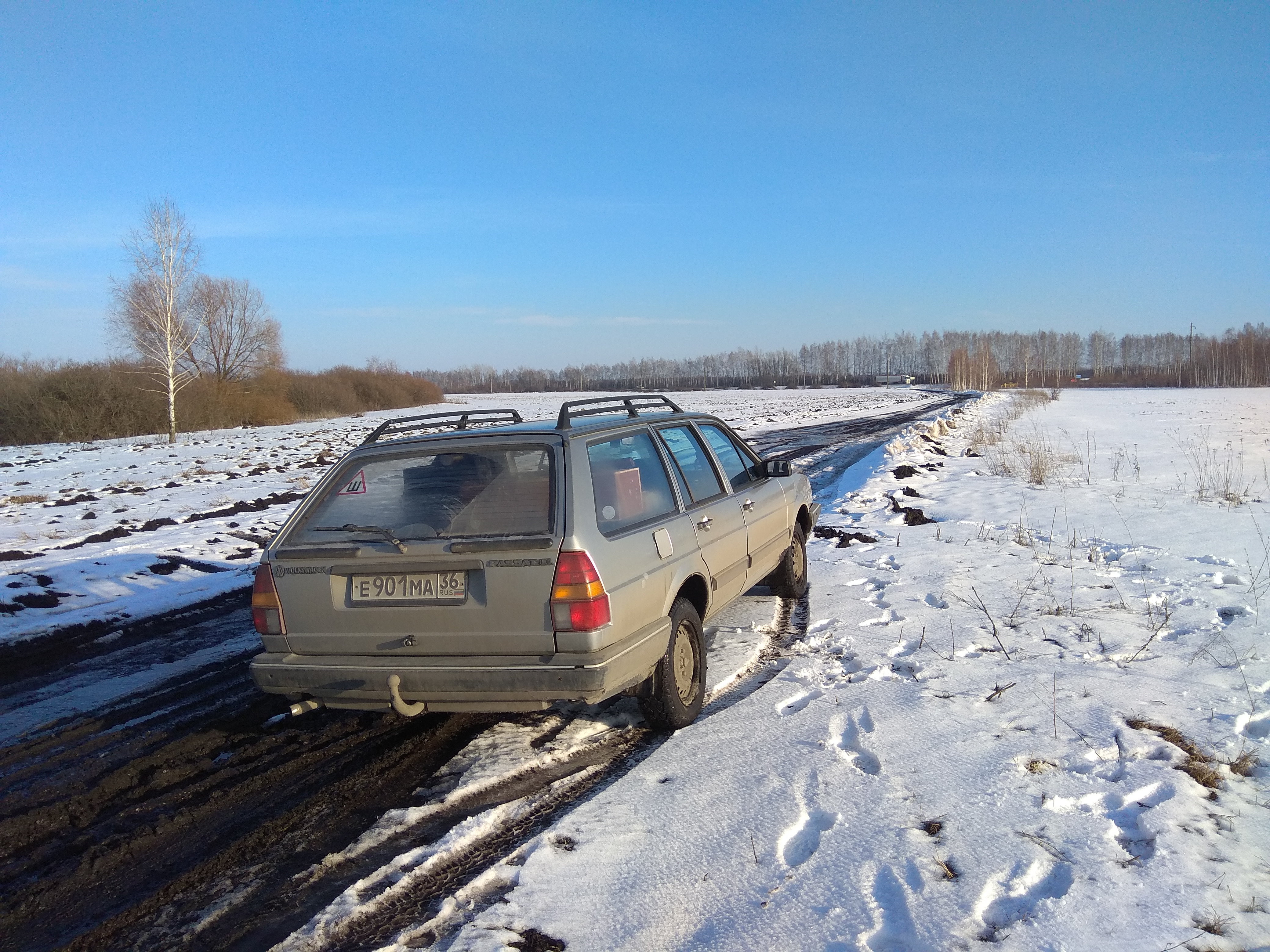

Так как новые опоры выше штатных примерно на 1,5-2 см, а тарелки пружин опустились по штокам на 1 см вниз, то суммарная прибавка клиренса составит примерно 2,5-3 сантиметра:
http://upforme.ru/uploads/0010/52/00/720/t12896.jpg
Если использовать готовые переходные тарелки, то такой большой прибавки не будет, так как эти тарелки более низкие/плоские, что компенсирует изменение их положения на штоках.

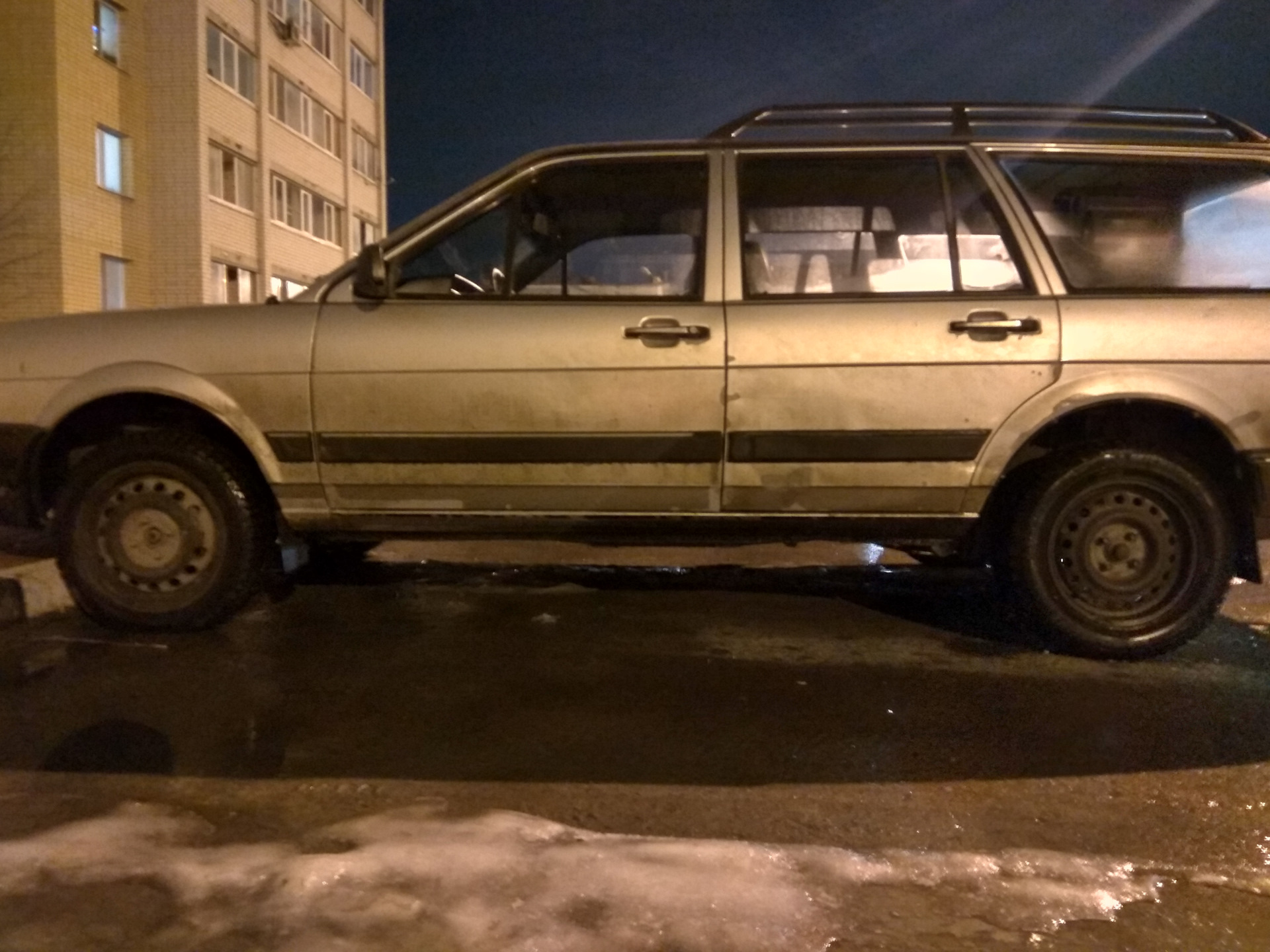

Впечатления от переделки только положительные. Прощайте, постукивания люфтящих подшипников и зубодробильная передача мелких неровностей на кузов. Передняя подвеска стала комфортнее и чуть выше. После пары часов езды по разным дорогам:
http://upforme.ru/uploads/0010/52/00/720/t90817.jpg
Перед выровнялся с задом, а раньше был чуть ниже (сзади стоят проставки высотой 4 cм).

проставки наверное 4 см  ?
Ага, глаз к вечеру замылился :hobo:

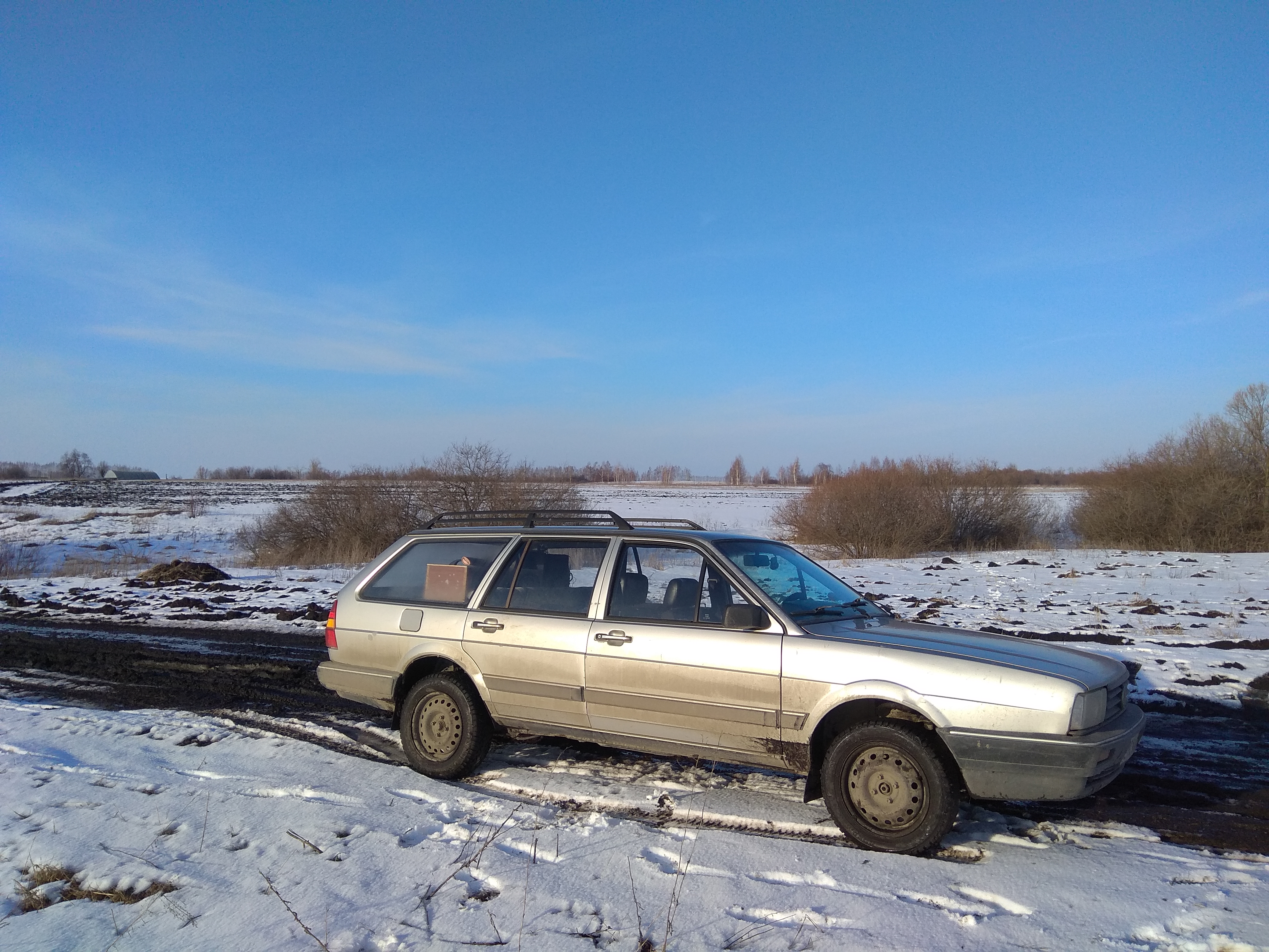

Прокатились в деревню, на трассе заметил снижение шума от передних колёс, на 120 км/ч можно разговаривать, не повышая голос. Только, блин, шуршание шипов из багажника доносится)) Надо переходить на нешипованную, все равно снега почти нет...

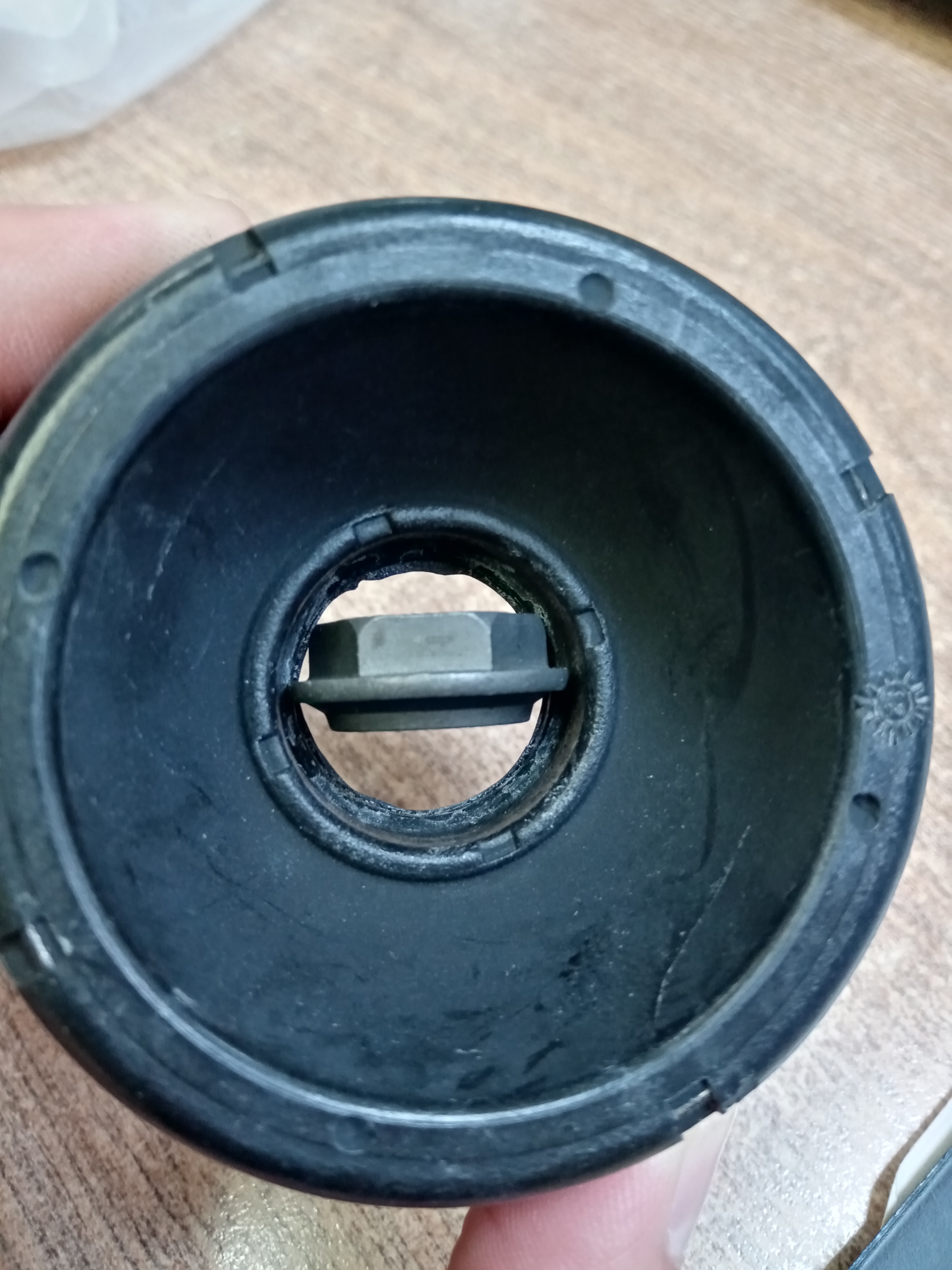

Здравствуйте товарищи. По теме сверху подскажите пожалуйста. Я купил всё, но обнаружил что гайка при небольшом усилии проскакивает через отверстие опоры... Так должно быть, или нужно будет какую-нибудь шайбу подложить? Смотрел в каталогах, там вроде ничего не подкладывают... https://upforme.ru/uploads/0010/52/00/1600/t903615.jpg
Ну как бэ там тарелки должны быть  :huh:
Читал невнимательно штоль?  :flag:
Денис Валуйки
Всё нормально, гайка по диаметру такая же, как отверстие в резинке, так что она и должна свободно проходить. В собранном виде этого происходить не будет, потому что сверху над стаканом будет ещё чашка, прикрученная второй гайкой
