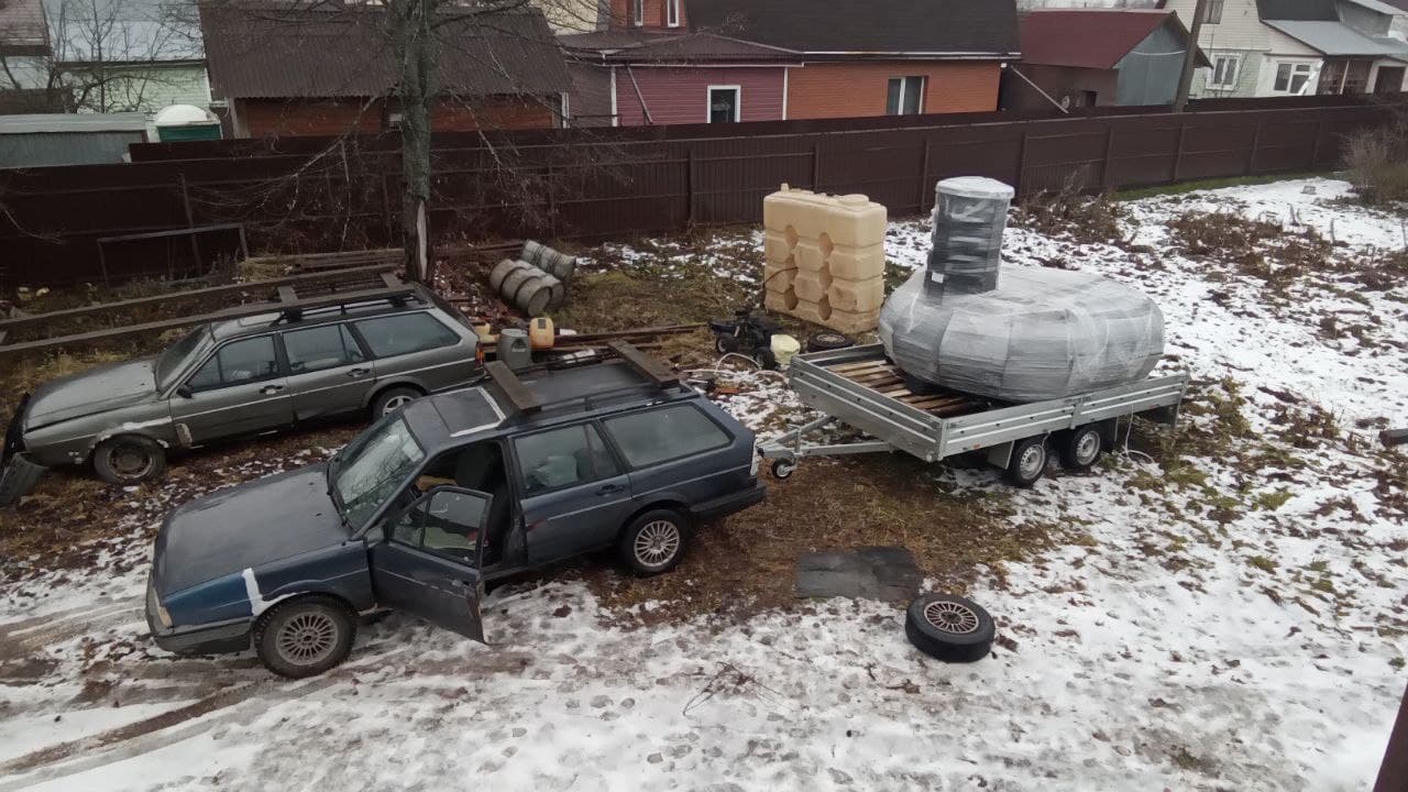

Выручайте други!, Пришла беда откуда не ждали - понадобился полноприводный Пассат (Трактор)!
https://upforme.ru/uploads/0010/52/00/836/t793573.jpg
Нужно за лето построить трактор чтоб таскать прицеп.
Есть синенький пассат с 1,9 TDI, он пока справляется, но если в прицеп закинуть 1000+ то ему катастрофически не хватает зацепа и тормозов...
ездить на таком одно мучение....
Есть серенький пассат 1,6 TD - у него сгнил пол, и туда я хочу впихнуть полноприводную трансмиссию !
Помогите найти донора Б2 Syncro  в любом стоянии, без документов тоже можно )

У серого пол сгнил, руки у меня развязаны я свободен от всяческих моральных обязательств - могу делать что хочу...
Есть руки, болгрка, сварка, и металлический лист, профиль, трубы... разборки.....
Мне не нужен музейный экспонат, мне нужен трактор.... чтоб внешне он был похож на стоковый Б2
но нужен донор, чтоб взять с него базовые узлы и расположение элементов...
Коробку думаю взять 01E quattro (от верхового бензинового мотора) правда пока точно не знаю какую, чтоб она стыковалась с 1,9 TDI (он есть).... дисковые тормоза в круг
как-то так ....
понимаю что гемор, но вариантов особо нет....

Да как-то смысла нет менять платформу: Б2 у меня есть, он на учете и на номерах, много всяких запчастюль есть, много чего пригодиться при переделке.
Нива мне не нравиться... и дизель туда не встанет (колхозить очень долго и муторно) на Б2 дизель уже стоит, причем хороший (сам перебирал), надо только кватровую коробку воткнуть и с задним редуктором что-то помудрить.
Вообще я планировал МКПП 01Е воткнуть сразу, это очень крепкая коробка, их на дизеля ставили и на всякие турбовые аудюхи, причем живую найти вполне реально они и на Б5 пассаты шли, и на A4, А6 достаточно свежие...
Но у этого товарища скорее всего стоит МКПП 016 ГП 4,556 их обычно ставили на всякие овощьные бензо моторы она дохлая изначально, и помирает рано )))
но мне такой вариант для начала, проекта норм, тем более я в гонках со светофора участвовать не собираюсь, и ГП 4,556 мне под мою задачу то что доктор прописал, и дизель на эту коробку встанет Болт_ON !
Долго ли эта коробка под дизелем проживет - узнаем....  отпишусть по результатам.....
Надо ещё чтобы на этой ауди маховик, сцепление и стартер были живые, потому что данные детали от Б2 с этой коробкой не срастутся. Плюс переставлять с ауди педальный узел, внедрять гидроцилиндр сцепления в моторный щит, переделывать кулису (там совсем другой механизм). В общем, возни предстоит немало даже с передком :crazyfun:
Да фигня это все по большому счету...  Кардан (тоннель), задний редуктор, бензобак вот тут придется поработать
передки у них одинаковые !
4ц движки тех годов - все одинаковые!
