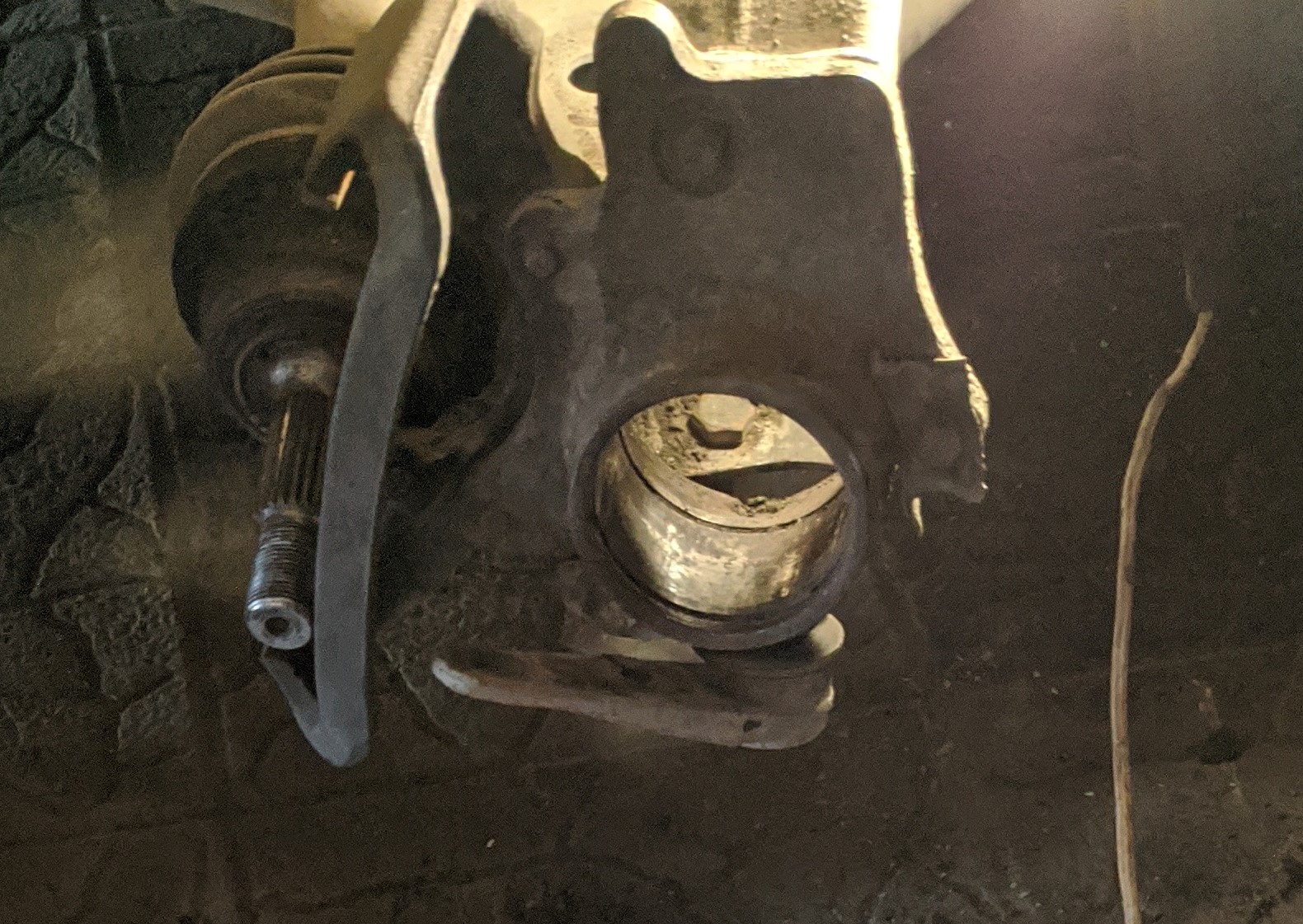

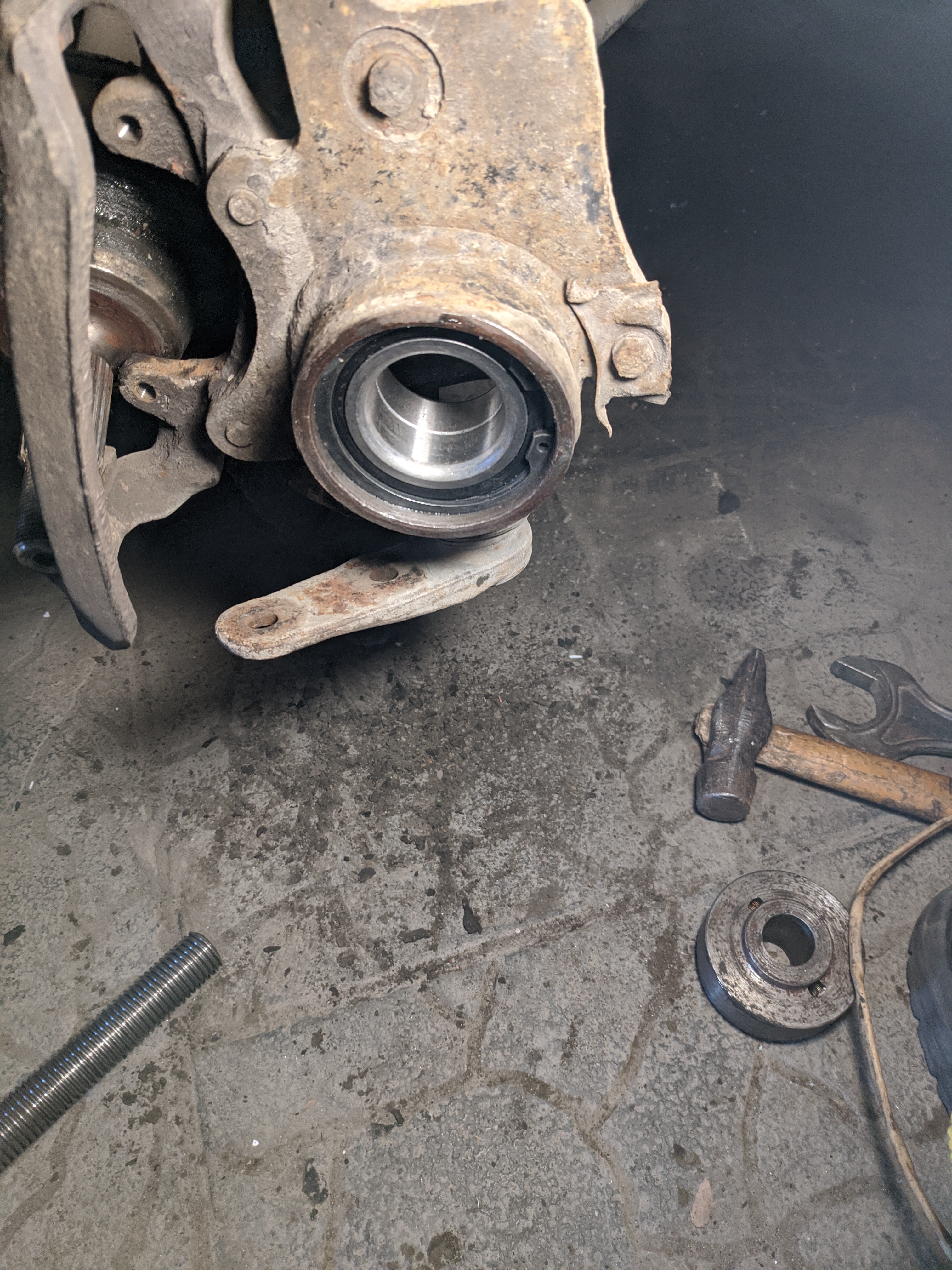

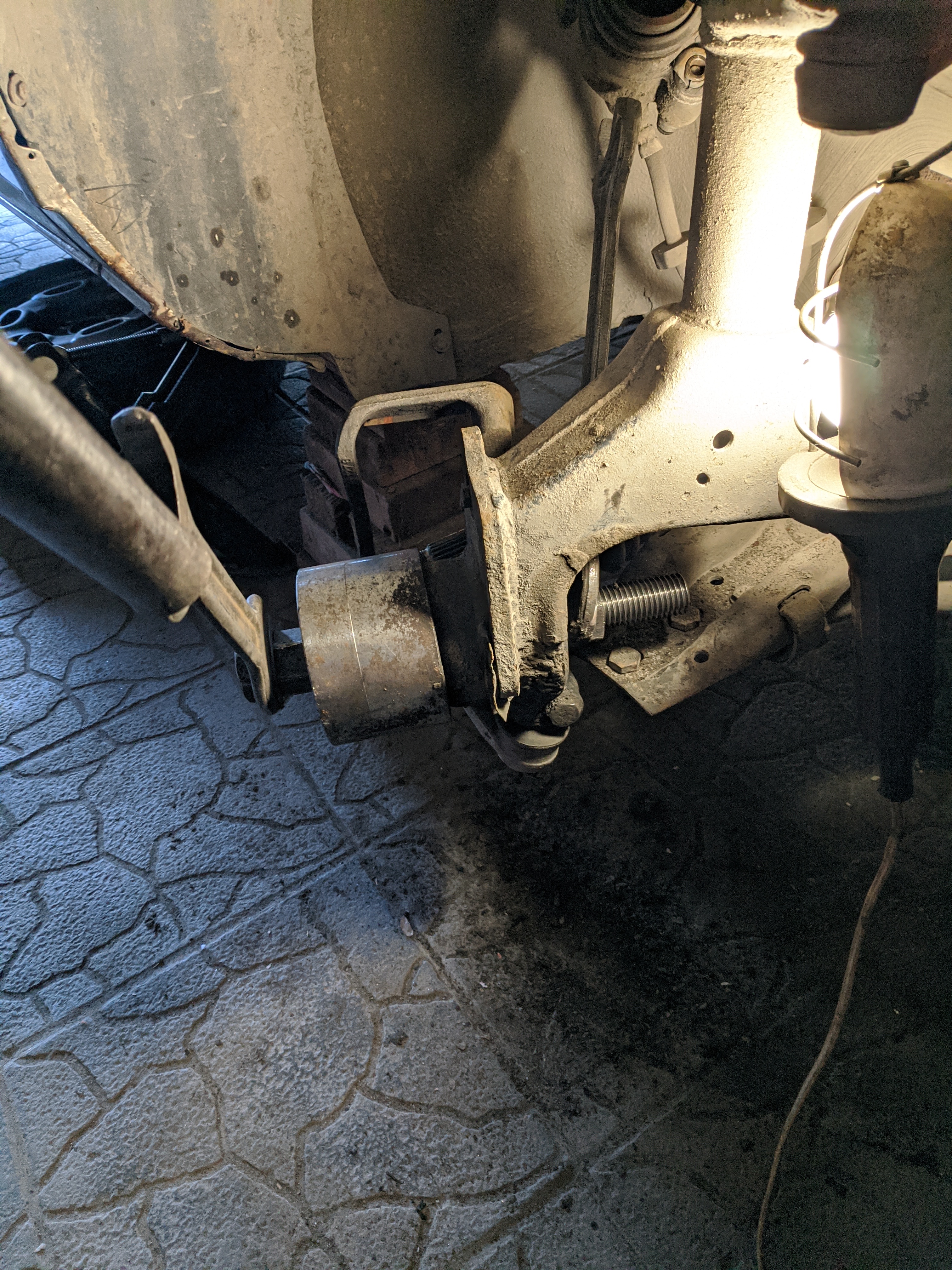

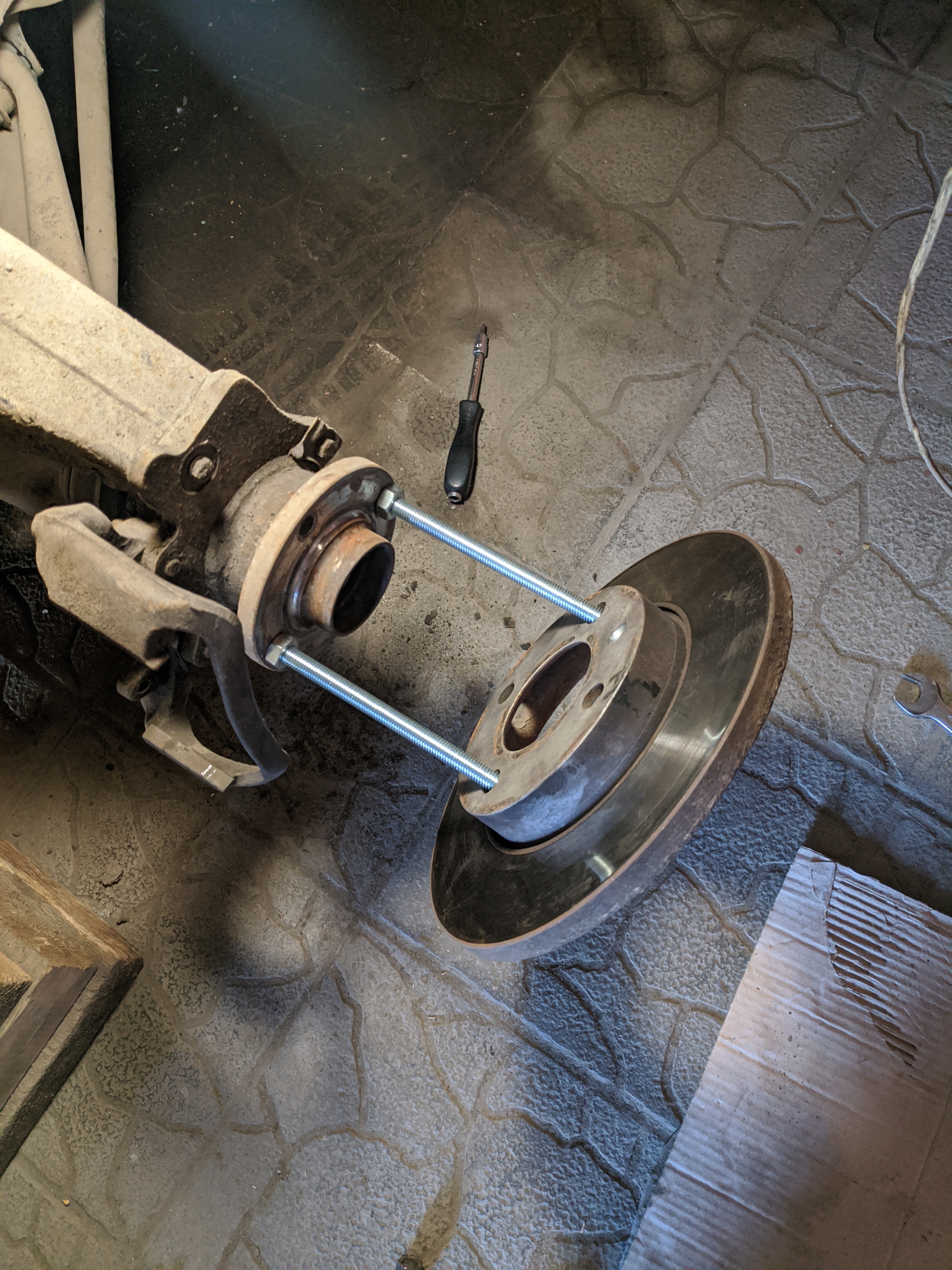

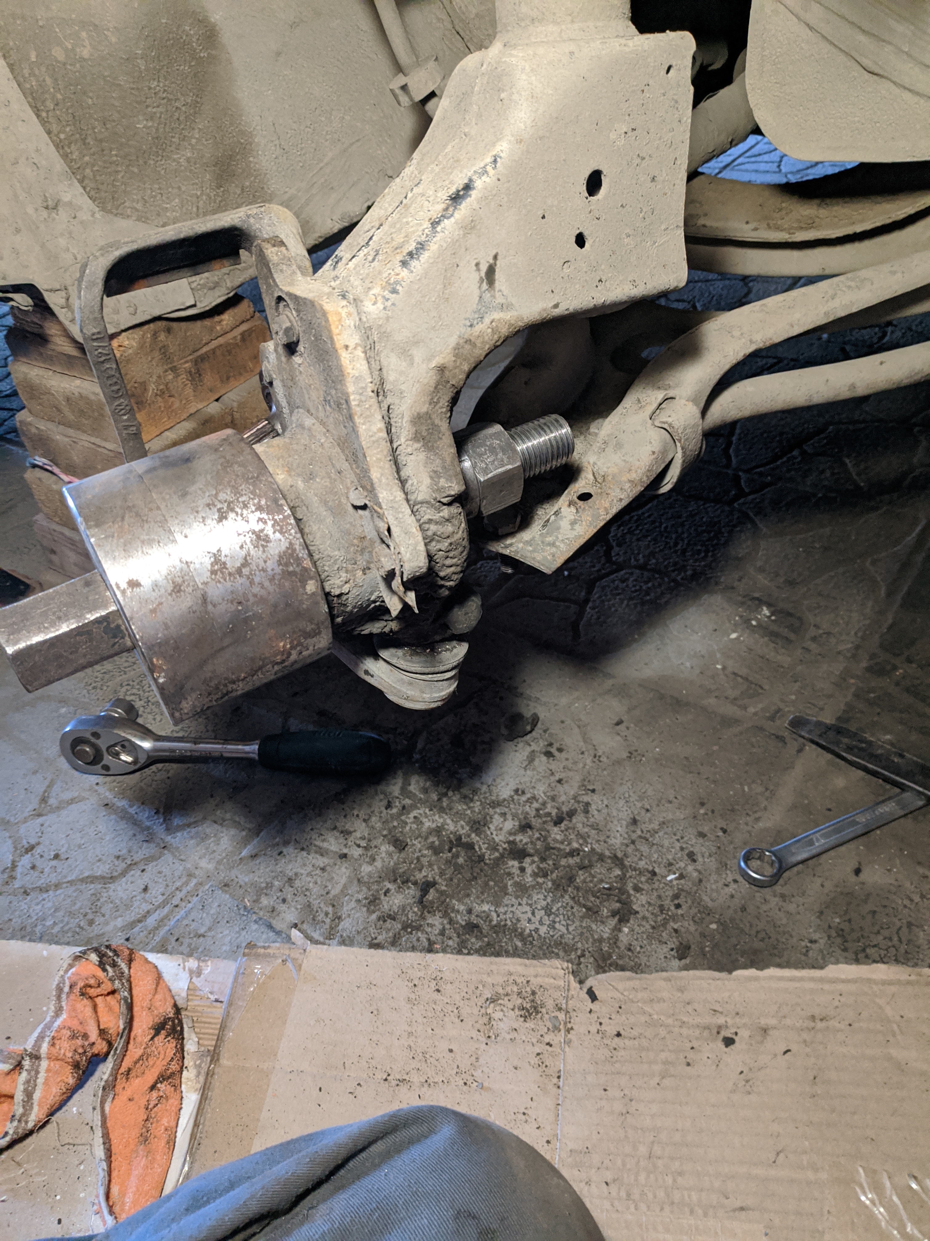

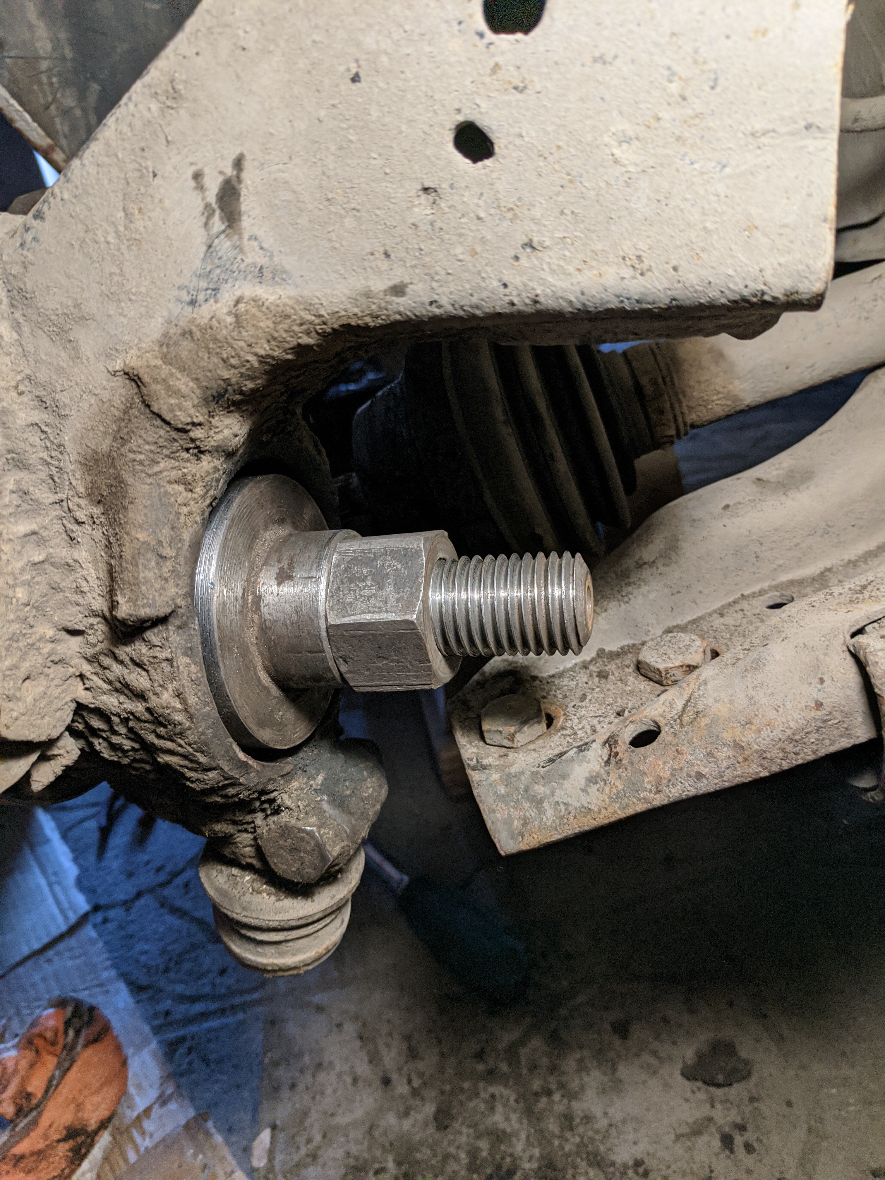

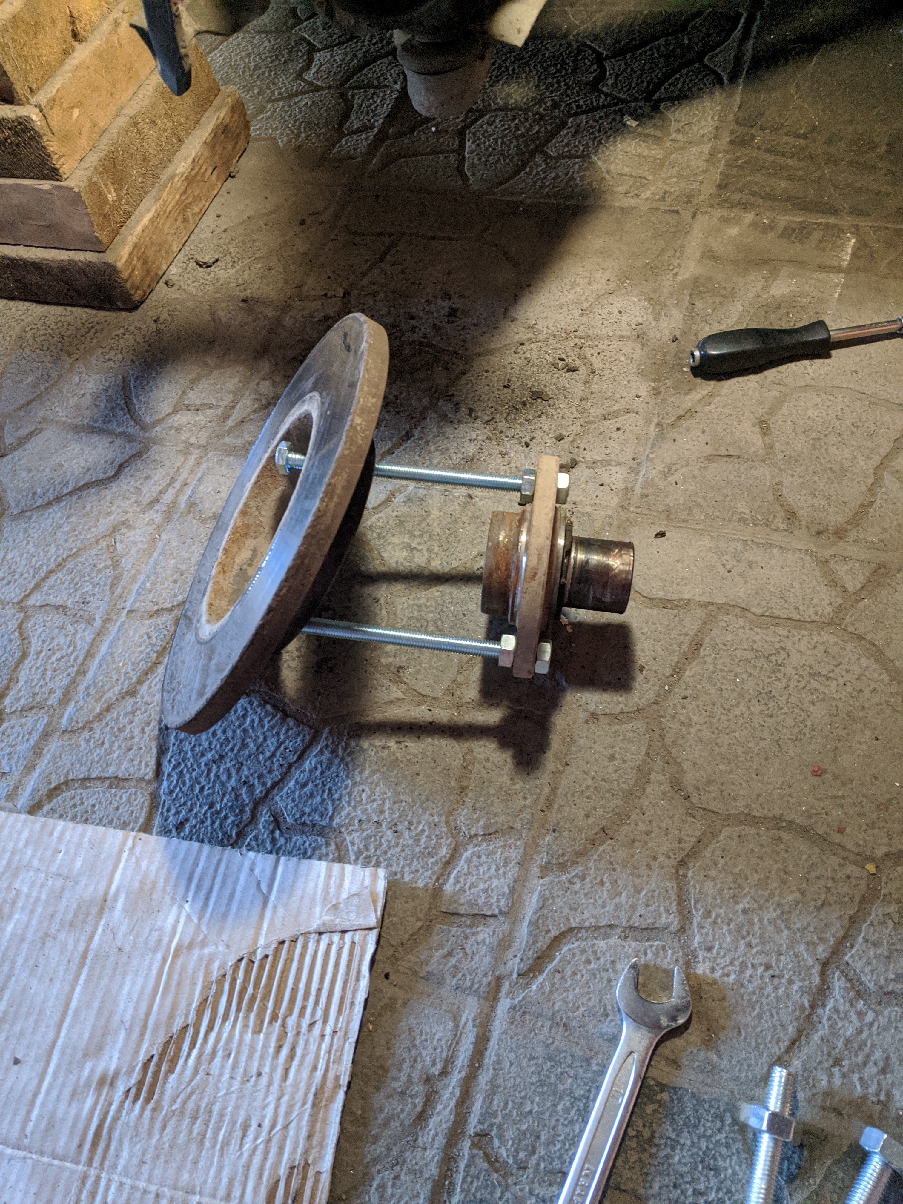

Ну что, всё, я заменил подшипник!👍😊 Немножко долго провозился, но я сам его меняю в первый раз. Снял ступицу как на видео, которое выложил Электро, правда там болты М12Х1,25, а у нас болты ступичные М12Х1,5. Заехал в "Крепёж", там только стандартные, М12Х1,75. Ладно, купил два болта М10Х160 и четыре гайки, и закрепил из на ступице, предварительно одев на них тормозной диск. Получилось нормуль.
http://forumupload.ru/uploads/0010/52/00/208/t747619.jpg
Три удара диском и вуаля!

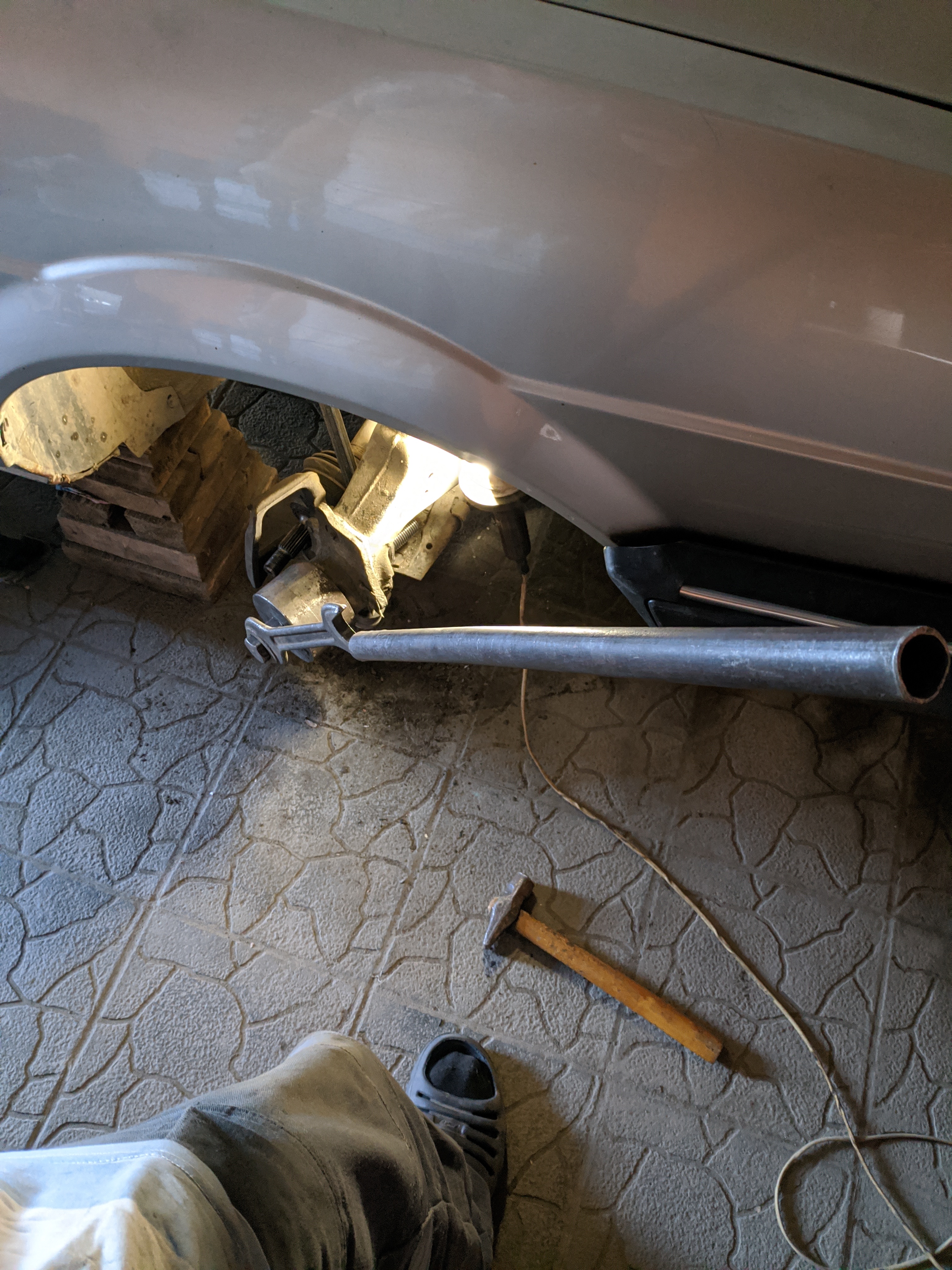

Ступица слетела. Настроил съёмник и погнали крутить болт

В итоге спокойненько подшипник вышел

Ну дальше поставил стопорное кольцо, снова "настроил" съёмник и задавил подшипник на место. Кстати, всё заходит прямо на ура без всяких там перекосов и гемморов.  В итоге подшипник встал как влитой

Снова настроил по накатанной схеме съёмник, но уже с купленным новым болтом на М20Х180 (так как М24 у нас не прокатит), кстати длины более чем достаточно, и задавил ступицу, залетела также быстро, как и вылетела 😂😂😂. Кстати, подшипник оказался убитым напрочь. Я когда ступичную гайку отвернул, ступица просто начала болтаться, жесть! Но зажатая, естественно, еще бы ездила, только вот гудела сильно
