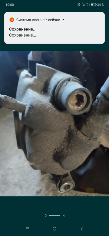

Нет места для маневра,  он утоплен миллиметров на 5 может больше. + звездочку внутри оставил,  хорошую 😄 не сверлится

Уже прицениваюсь. Цена 15$, проблема только что нужно заказывать,  у нас то нет нифига. Есть риск получить с таким же штуцером. Вобщем весь в поисках 😁

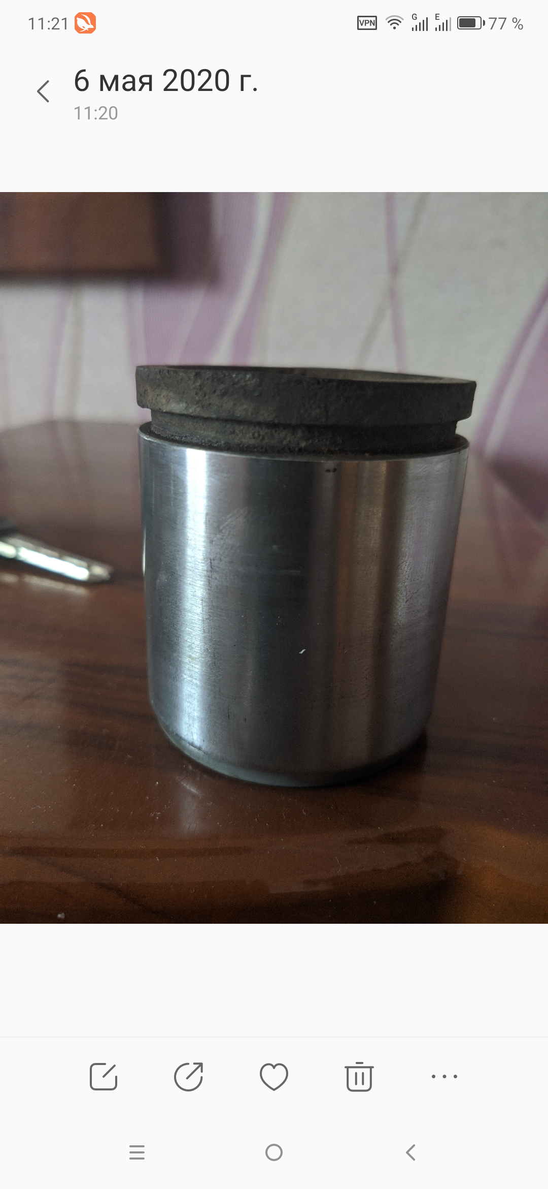

Оказалось что без сломанной звездочки я б заплатил 4$ за 15 мин работы и было бы щастье. С звездочкой не хотят. Ну и ладно. Заказал б/у. Что делать с штуцером я уже знаю, если че не так сразу к токарю. Вопрос по поршню : стоит ли его как то проверить? Какие то работы перед установкой проводить?
вытолкнуть, посмотреть поверхность на предмет коррозии, если нету - затолкать обратно, если есть - поршень менять))
Если мой в старом супорте в хорошем состоянии можно за толкать в полученный или обязательно новый?
можно.
можно.
Решил я осмотреть старый и... а как его вытолкать на снятом супорте?  Подключать в систему обратно или есть эти... лайфхаки?
А все, насос помог. По ходу отличноhttps://upforme.ru/uploads/0010/52/00/2142/t452077.png

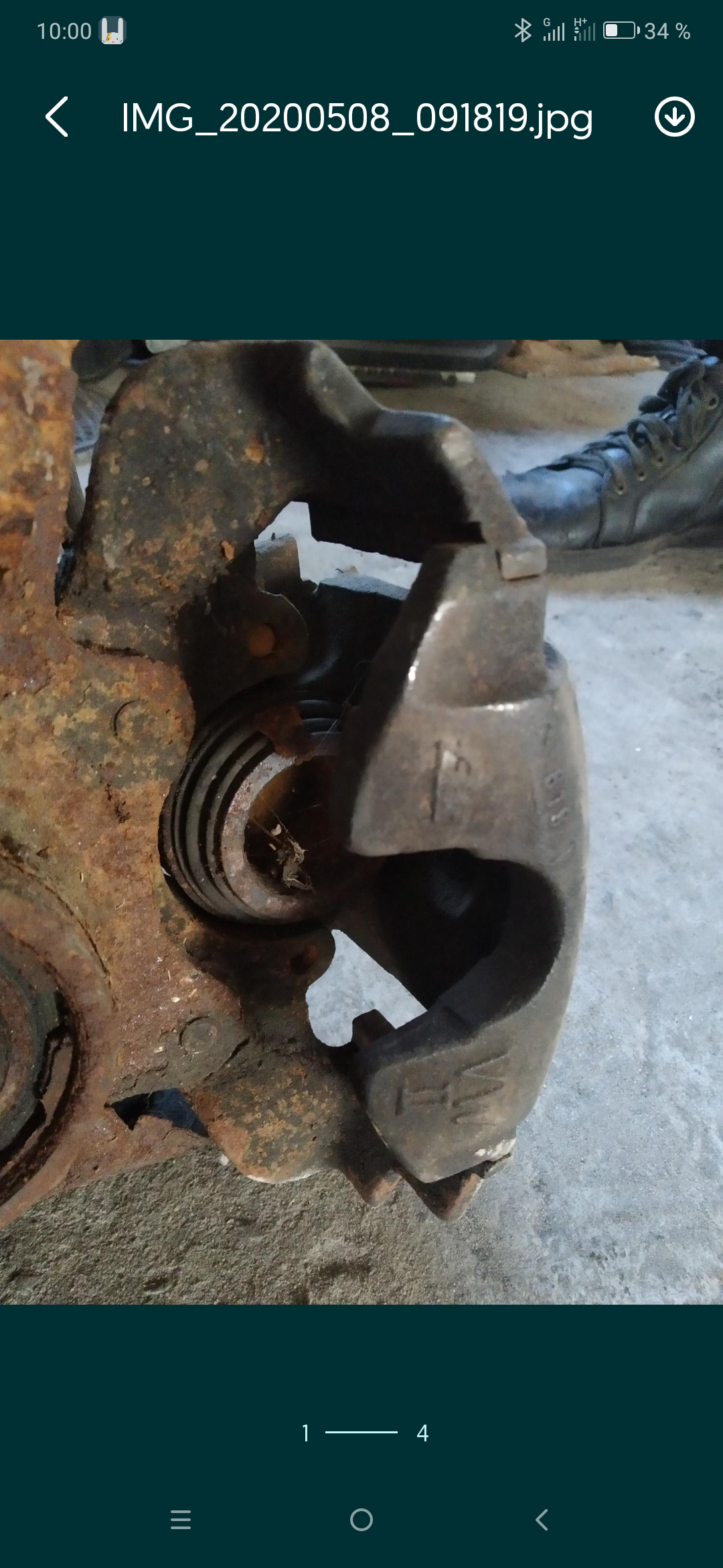

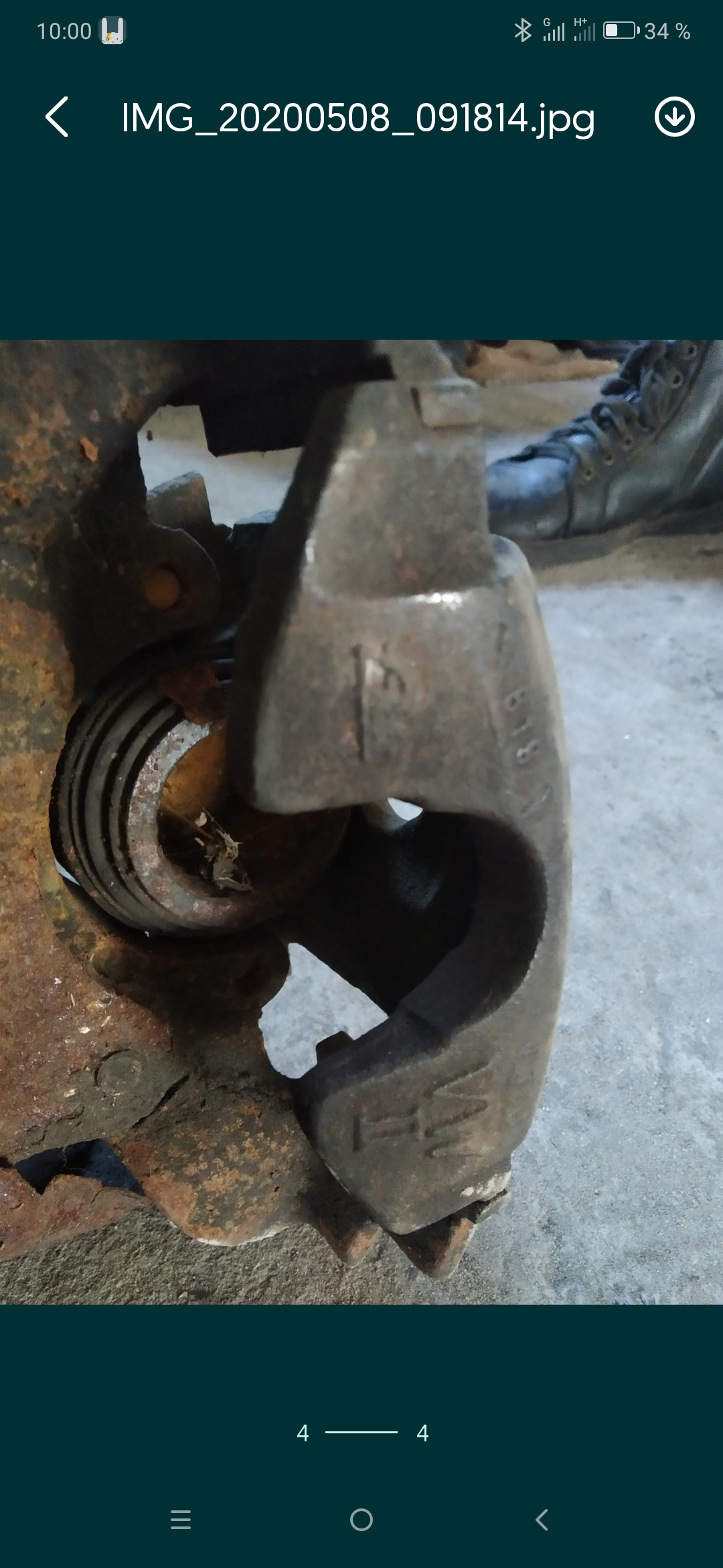

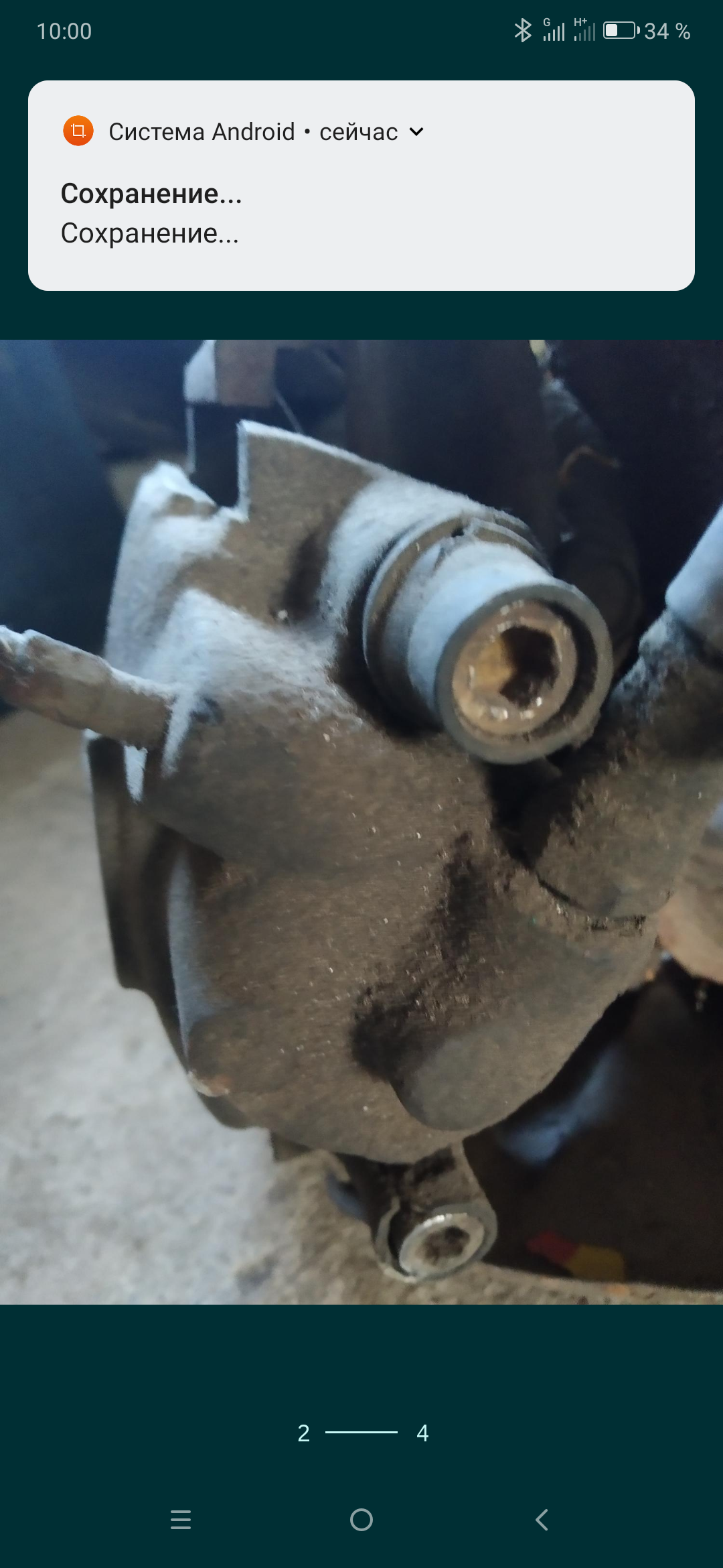

Есть какая то разница в супортах?  Продавец говорит он с модели 83г и там пальцы толще. Можно брать такой? https://upforme.ru/uploads/0010/52/00/2142/t39635.png
https://upforme.ru/uploads/0010/52/00/2142/t400124.png
https://upforme.ru/uploads/0010/52/00/2142/t765057.png
В сборе со скобой
Резинки направлящих, вижу, убитые. Но можно со старого переставить.
В сборе со скобой
Не обязательно, скорее, даже не за чем - можно оставить свою скобу и свои старые пальцы. Сами суппорты одинаковые 8-)

Тоесть отверстия под болты будут одинаковы в супорте, я возьму свои болты и скобу и соберу?  В планах так же впихнуть свой поршень он такой же?
Суппорты и поршни одинаковые.
Отличается размер резьбы под пальцы в скобах, так как на рестайле пальцы состоят из втулки и болта М8, а на дорестайле пальцы цельные и имеют резьбу М10 на конце.
Я понял. Спасибо, а то продавец чет путается в показаниях😁

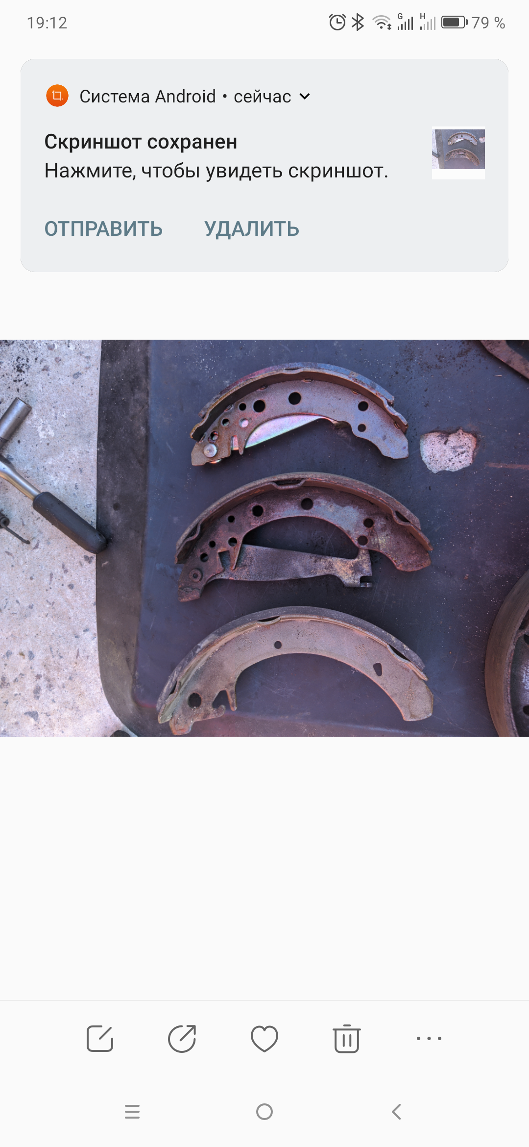

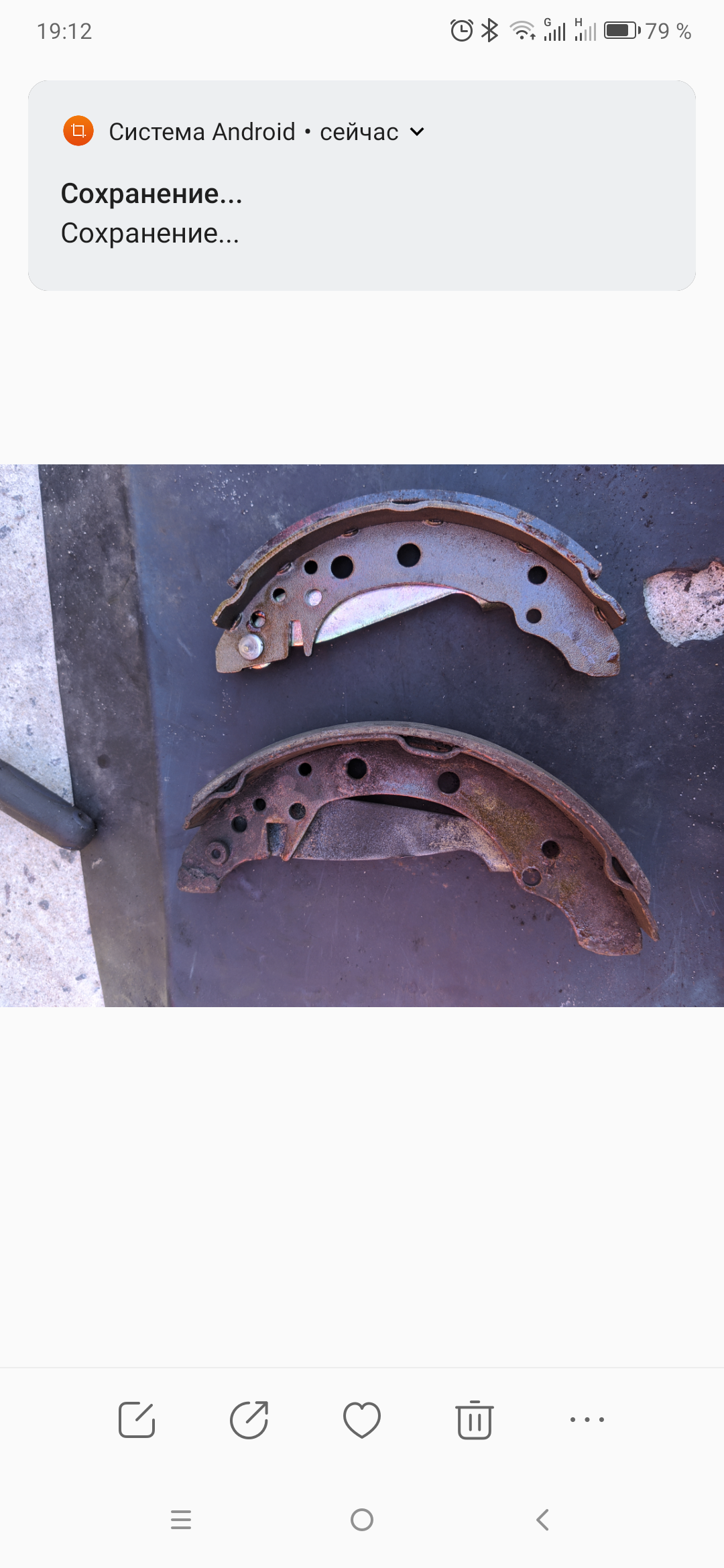

Че то я нипонил. Пришли колодки уотhttps://upforme.ru/uploads/0010/52/00/2142/t265762.png
Моя старая немного больше новой и идентична тазовской если не использовать ручник и пересверлить крепление то она идеально бы стала Это у меня наколхожено или не те колодки новые?  На фото , старая по средине, новая вверху, внизу тазовская https://upforme.ru/uploads/0010/52/00/2142/t790278.png

Моя старая и новая
Отредактировано Квентин Тарантино (08.07.2020 22:55)
Старая по фото наоборот выглядит больше чем новая
Энто я ошибся, набирал грязными пальцами и не перечитал.  Старая по размерам больше новой. До тормозного цилиндра еле достает краешком. Перед обращением в магазин я хочу нагуглить действительно ли ошиблись они или все же у меня кто то переделал под то что было под рукой.
Квентин Тарантино
У тебя стоят барабаны 200 мм, а колодки видимо приехали для 180 мм.
Ну попробую договорится с продавцом.

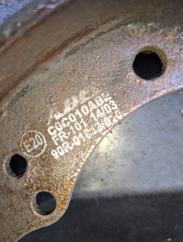

Кстать фото маркировки старого
https://upforme.ru/uploads/0010/52/00/2142/t808581.jpg[/url]
Это,  говорят, наша вина,  отправляйте назад поменяем. Обратно 50 грн + получить новые 50грн, они стоят 300🤣. Лучше так чем никак😀
