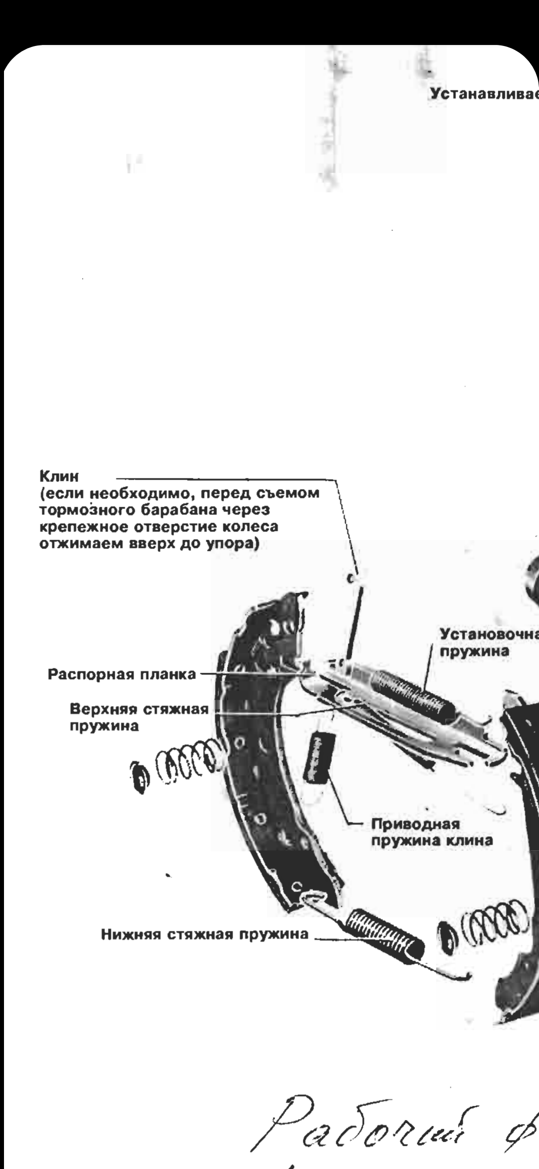

Сегодня смотрел мануал и обнаружыл что у меня в заднем тормоз отсутствует клин и пружина клина.  Это мне чем грозит? Снимать пока не найду клин или по классике ищо походит?
[url=https://upforme.ru/uploads/0010/52/00/2142/441128.png]
https://upforme.ru/uploads/0010/52/00/2142/t597215.png
Без него не держит ручник и хреного работают задние тормоза
Мдэ,  кстати  ручник не работает. Думал с новыми колодками лучше будет но нет. Тормоз, такое... руками колесо не провернуть но следов на песке не оставляет. Прям в клин не стают так как спереди
Отредактировано Квентин Тарантино (16.07.2020 14:48)
без клина  и передние тормоза с большим  холостыми ходом  педали .передние с задними - это один контур  тормозной жидкости .
стоит он  недорого , лучше поставить
Та скорее всего придется.  Распорная планка соскакивает с колодки с ричагом ручника. И потом увеличивается тот самый ход педали и на передние. На распорной планке отсутствует выпуклость которая цепляется за рыжок ручника.  И вишенка это не совсем сухой цилиндр. В общем так как я полностью переделывал передние нужно так же и с задними делать. Все менять.

Только надо выяснить 180 или 200 тормозилки
клинья  и пружины к ним  абсолютно одинаковые
