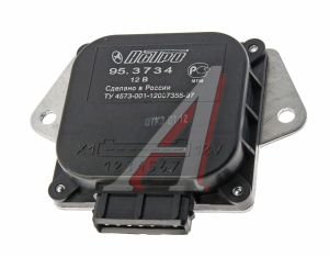

а по факту, тазокоммутаторы делают все кому не лень, и качеством(как и схемотехникой) они отличаются....
у мну стоит такой,
http://www.autoopt.ru/product_pictures/medium/0f5/084774.jpg
старый старый
Что посоветуете делать?  Купить китай для фольца? Ездить на старом?  (Смущает меня эта дырка ну не с проста она там пояаилась ) Может нужно купить какойто другой жигулевский или может можно усилить искру?
чем коммутатор старше , тем лучше качеством ))  искать  тот который будет работать нормально . я езжу на оригинале , еще один в запасе  с собой всегда
