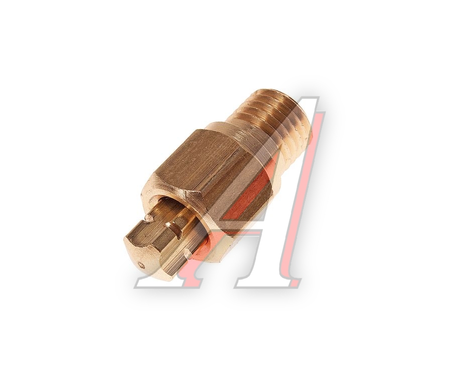

итак игла заменена проблема осталась
иглу поставил стандартную
но попалась мне такая на глаза из ремкомплекта пекар
кажется мне что такая врятли будет залипать
http://www.autoopt.ru/upload/iblock/291/168608.jpg
какие есть идеи почему авто может глохнуть?

есть подозрение что новая игла тоже залипает

не покидает мысль о игле попробуем сделать так
http://belcar.net/scoba.JPG
я же писал
Ставь такую http://avto24.cc/price/img/00345.jpg у нее "резиновый" конус и поводок сразу
