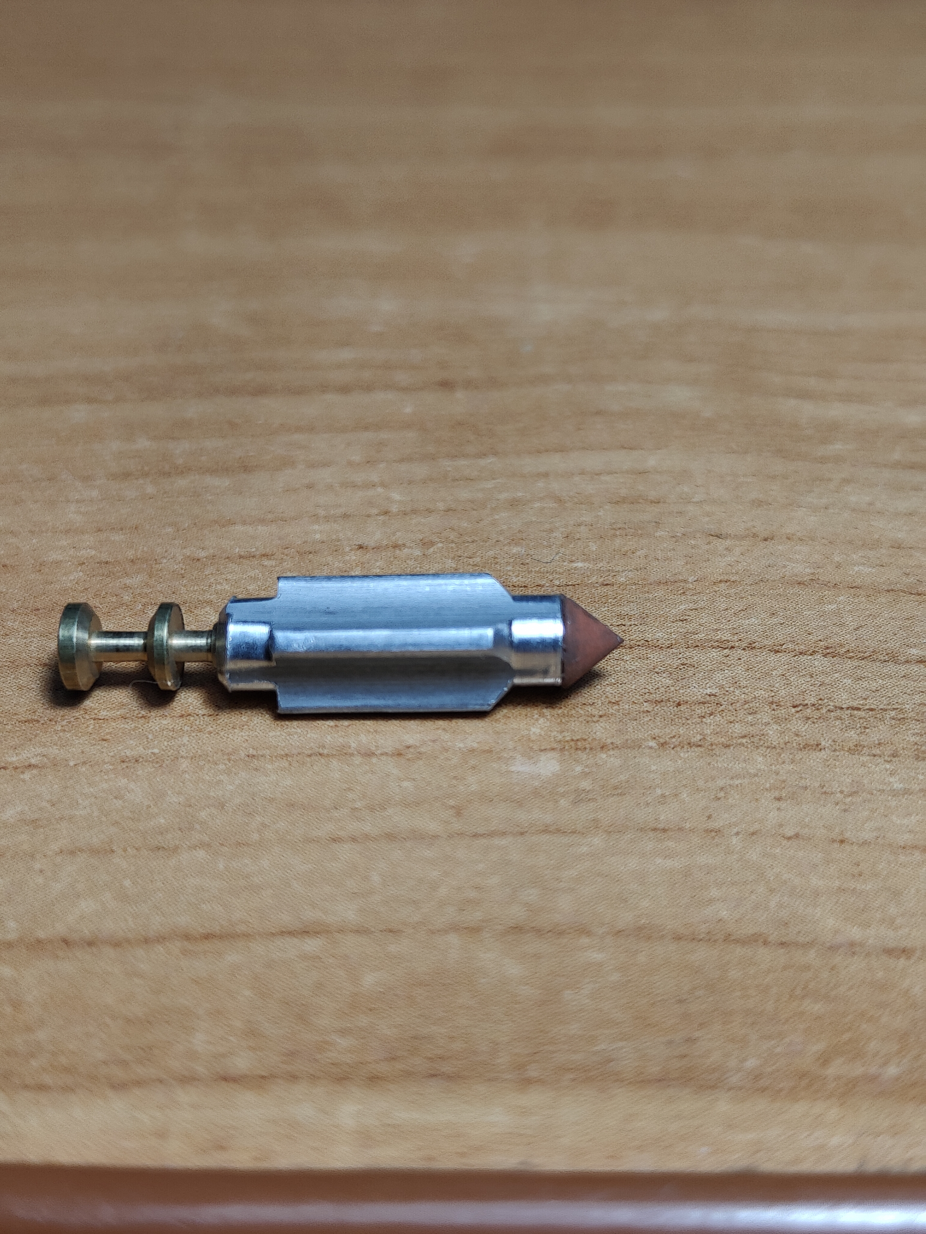

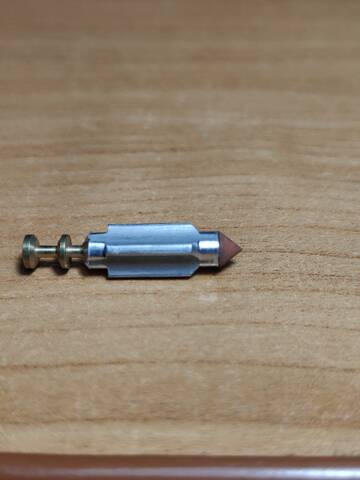

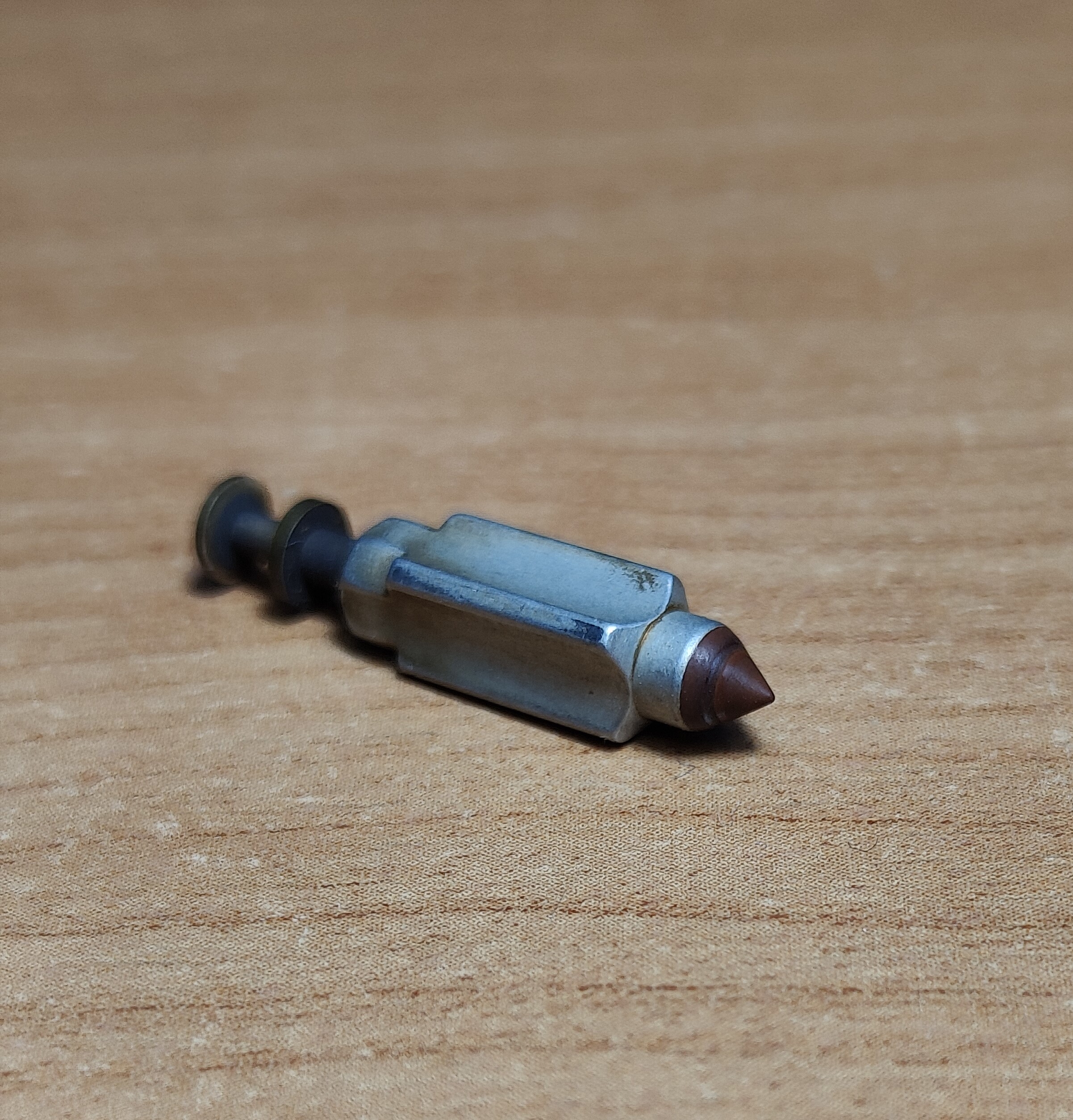

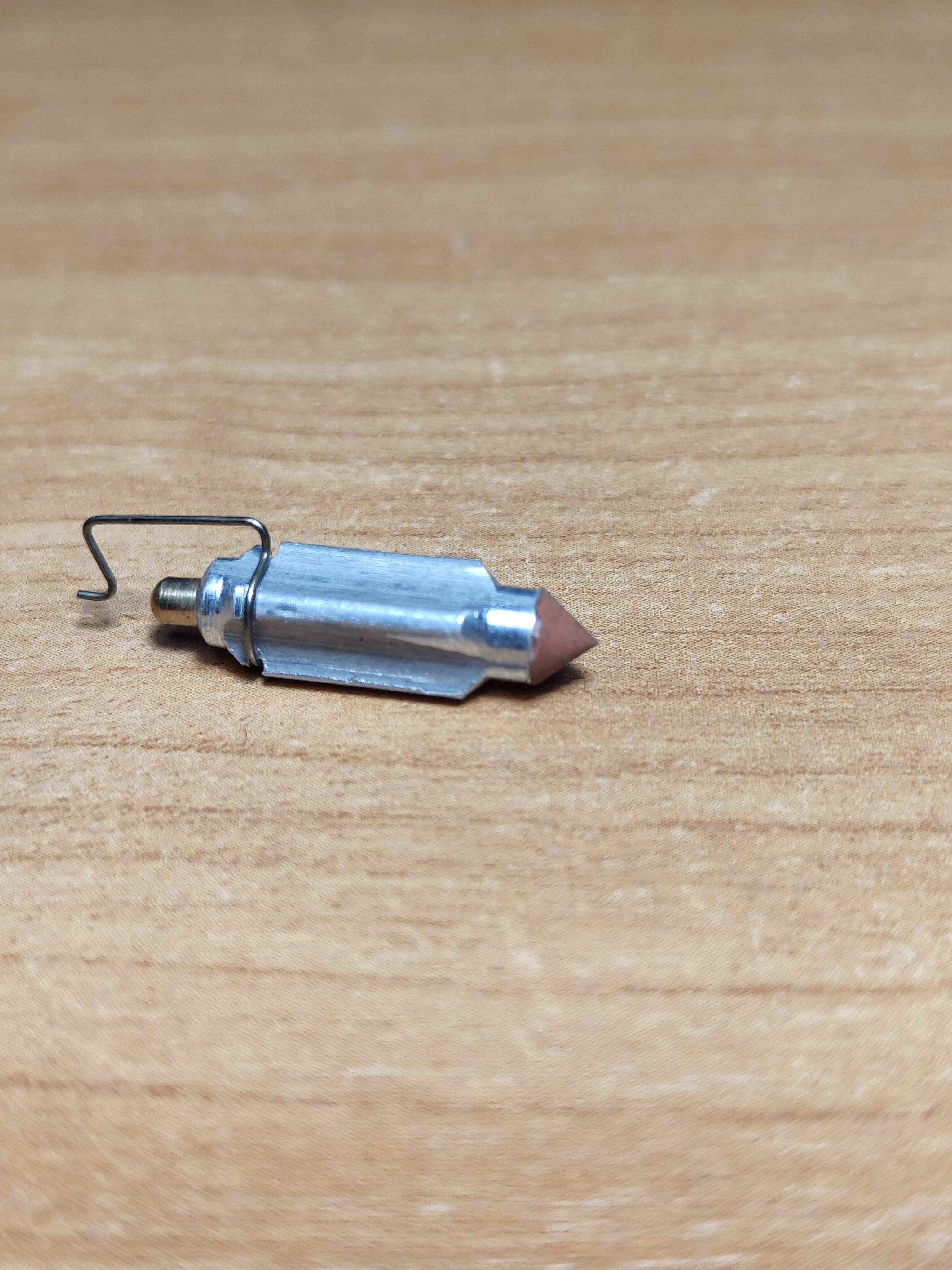

а с донора одно, еле заметное. А вот такую иглу
https://upforme.ru/uploads/0010/52/00/208/t353995.jpg
вообще не мог "прикрутить" к карбу, во первых у меня поплавок другой конструкции, во воторых я даже взял эту иглу вместе с поплавком, где она стояла и поставил себе, но поплавок просто "упал" на дно и контрольное расстояние вместо 29+-, стало 25 мм, пришлось ставить такую же кострукцию, как у меня, хоть и с донора

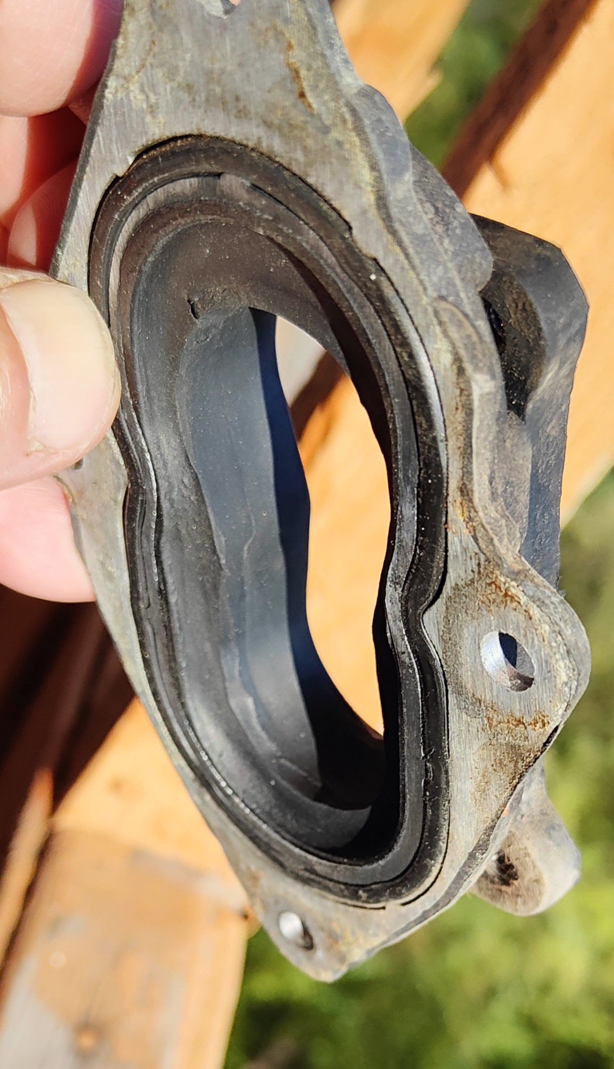

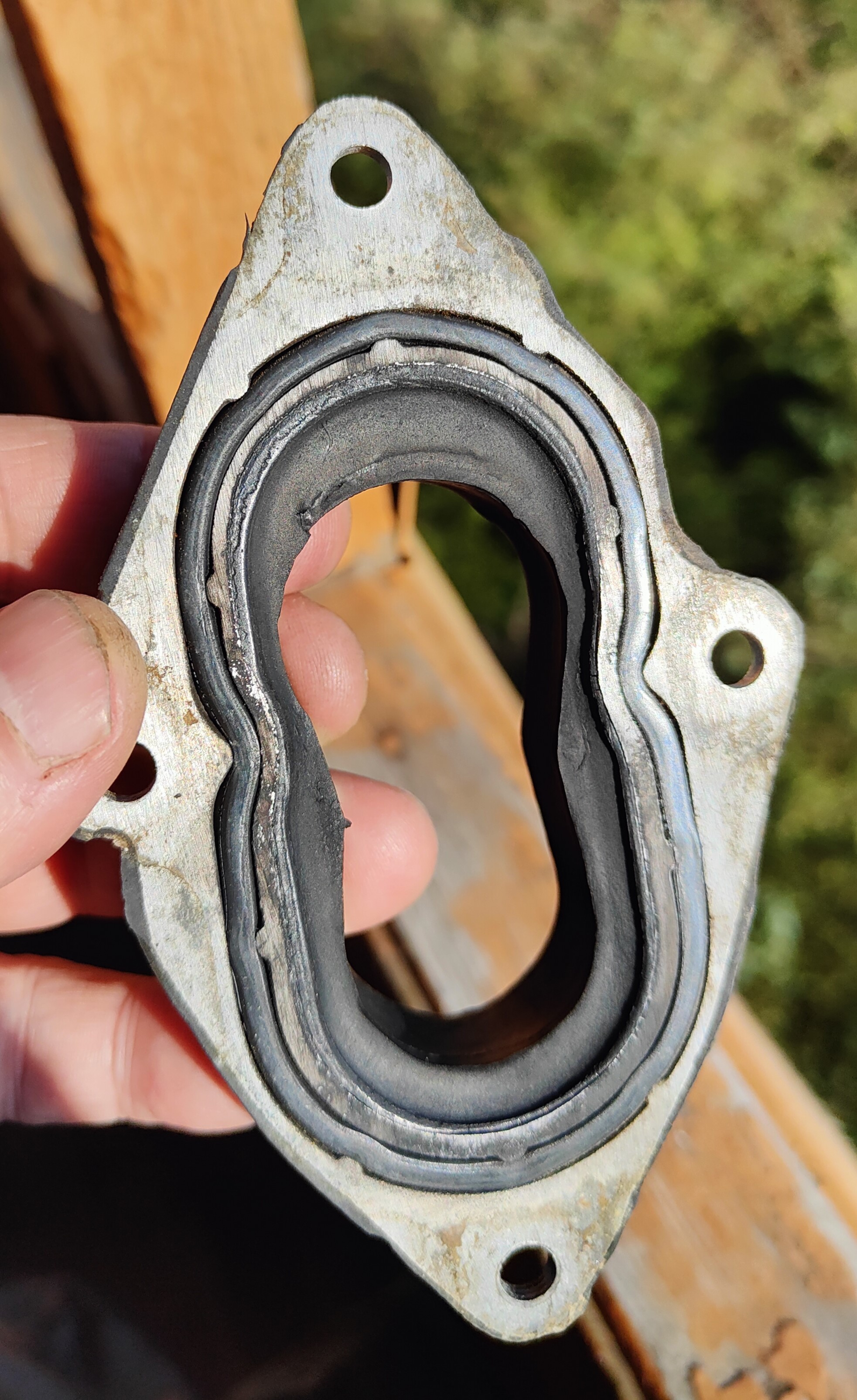

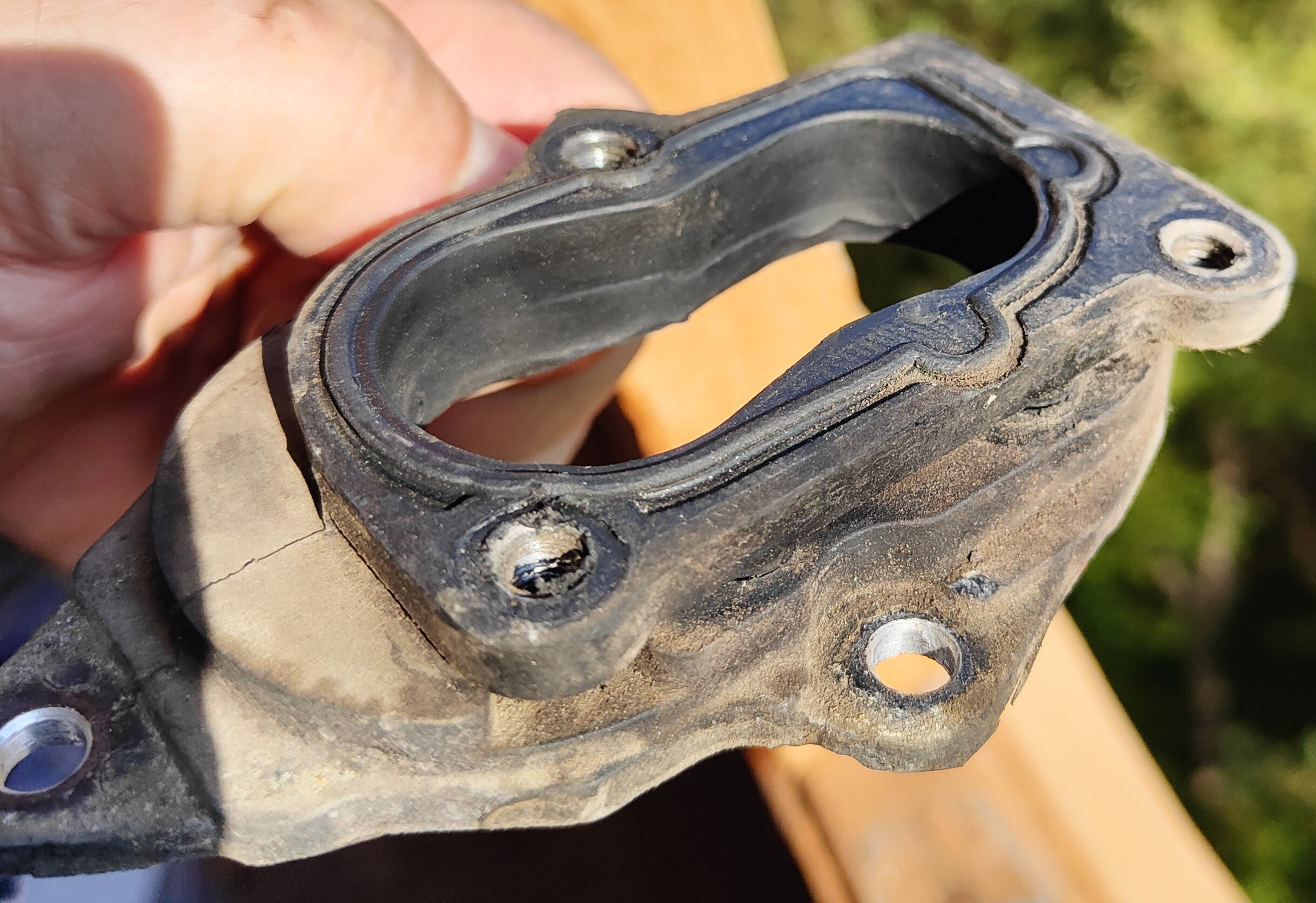

Еще при демонтаже карба обратил внимание на ег чрезмерную подвижность на подушке. Снял подушку и увидел, что ходить ей осталось считанные дни, недели,Она уже оказалась "наджабленной"
https://upforme.ru/uploads/0010/52/00/208/t533816.jpg
https://upforme.ru/uploads/0010/52/00/208/t307660.jpg
https://upforme.ru/uploads/0010/52/00/208/t376725.jpg
сразу заказал новую, завтра к вечеру приедет.

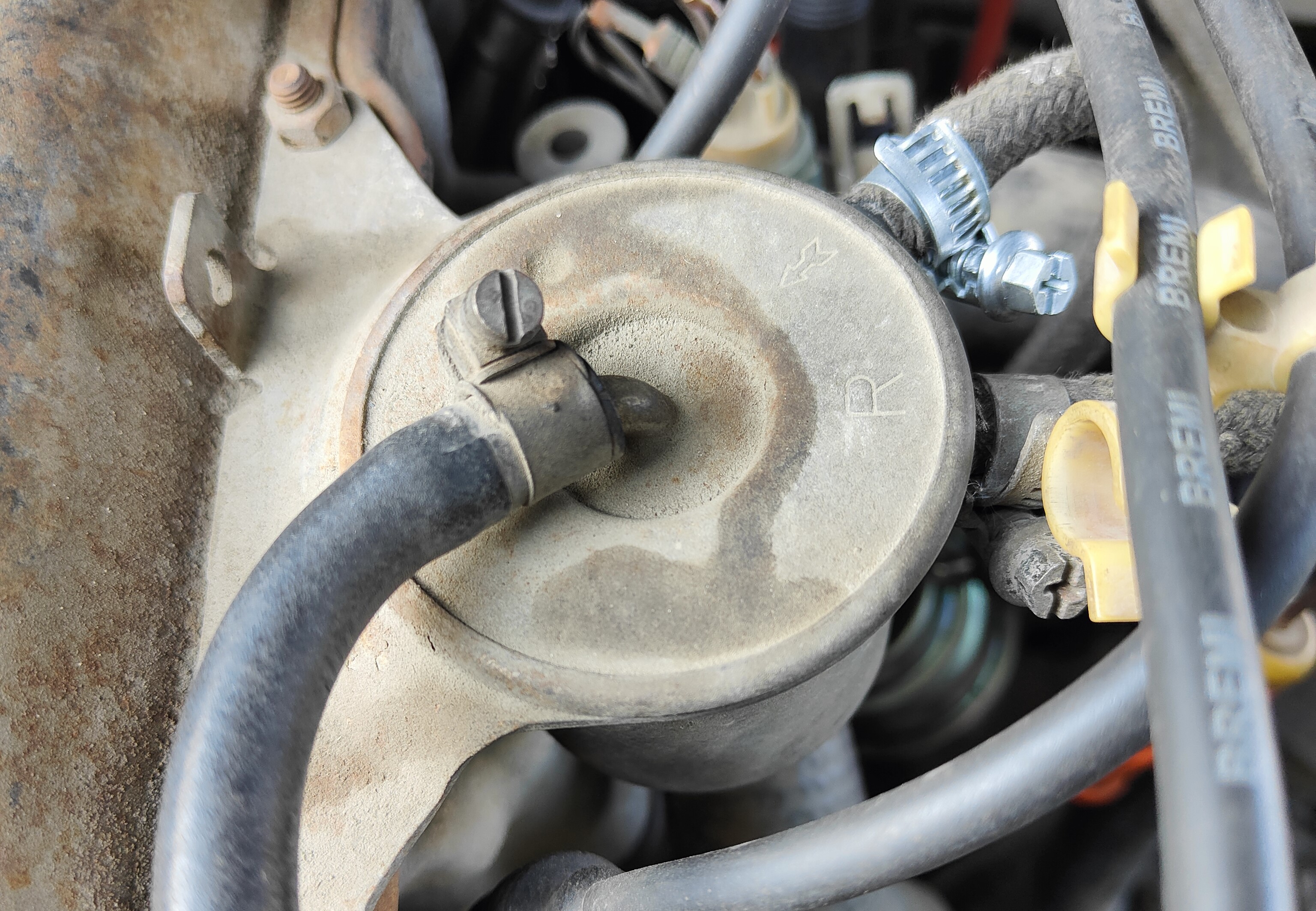

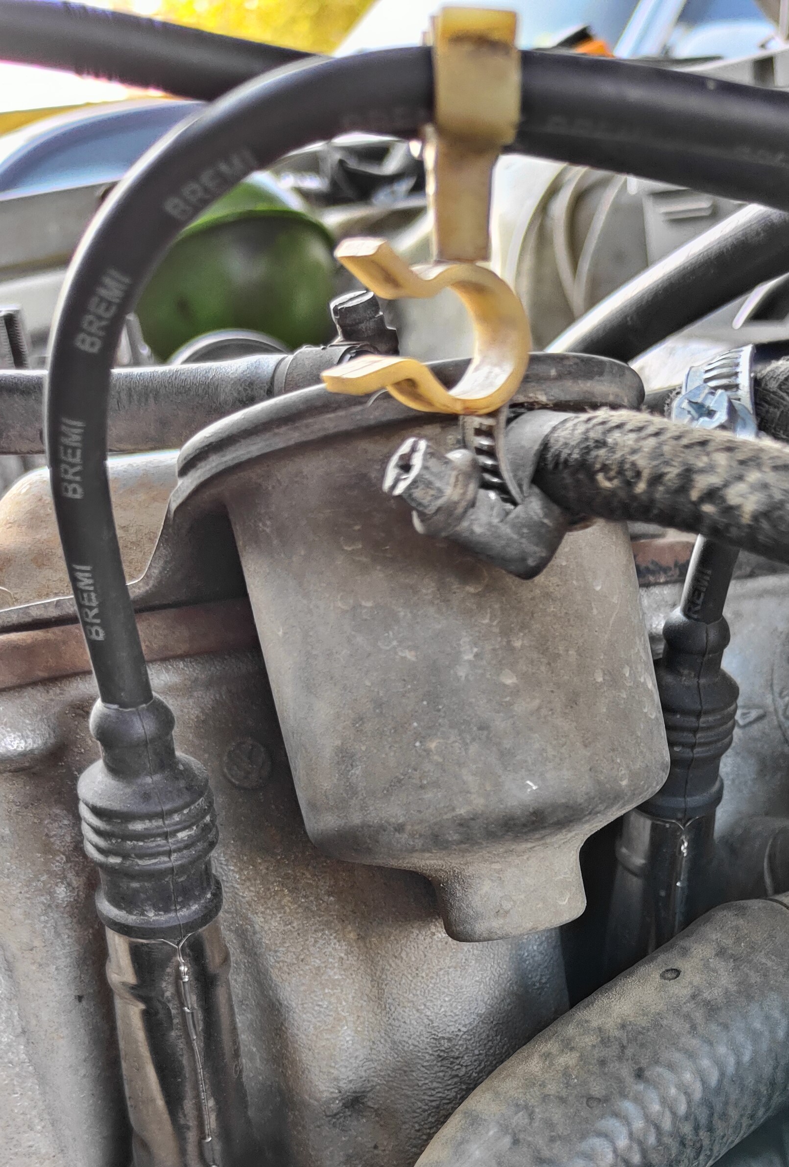

Еще вопрос, вот стоит перед карбом этот "накопительный бачок"
https://upforme.ru/uploads/0010/52/00/208/t398865.jpg
https://upforme.ru/uploads/0010/52/00/208/t586004.jpg
Мы меняем фильтры, бензонасосы, чистим периодически карбы, а этому бачку, через год 40 лет будет! Сколько там в нём дерьма интересно накопилось? а как его почистить? И так ли он нужен, если его нельзя прочистить?
Это и есть сепаратор или пароотделитель, можно заменить на тройник. Проблем с ним не испытывал...
78
С чем? С сепаратором или с тройником?
79
Видел в роликах  подобные пароотделители, но там подвод бенза и вывод к карбу с низу, а обратка вверху, то есть все пузырьки и т.п. в обратку уходят,  а тут всё на одном уровне, хрен знает. Его в мануале называют "накопительный" бачок, грязь видимо накапливать :crazyfun: Хотя с низу вся грязь бы и пошла в карб. Хм, в общем не знаю, что и сказать. ЗАвтра попробую обратку проверю, как туда бенз побежит. Хочу шланг после обратки к выходу бензонасоса подключить, думаю ничег страшного не должно произойти

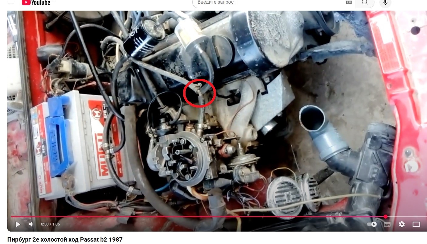

Сегодня снова поэкспериментировал с машинкой. Ничего принципиального не нашёл, но может вы что то увидите "знакомое" в работе двигателя. Подскажите, куда ещё двигаться. Завтра придёт манометр для измерения давления бензанасоса
https://upforme.ru/uploads/0010/52/00/208/t609906.jpg
посмотрю, что выдаёт насос. Есл что не понравится, поставлю разборный Мэйли, который до этого стоял, работало же с ним всё. Пока ни каких мыслей у меня нет, я в ступоре  :confused:

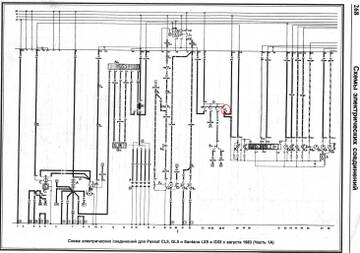

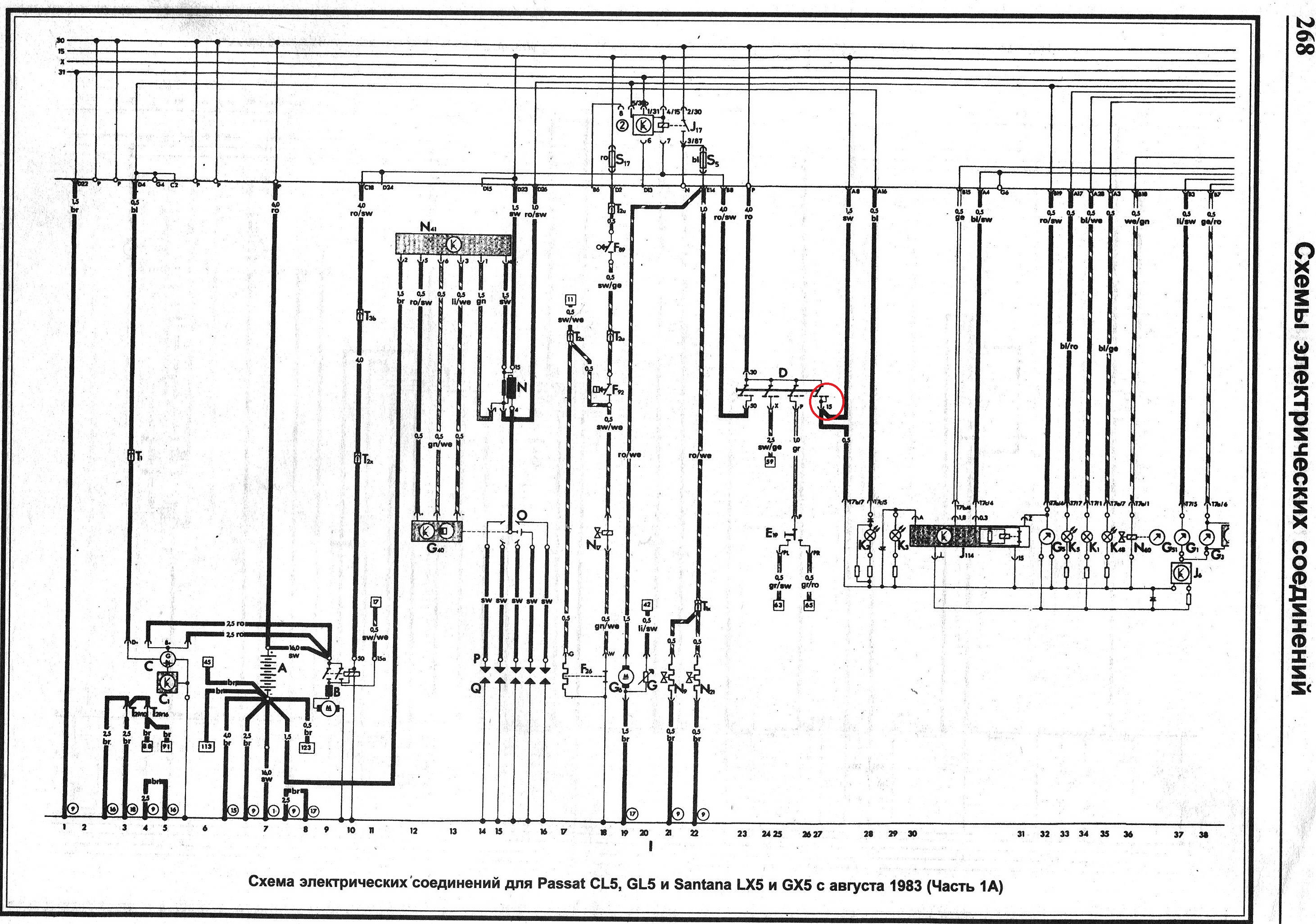

там контакт может быть окислен
Там, это где и какой конкретно? Ты видимо этот имееешь ввиду?
https://upforme.ru/uploads/0010/52/00/208/t646346.jpg
