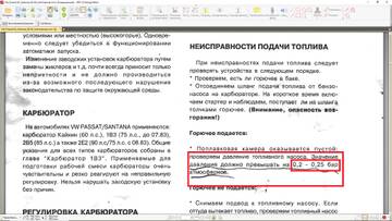

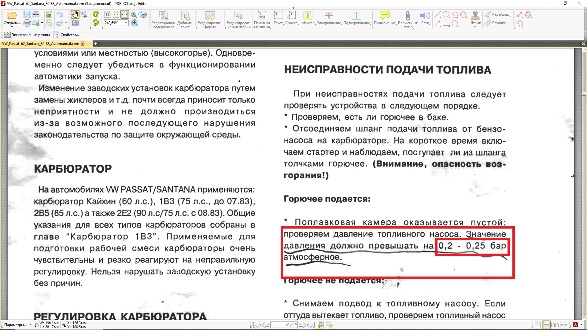

Сегодня получил манометр и он оказался бракованным, стрелка манометра не стоит на ноле, вернул обратно в Озон (деньги махом вернули) и снова заказал такой же, завтра получу и продолжу свои изыскания 8-)

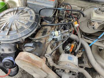

Кстати, вчера снова подключился к этому бачку накопительному, также работает, как и с тройником, решил остаться на нём пока, может и правда какие то пузырьки выкидывать в обатку будет и то хорошо, хотя хочу всё таки его заменить на новый, вот только не могу опредлиться с маркой, знать бы что он ещё делает, кроме отделения пузырьков, может там какие перепускные клапаны внутри стоят на прямую и обратку, да к тогда может и подороже стоило бы фирму подобрать, в общем мало где есть инфы о нём. В мануале про него пишется, что это "накопительный бачок для топлива" и всё, ну и про отвод пузырьков в мануале тоже видел.
Щас пойду подключу манометр между этим бачком и карбом, манометр выведу себе на лобовое стекло и посмотрю, что происходит с давлением на всех этих режимах, когда топлива начинает не хватать. После отпишусь...
А, еще вопрос, по опережению зажигания, у моего двигла оно состаляет 16*. Дак вот, когда я устанавливал трамлбёр на место, выставлял всё в ноль, все метки были собюдены и на маховике тоже было на нуле. Бегунок смотрел строго на вырез на корпусе трамблёра. Но, на маховике у меня ещё есть и риска, которая по всем параметрам похожа как раз на момент зажигания моего движка и она находится по ходу как раз на 16 градусов раньше нуля. Я вот что подумал, может мне, чтобы не замарачиваься с выставлением на слух (по цоканью клапанов), а выставить метку на вале и повернуть вырез на корпусе трамблёра строго по центру бегунка? Это будет правильно? Для чего ещё она там имеется эта метка то?

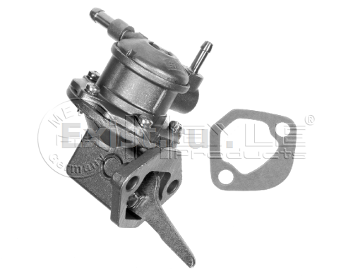

Блин, ещё один вопрос в догонку: у меня до этого бензонасоса стоял Мэйли, разборный,
https://upforme.ru/uploads/0010/52/00/208/t511771.png
проблемы то с него начались, в принципе, ну купил по быстрому этот Зеккерт, который видимо придётся менять, дак вот на мэйли, я писал, ход самого штока уменьшился и скорее всего чисто механическая причина износа какого нибудь толкателя внутри. А если его разобрать, можно до этго толкателя добраться, поменять, заменить что то там, никто не делал подобное? Или не стои игра свеч,купиь новый? Но я сегодня по любому его снова подкину, есть у меня мысля, что поставив по толще прокладку между ним и термопрокладкой у него чуть изменится плечо нажатия на вал и ход чутка добавиться.

Мэйли, разборный,
Купи тазрвский ремкомплект и перебери.

НУ что сказать, хм, то что не хватает бензина в камере видимо факт. С новым насосом Зеккерт машина хоть до 80 км\час нормально, ровно работает, после установки обратно Мэйли она и в городе может чудить и обороты неровные. По манометру видно, что давление Мэйли создаёт меньше, чем Зеккерт. В итоге всё равно не хватате бензина в камере. А может что то в поплавковой камере влиять на мою проблему. Вот я менял свою иглу на донорскую, но у них разные усилия нажатия на шток в игле, а значит и зактываться иглы будут по разному, что ещё. При установке иглы замерил высоту поплавка, 29 мм. Но из за разных усилий в лтоке самой иглы и урвонри наверное будут разные, как это всё поймать. Еще вопрос: ну вот я еду, давление ноль, но я еду, понятно, что количесвто подаваемого бенрза машине хватате на этом режиме, игла не закрыта, и давления нет соответственно. Блин, одни вопросы. Всё думаю про этот "накопитеьный" бачок. Ну не зря его немцв сюда вкорячили, а значит он должен помогать как то насосу. Думаю нужно купить новый бачок, раз, купить ремкоплект карбюратора, по крайней мере там хоть прокладка живая, у мне что было, то и пришлось ставить, а в мануале пишут, что поссосы могут и из карба идти, в том числе из за плохой прокладки это два, ну и наверное либо насос купить какой нибудь хороший (какой?) либо, как илья подсказал, перебрать Мэйловский, я его завтра всё равно скину, с ним ездить невозможно, холостыые даже не держит, не рвоно как то работает машина, в отличие от Зеккертовского. Вот ак прошёл ещё один день...

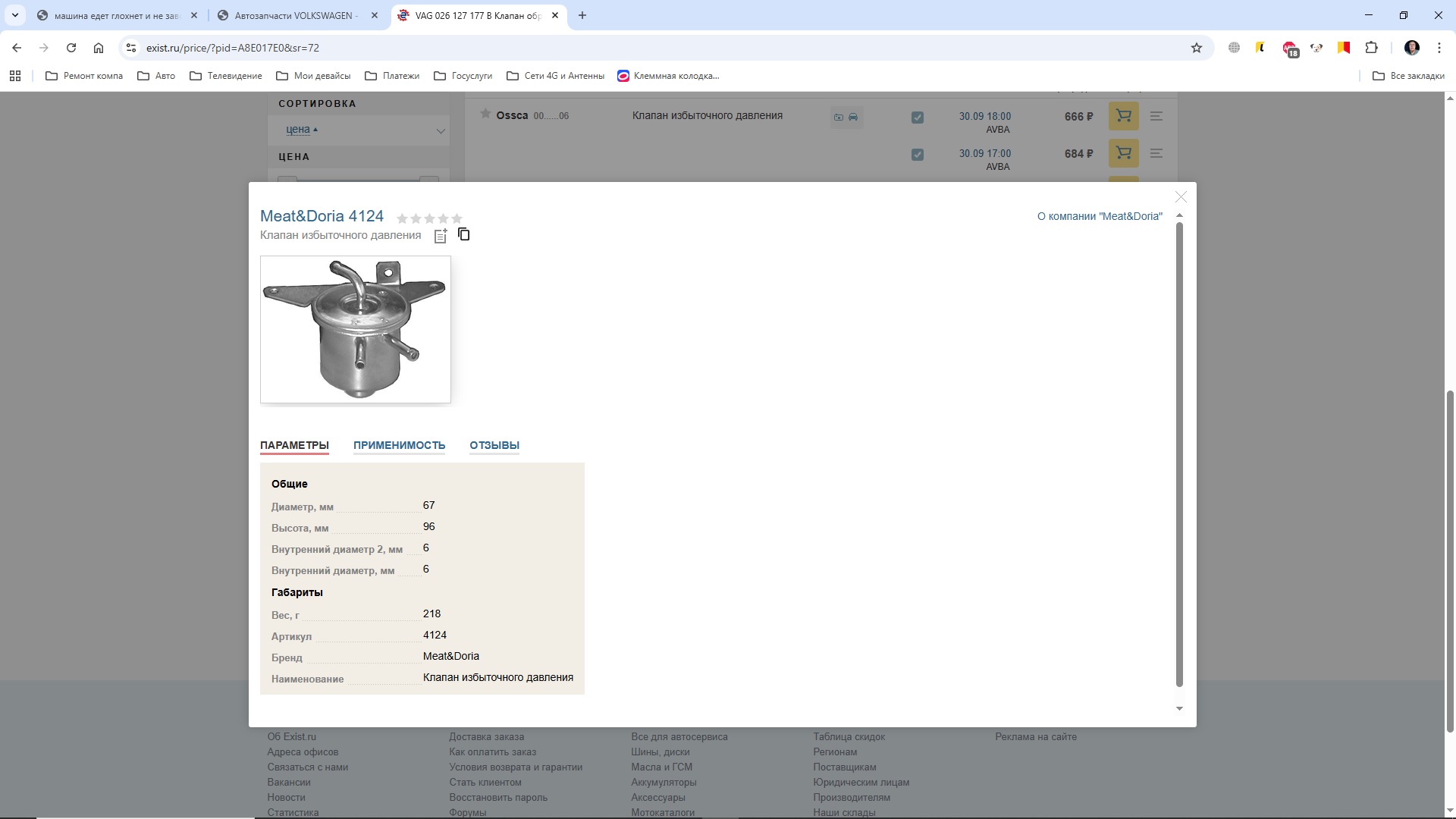

Да забудь ты про него, он стоит для организации обратки, которая нужна чтобы топливо не закипало как на жиге, и для того чтоб долго не маслать стартером на запуске после долгого простоя, мех подкачке нет в отличие от русского автопрома.
В тройник на обратку сделай жиклер в 1мм, подымешь давление.
По манометру
В насосе важнешая характеристика - производительность, измеряемая обычно в л/час,  в данном случае не менее 60л/час,давлением в данном случае можно принебречь, лишь бы не превышало запорную способность иглы.  Поэтому я говорил что манометр это все баловство. Вот в инжекторе имеет значение, а на карбе нет.
Больно жирная деталь для одной обратки😂.
Не,жиклёр мне так качественно не приколхозить пожалуй, а то как нить вырвется и забьёт мне обратку где нить застрянет на полпути, считай обратку потерял, не, не варик...
Кстати,я вот пытаюсь продувать обратку, но идёт то туда с таким сопротивлением я скажу, как будто где то там в баке стоит какой то клапан, настроенный как раз на 0,25 бар,может быть такое? И еще, кто то в этой даже теме, сказал, что в этом бачке тоже стоят препускные клапана. может как раз на обратку и стоит. Нет? Кстати,вот же его номер и назначение! VAG 026 127 177 B Клапан обратки  18 972 ₽. Не зря же он столько стоит!
https://upforme.ru/uploads/0010/52/00/208/t586651.jpg
и не надо колхозить ни какие жиклёры🙂. Так, заказываем! Кстати, стоит как насос почти...

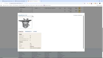

Вот где бы еще эти характеристики указывали при продаже, где их найти? Все хвалят Пирбург разборный, но наверное цена...ладно, посмотрим. Так то и Зеккерт вроде отрабатывает, но почему то не хватает его или ещё где то собака зарыта, думаю всё таки где то в поплавковой камере. УЖе и не рад, что игрул родную снял, хоть и с "ободком" была, но ободок то чисто по цвету, пальцем не чувствовался износ. Ладно,пока покатаюсь "по тихому" на Зеккерском насосе,всё равно, в основном, по городу то и езжу😂. А пока ремкомплект на на карб и этот Клапан обратки придут есь еще чем заняться. Зуммер достал после 2100 оборотов, понятно датчик на 1,6 бара ерундит, либо проводка, нужно проверить. и еще клапан зима\лето оказывается пропускает, сцуко

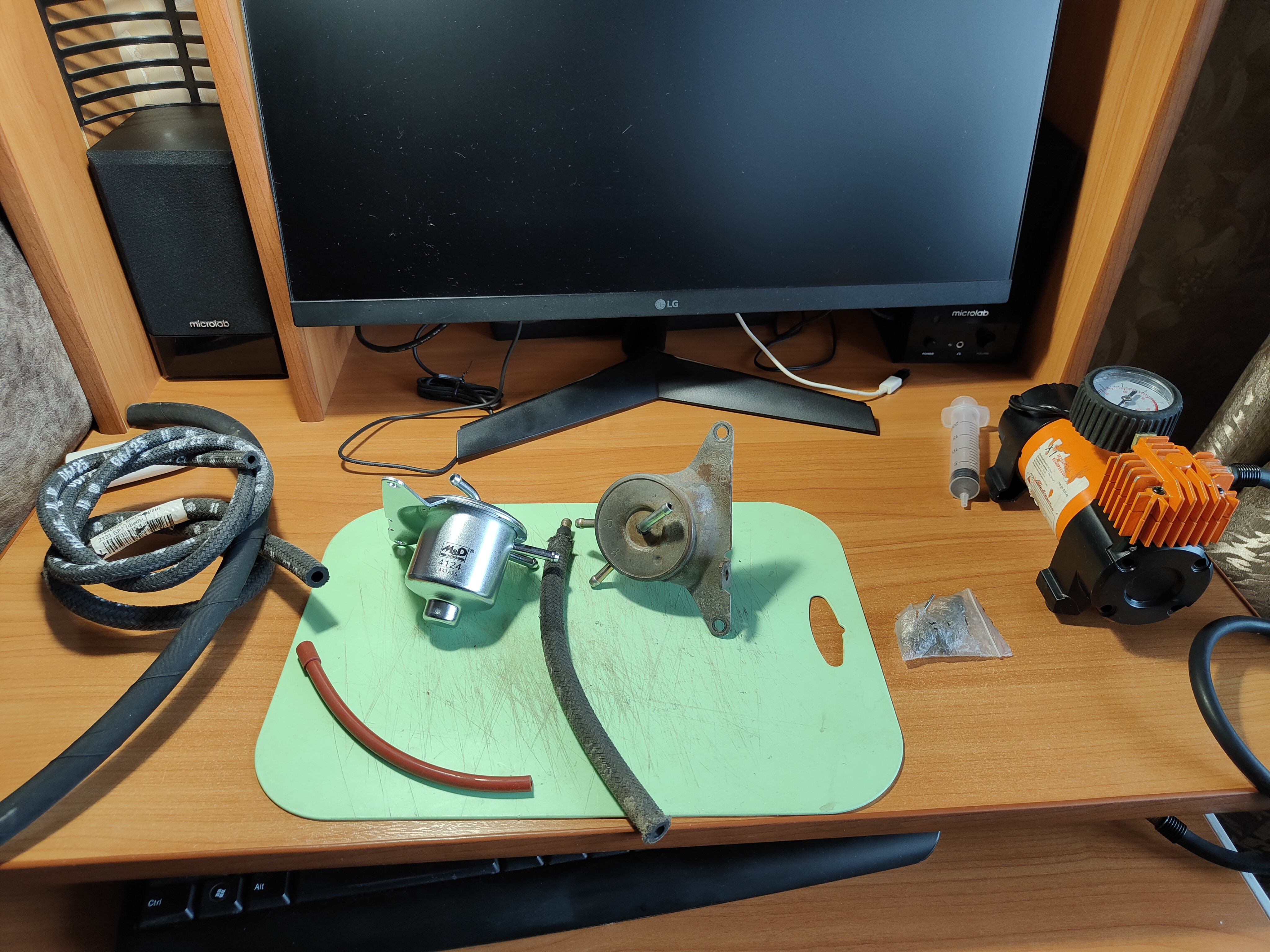

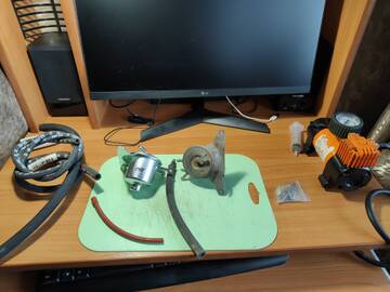

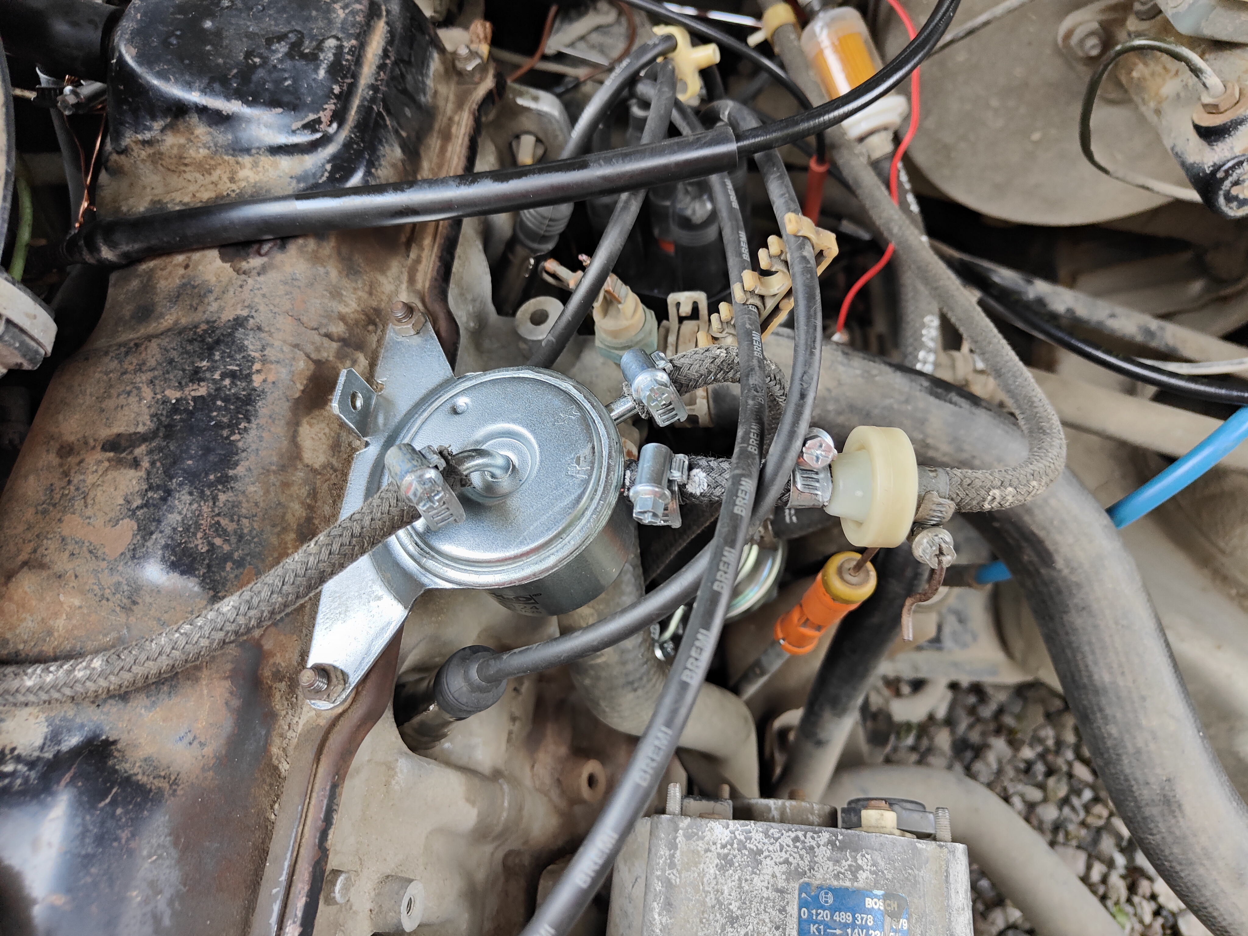

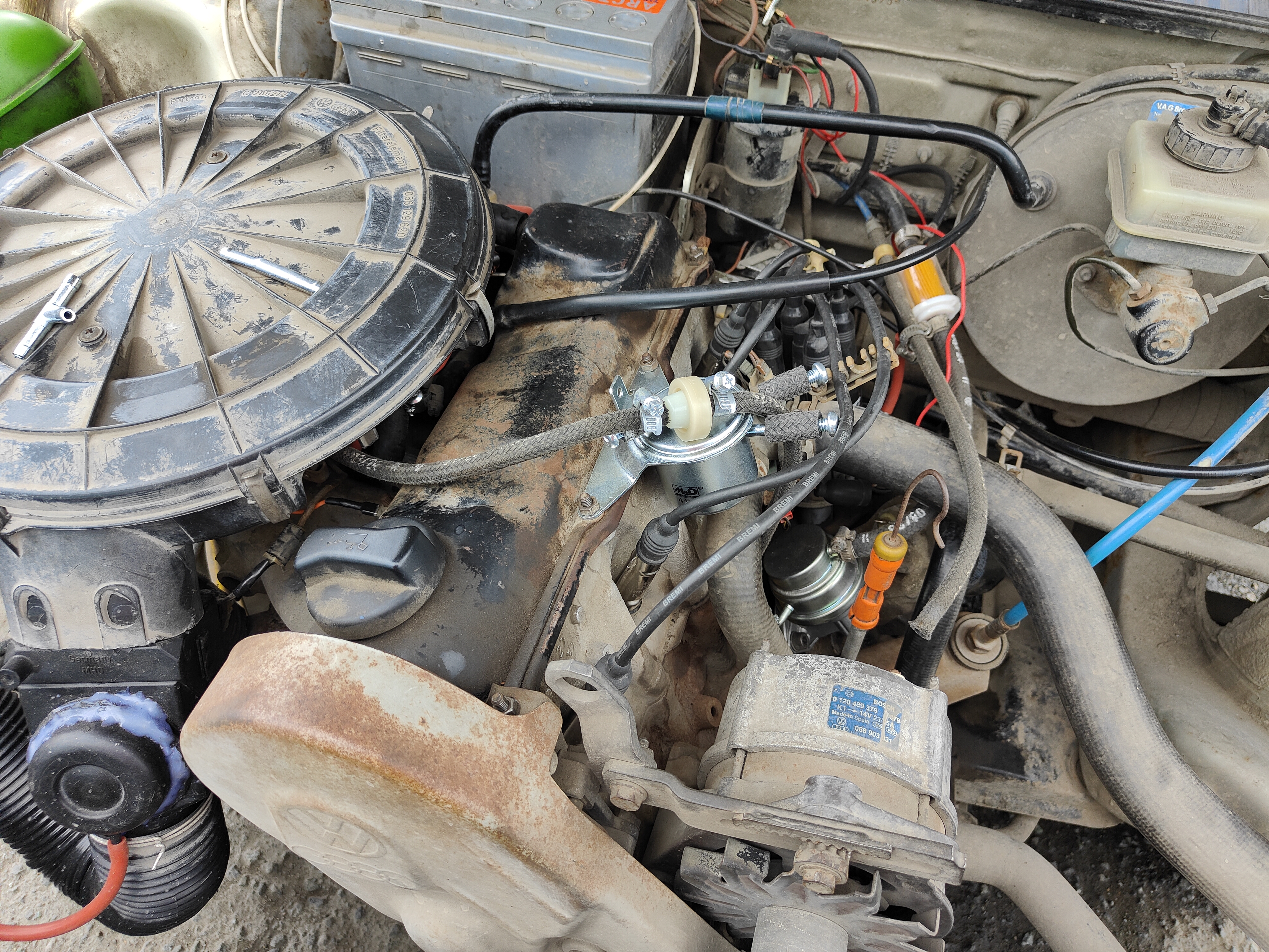

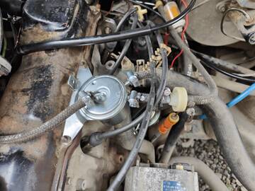

В понедельник придёт Клапан обратки (накопительный бачок этот) посмотрим дальше, что будет...
Пришёл этот накопительный бачок или "Клапан избыточного давления".
https://upforme.ru/uploads/0010/52/00/208/t701166.jpg
Ни каких там скорее всего клапанов и сроду нет, подул я в оргигинал, подул  в этот новый, дуется во все стороны с любой стороны. Едиственное, что на оригинале тяжелее продувается во все стороны, засрался наверное за сорок лет :crazyfun:
В общем ещё раз поставил оригинал, покатился, всё плохо, заглыхать стал на перекрёстках, обороты холостые то держит, то колбасит. Поставил новый, ну получше конечно, но тоже плохо себя ведёт машина, не говоря о больших оборотах на ходу, сразу глохнет с обоими бачками. Откинул их, снова подключил насос напрямую без обратки, в таком варианте хоть до 2000-2200 об\мин более менее в городе можно ездить. Вывод то какой: ни хрена дело было не в бобине! :D . Ни чем мне этот бачок не помог в моей проблеме, ну хрен с ним, пусть новый стоит. Да к что сейчас делать то? Какой насос то купить, чтобы у него хватало производительности\давления, чтобы бенз не заканчивался в карбе?

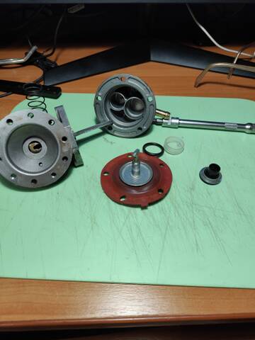

Я тут решил разобрать старый насос, с которым у меня всё и началось, посмотреть, почему ход то у него так уменьшился и что можно сделать. Кстати, состояние мембраны и всего остального внутри просто отличное!
https://upforme.ru/uploads/0010/52/00/208/t329713.jpg
ну когда разобрался где собака зарыта сразу остыл к нему интерес:
https://cloud.mail.ru/public/GZzt/5DFY8LbFP
мне то уже никак не исправить :angry: Кстати, я и собрать то толком обратно по моему не смог, не было опыта, разбирать не сложно, да и фиг с ним, всё равно выкину, хотя может как запчасти еще пригодятся...Вдруг такой же разборный куплю...

когда у меня подыхал  старый оригинал, я просто поставил  клапан топливный от Жигулей  на  трубку от  насоса  к пароотделителю , еще пару лет так проездил
Да попробовать то конечно можно, тем более цена вопроса - не о чём, щас заеду в Жигулёвский магаз, куплю этот "Клапан обратки" и воткну, делов на 10 минут. Ты мне объясни, как этот "дополнительный" клапан может повысить мне производительность/давление, если у меня сейчас вообще напрямую подключен насос мимо пароотделителя прямо к карбу?
PS2 Ну, вот, чтобы не быть голословным, заехал и воткнул этот клапан
https://upforme.ru/uploads/0010/52/00/208/t793495.jpg
Это мне ничего абсолютно не дало, показалось, что без него может даже чутка получше, хотя, в принципе одно и тоже, сколько насос может, столько и даёт на выходе, этот клапан видимо ему не в помощь, ну, по крайней мере, у меня так🙂.

Я сейчас уже начинаю подумывать, а может дело то совсем и не в насосе? начинаю вспоминать советы Ильи об уровне в поплавковой камере, которая является ОЧЕНЬ серьзной харктеристикой. Большой - перелив, машина начнёт захлёбываться, но не глохнуть на "глушняк"! Маленький -  а вот тут может и кроется эта засада! При резком уеличении оборотов также резко увеличивается, как разряжение так и расход бензина, НО! если уровень в камере очень мал, он быстро "высосется" в камеры, а насос еще не успев набрать соответствующие обороты просто не успеет восполнить этот уровень, тем более, если стоит ограничение иглой на определённый "маленький" уровень, игла будет держать этот уровень низким. Теперь вопрос ко всем вам старожилам, а какой уровень оптимальный, что бы карб и не переливал и не держал в голоде систему? В мануалах предлагается только замерить высоту вылета поплавка на лежащей в колодце игле, которая варьируется от 28 до 30 мм. Но, тут опять появляются нюансы, смотря какая конструкция иглы, какая сила у пружины внутри иглы, если у тебя именно такая стоит игла (у меня именно такая). Вот Илья мне советовал: остановись после того как машина заглохнет и померяй уровень. Ну хорошо, Илья,  а какой он должен быть, прямо конкретно, в милимметрах, может кто нибдуь подсказать. Я такой величины в мануалах не нашёл, может пропустил где, ткните пальцем. Можно прямо дома, хоть на балконе, создать условия наполнения камеры под давлением 0,2 Бар (по мануалу) подцепив вход карба к бутылке с бензом, висящей на 2 метра выше (это и будет те самые 0,2 Бара). Камера под таким давлением заполнится и игла перекроет вход, всё, можно замерять 🙂. Я к чему всё это развёл то, что дело может быть в чём то другом: все насосы, независимо от марки и моделей, которые идут на наши машины, имеют практически одинаковые физические праметры, то есть+-одинаковые диаметры мембран, одинаковый ход этих мембран, а равно и +- одинаковую производительность, которая должна обеспечить гарантированную подачу топлива в карбюратор. Разница между ними только в использовании материалов, надёжности, сроке эксплуатации и всё. По идее, на изначально нормально настроенном карбюраторе, будет работать ЛЮБОЙ насос! Вот сижу и чешу репу, а как реально можно изменить уровень топлива в поплавковой камере? Изменения уровня не предусмотрены конструкциями поплавка и иглы, каждая новая игла с любым другим поплавком будет себя вести по другому, тогда возвращаемся к совету Ильи, замерь уровень...Давай Илья, подскажи, какой он должен быть, и я постраюсь его выставить.🙂
Кстати, раз уж мне эта затея не помогла, я решил этот клапан использовать по своему, а именно, я его поставил на обратку к пароотделителю, закрыв выход из обратки, что ему, бачку этому, простаивать, купил раз, пусть хоть как то работает
https://upforme.ru/uploads/0010/52/00/208/t388967.jpg
практически получив ту же самую схему, на которой я сейчас и ездил, но сейчас я ещё использую накопленный бензин в бачке, который реально стал помогать восполнять нехватку бенза при резких обгонах или резких длительных разгонах, но в пределах разумного конечно, потому что при длительном поддержании высоких оборотов, 2500-3000, машина всё равно глохнет. Но всё равно это лучше, чем просто напрямую от насоса в карб, да и заводится вроде после остановок лучше. Но, всё это временные решения. Причина, точная, пока не определена. Давайте вместе будем думать, как её найти и решить 8-). Жду ваших советов, критики, да хоть чего, всему буду рад!
Это как типо им заглушил проход в обратку? Там эти клапана проверять надо через один бракованные.
Всё симптомы недостаточно производительности насоса. Для того чтобы убедится в этом на 100 надо сразу же после того как заглохла глядеть в карб. И если бенз не перелил, смотрим в поплавковую сколько там бенза, если меньше чем каналы то смотри насос, и его привод. В каком состоянии кулачок на промвале...
Иглу в карб верни заводскую и проверь сеточку в штуцер подачи в карб
