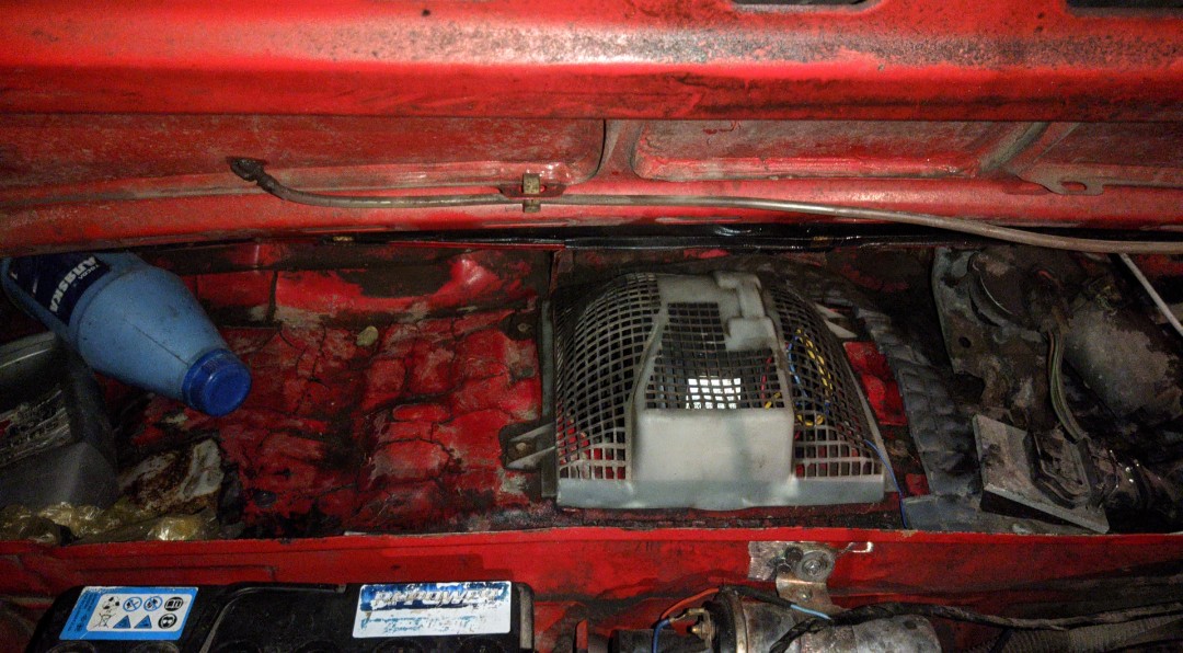

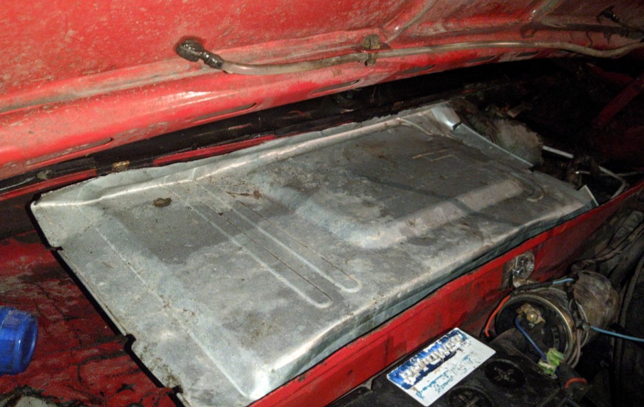

Сегодня ещё раз все перебрал. Не радиатор и никакие соеденения тосол не пропускают. Влага в салоне есть но это ещё не всё. Мне не понятна подача воздуха к печке? В этот же отсек стекает вода. Защита что там была убита , я ее снял, пришлось изобретать защиту из куска жести. Я так понимаю воздух от двигателя туда не идёт там есть перегородка. Может влага из за этого? Я так понимаю что воздух входит из отверстий тех же куда стекает вода возле крыла. Есть какая то схема как и откуда должен идти воздух в печку в оригинале. А то у меня там напереколкожено, тряпки какие-то , куски целофана, все мокрое, вдовый ад в аду кароч
Отредактировано Квентин Тарантино (17.10.2020 21:15)
514
Выглядит это вот так:
https://upforme.ru/uploads/0010/52/00/2142/t558645.jpg

Это я уже сегодня приделал:
https://upforme.ru/uploads/0010/52/00/2142/t987130.jpg

Воздух забирается через пластиковую сетку на первом фото, всё правильно. Ванночка под лобовым стеклом по уровню ниже по бокам, поэтому вся вода стекает в боковые водостоки.

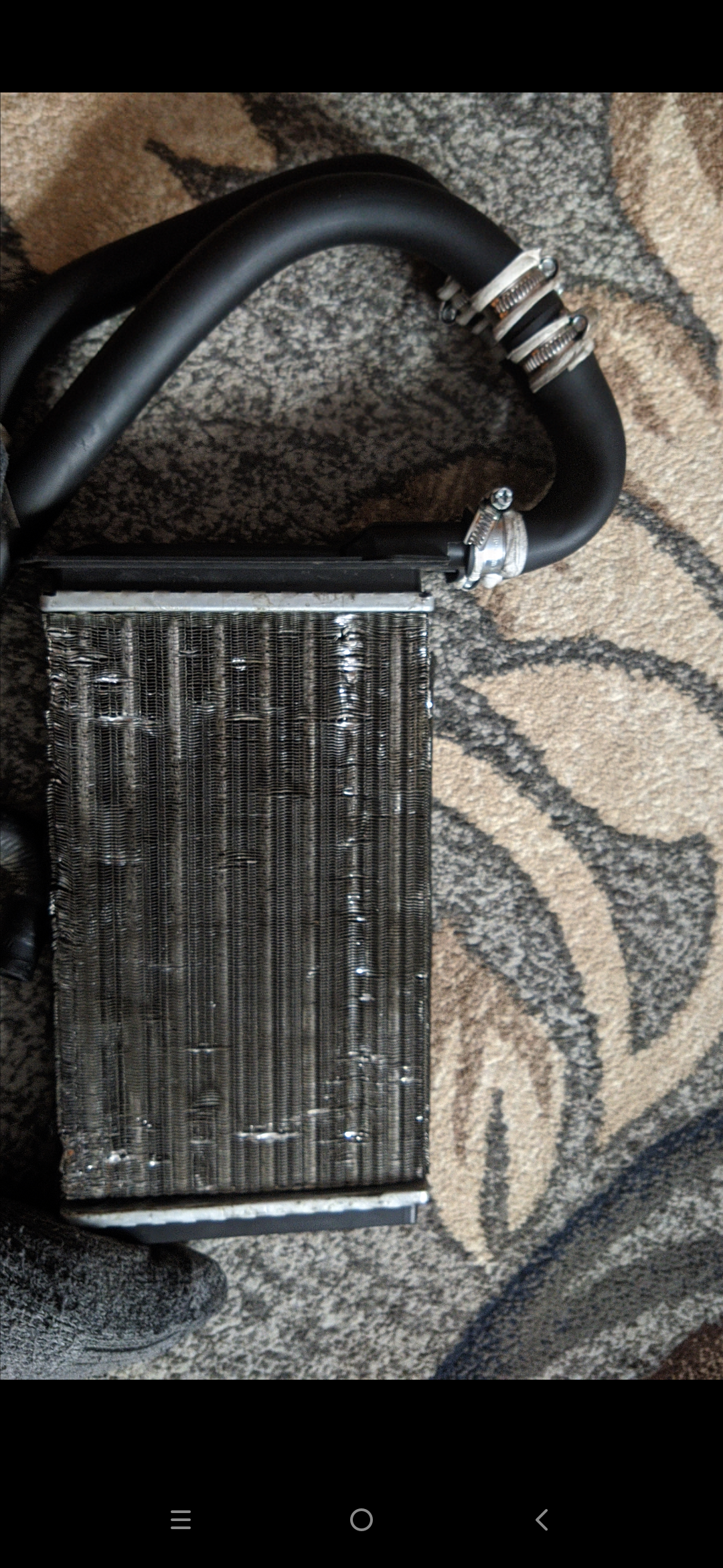

Ранее звучал вопрос как поставить печку на место , а тем более от 2108. Нашел свои фотки. Я его пихнул обратной стороной. Входами на себя, а патрубками с того же 2108 сделал петлю и поставил за 17 минут. У меня места под панелькой на такую петлю хватает. При желании и кран можно поставит в салон хоть какой хош

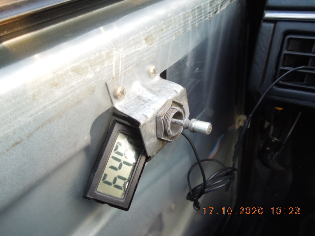

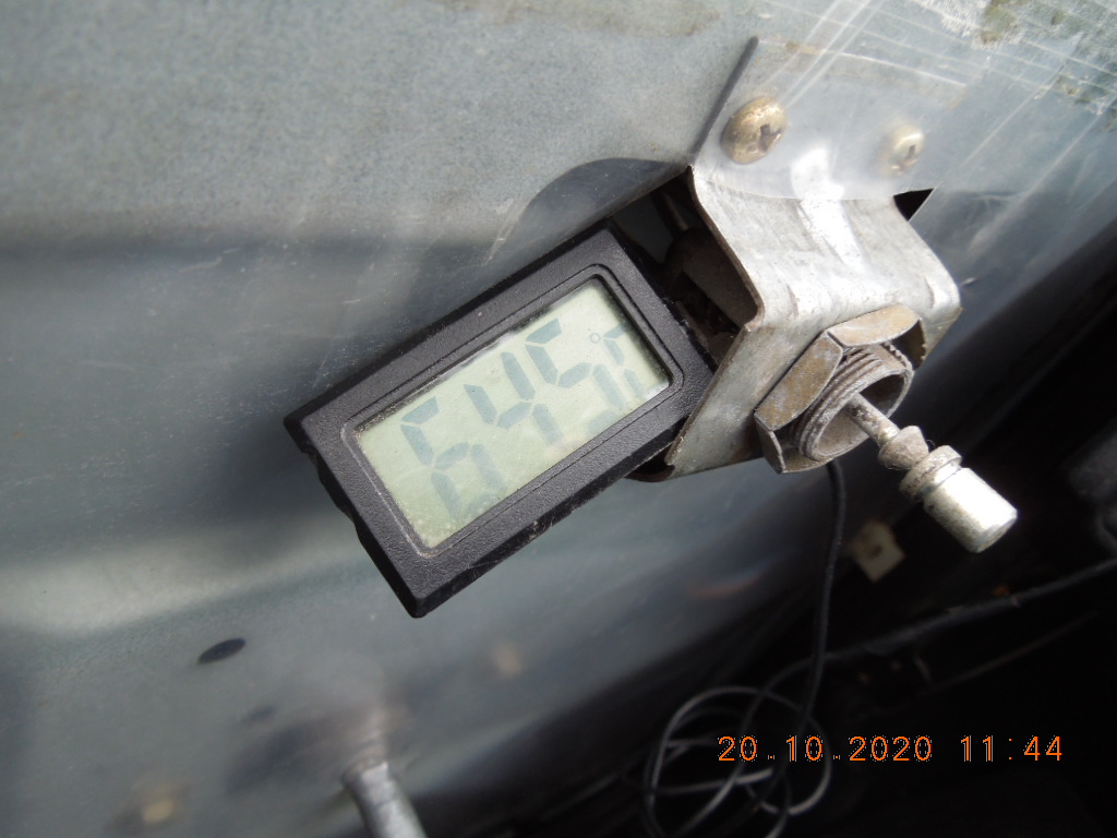

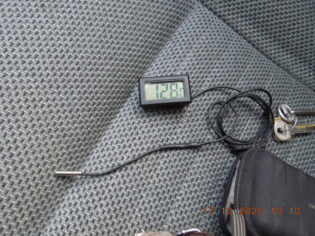

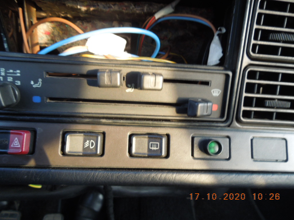

Вот температура на выходе до обрезкиhttps://upforme.ru/uploads/0010/52/00/1069/t812554.jpg
вот после обрезкиhttps://upforme.ru/uploads/0010/52/00/1069/t579131.jpg
положение регуляторовhttps://upforme.ru/uploads/0010/52/00/1069/t661374.jpg
температура уличная машина холоднаяhttps://upforme.ru/uploads/0010/52/00/1069/t632540.jpg
температура на улице была одинаковая, в один день замеры сделать не получилось. оба раза проезжал расстояние от дома до работы равное 25 км так что двигатель был полностью прогрет.

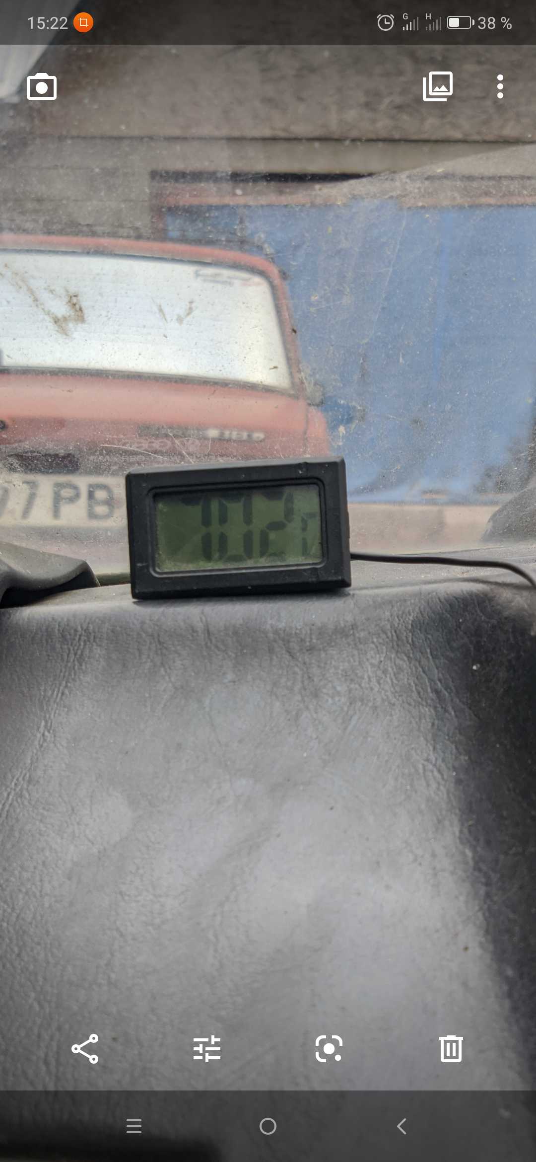

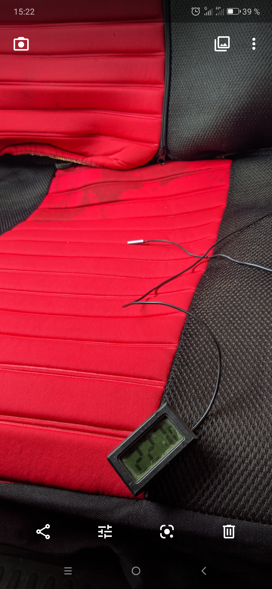

https://upforme.ru/uploads/0010/52/00/2142/t23749.png
https://upforme.ru/uploads/0010/52/00/2142/t469106.png
Ради интереса померял у себя. С боковых и на заднем сидении . Машина прогрета правда не на ходу мерял. Возможно будет где то скврзить и в салоне будет сзади холоднее. Тем не менее уот
532
70 градусов - очень хороший результат :cool:
533
Печка от девятки, место установки ещё не залепленно, там сифонит все некогда. Даже так очень жарко. Результатом очень доволен.
