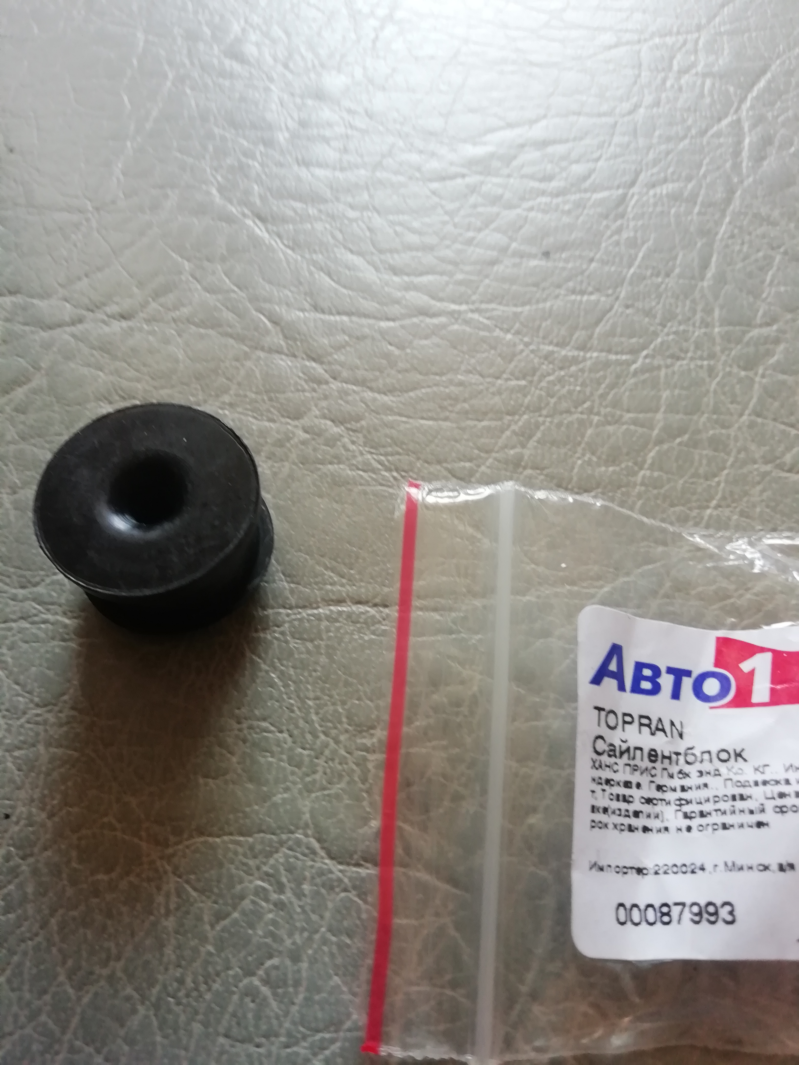

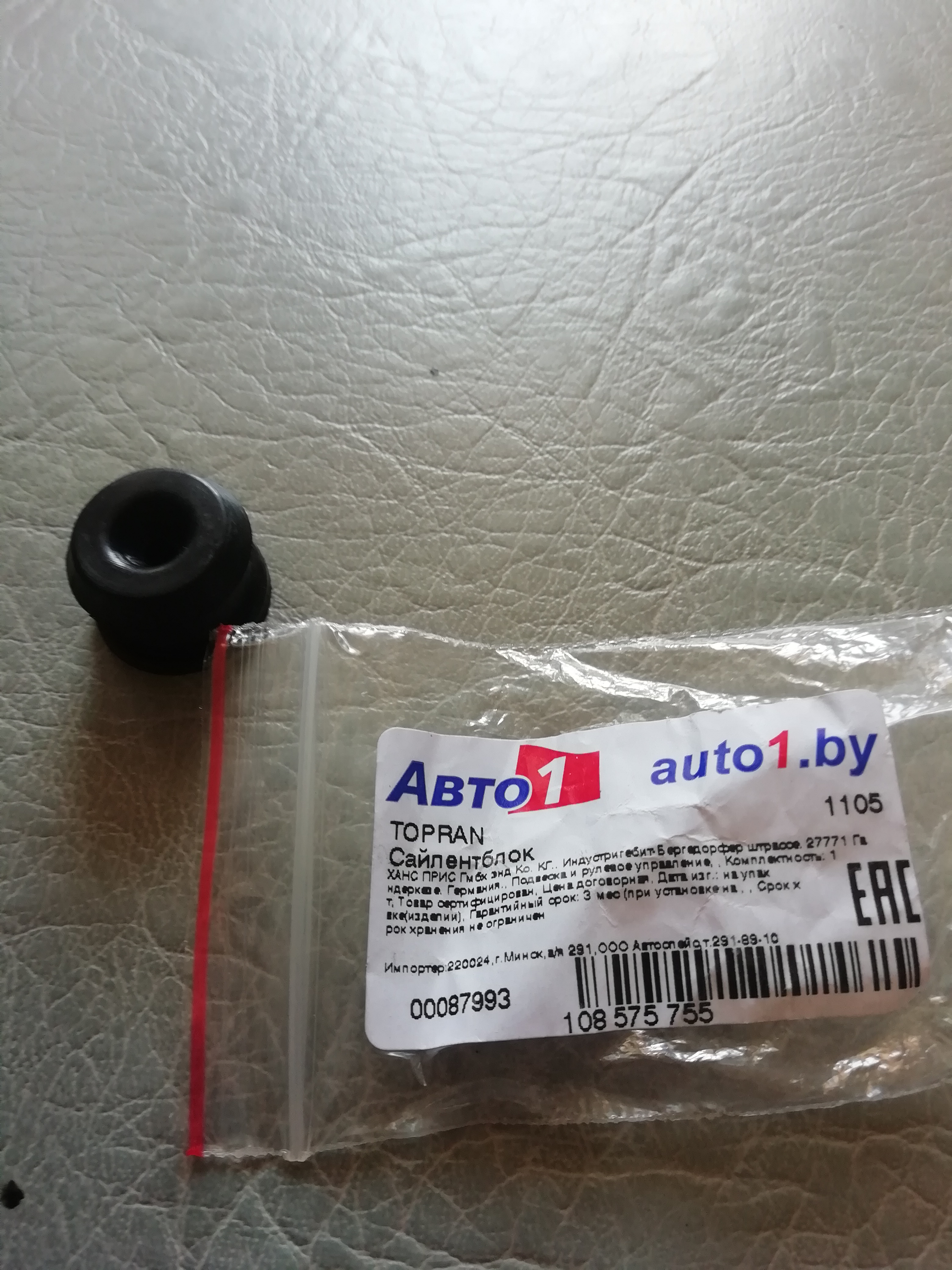

Народ подскажите такая втулка  подойдёт? А то оригинал дороговато стоит https://upforme.ru/uploads/0010/52/00/1478/t130389.jpg
https://upforme.ru/uploads/0010/52/00/1478/t732286.jpg
