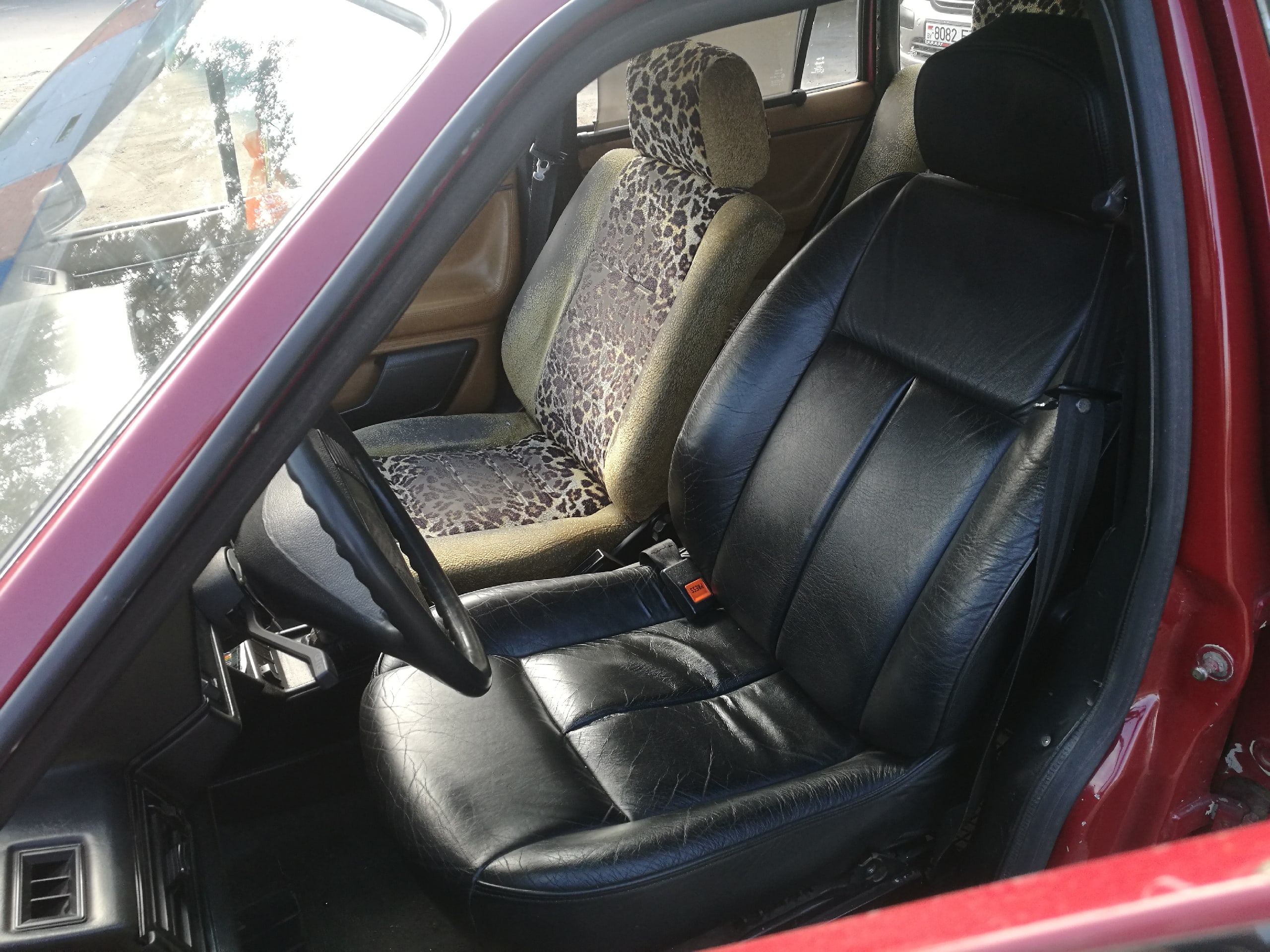

Сегодня ещё раз убедился что от гольфа без кувалды не лезут сидухи. У гольфа шире салазки. Первый раз гольфовские сидухи себе в машину пытался воткнуть, сегодня наоборот от ауди 80 в гольф. И у а80 б2 дорестайл ручка регулировки с другой стороны :suspicious:
Отредактировано Илья (17.07.2020 22:04)
Если долго мучится, что-нибудь получится. пежо 607 8-)  https://upforme.ru/uploads/0010/52/00/2093/t192895.jpg
Отредактировано Костя3939 (17.07.2020 22:35)
так поменяй пассажирское с водительским .
крепление ответки ремня  просверлить дырку   и резьбу  нарезать
Отредактировано Костя3939 (Сегодня 22:35)
Да это понятно что с помощью болгаруи и сварки встаёт чюот чего угодно ;)
Зачем, если можно ручку переделать :flag:
