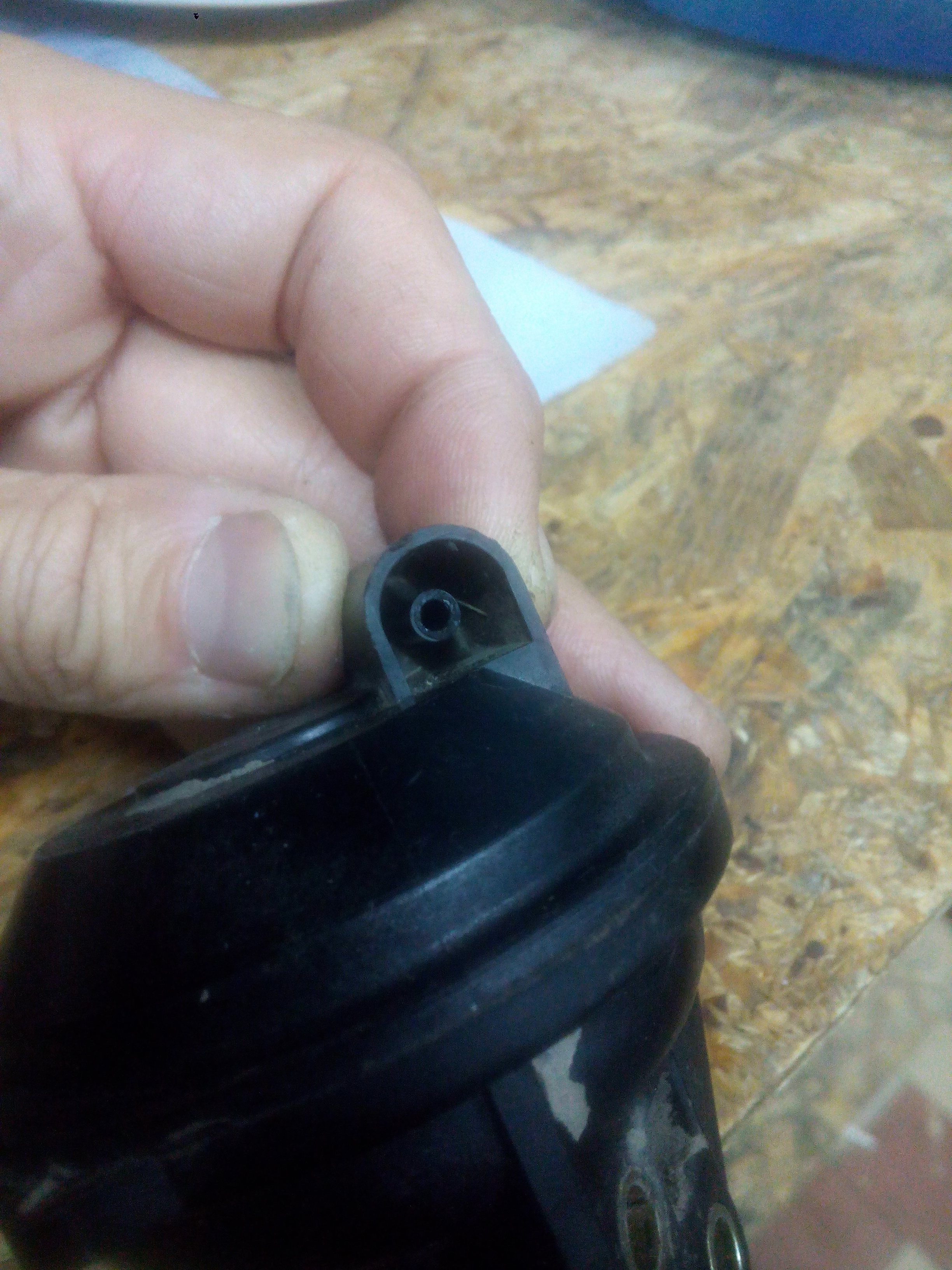

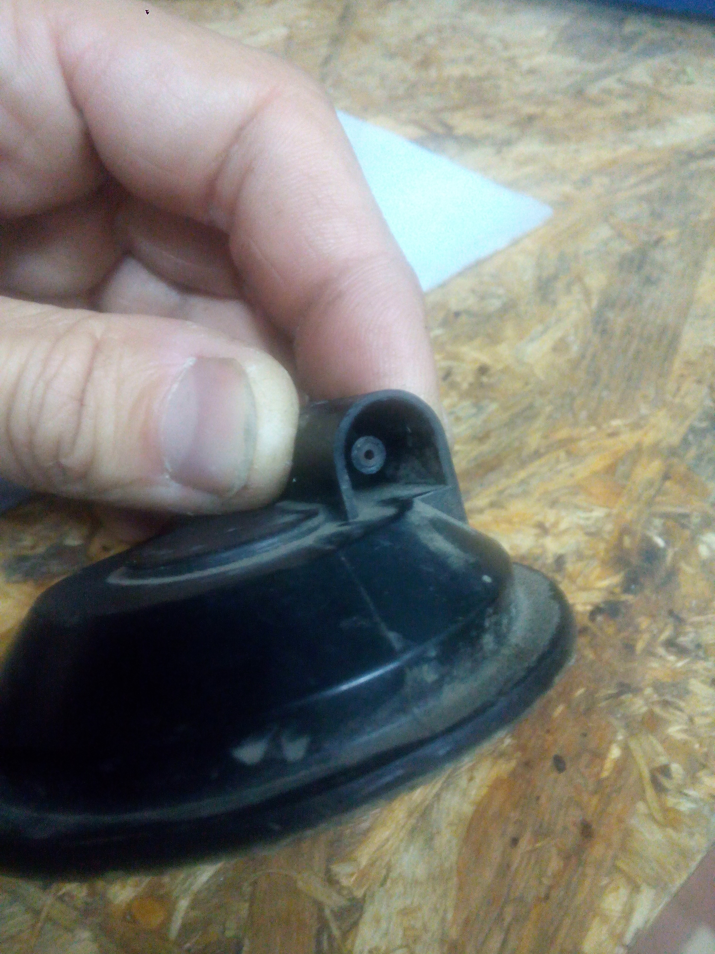

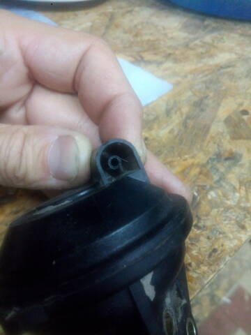

Подниму свою тему немножко. Делал ревизию карбюратора, обнаружил что привод второй камеры пропускает... Ну и ладно пошёл взял другой от другого карбюратора и обнаружил отличие на моём прохудившемся  стоит жиклёрчик а в том который хотел поставить нету, пошёл взял ещё один там тоже нету. Так вот я понимаю что можно и без жиклёрчика ездить сильно большой роли не играет, но хотелось бы знать это что от разных карбов  разные приводы или это кто-то выковырял?
Отредактировано Aleksei45 (19.10.2020 10:07)
180
Жиклер просто сглаживает открытие второй камеры (делает его более плавным), так что его отсутствие не принципиально. У меня жиклера нет, и все устраивает.
