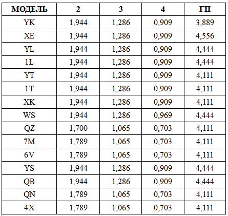

приобрел себе коробку,сказали что с 1.6диз,маркировка 1Т -не нашел такой,может кто подскажет что за кпп-да,4ступ
https://upforme.ru/uploads/0010/52/00/720/t10270.jpg

спасибо большое,оказалась тяговая а обещали скоростную.главную можно найти скоростную или все одинаковые?
Никанор
Главную передачу поменять нельзя, так как её ведущая шестерня является одним целым с вторичным валом коробки.
Надо искать "скоростную" коробку в сборе - YK, QZ, QN, 7M, 6V, 4X, UT, 2T, PP
Либо 5-ступенчатую.
Такие же коробки стоят на Audi 100 C2 и С3 дорестайл.
