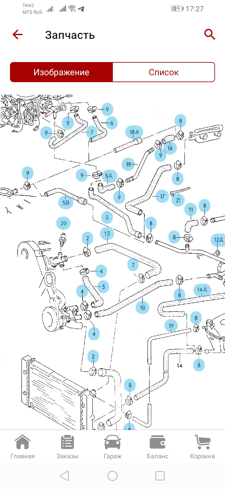

Мужики всем привет!Решил своего мурлыку подготовить к зиме.Поменял масло, промыл систему охлождения.Хочу поменять патрубки охлаждения, потому что при больших температурах капают на месте насоса Хочу поставить оригинальные хомуты.Все нашел кроме №3.Кто чем пользуетесь?Может кто какие тройники ставил.
Подскажите очень надо.http://sd.uploads.ru/t/I2Wej.png
могу посоветовать из нержавейки сварить тройник с  нужными выходами и на хомуты
я отказался от оригинальных хомутов (те что были они ослабли или после снятия, а потом установки дают течь) купил качественные под ключ, поменял основные патрубки на новые, поподтягивал пол года эти хомутики теперь все держит и не слезиться.

спасибо.Но сварка это не мое.Дизелисты у вас еще оригинал?

Здравствуйте форумчане. Подскажите с какой машины подходит патрубок 11(от радиатора к головке). треснул патрубок :dontknow:

Можно подобрать с audi80, с тазиков только с переходами, я неделю назад менял 400р родной.

от ауди  один в один подошел          https://www.drive2.ru/l/6756893/

Привет, Игорь, скажи пожалуйста, можно ли этот патрубок на дизель засунуть? А то покатался сегодня с дымком:)) хорошо что задымил уже в городе, почти возле дома. Лопнул патрубок вдоль, сантиметров на 10 от головы.
если не этот  то от дизельной ауди 80  точно подойдет !
Дизель от бенза по патрубкам не отличается

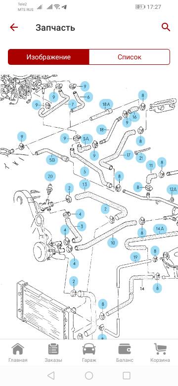

https://upforme.ru/uploads/0010/52/00/1600/t192992.jpg крутанул тысяч до 5-порвался патрубок номер 3. Был он конечно старый и немного потресканый внутри. Но вот хотелось бы узнать, нет ли здесь какой-то более страшной причины? Может термостат неправильно работает или ещё чего-то? Перед этим, с неделю назад я его снимал, когда менял помпу.
Забыл добавить, порвался не со стороны помпы, а с другой, где шток куда датчик вставляется. А датчик у меня там от контроллера, он длиннее обычного. Может из за этого?
поменяй  патрубок на новый  и проверь пробку расширительного бачка на давление сброса .
я настроил на 1.2  , новый кетай давал до 1.5 бар .
а патрубки могт просто от старости рваться ))
А как пробка настраивается?
для этих целей  лучше всего  бачок ОЖ .
пробку накрутить  , лишние  дырки заткнуть  , на тонкий  отвод надеть шланг от насоса .
качать  и смотреть на сколько  атмосфер отроется клапан сброса .
если много , то разобрать пробку и укоротить ( либо постпвить подобную , но  послабее пружину
