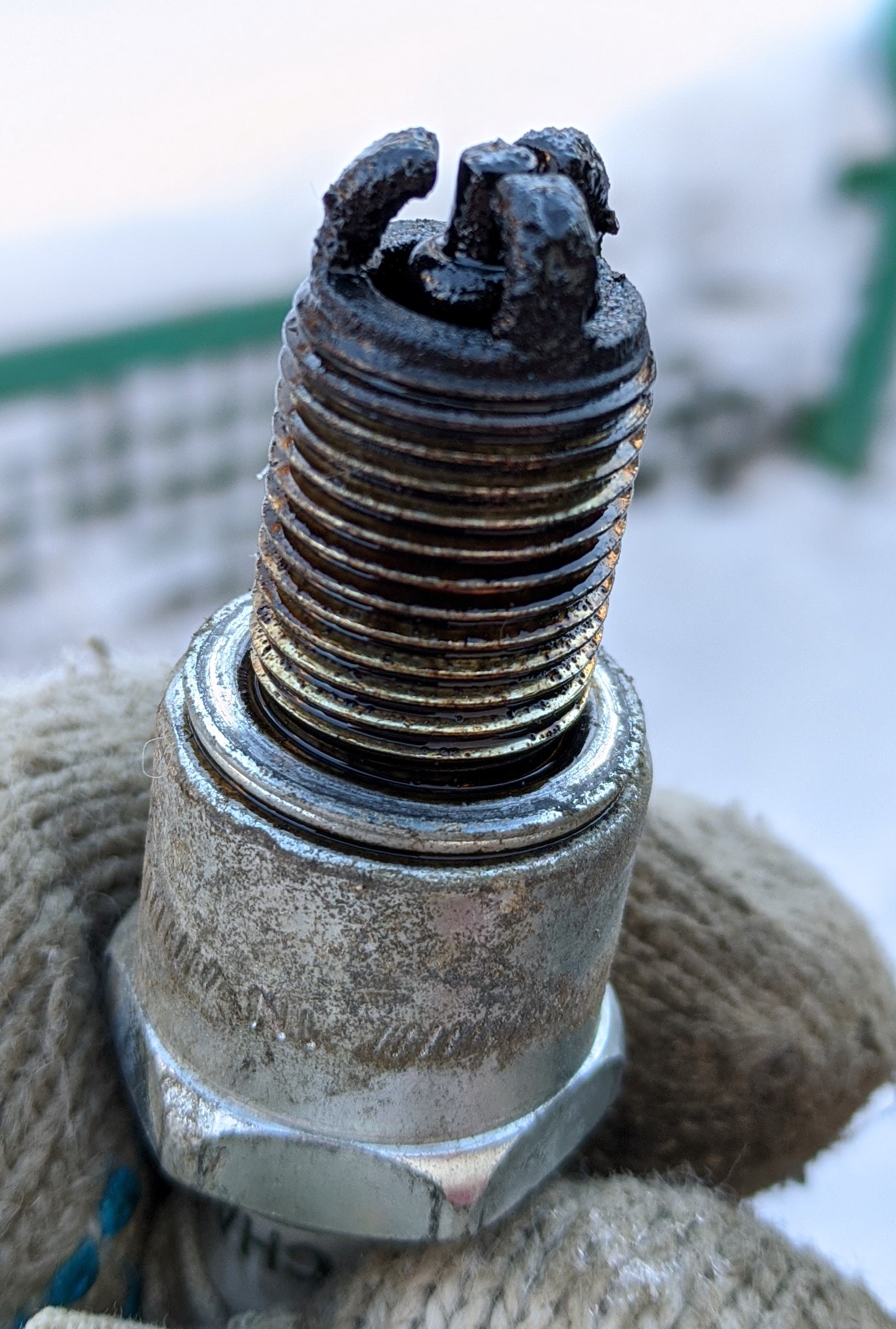

Образовалась у меня одна проблемка: при запуске на холодную дико начинает троить. И заводится по ходу на трёх цилиндрах, даже в -25! Обороты большие не набирает, колбасится, не глохнет, при резком газе в пол сразу отзывается без провалов, на холостых опять продолжает колбаситься и так минуты 3-5 в зависимости от окружающей температуры. Затем подключается 4-й цилиндр обороты возрастают до положенных 2000 об\мин и машинка, уже ровно работая, начинает прогреваться и дальше всё работает  как положено. Решил поискать, где проблема. При холодном запуске (пока только завелась) снимал колпачки со всех свечей, нашёл виновника-4 цилиндр (который ближе к морде машины, если я правильно понимаю). Хоть снимай, хоть одевай колпачок на свечу ничего не меняется. Снял свечу, офигел

Подумал, может что с проводом, подцепил новый провод, вкрутил запасную, сухую свечу-тоже самое, троит. Выкрутил свечу, воткнул её в колпачок и на массу: кручу двигатель, искра есть, но какая то красненькая, слабенькая, мне так показалось. Не было сегодня возможности, да и времени, сравнить искру с другого цилиндра. В общем куда копать? Дальше в сторону электричества, проверив крышку распределителя, бегунок или в сторону того, что у меня постоянно уходит куда то антифриз (писал уже раньше, в другой теме), хотя особых подтёков не вижу. После суток отдыха давление в системе охлаждения остаётся повышенным, трубки от радиатора тяжело сжимаются, если снять крышку с расширительного бачка-очень сильный пшик происходит. Вот такие дела в общем: что то где то умирает по тихоньку [взломанный сайт]

если только одна свеча моросит - то проблема скорее всего в моторе .
на твоем  фото  она закидана маслом   :(
